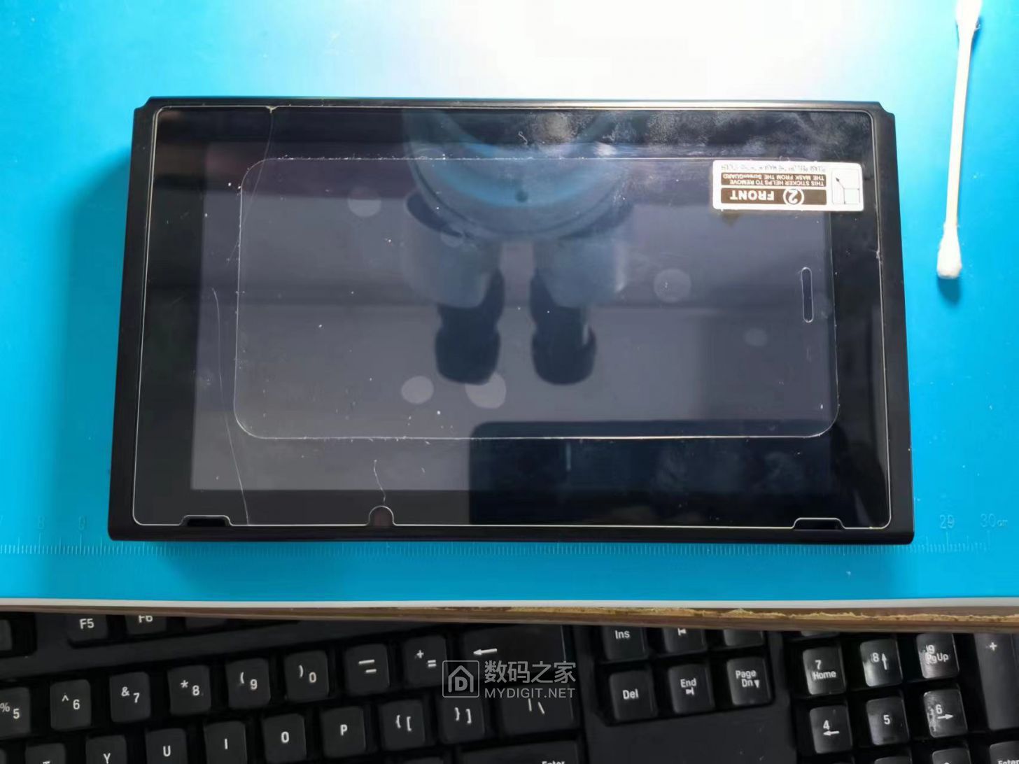

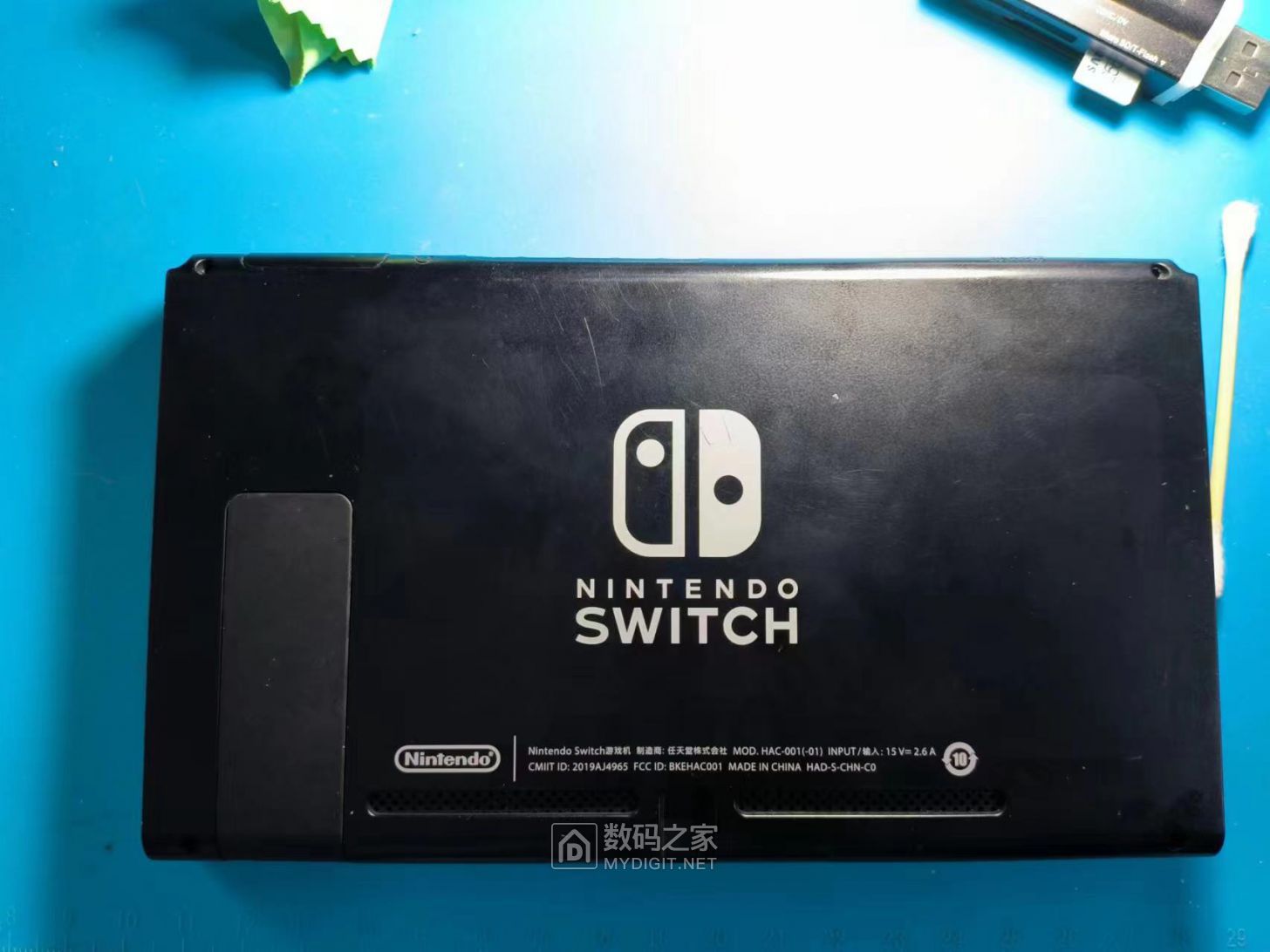

手里的switch 在家里吃灰好久了,受限于口袋里的玛尼,只买了2款游戏,以后没得玩了,一个游戏几百元不等,这个游戏机可以说买了以后花钱才是大头,不花钱就是板砖一个,
直到最近国外大神根据树莓派搞出了破解代码,一下子又火起来了

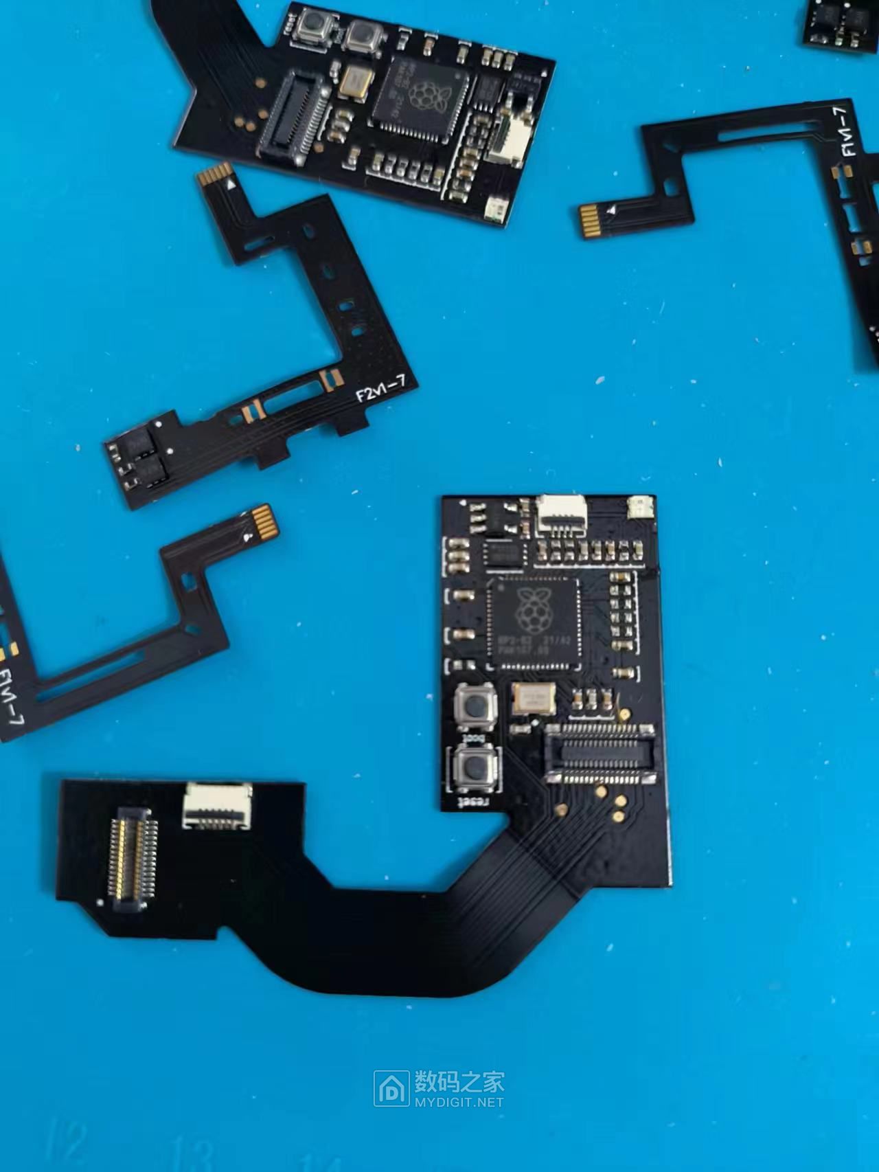

买来芯片 搞起来,如果选择飞线买个树莓派2040开发板就行,
飞线看着太乱,强迫症患者不能接受,所以 搞来了定制全排线的
惯例先拆机

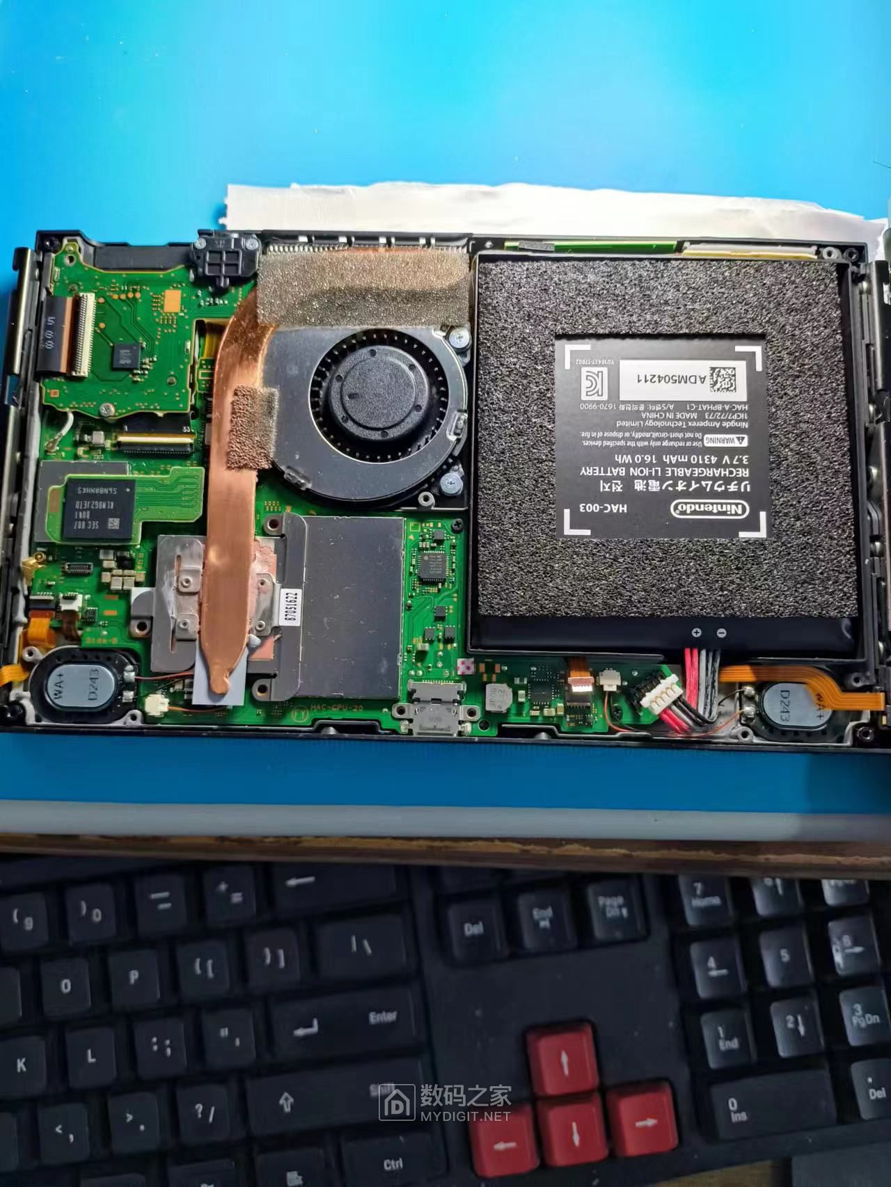

打开后盖
里面还是很漂亮的,单根热管扇热,不过貌似风扇很少启动
取下热管cpu盖子

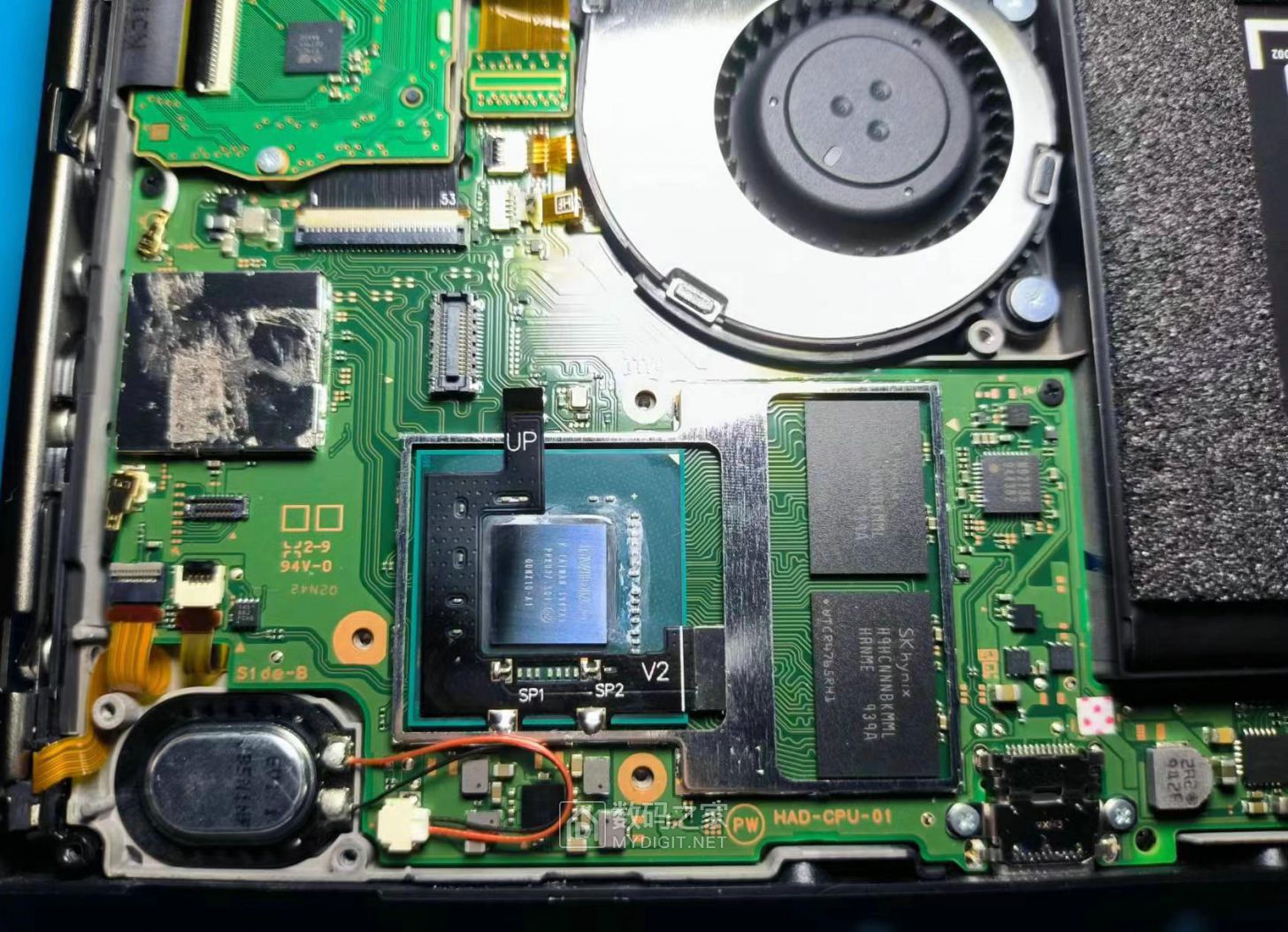

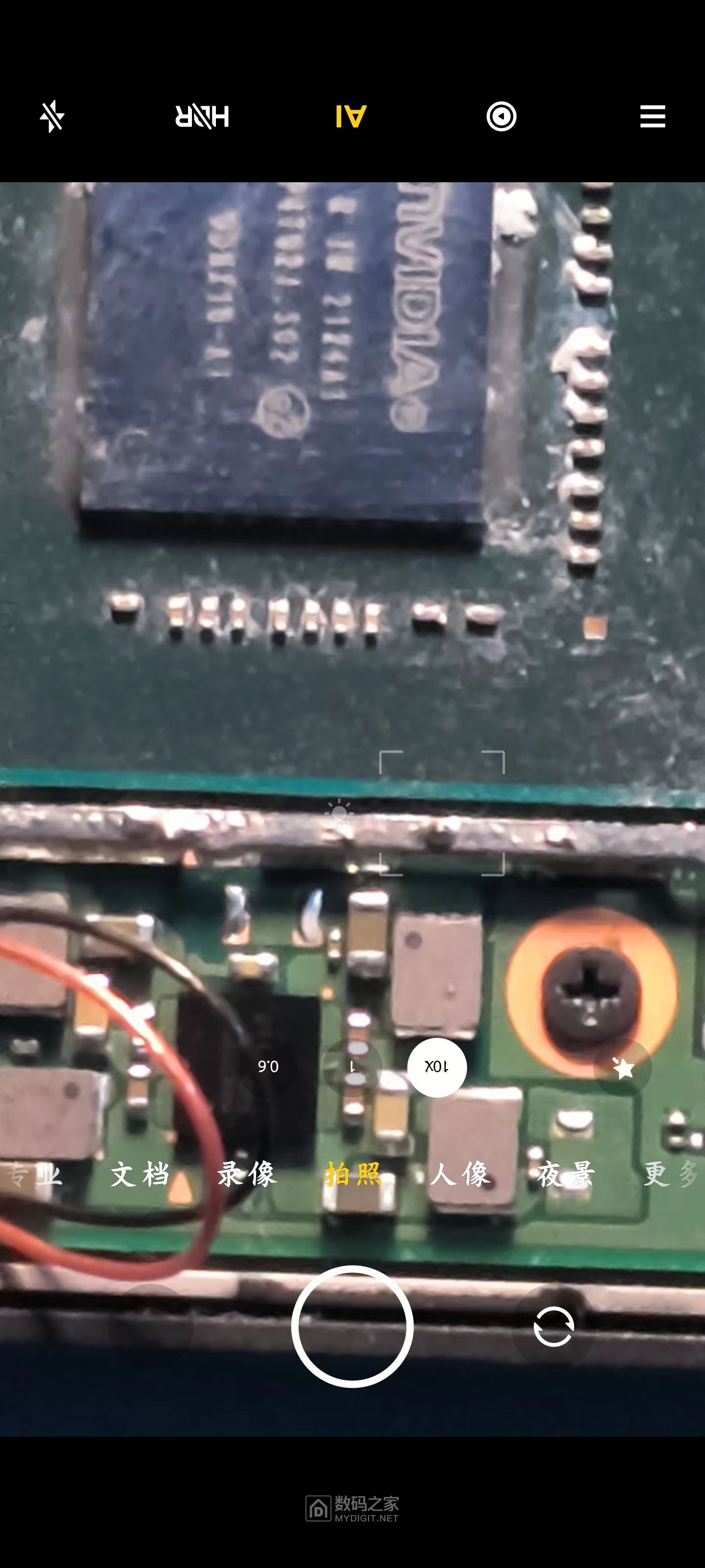

0201的电容 非常小,肉眼不可焊接,祭出我的显微镜搞起

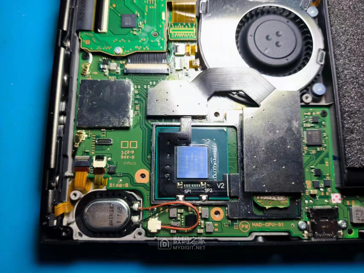

特写下,看焊点,我的技术如何
扣上树莓派

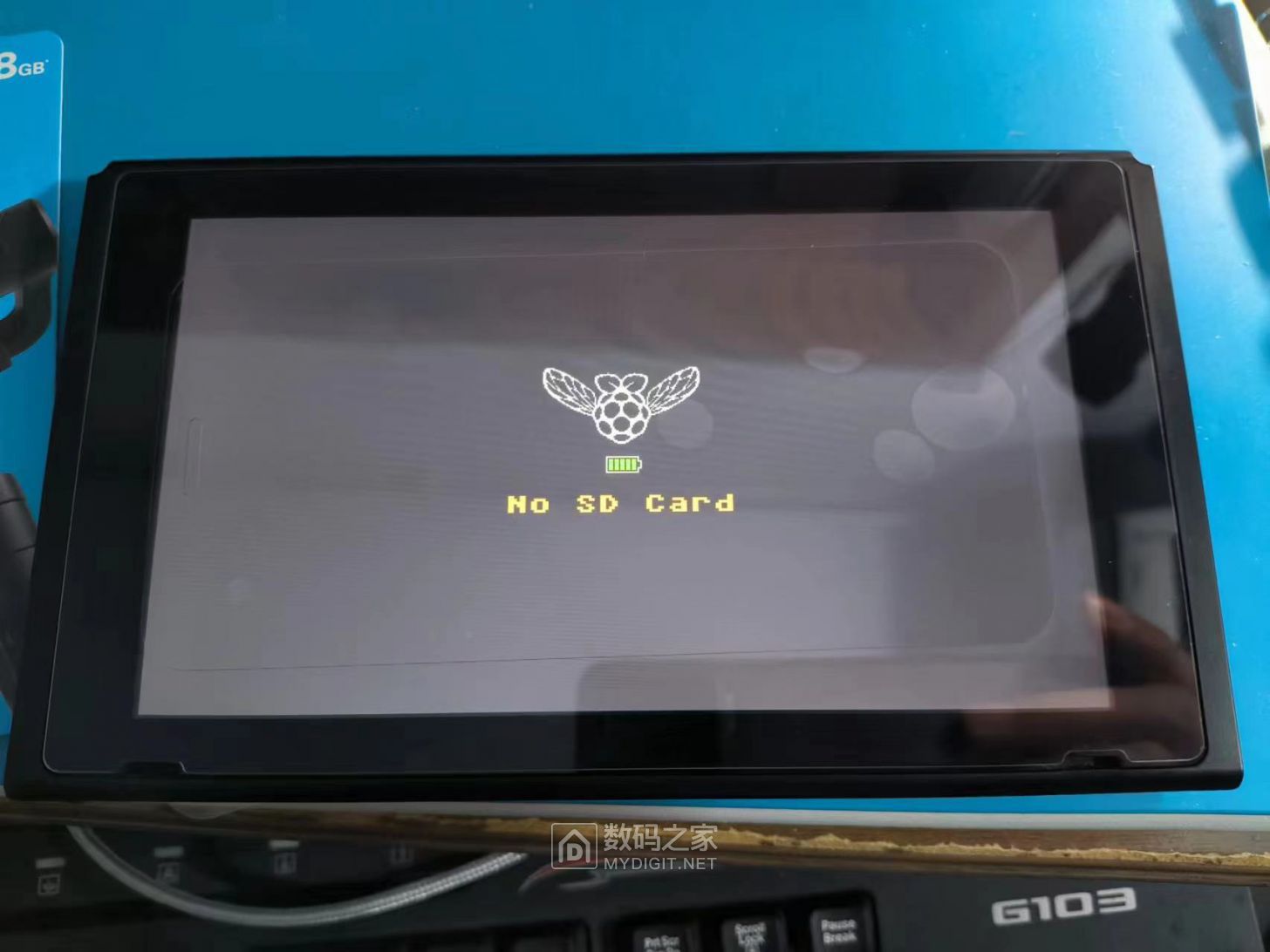

接电测试下是否正常
顺利启动,树莓派的logo亮起
然后把大气层系统搞到tf卡里重新启动
顺利进入大气层系统,这有的玩了 ,

套件多少,网上看了也想硬破玩了。 就是CPU电容哪两个焊点对吧。
