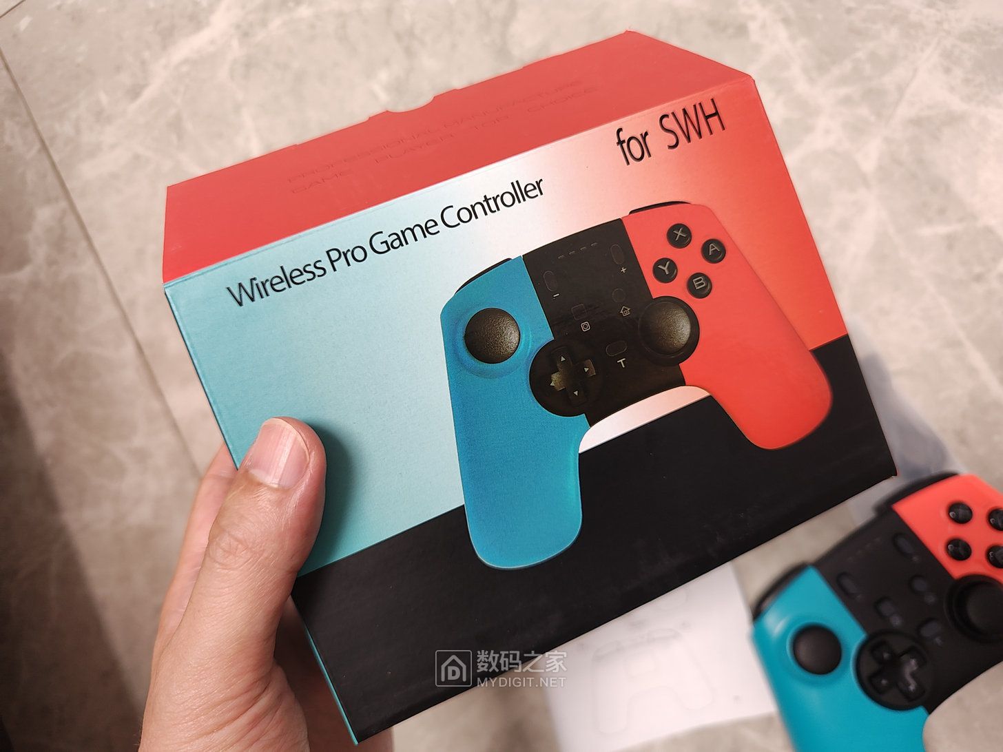

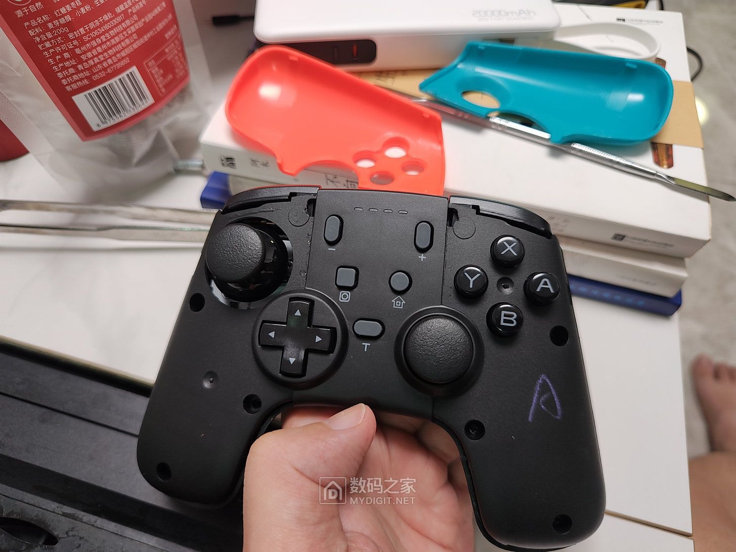

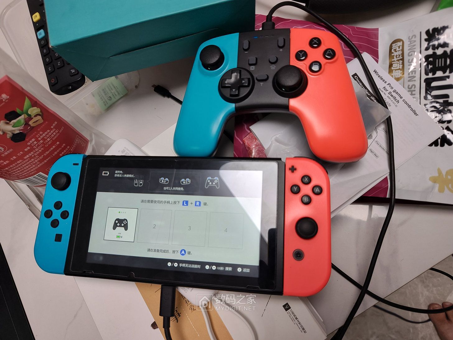

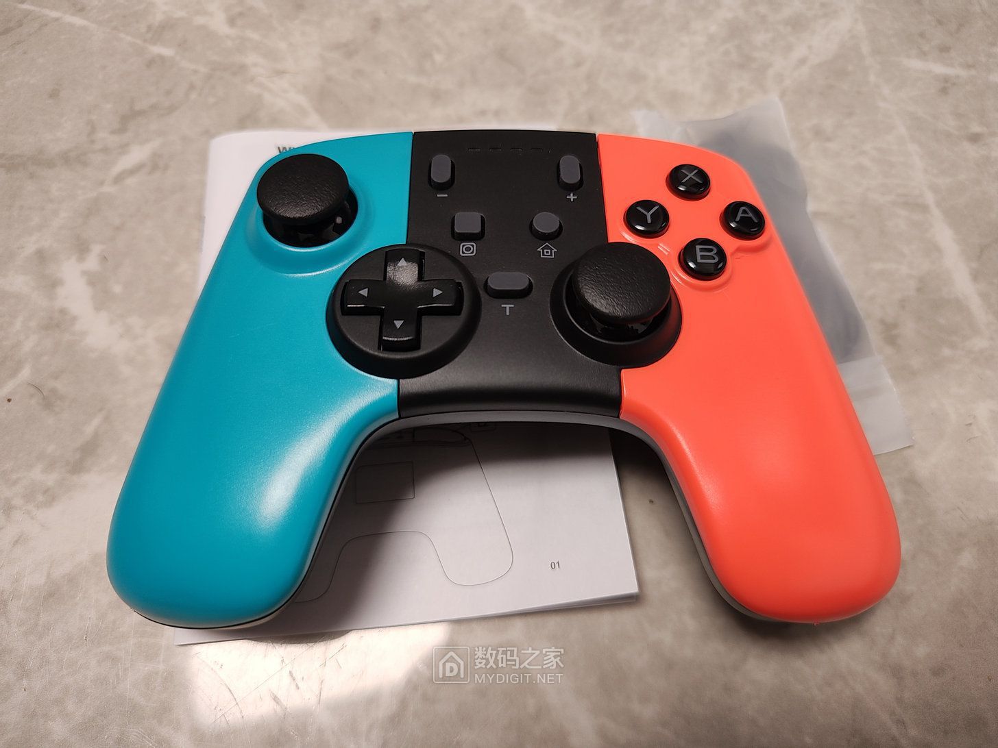

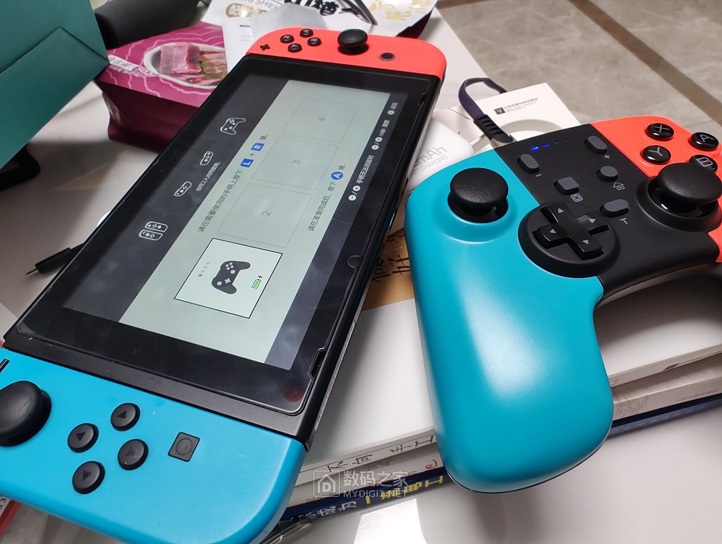

之前买的SWITCH Joy-Con手柄有些磨损了,正好看到交易区有会员出这个手柄,32.8元包邮,买来给SWITCH连接电视的时候可以用。
连接方法:
TURBO连发功能开启
蓝牙连接:

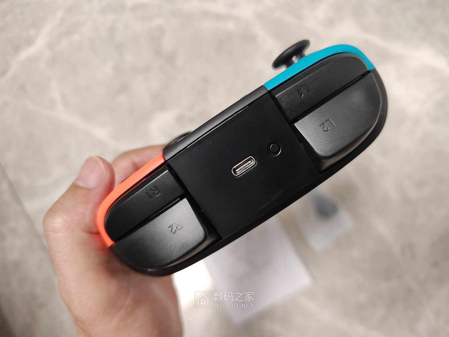

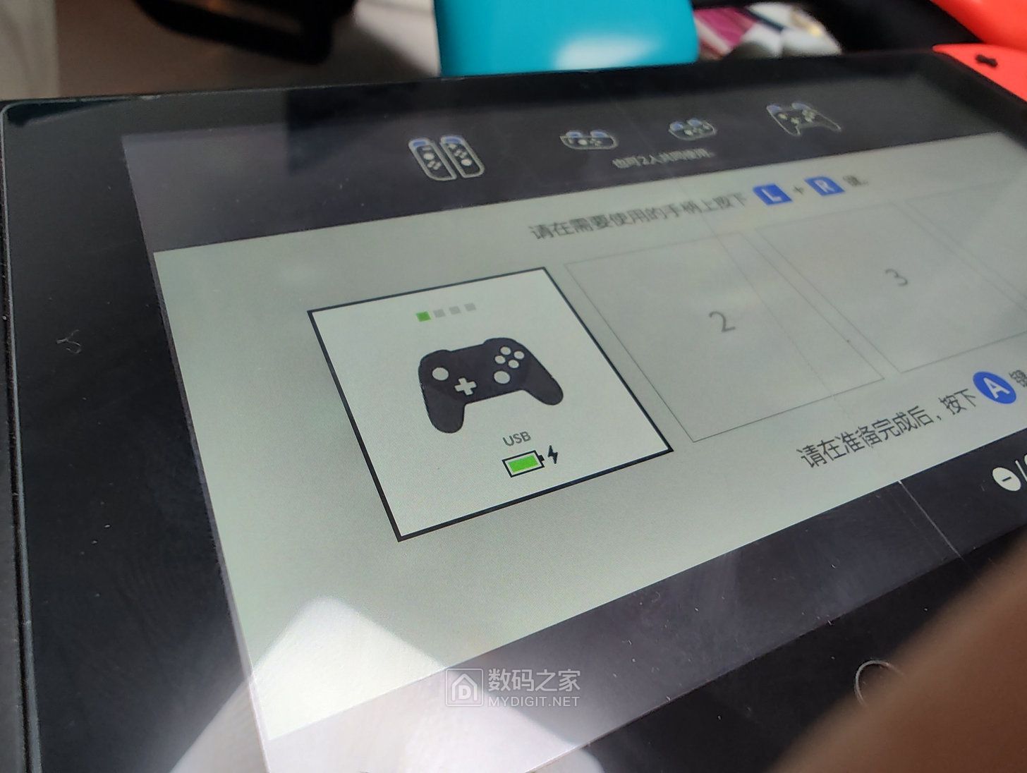

USB有线连接

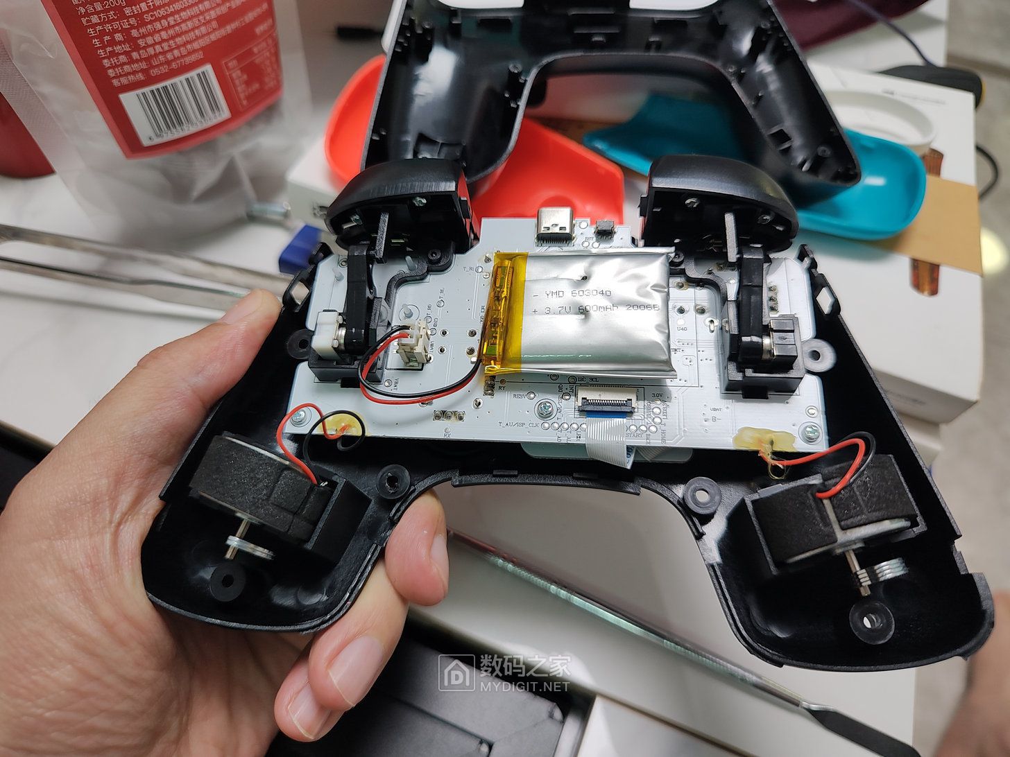

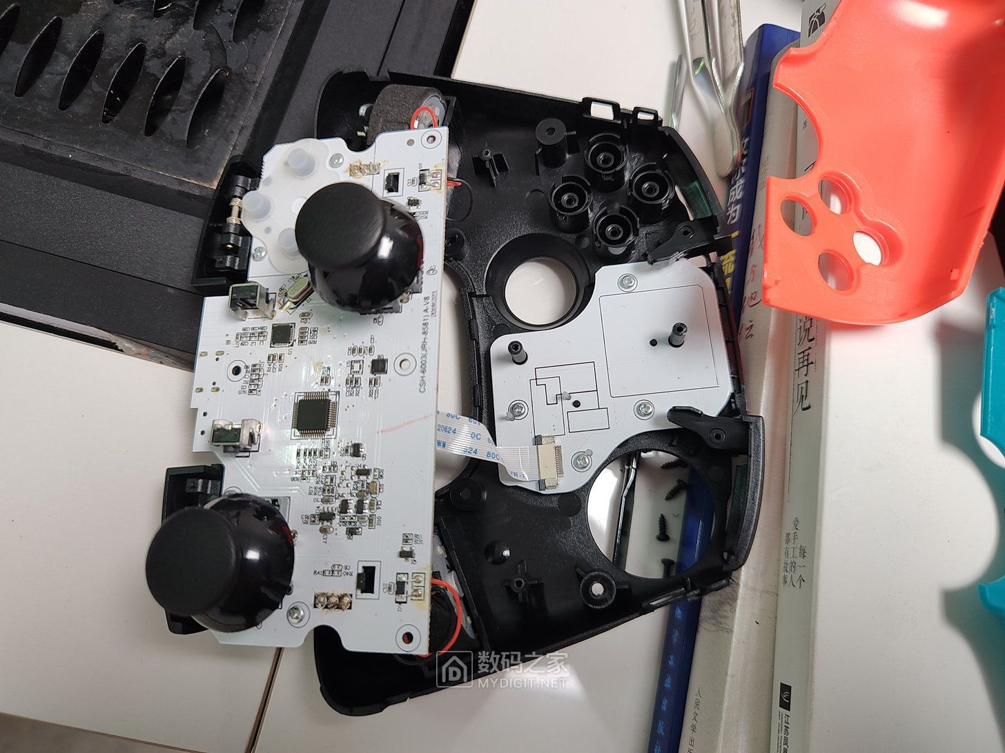

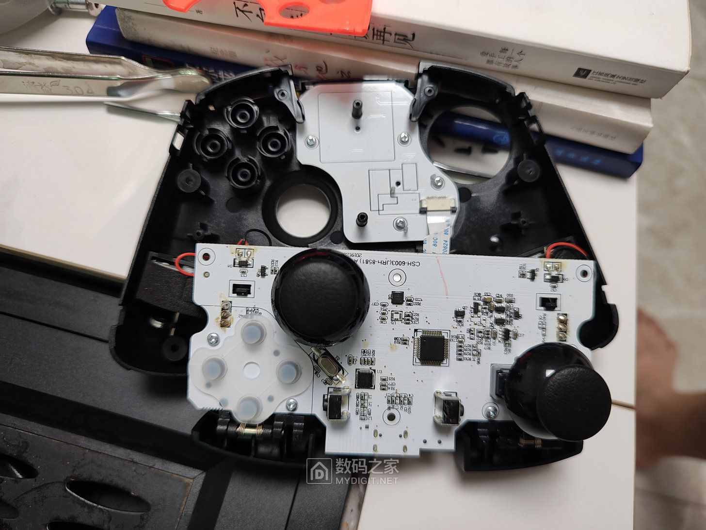

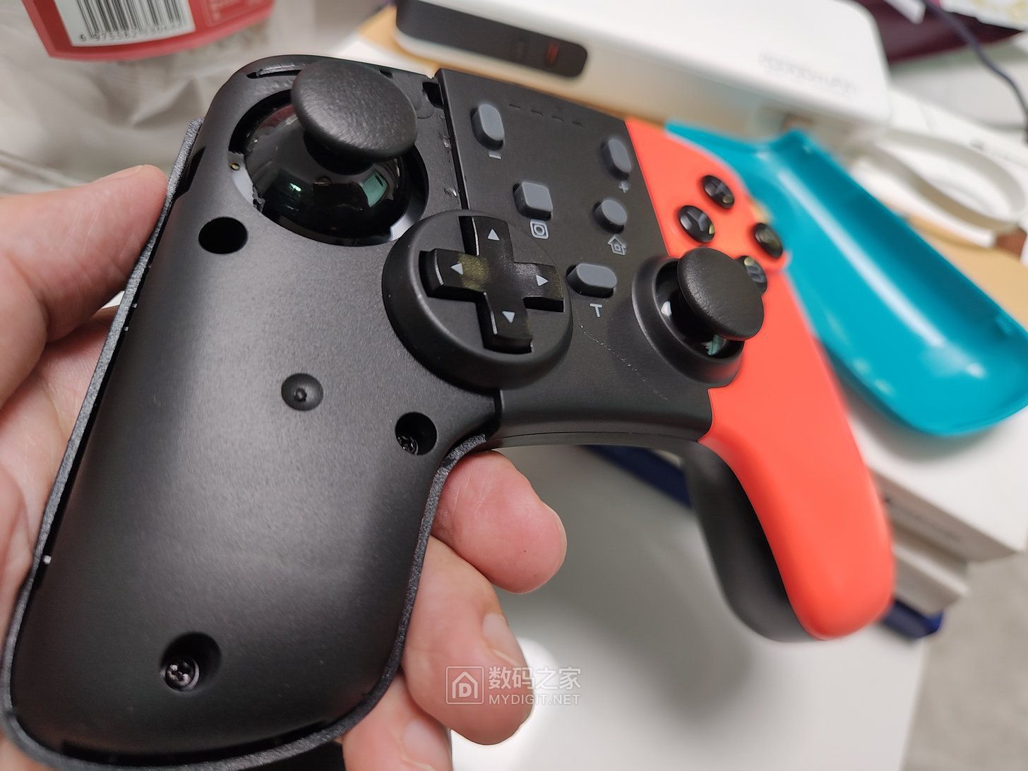

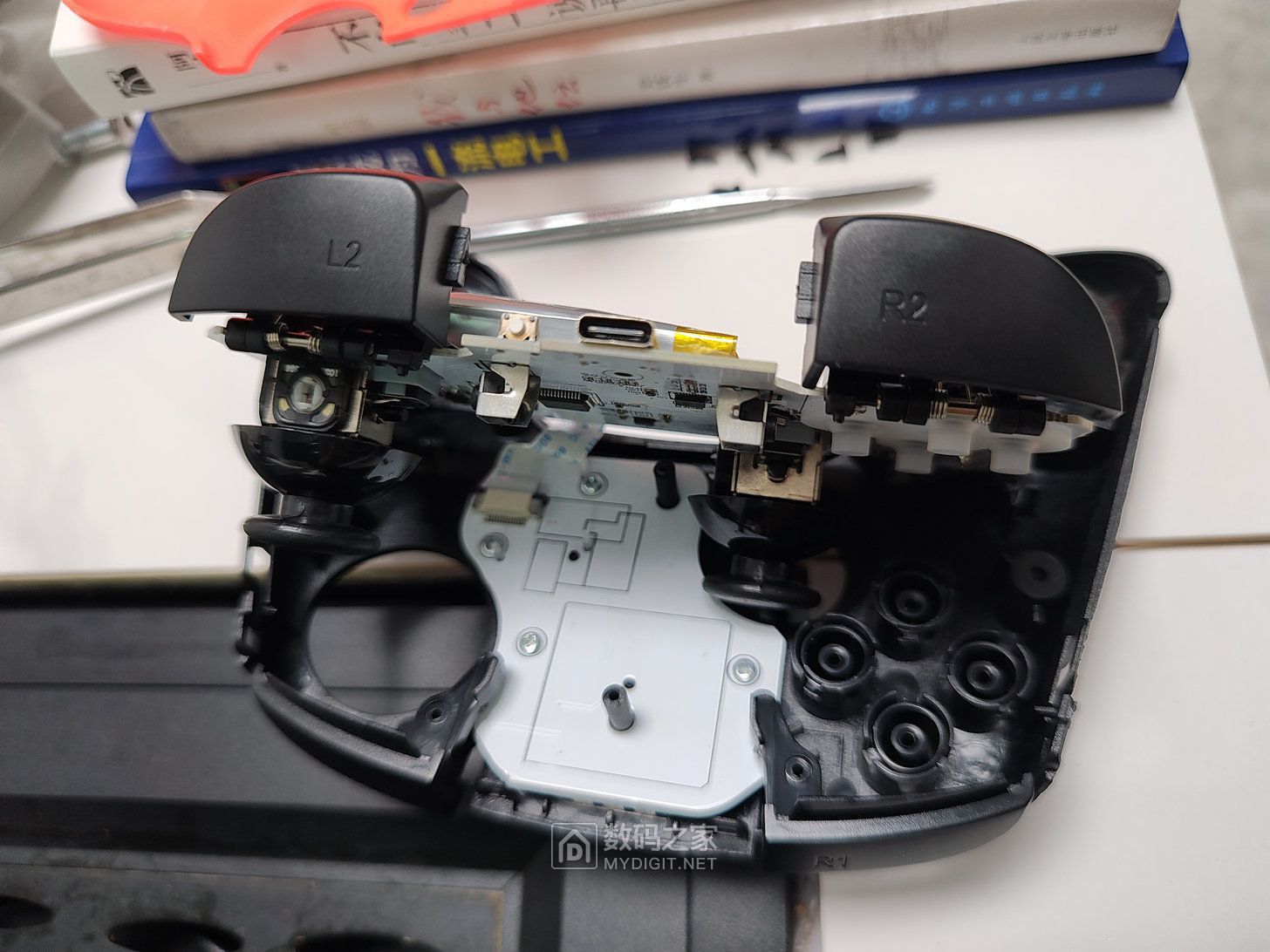

开拆,先拆上盖,螺丝在上盖内侧

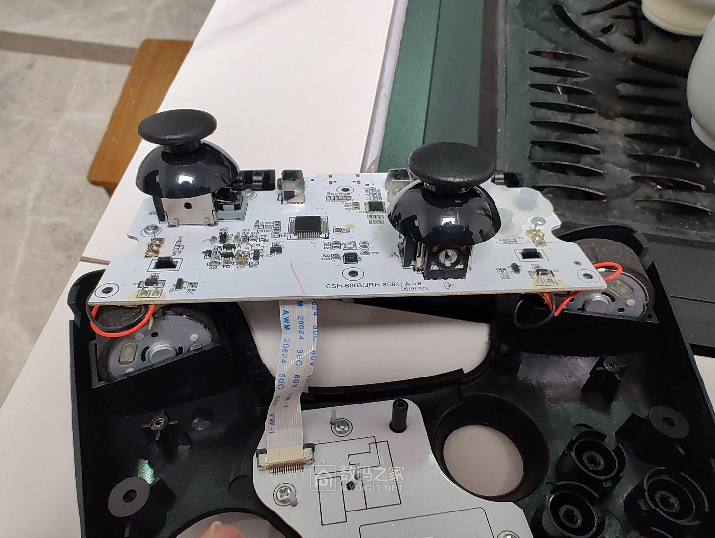

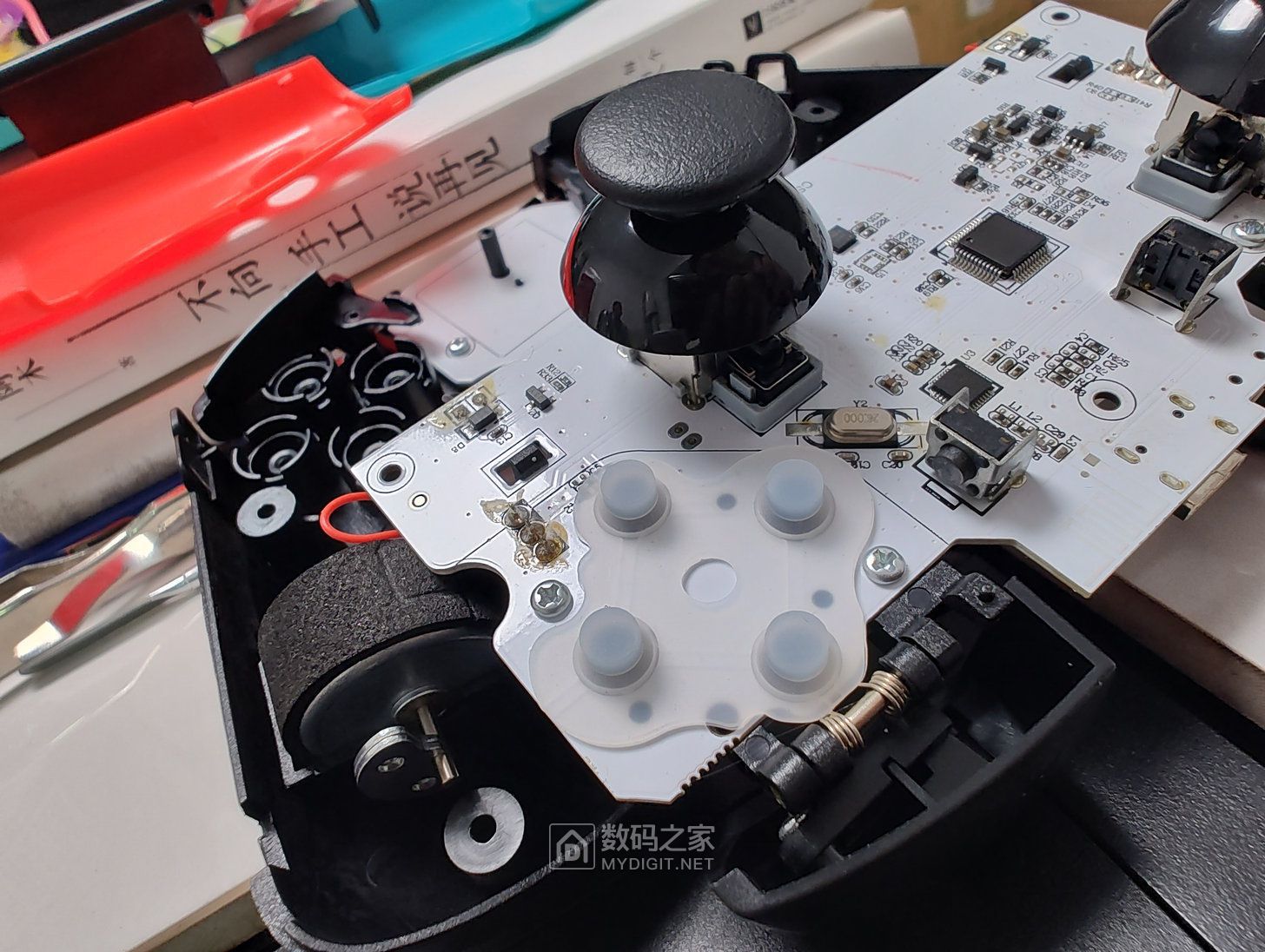

电机的偏心轮,两边是不对称的,这样设计有什么原因吗?

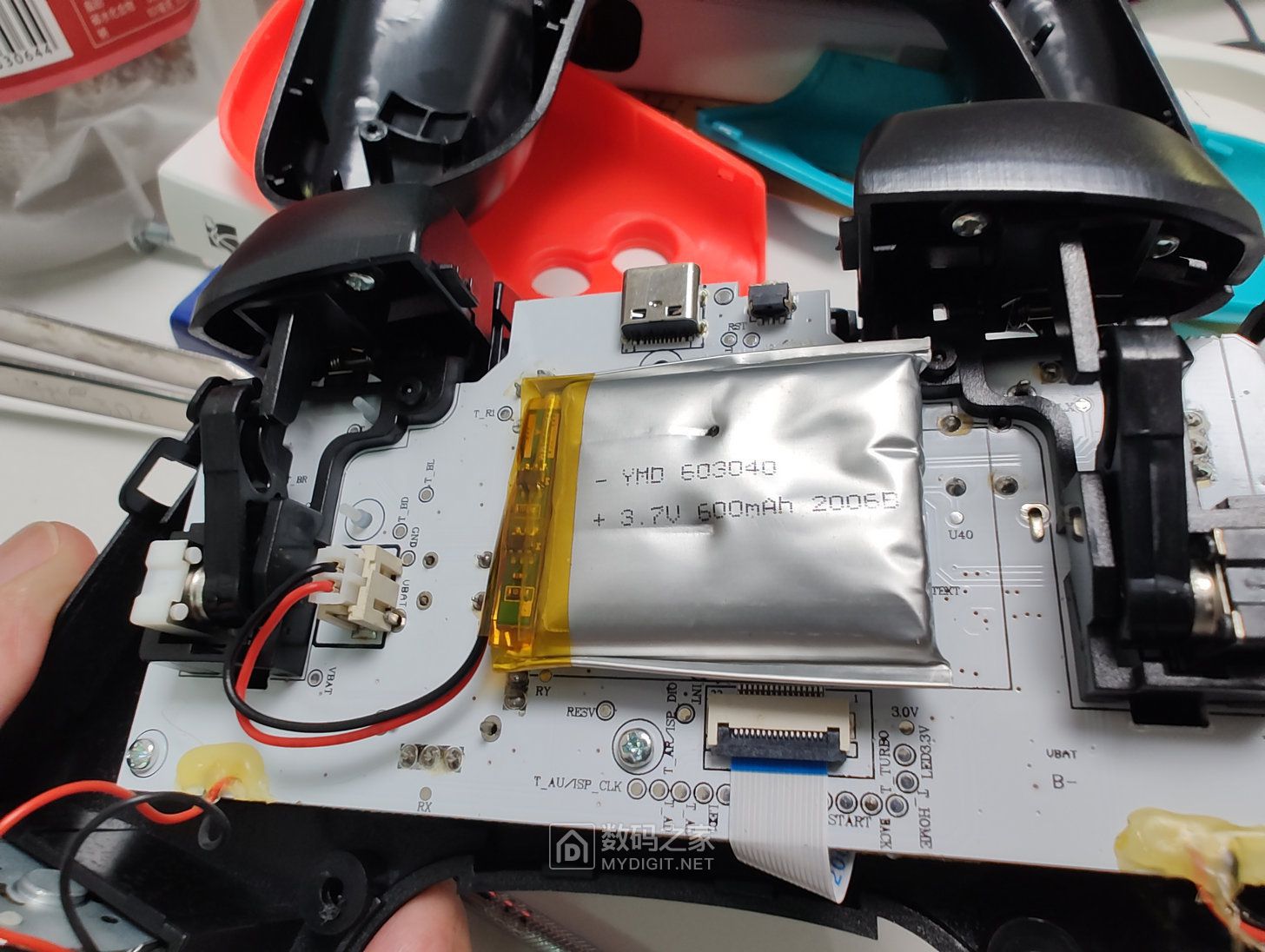

因为是库存货,电池已鼓包老化,已无法充电,正好手头没有备用的锂电池,先用外接电源凑合吧
L2 R2键是线性控制的/视频:

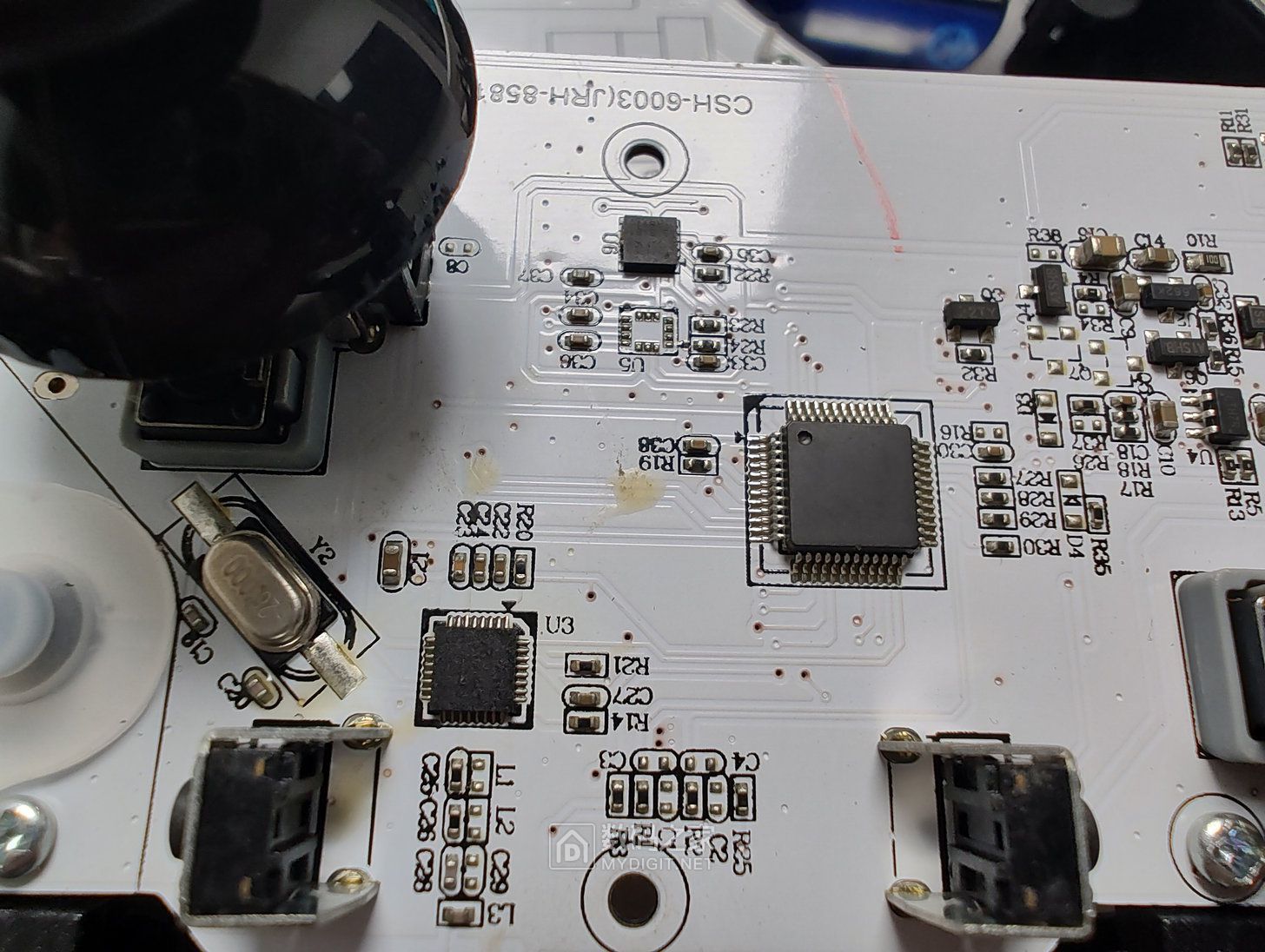

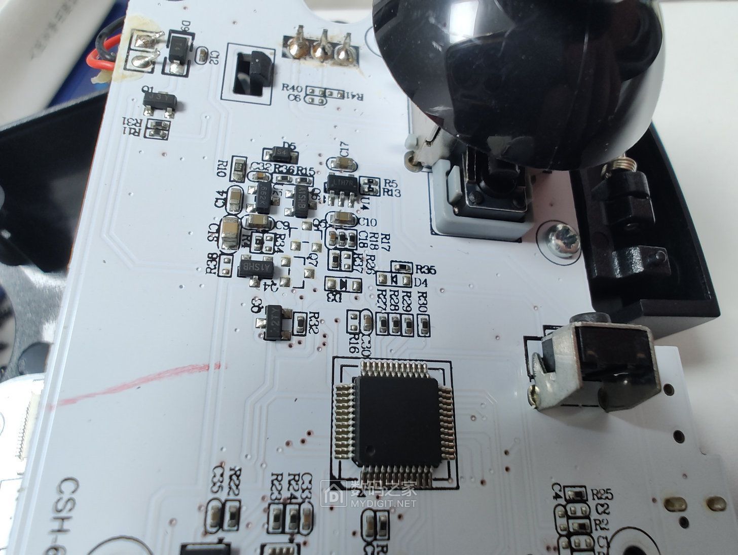

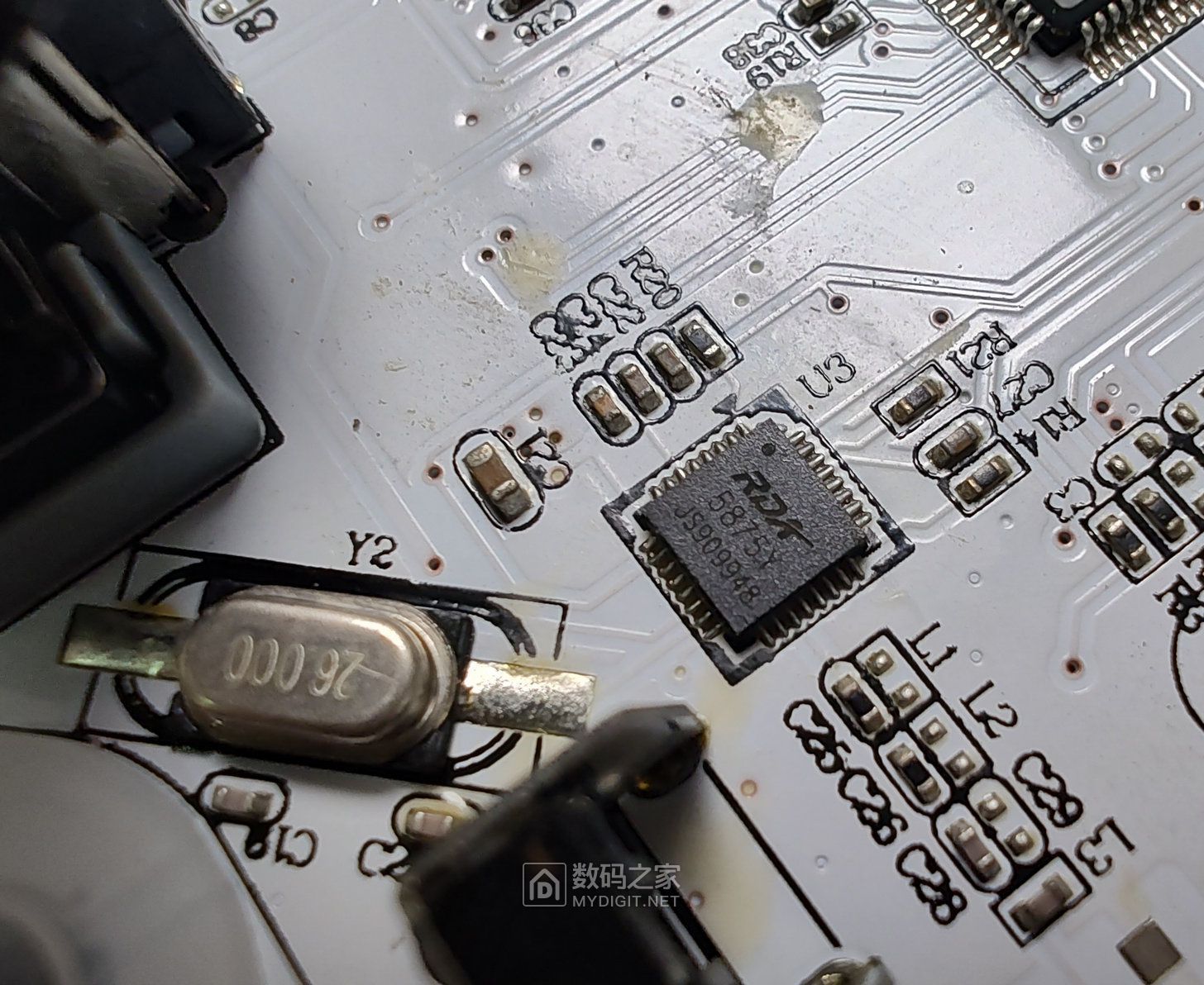

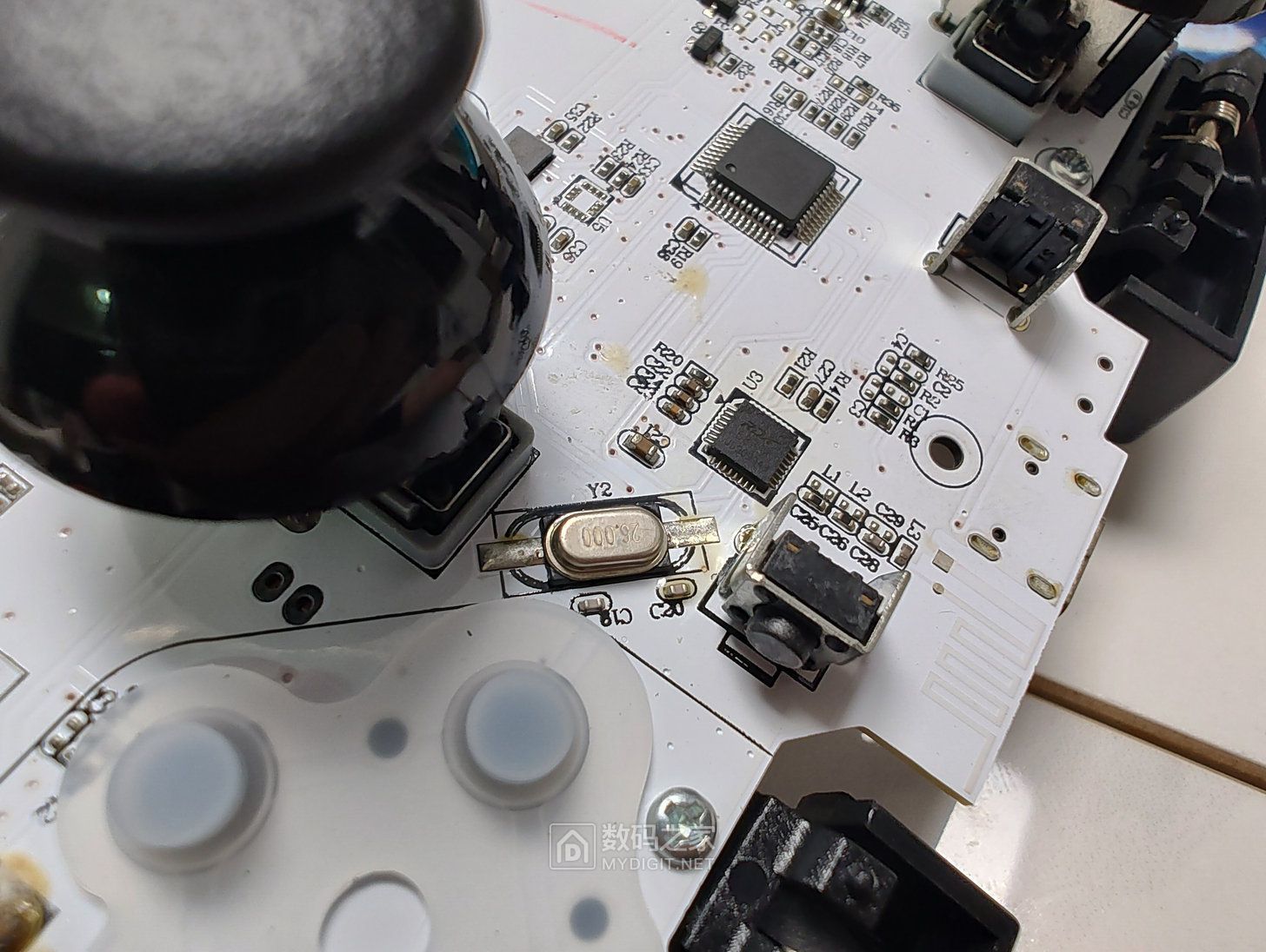

RDA5875是一款集成了无线收发机和基带处理器的高集成度单片集成电路,它符合蓝牙2.1EDR规范,为数据和语音应用提供了最佳解决方案。
