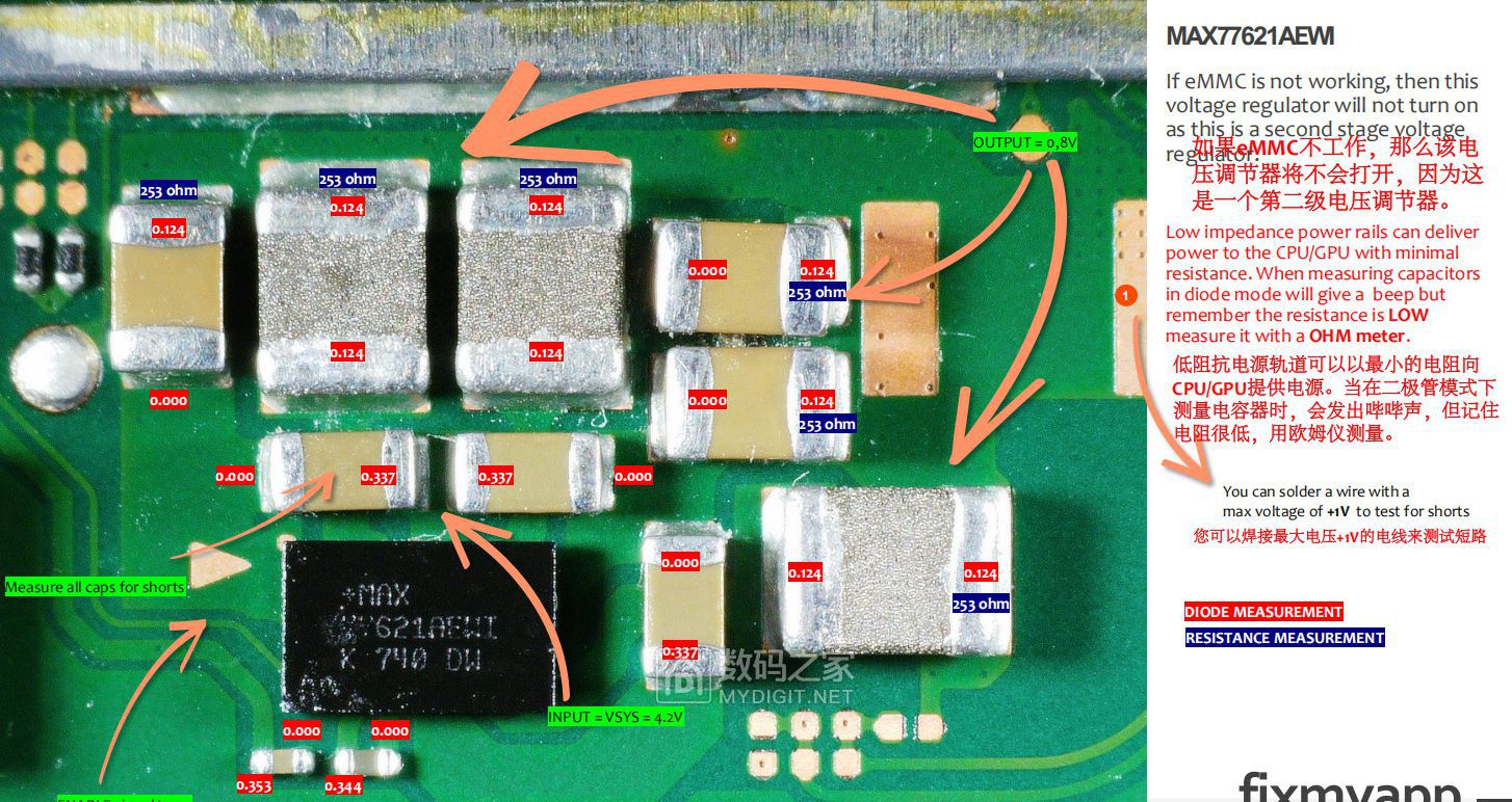

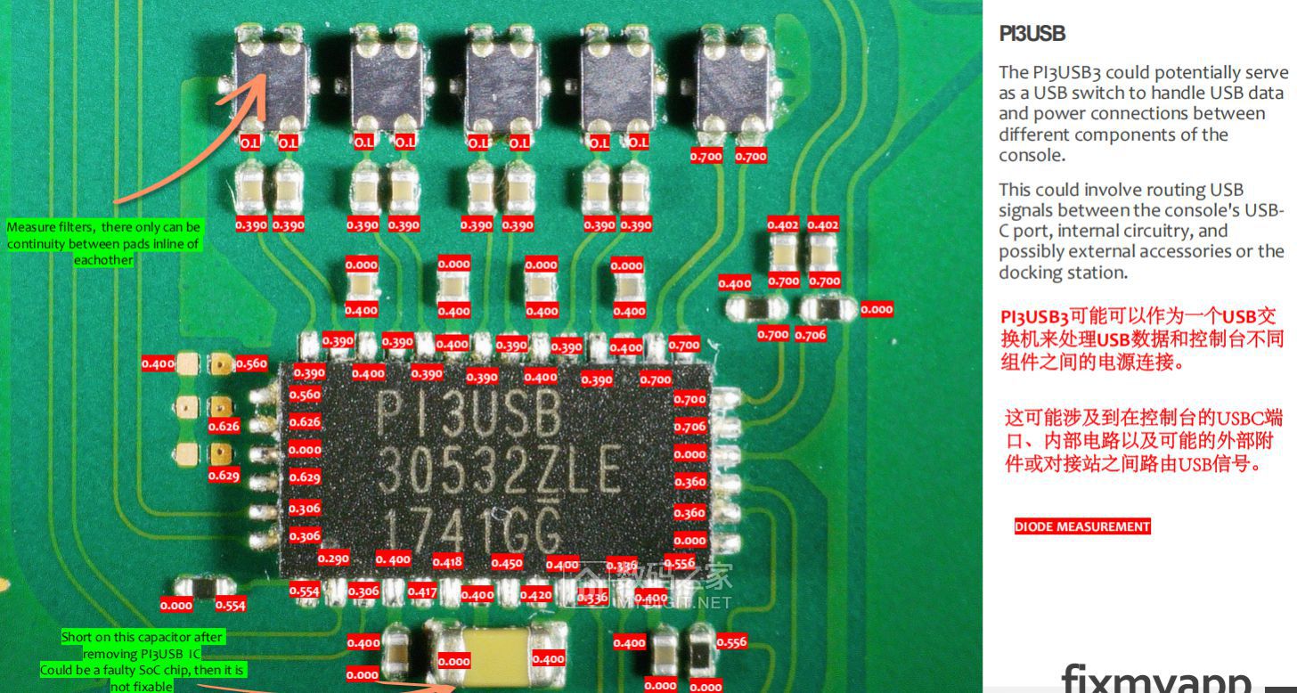

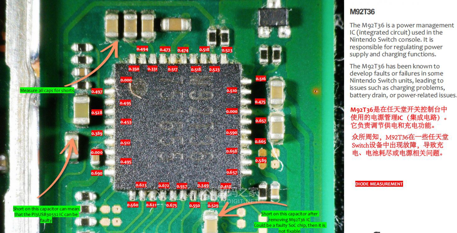

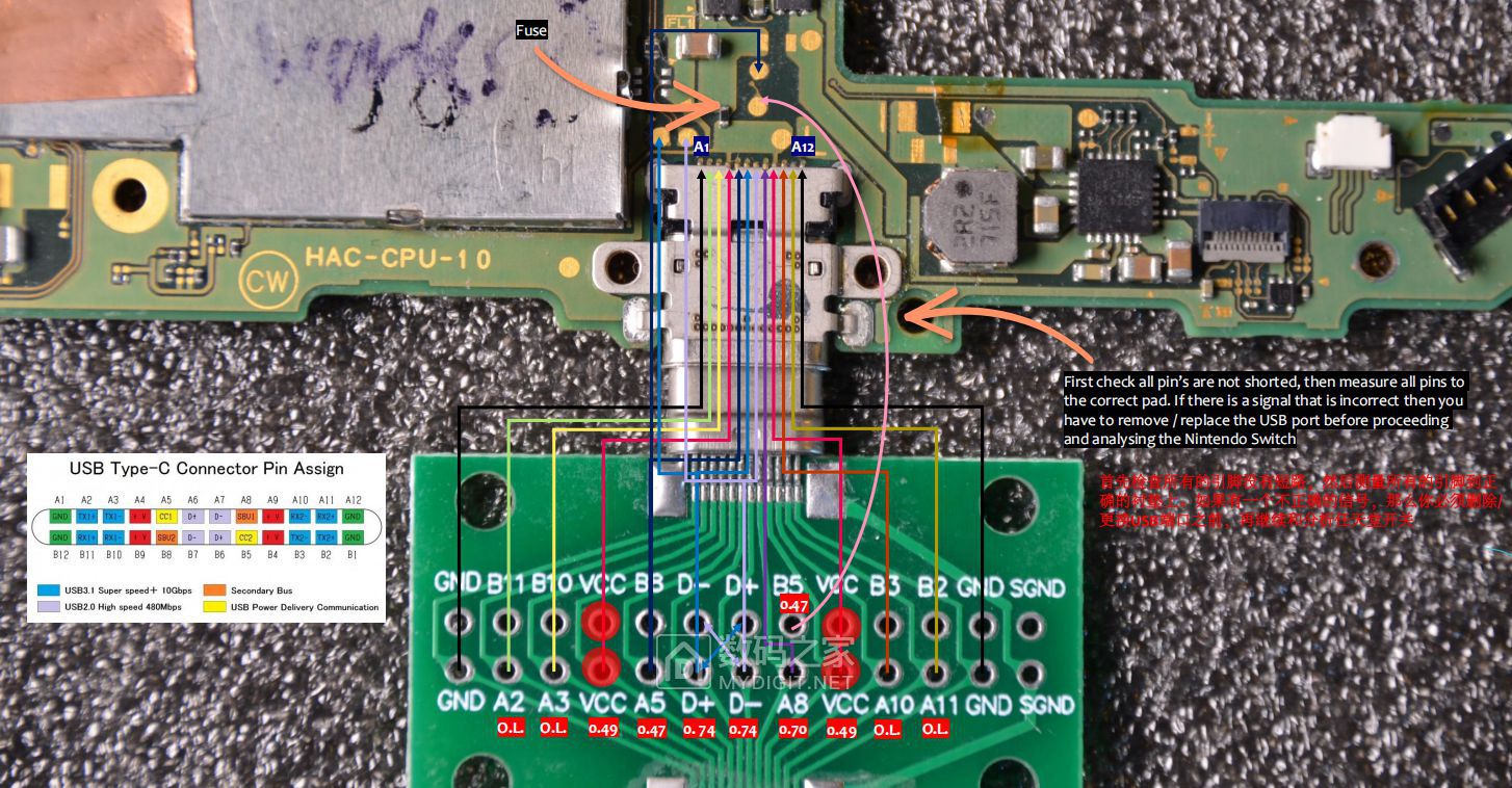

youyube大佬英文写的一本维修手册,非常详细,每一个电阻都有标明
已经用中文备注了,可以当SWITCH维修的工具书使用
SWITCH维修手册PDF
