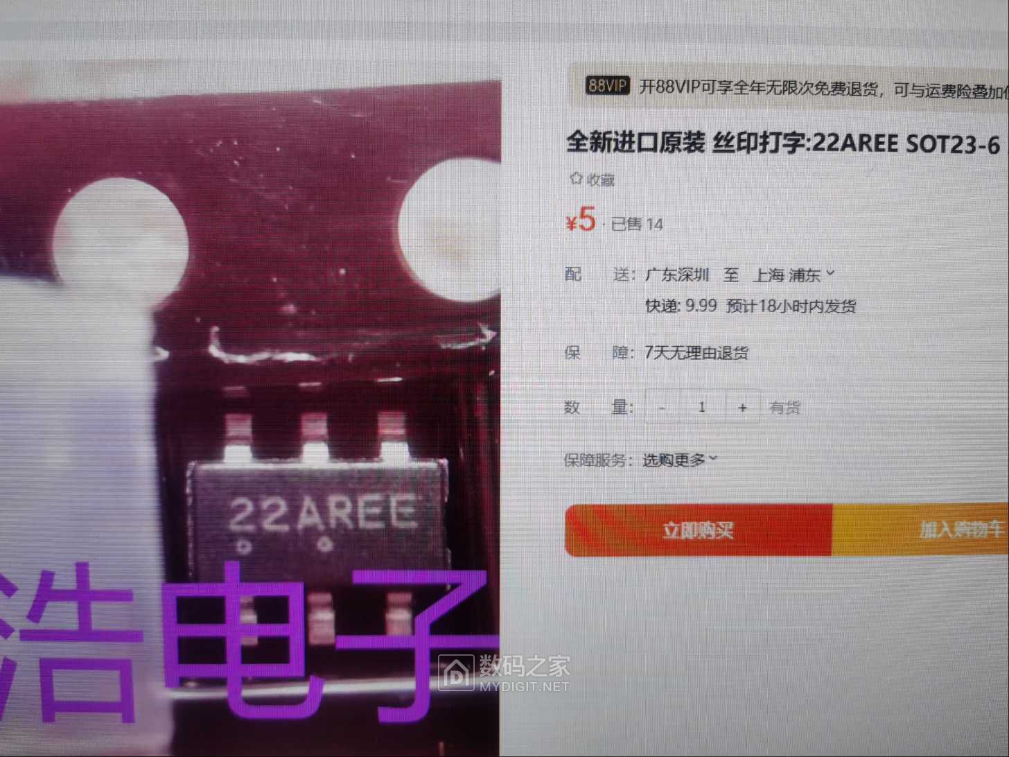

联想65w适配器的,初级丝印22ARD,次级das2,都是6pin的,马云都不知道,万能的坛友肯定比他强

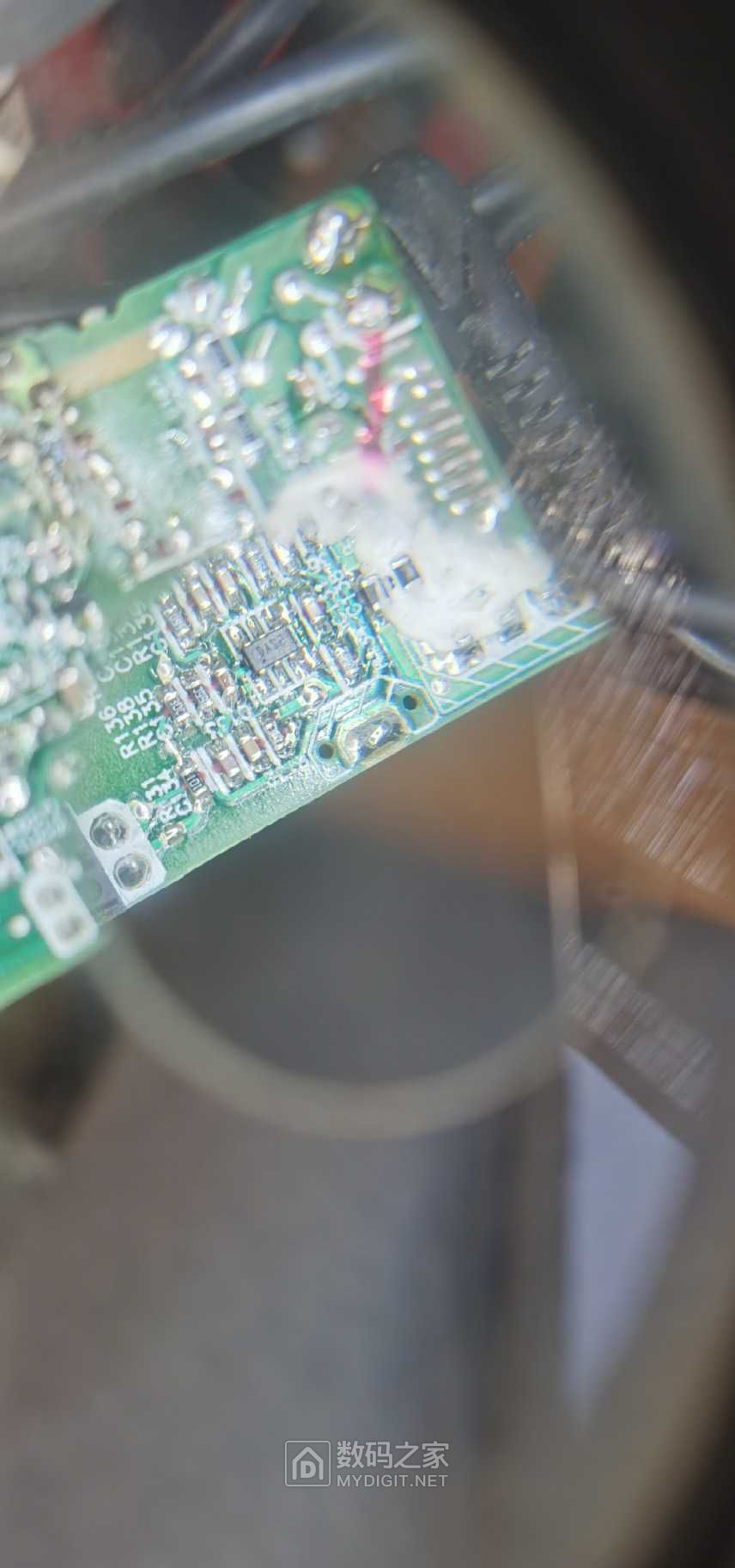

发表于 2024-11-9 11:16:38 | 显示全部楼层
没有型号可以跑一下线路,把芯片周边的图画出来,就好找替代了

发表于 2024-11-9 11:24:28 | 显示全部楼层
第一个是不是昂宝2263 或2265
发表于 2024-11-9 11:46:41 | 显示全部楼层
会不会是原来的8脚直插封装换成了贴片封装而已
发表于 2024-11-9 12:17:18 | 显示全部楼层
怎么不说明一下电源的型号,方便查询。都没有照一张整体的电路图片。正反面的照片。
 楼主| 发表于 2024-11-9 17:48:57 来自手机浏览器 | 显示全部楼层
就是这个芯片坏了,5脚是gate短路了,6脚vcc,但是ob2263这些常用的都是5脚vcc,对不上。只找到这一家卖的,但是比好的适配器都贵了

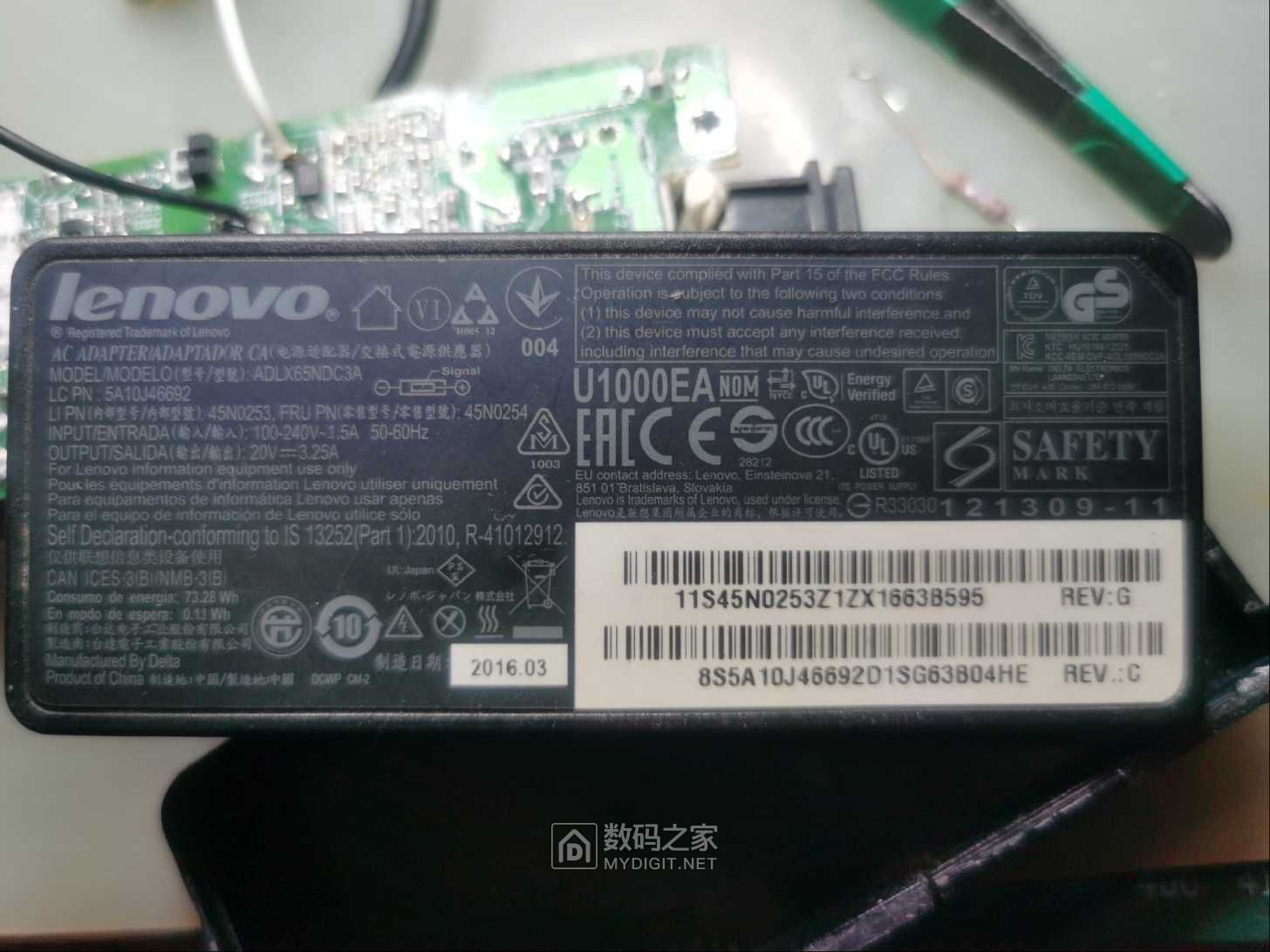

 楼主| 发表于 2024-11-9 17:50:27 来自手机浏览器 | 显示全部楼层
ADLX65NDC3A
971141090 发表于 2024-11-9 12:17
怎么不说明一下电源的型号,方便查询。都没有照一张整体的电路图片。正反面的照片。 ...
是这个ADLX65NDC3A
 楼主| 发表于 2024-11-9 18:45:26 来自手机浏览器 | 显示全部楼层
这就很难找了,现在是6脚了

你把 引脚 定义 画下来, 电压 固定的还是可调  ,负载电流  要求说一下,我给你找个代换的
发表于 2024-11-11 18:51:46 | 显示全部楼层
现在各家的AC-DC控制器太多,都是小6脚的,一样的不好找,能找到代换的就不错了。
每家的丝印各不相同。
发表于 2024-11-11 19:20:57 来自手机浏览器 | 显示全部楼层
不知道有没有光耦,可以画个ob2263的板子,把引脚引出飞线就可以了,2263的外围也没几个元件
我用过这种方法修复过坏的电源

 楼主| 发表于 2024-11-11 21:47:31 来自手机浏览器 | 显示全部楼层
我用过这种方 ...
这个想法我喜欢,改天我把图画出来看看,看来这个懒没法偷了
