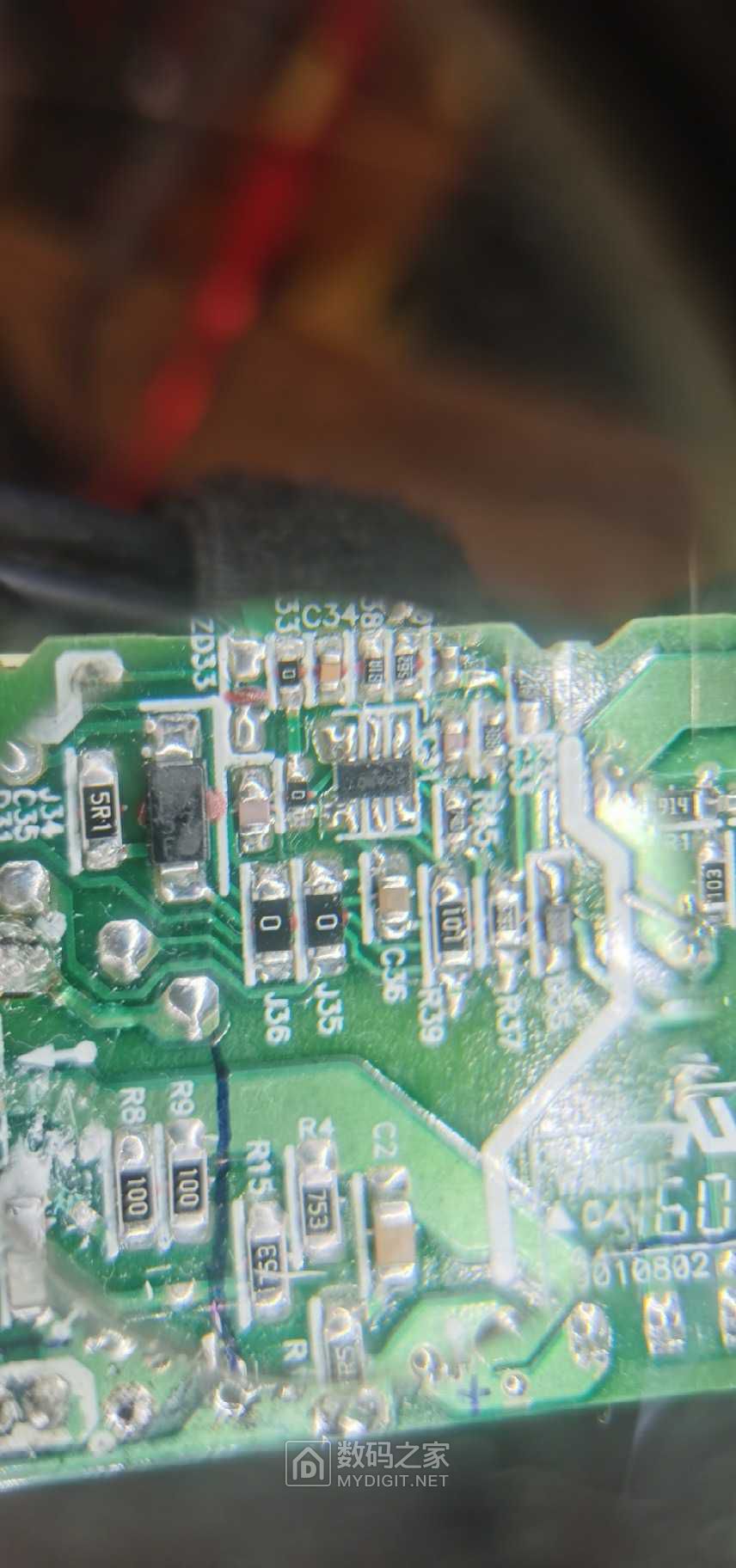

拆修一个65W的联想适配器ADLX65NDC3A,是初级故障,G级电阻开路,0.18欧sense脚电阻烧断。
给芯片加上15v到19v电源,没有波形,判断芯片坏,是丝印22A的不知名芯片,全网只有一家卖5块一个而且运费10,就是一个好的适配器包邮价。
https://www.mydigit.cn/thread-480968-1-1.html
找一个替换型号吧,结果pin脚走位风骚,翻了很多常见sot23-6的电源芯片,没有一样的,
本打算放弃,感谢坛友 @hbdj1234 的启发,也用OB2263代换成功。
水平不行,板子都拆裂了,不过我现在摸索出用小圆锯片的方法,还蛮齐整了;
1脚相当于ob2263的RI,在ncp1751上是opp,我买的是ob2263,因此R43换成100k,其他接着1脚的元件都干掉。
输出电压正常!
空载波形非常稀疏,加一个5w的47欧,波形漂亮。就是不知道能不能到65w,有时间上电子负载看看。
因为ob2263说是36w以内应用,如果有大神知道欢迎讨论!
