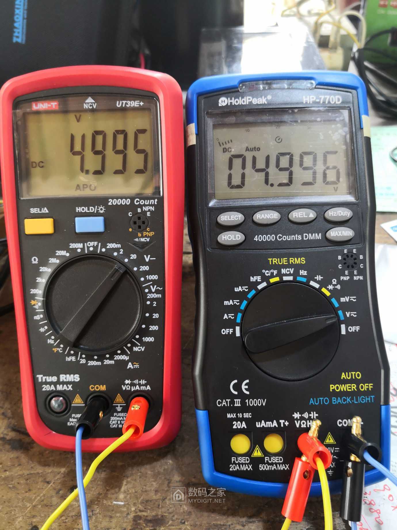

华普770D万用表。40000字,真四位半。
机械防烧保护、自动感应背光。当环境光线变暗时,显示屏LED背光自动点亮,拨盘上对应的档位小灯也会同步亮起。
背部支撑可以180°任意翻转,调整到最高处也可以悬挂,另外装有强磁可以吸附在金属桥架上,方便外出现场维修。这些细节设计很人性化,Nice 点赞。
简单测试一下直流电压档精度如何。
友情出演:优利德ut39e+,手动档四位半(两个表均是出厂精度、未改动、调校)
前脸照

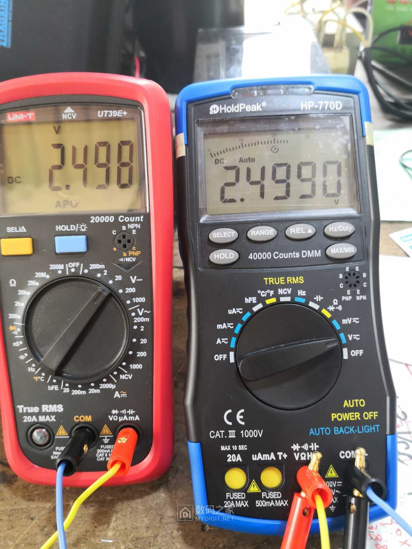

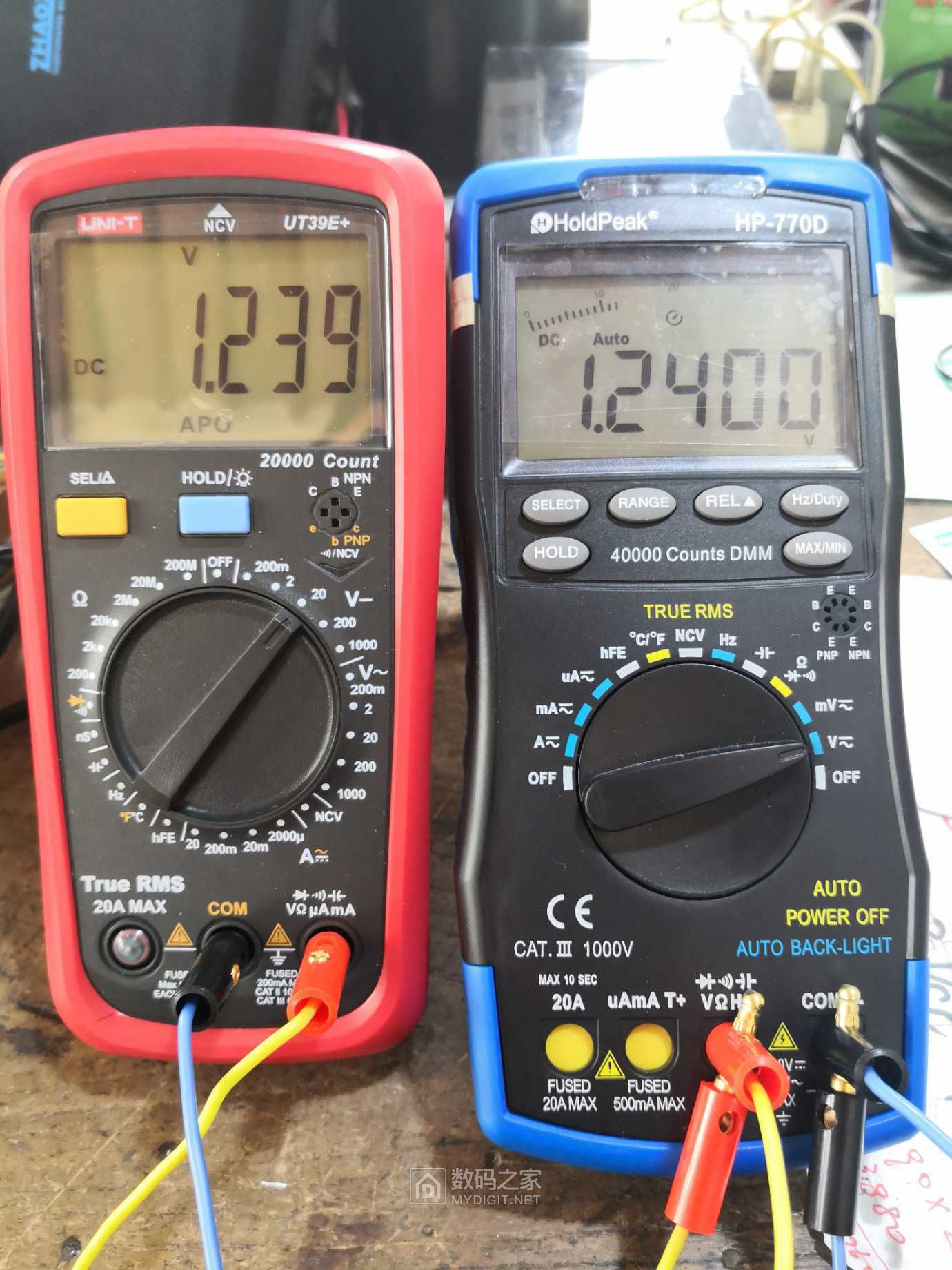

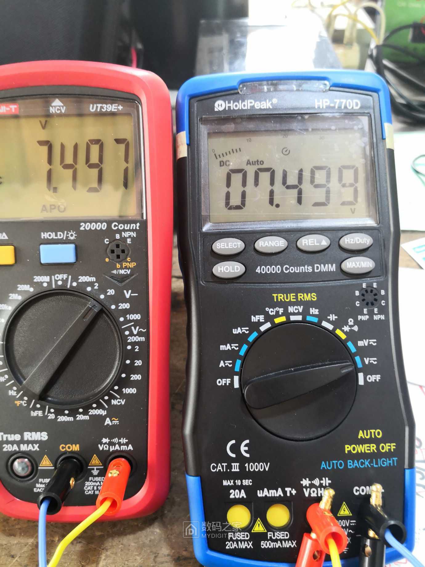

 楼主| 发表于 2021-4-9 00:24:00 来自手机浏览器 | 显示全部楼层
1.24V/2.5V/5V/7.5V/10V直流电压测试。参考电压源用福禄克6位半台式万用表标定

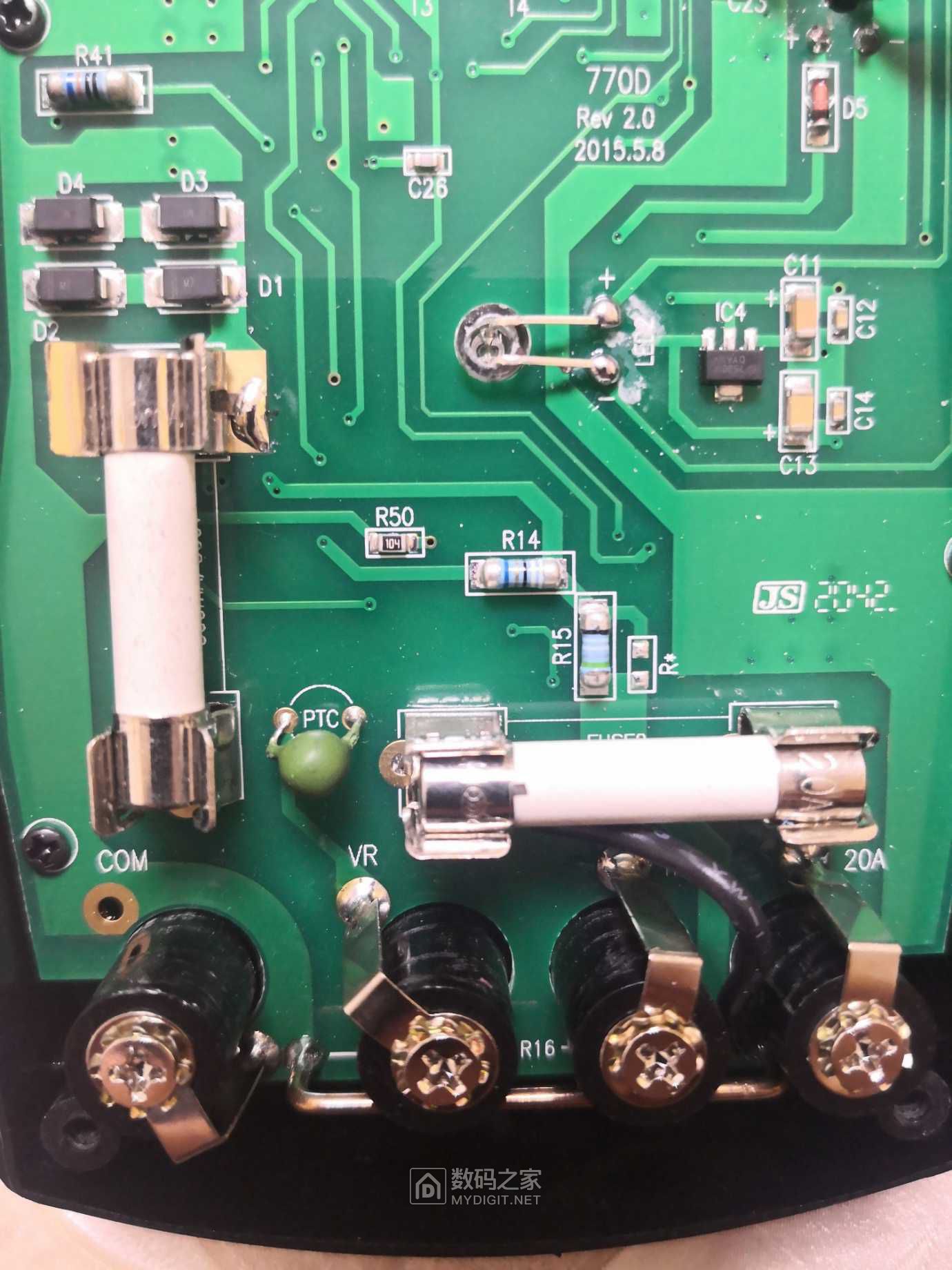

发表于 2021-4-9 22:22:18 来自手机浏览器 | 显示全部楼层
那个sw1干啥用的? 校准跳线!
回复 支持 2 反对 0
 楼主| 发表于 2021-4-10 07:55:16 来自手机浏览器 | 显示全部楼层
hc061218z 发表于 2021-4-9 22:22
那个sw1干啥用的? 校准跳线!
SW1有可能是校准用的,但只是猜测。HY11P14芯片资料目前我还没有找到

 楼主| 发表于 2021-4-12 00:25:18 来自手机浏览器 | 显示全部楼层
cat_li 发表于 2021-4-11 17:52
这表用着咋样
优点:整个PCB板共有11颗螺丝固定,4个表笔插座全部上了紧固螺丝。20A电流档铜箔上并联了导线一根导线以增加导电面积。
表笔用料实在。粗大的笔杆和防护帽不便于单手测量,个人不是很喜欢,但目测确实能够达到CATIII的安全等级。
电压档测量结果线性、精度尚可,数值稳定。电阻、电容反应速度快,实测56mF大电容7秒内出数字。
槽点:通断蜂鸣档提升音略有延迟,但也不是很慢的那种。
外壳塑料感很强,甚至有种山货的感觉。硅胶包套很薄,半包围、后壳赤裸,谈不上防摔。
支架虽说可以180°翻转,但塑料软趴趴的,真担心一不小心就给掰断了
同样是四位半,后盖内衬没能见到金属屏蔽层,连锡箔纸都没舍得用,抗干扰性能堪忧。
