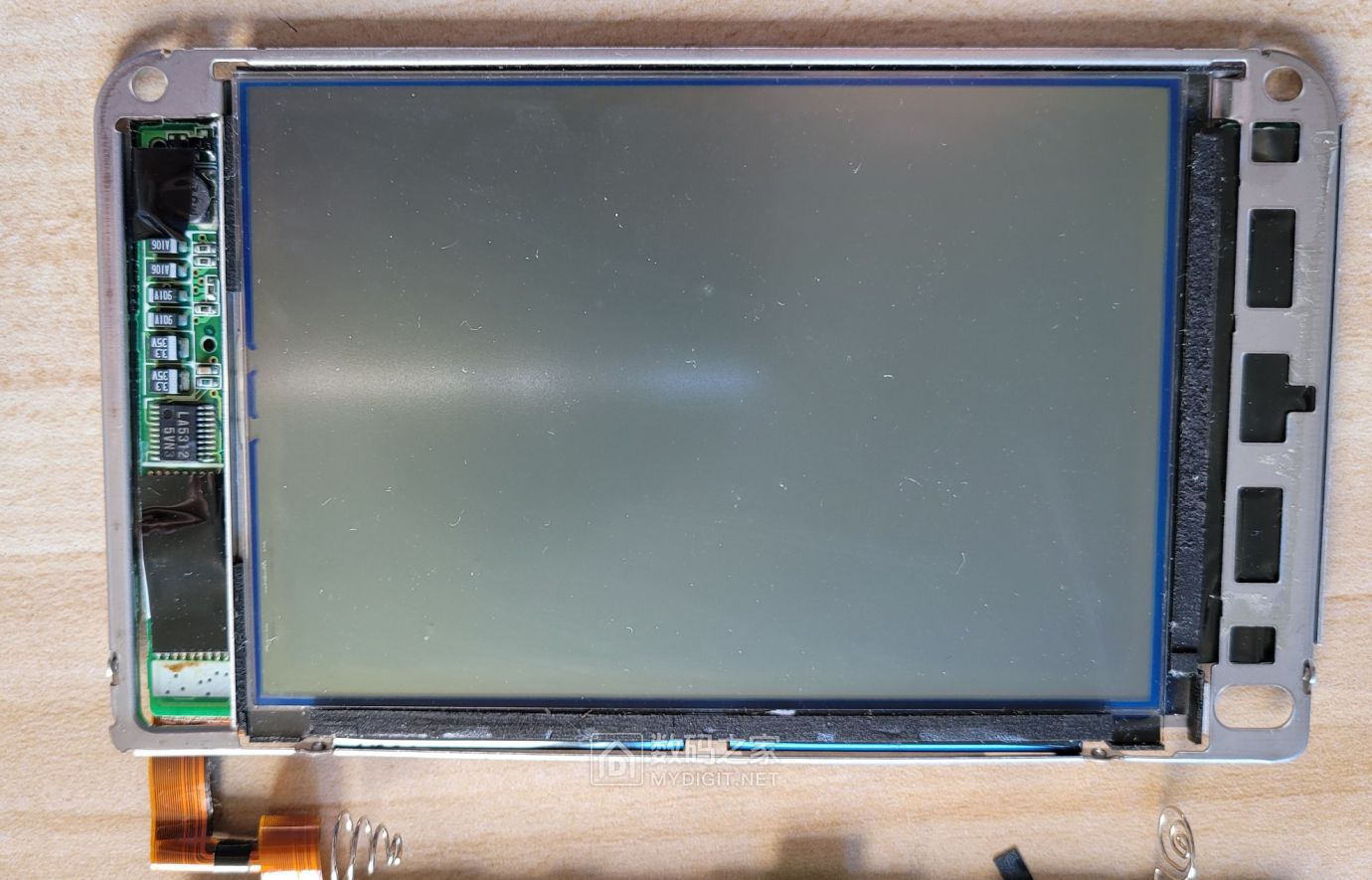

显示屏,320*240点阵,显示效果还行,可视角度较好。
本想看看能否废物利用,一看也是不带控制器和RAM的纯驱动IC,作罢作罢。。。

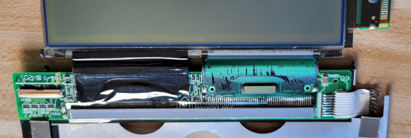

SEG 驱动 OKI 3025,查不到啥有用信息。
COM驱动 OKI 3026,倒是一套的;

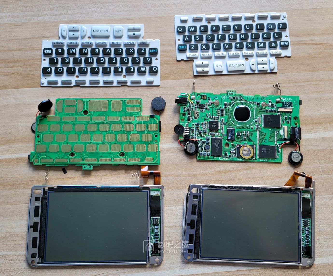

按键板,这是单独一层的小板,与主板粘合在一起,通过排线连接。
主板正面,Flash, RAM,左右俩小喇叭,右边一个白色双面接插件是连扩展小板子的,边缘那个排线就是连键盘板的
右上角棕色接插件连LCD,

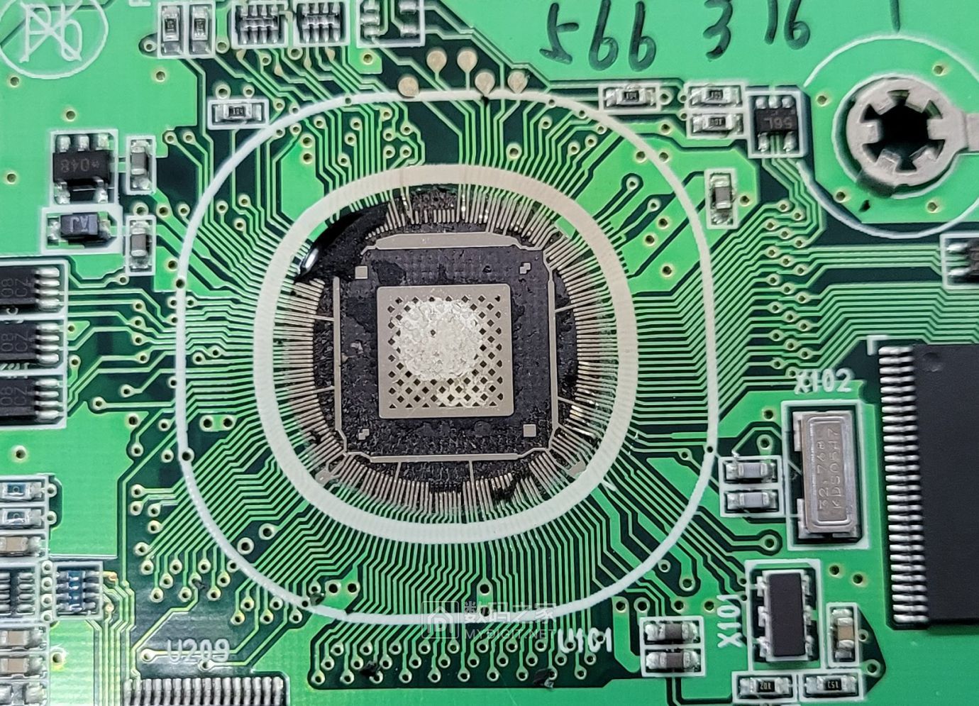

中间一个大牛屎。

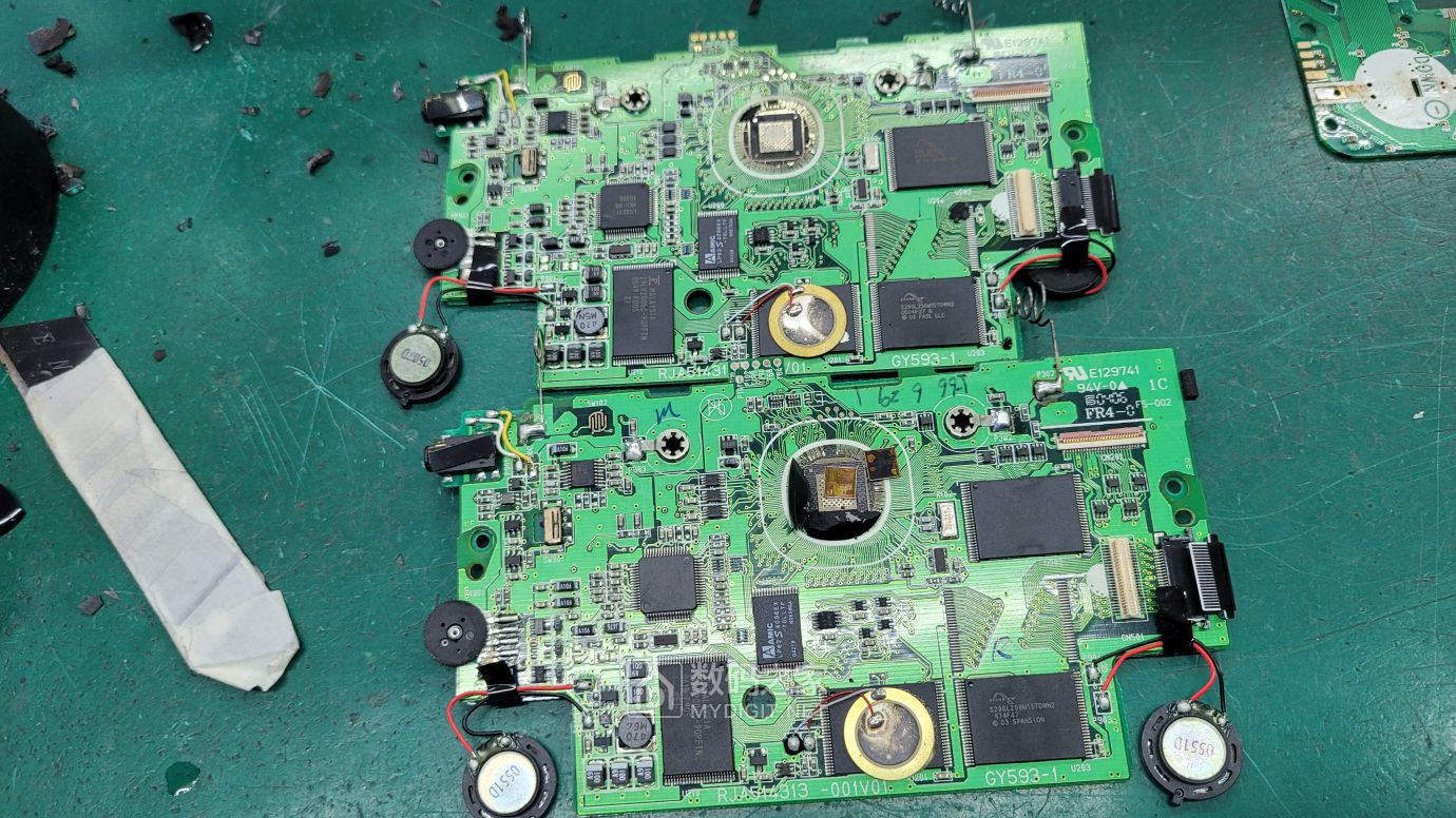

火攻。。。
第一块的牛屎铲的还行, 就是晶片上残留了很多渣滓,
第二块晶片还算干净,两个放一起对比一下。
固定,拍照。。。
定睛一看,这芯片的制程比较高,小小的显微镜已经无法胜任,只能看个大概。。。大概是NEC的一个处理器。
芯片表明一层保护壳,物理手段应该不能完美去除了, 各位看官凑合看看吧
