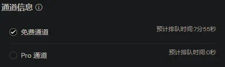

不过嘛,想亲自体验这个神奇技术,往往要在各个 AI 画图网站上排队,等上几分钟甚至几十分钟,它们才会慢吞吞给你来上一张。
当然,如果你不愿等,或者是要大量出图,就只能使用钞能力,付费插队。

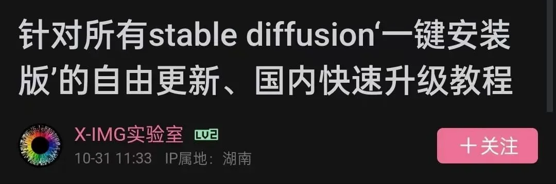

同时,我们打算使用开源的 stable-diffusion-webui 作为操作界面,它目前是部署 AI 画图平台的通用解决方案,也有足够多的手把手教程。
甚至有能够从源站升级的一键安装包▼

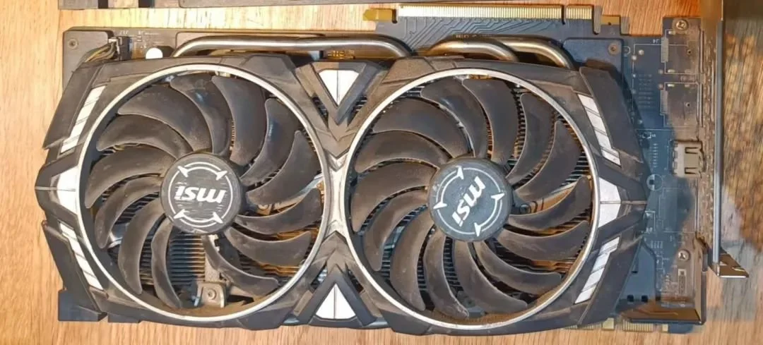

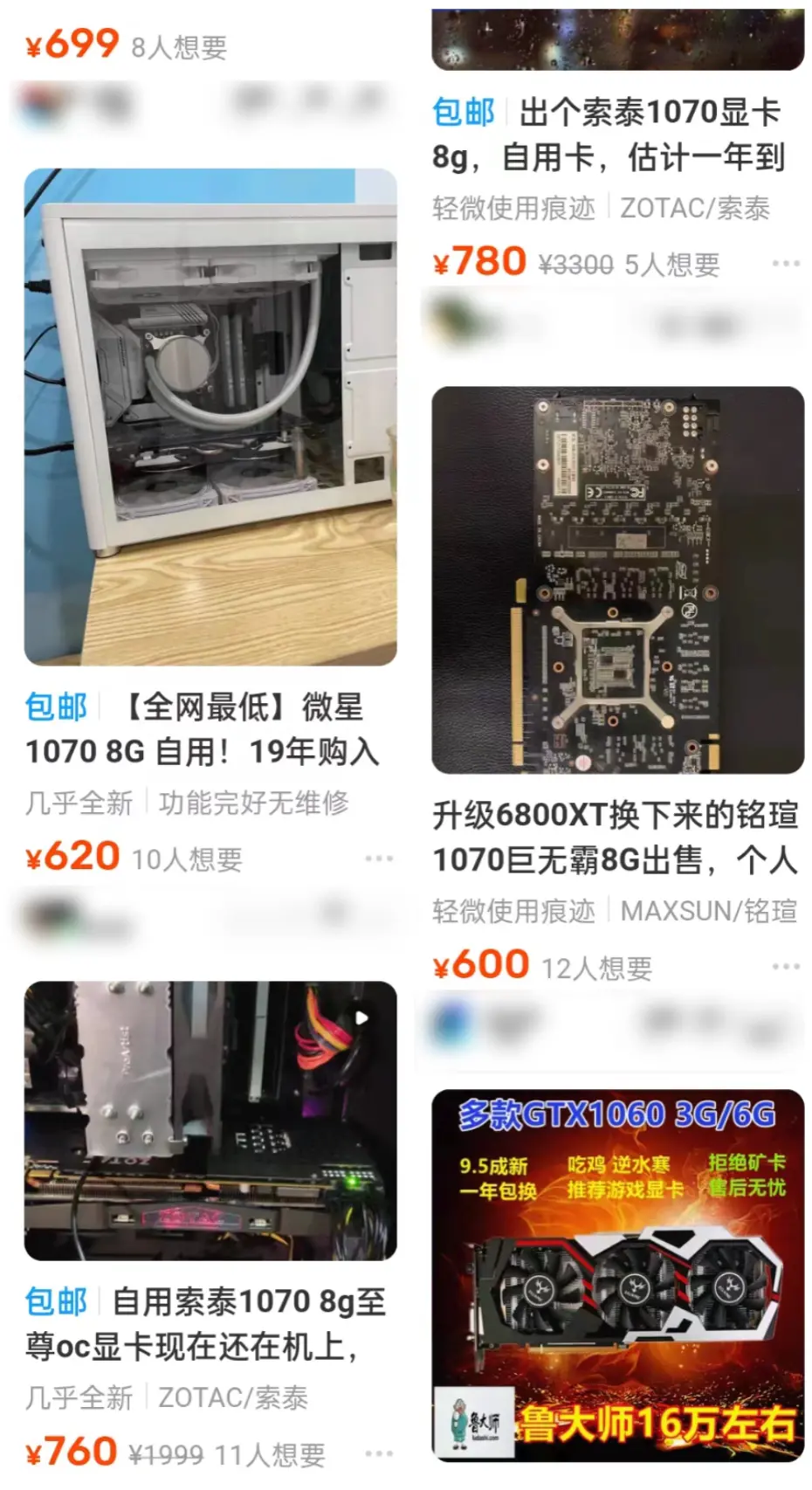

NVIDIA P104-100 8G挖矿专用GPU,有着和1070一样的GP104核心,算力和外观都与GTX1070相似,但只要150一张的矿渣价
几乎相同性能的1070要六七百,差不多四五倍 ▼
它是怎么做到这么便宜的?
主要原因是,一般人根本找不到买它的理由。
相比 GTX1070,老黄在 P104 上砍了很多刀,还刀刀致命。

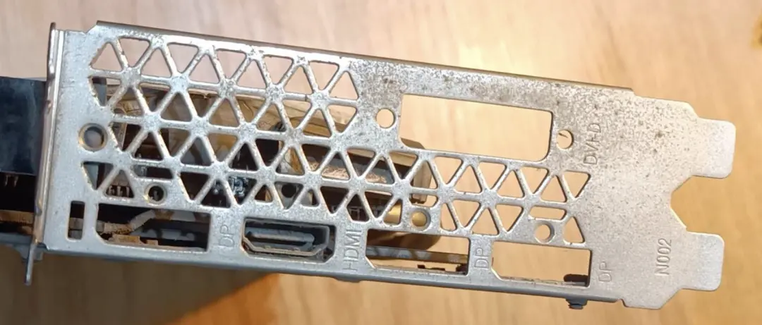

首先就是它不支持显示输出,变成了不能 “ 显 ” 的显卡。
P104 有一个 HDMI,但实际上没有用▼

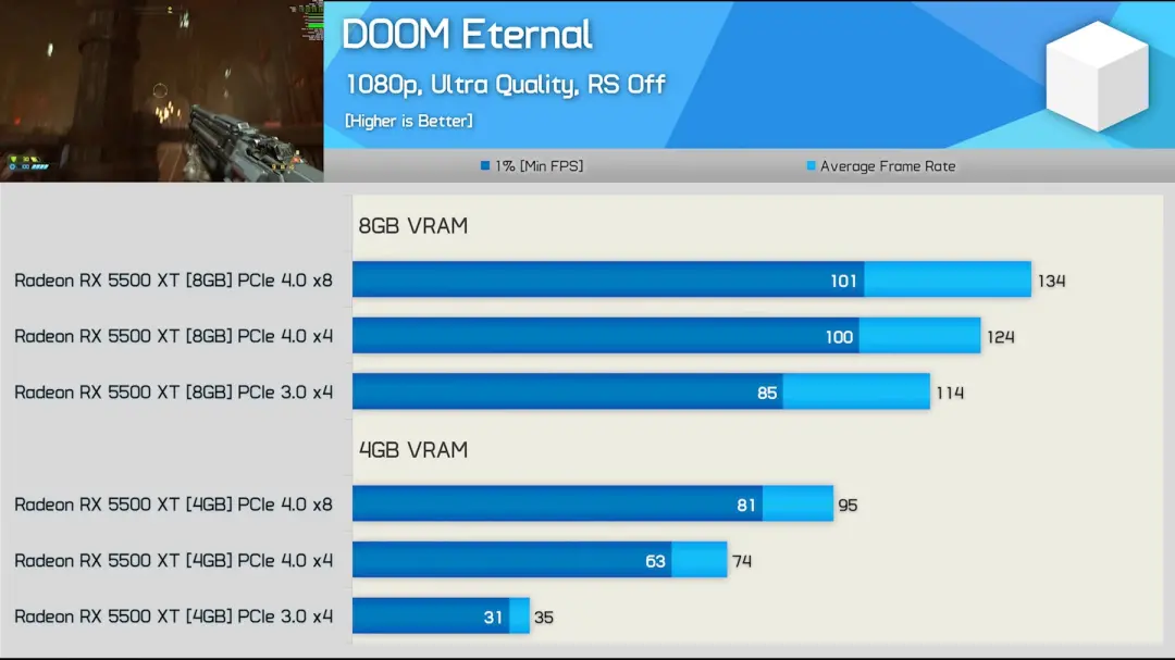

而且,专用矿卡的通信速度也被大砍,P104 是 PCIe 1.1 x4 通道的,总带宽只有1G/秒。
这个带宽对于需要频繁交换大量数据的游戏场景来说,完全不够用。
要知道,正常的1070,可是有16G/秒的 PCIe 带宽。
别看它金手指齐全,实际上只有1.1 x4▼
加上 P104 必是矿卡的特性,一般人谁会买一张不能打游戏的矿卡?
但对于跑AI来说,这些完全不是问题。
1G / 秒的带宽,对于打游戏来说肯定不够,但是跑 AI 不吃这套。
它只需要花上几秒,一次性将任务载入显存,之后 PCIe 就可以闲着了,不会妨碍性能发挥。
游戏对PCIe性能相当敏感 ▼

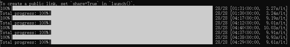

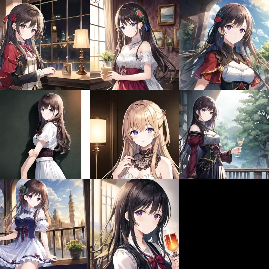

话不多说,我们将P104随便插到一块主板上,把 AI 参数尽可能的和 Novelai 官网靠拢,开 run!
重复了几次,大约半分钟生成一张 512x1024 的图,不快,但基本能用。
而 512x512 尺寸的图更是只要 15 秒,非常适合跑头像。

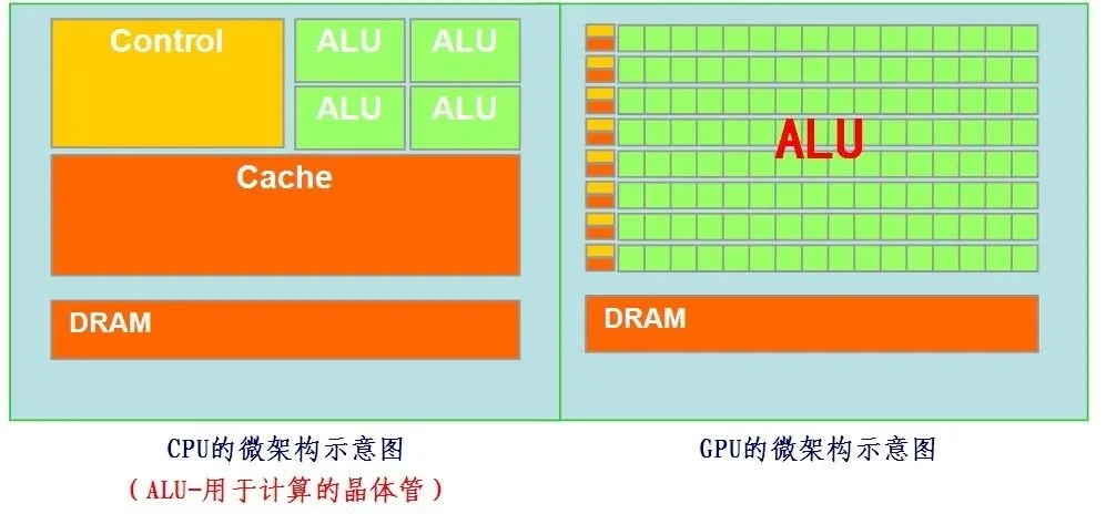

这么慢也是有原因的。
现代CPU主要用来干通用而多变的工作,对于跑AI这种傻算浮点数的工作,基本没有优化。
CPU有更多控制单元,灵活性更好▼
而 3D 游戏非常需要浮点性能,导致为 3D 游戏设计的显卡,非常擅长傻算浮点数,刚好契合AI需求。
结果就是,P104 只要 i9-13900K 四十分之一的价格,画老婆的速度却是它的 9 倍。

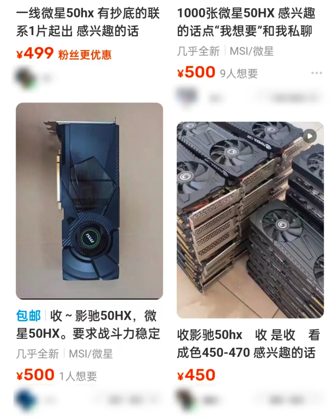

同时,还有一些更高性能更大显存的挖矿专用 GPU 也可以考虑。
比如 P102-101 10G( 与 GTX1080 相似 )、CMP 40HX 8G( 与 RTX2070 相似 )或者CMP 50HX 10G( 与 RTX2080 Super 相似 )。
与它性能相似的 RTX2080 Super 大约 1600 ▼
目前这些卡的二手价格普遍低于 500 元,是非常划算的 AI 算力。

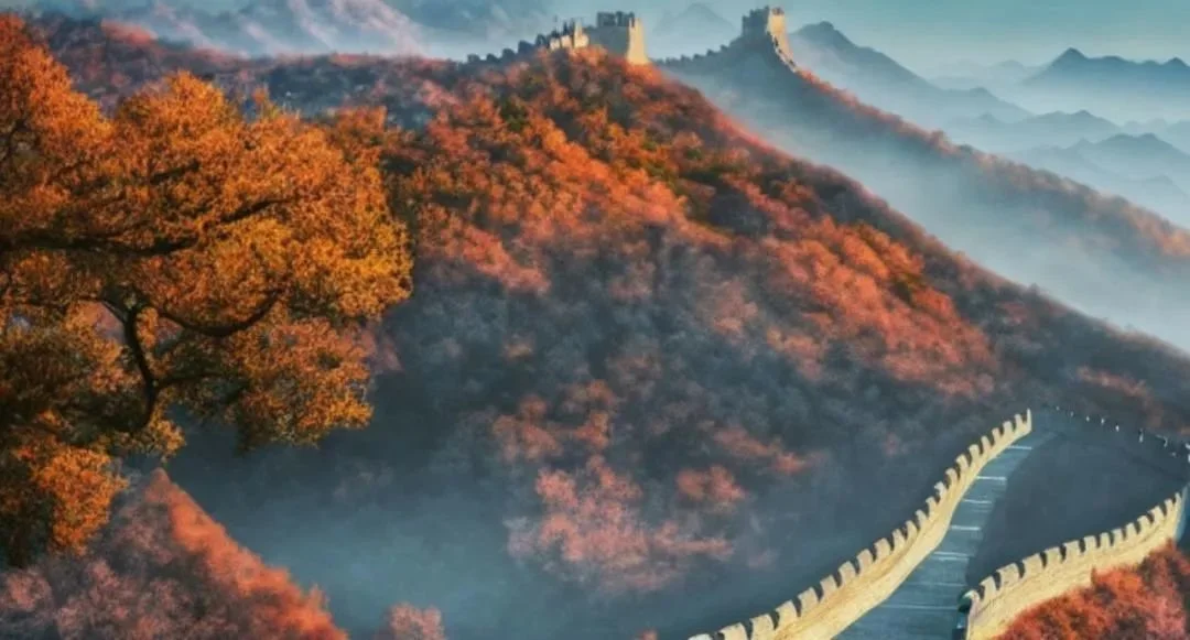

当然如果你对二刺螈没有兴趣,也可以加载其他模型,比如 stable diffusion 官方的sd-v1-4 模型( 欧美画风 ),或者 IDEA 研究院的太乙模型( 中文关键词 )。
太乙模型,关键词:长城,清晨,朦胧,唯美,插画 ▼
