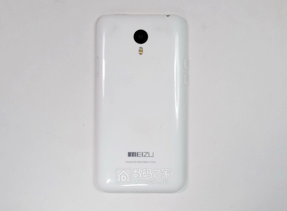

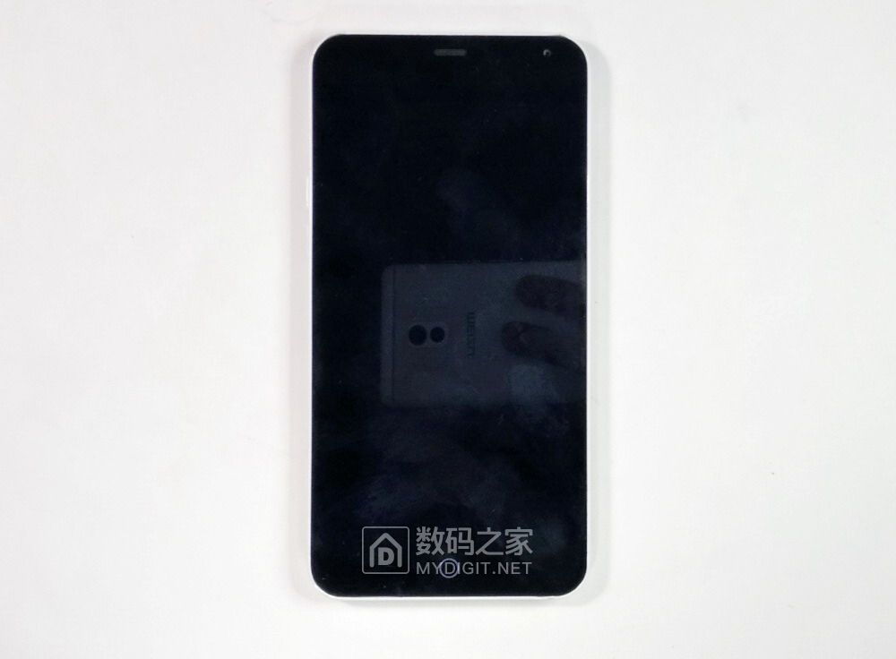

这是妹妹搞趴活用的手机,老早前就出现充电接触不良,之前偶说拿回家修,说手机没空闲,将就用
这次彻底不行了,电已经耗光,不得已才交到偶手上
正面
背面
简直就是放大版的魅蓝2

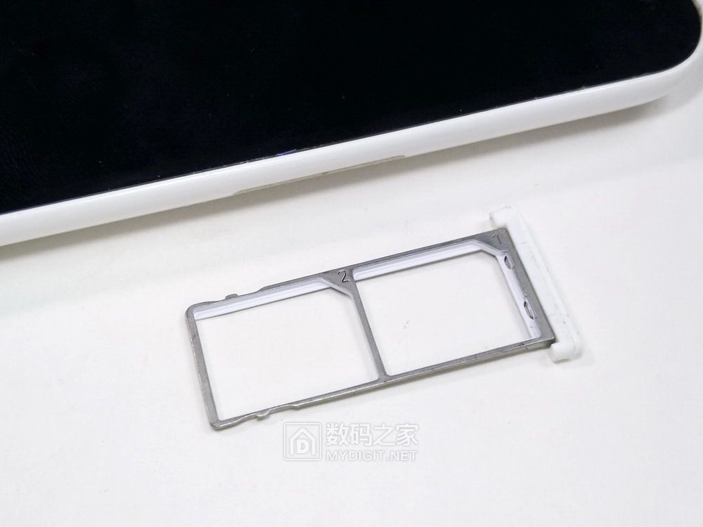

先拆掉卡托

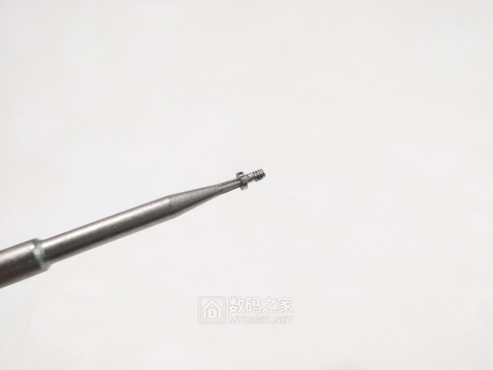

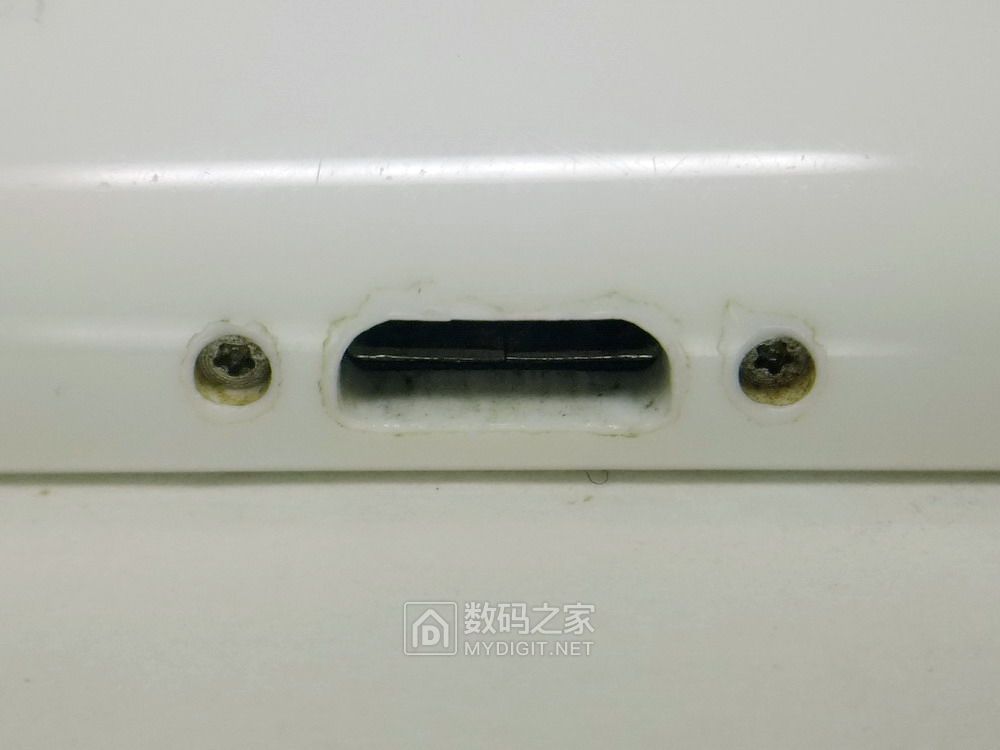

一样的尾部螺丝

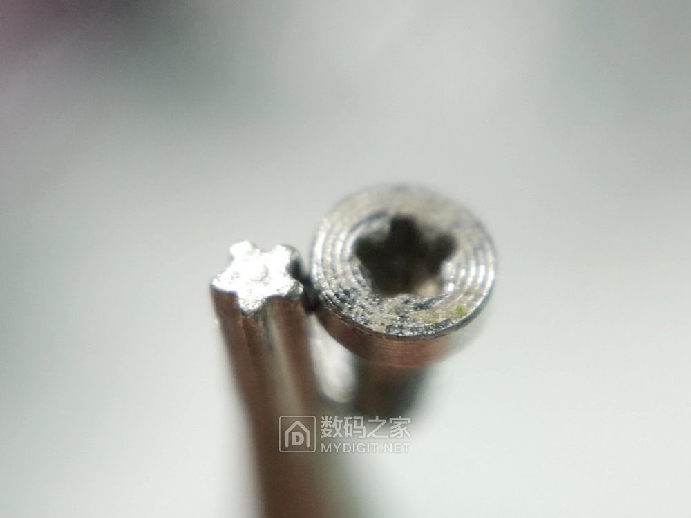

螺丝灰常小
5星的

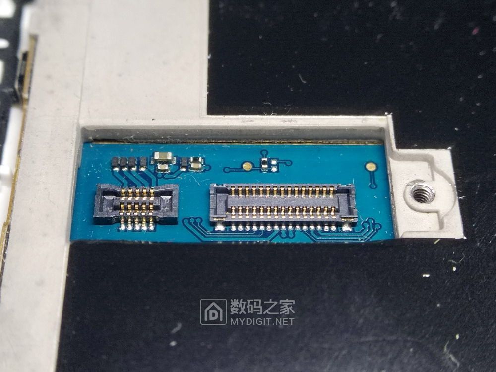

还有屏线连接,要注意

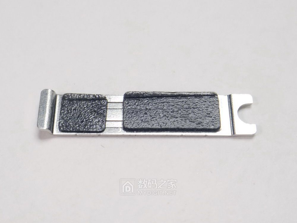

屏线座还有个压板
拆下来

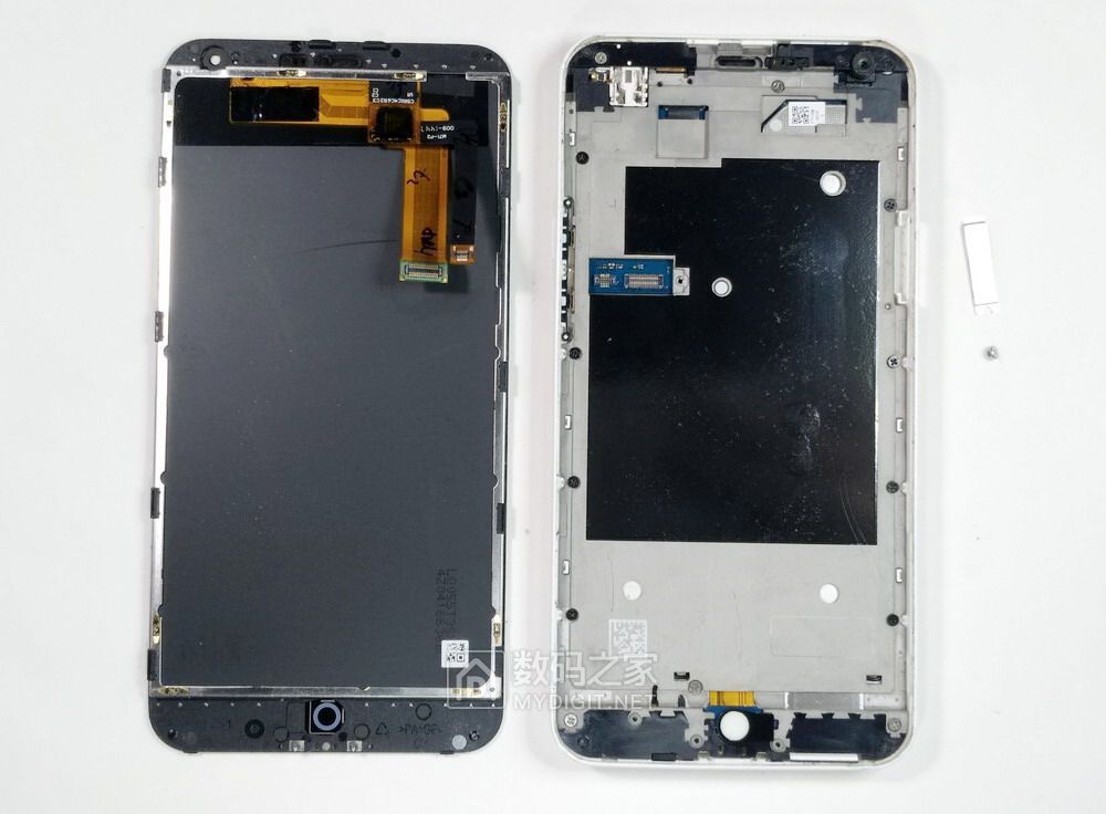

分离屏总成和主机

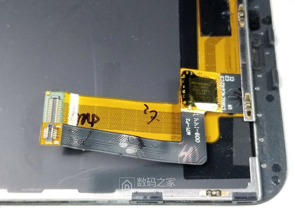

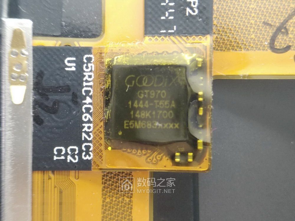

屏线上还有字
屏线上的驱动芯片

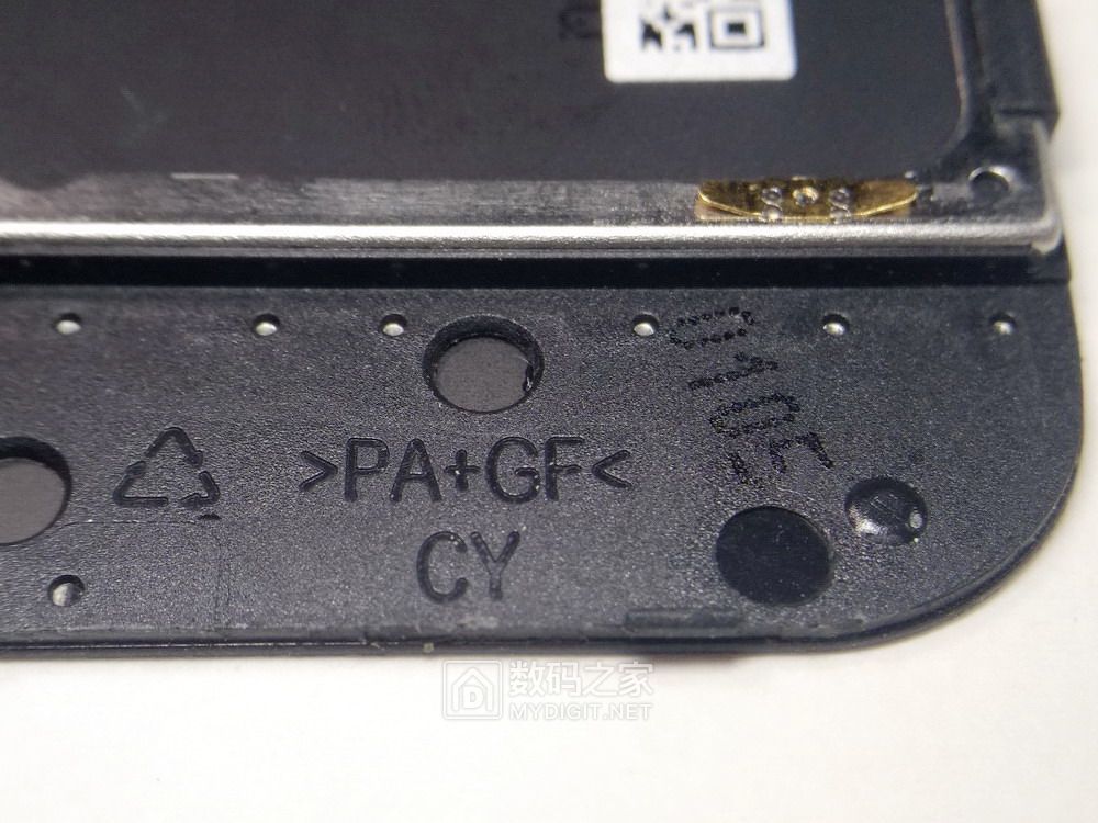

屏总成支架是尼龙+玻纤
屏下部的触摸键透光板
下部是螺丝座

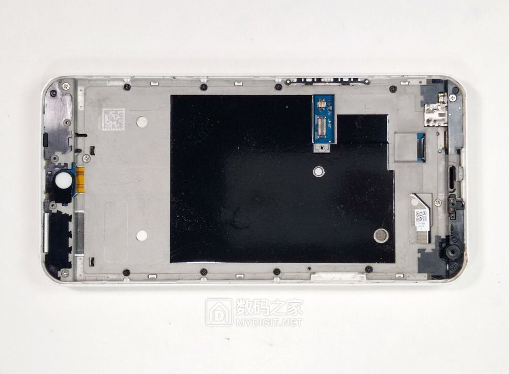

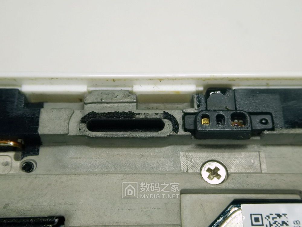

再看主机

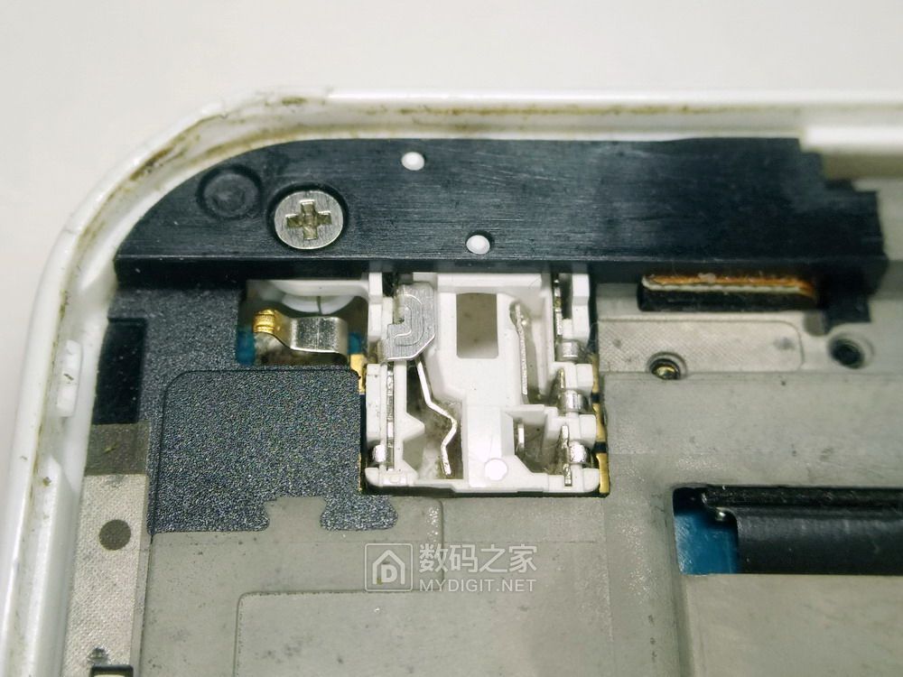

支架是镁铝+塑料

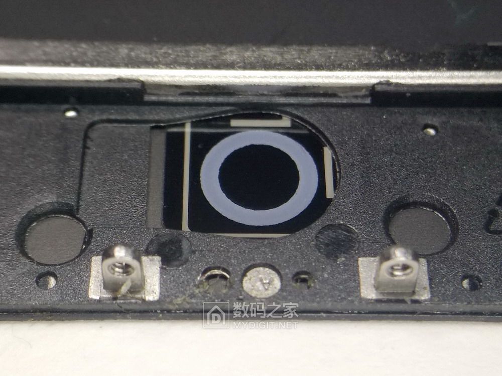

顶部右侧圆的是前置摄像头
中间是听筒出声孔和距离感应器
顶部左侧是耳机插座
屏线插座

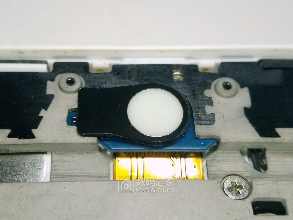

底部中间的触摸键
