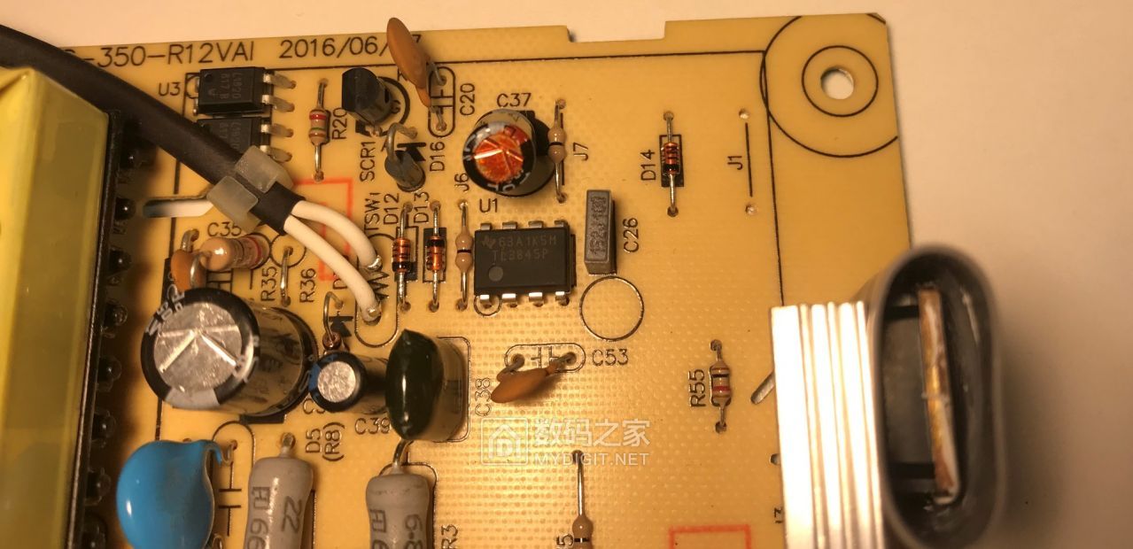

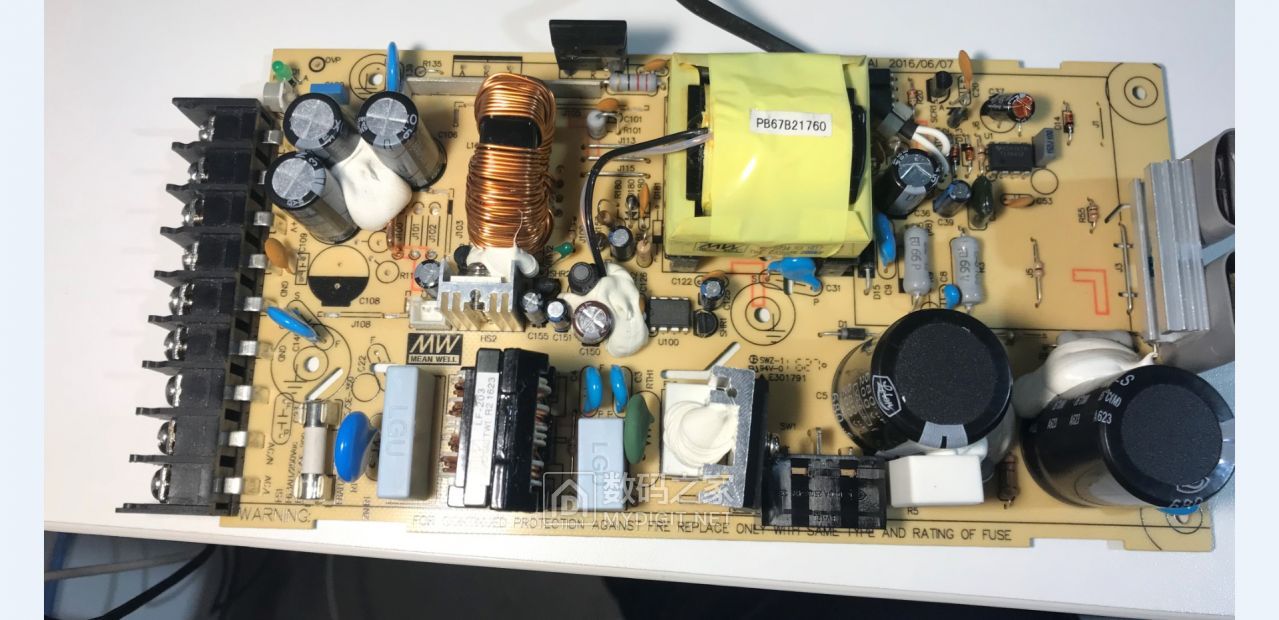

小白几乎不懂开关电源,求助怎样改明伟NES350-36到70V给RD6006做前级,电源方案是TL3845P+LM358,请大神指导。

说说我的方法吧,我的是24V输出的,变压器次级3串,滤波电感3串,滤波电容,整流二极管等

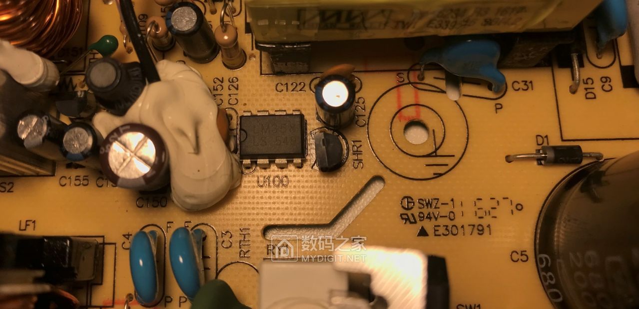

 楼主| 发表于 2019-12-20 10:47:46 | 显示全部楼层
sunnyquan 发表于 2019-12-20 09:17
改431接可调电阻看看能最大到多少伏~
微调可以调30~40V左右,怎样改431?

 楼主| 发表于 2019-12-20 10:45:29 | 显示全部楼层
xybhehe 发表于 2019-12-20 09:28
36V改到70V?如果运气好,变压器次级那三重绝缘线恰好是偶数股,你可以把它分成两组,然后串联后输出,电压 ...
非常感谢,变压器次级确实是偶数股。原来的耐压63V,我想改成输出60V就可以了

发表于 2019-12-20 09:28:02 | 显示全部楼层
36V改到70V?如果运气好,变压器次级那三重绝缘线恰好是偶数股,你可以把它分成两组,然后串联后输出,电压就够了,然后肖特基也选反向耐压是原来两倍的型号,电解电容起码需要100V耐压,还要改431处的电压反馈电阻。
如果变压器次级是单股线,那就需要拆变压器重新绕次级了,截面积减半,匝数2倍。

发表于 2019-12-20 09:17:02 | 显示全部楼层
改431接可调电阻看看能最大到多少伏~
