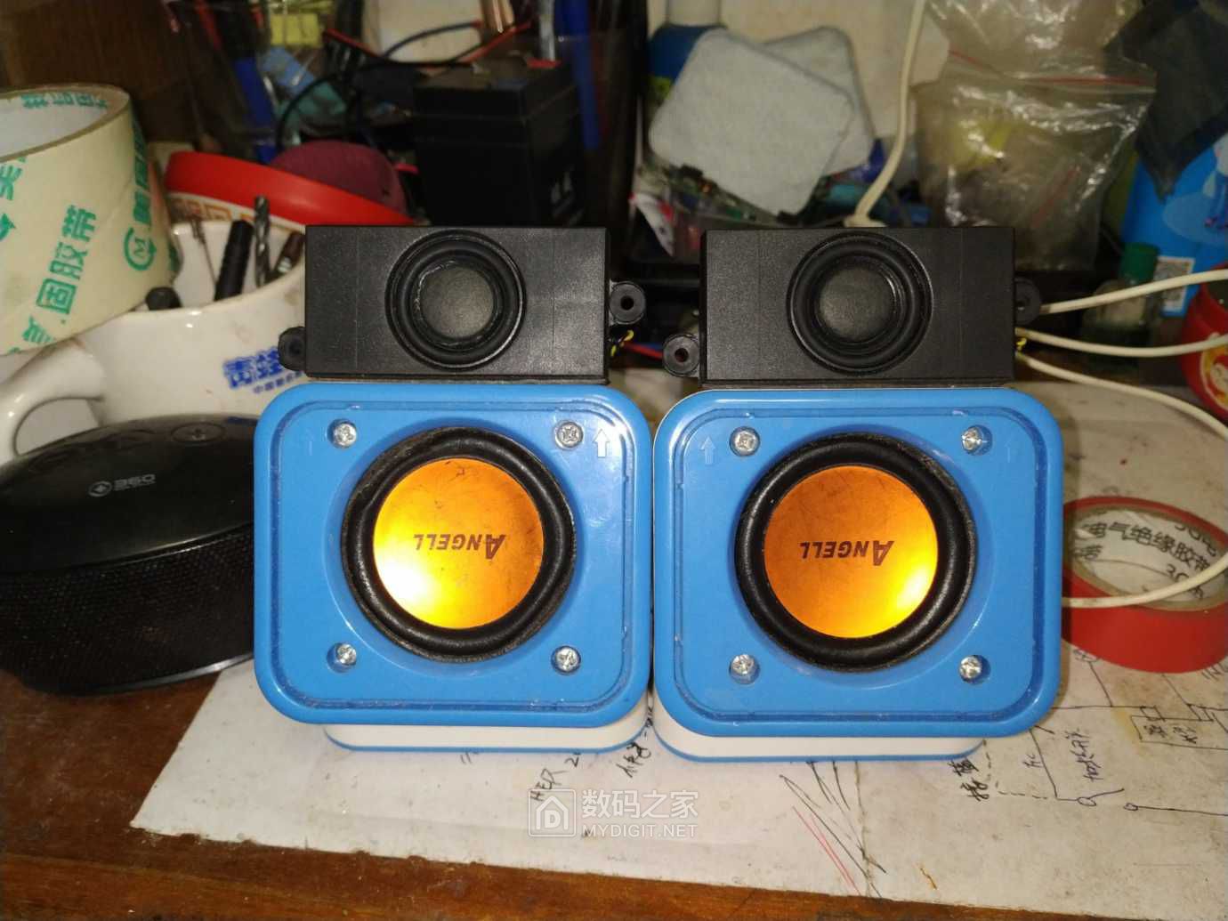

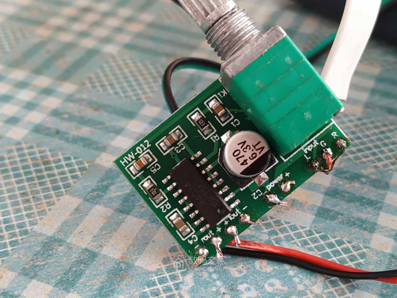

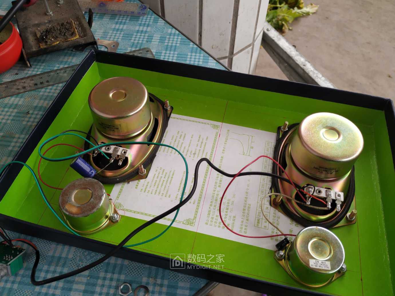

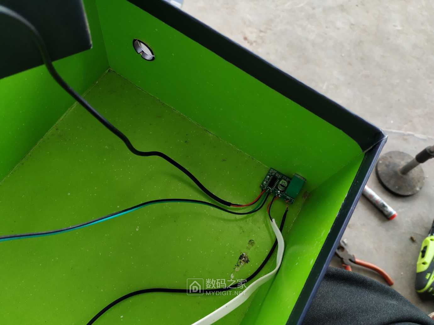

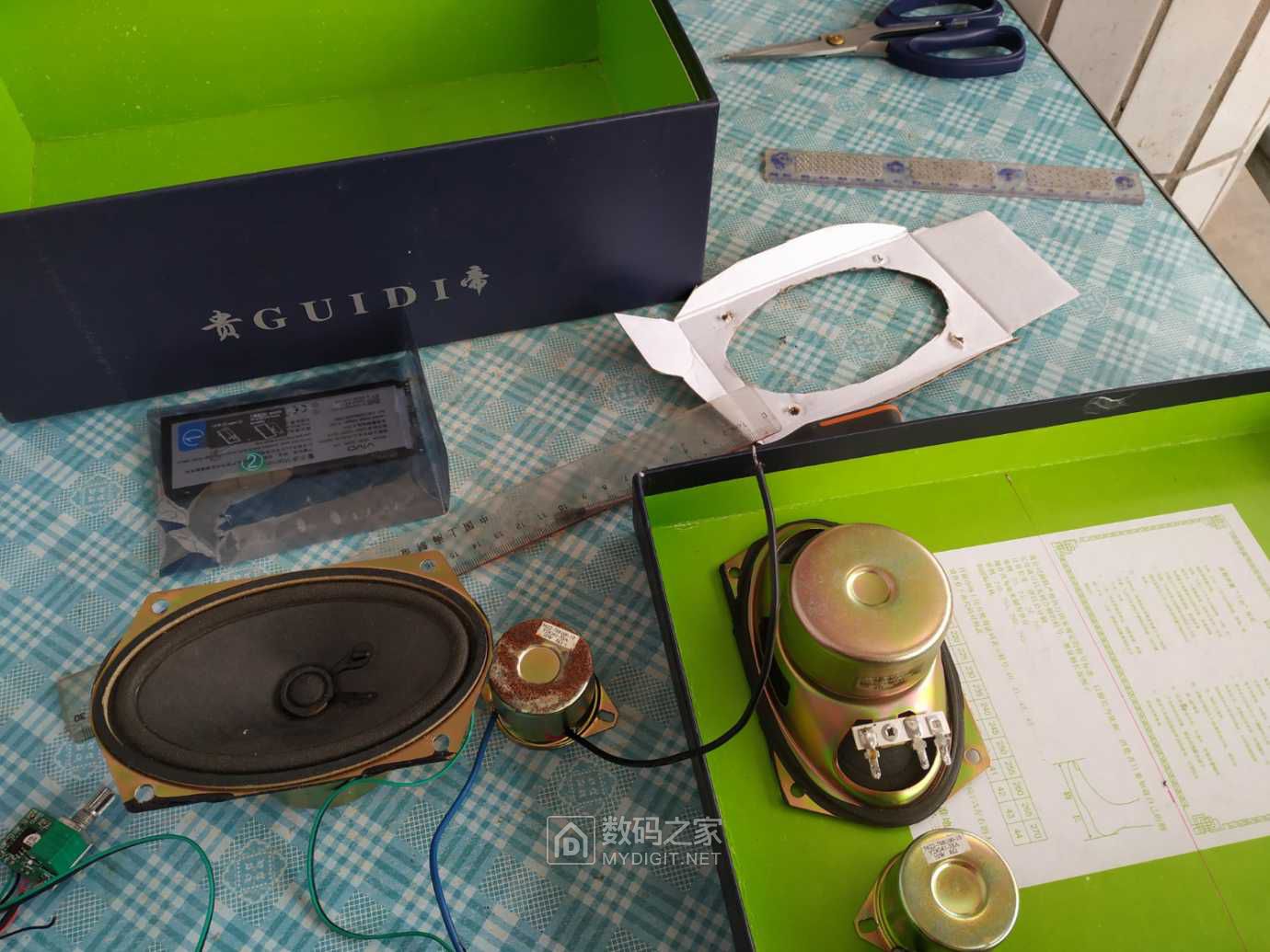

以前买东西顺道带的一个8403小板,最近闲着也是闲着,就diy了一个音箱。

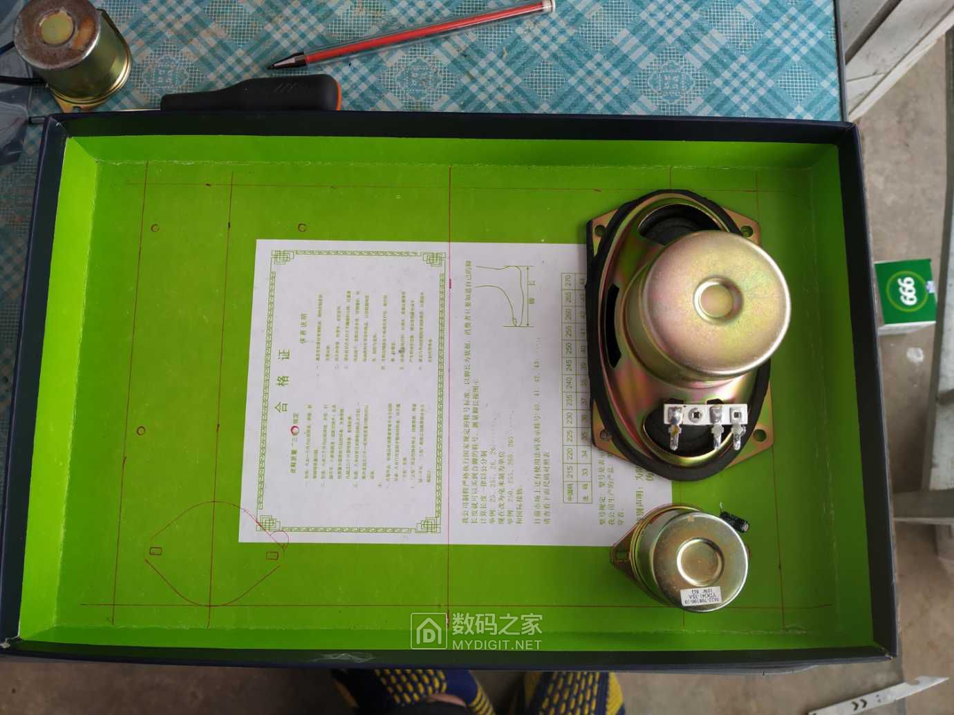

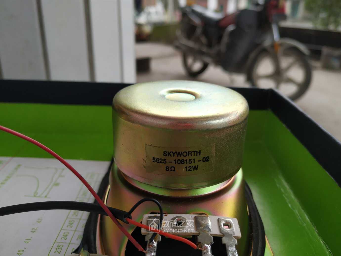

喇叭呢是创维CRT上拆下来的。

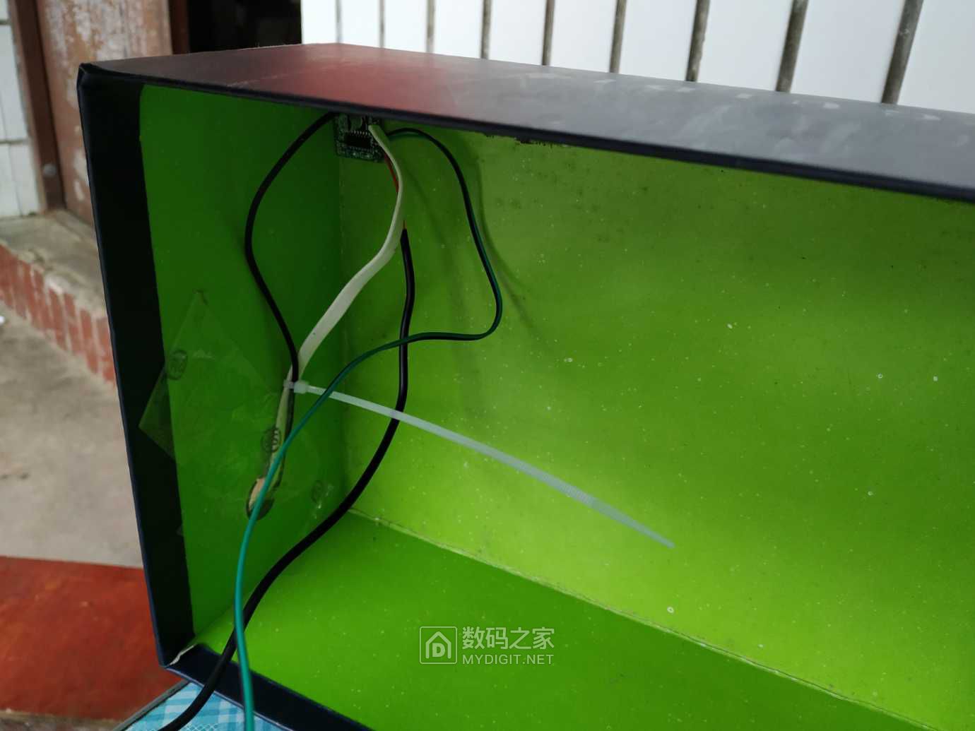

没啥现成的材料,就用鞋盒搞吧!

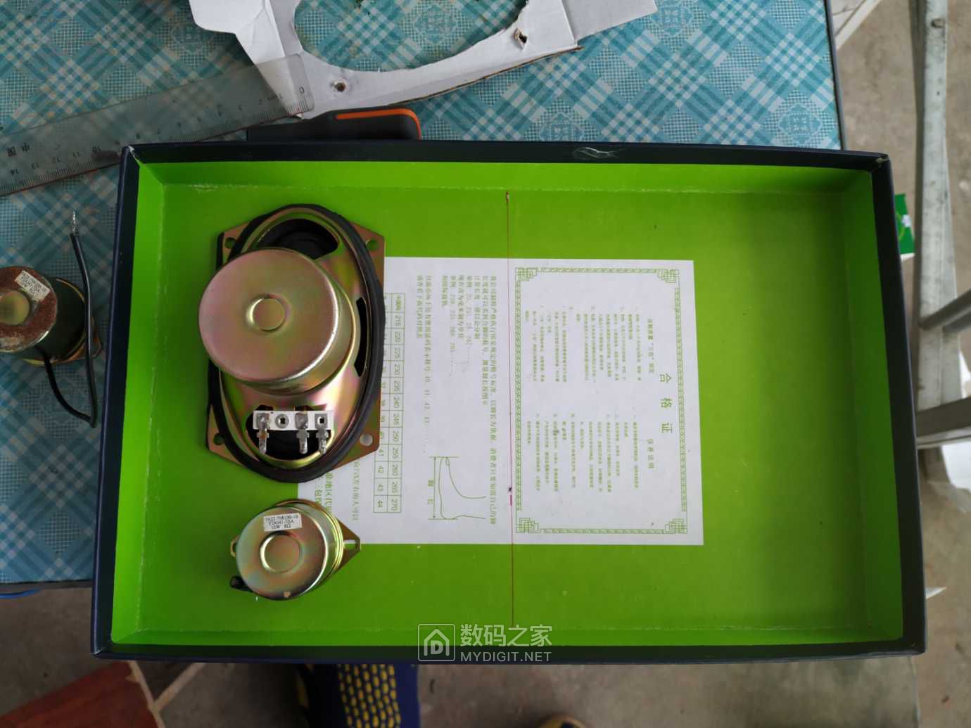

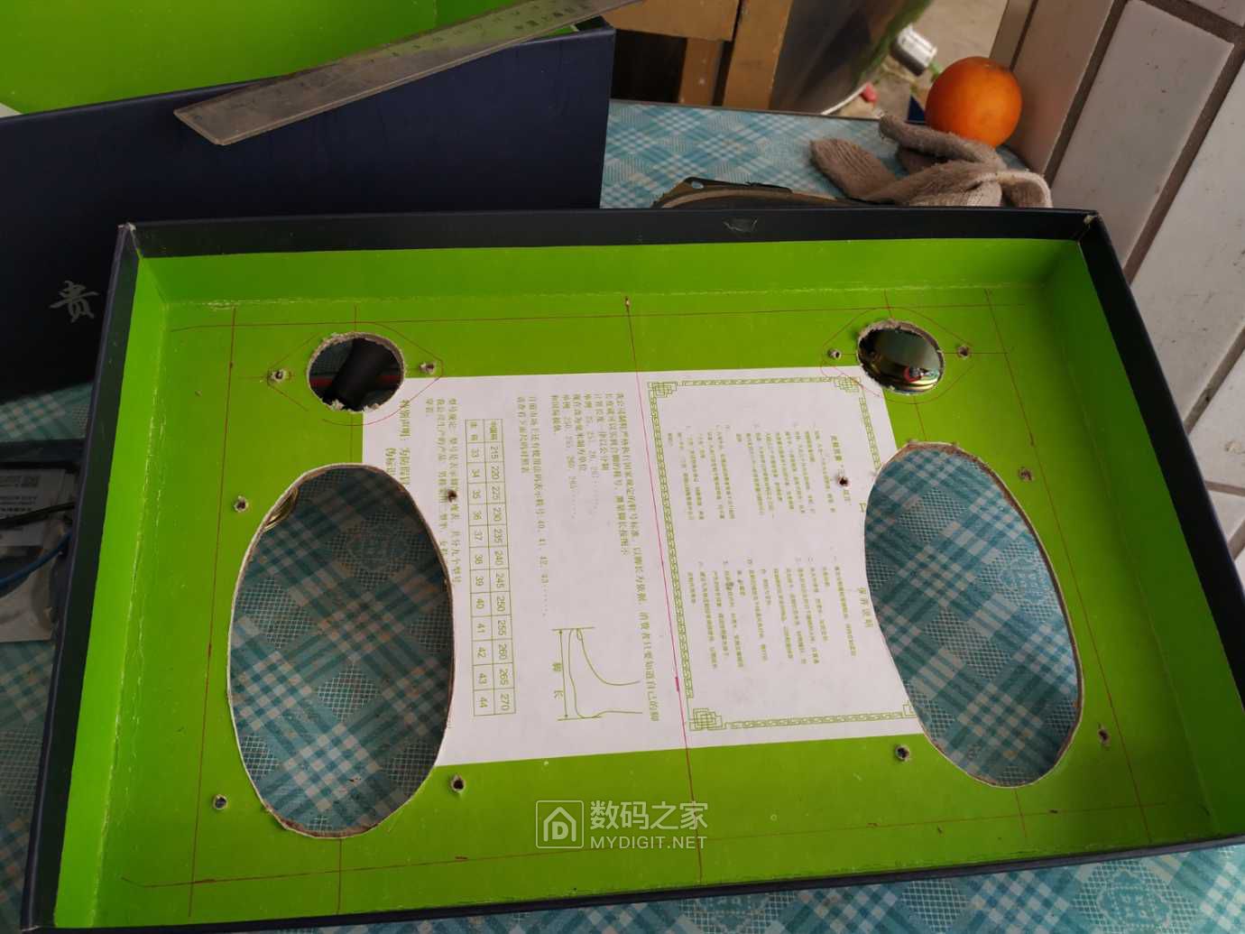

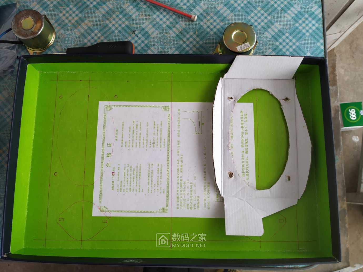

先描一下位置,好开孔。

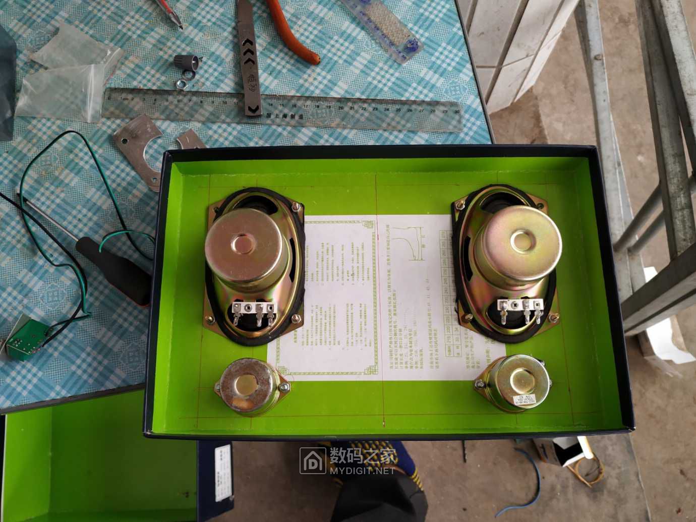

两个喇叭放这里合适。

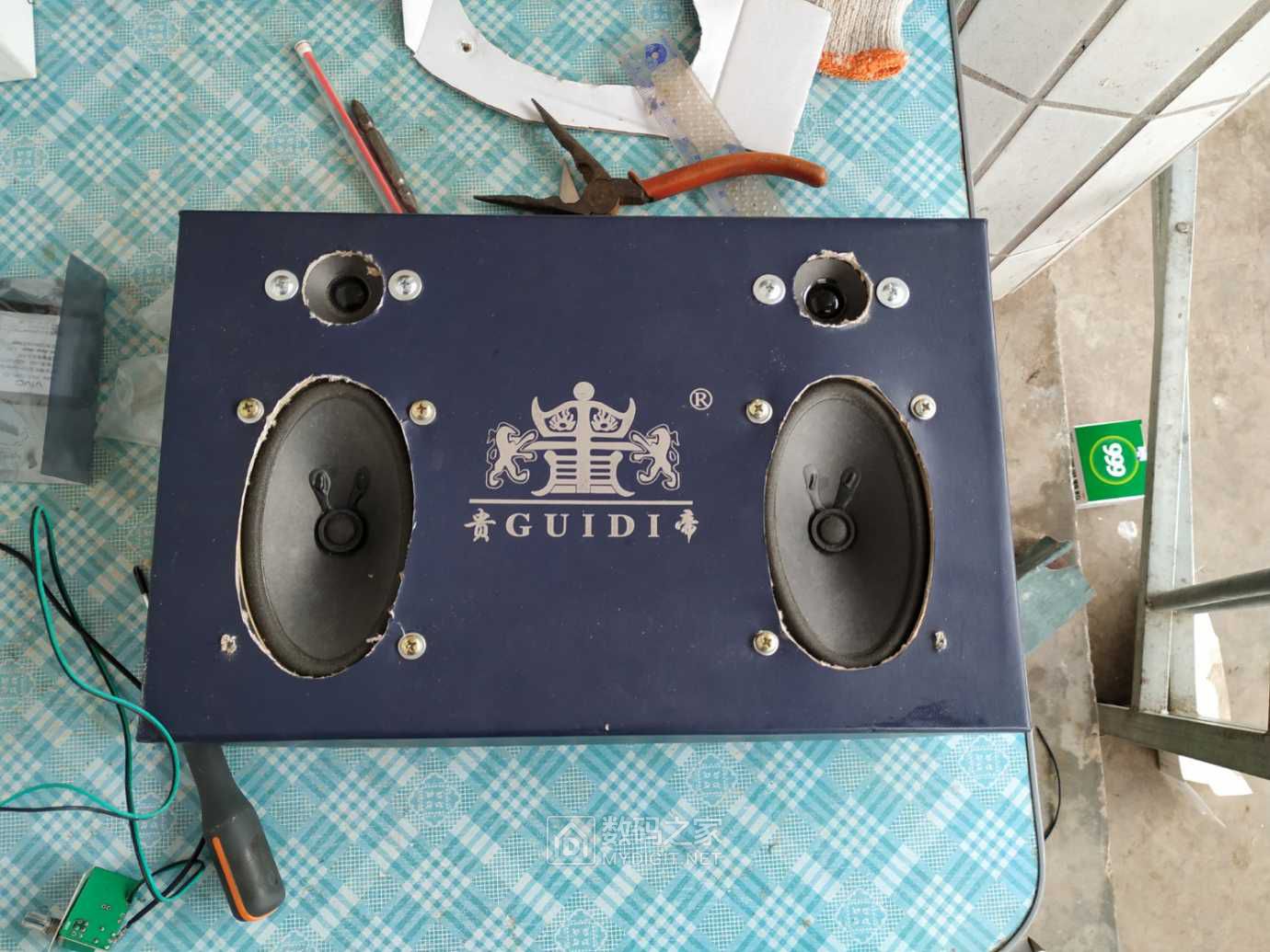

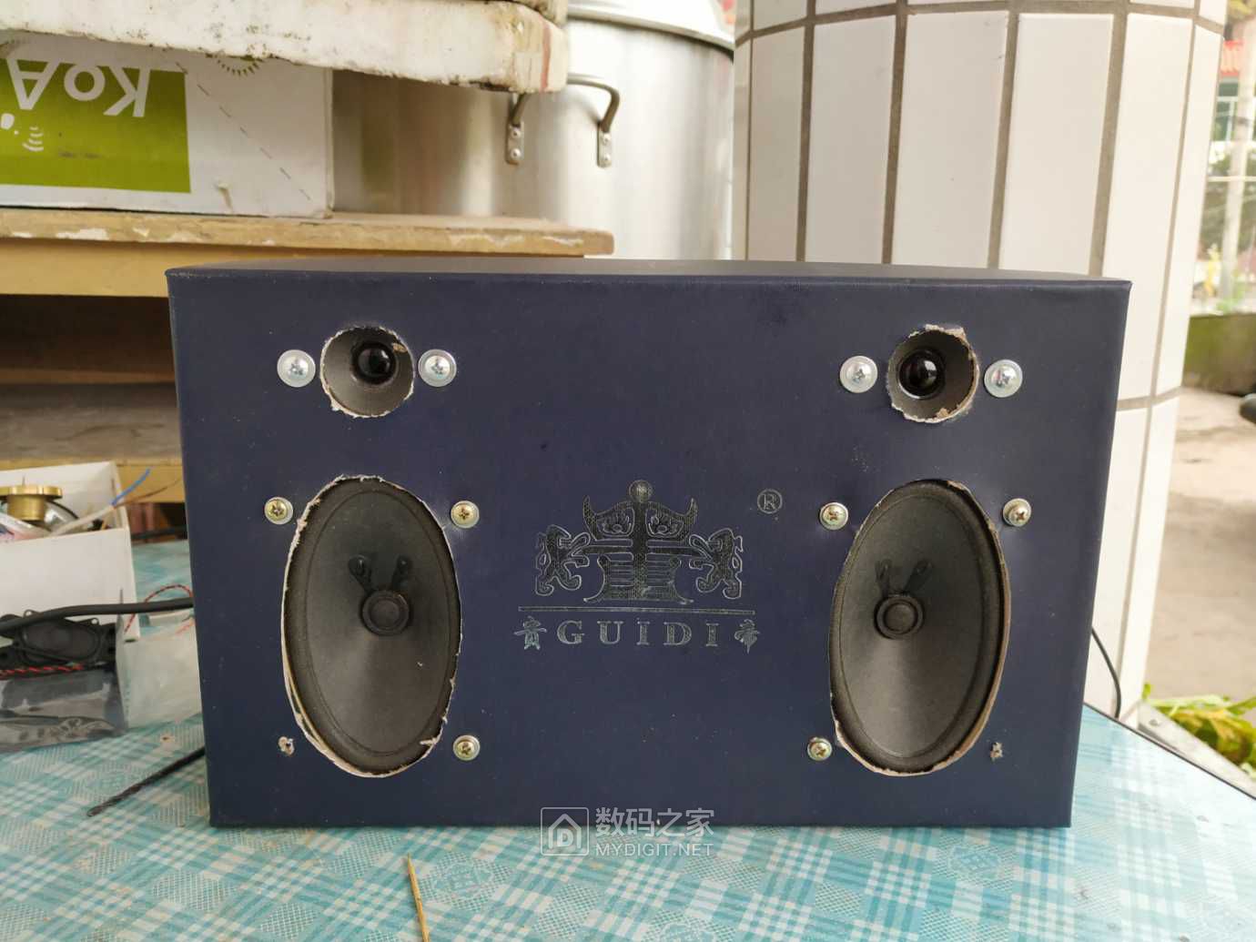

做好后的成品。
对比淘宝20-30块买的小音箱,
这货的音质好很多,音量也大不少。
虽然芯片只有2x3w的功率,喇叭8欧10w,
但是比小音箱的4欧3w喇叭好太多。
感觉以后配音箱,喇叭功率可以比功放芯片大这样更好。而不是说3w芯片只能配3w喇叭。
做好后准备吃灰,或者拿去给老妈,接她的液晶电视,这音箱的声音比她那电视出来的声音好。可惜丑了点。

喇叭功率指的是它的最大承受功率,你这个推电视喇叭感觉音质较好,我觉得最主要是喇叭口径原因。
发表于 2020-6-9 11:55:54 | 显示全部楼层
楼主对功率的认知是错误的。
小功率动态范围小  多少w功放配多少w的喇叭,对纸盆喇叭来说影响不大。对橡皮边等动态大的喇叭来说食量大,一般功放大于喇叭功率1.5-2倍。这样才能保证大动态时的不失真。

感觉这种8403的模块底噪大
基本上没啥底躁. 通常是电源问题.

其实不用开大孔,只需在喇叭发声的部位打多个小孔就行了,整体好看得多,不会裸露出喇叭来

音质和功率没有直接的关系啦...
功放和扬声器的匹配也和功放输出功率以及扬声器的功率没有关系...
(要说有关系, 也只是功放功率太大了可能会烧掉扬声器, 但这个也不是导致扬声器烧毁的主要原因.
主要原因还是使用者的滥用, 因为扬声器在音圈烧毁前一定是失真到不行不行了.
这样的情况使用者还一味增大扬声器的输入功率, 不烧才奇怪呢)
括号里扯远了.
只要扬声器阻抗在功放允许的负载阻抗范围内, 扬声器额定功率再大, 功放也不会坏的.
