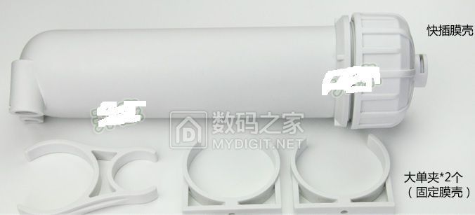

为了改善水质,跟随着净水器的发展步伐曾经安装了纱网过滤式的泥沙粗滤------->不锈钢桶式的超滤全屋净水器------->安*星的5级超滤净水器;这些设备虽然极大的改善了水质,但是就饮用水的口感而言仍不尽如人意,虽然都是烧开饮用但是电水壶内结垢问题、茶水冷却后起油膜的问题一直挥之不去,正在犹豫是否购置一台RO纯水机的时候,坛友  @dynabookss  发了一篇文章:diy 组装 6级 全手动 400g 无桶 纯水机 ro反渗透 净水机 修改版https://www.mydigit.cn/forum.php?mod=viewthread&tid=73515(出处: 数码之家),由此我就萌生了DIY水机的想法,此后就一直留意这类文字或讨论,后来又有坛友 @欧根 发帖:从0开始,DIY纯水机https://www.mydigit.cn/forum.php?mod=viewthread&tid=146850(出处: 数码之家),读后动手的冲动愈发强烈思路也愈发清晰了,加之欧根坛友分享的可以一站购齐的详细资料,初步方案很快就形成了,此期间也曾经纠结过普通叶轮式家用管道增压泵是否能够代替RO增压泵的问题,并且在此坛发帖征求建议:DIY纯水机(升级超滤机)方案求教https://www.mydigit.cn/forum.php?mod=viewthread&tid=153786(出处: 数码之家);同时自己也对泵后水压力进行了检测,结合实际数据与热心坛友的建议最后决定按照坛友 @欧根 的图纸来升级现有的5级超滤净水器,于是下单,由于前期的一些不合时宜的杂乱想法致使前后三次下单才最终配齐了必要的东西,在此也分享一点经验就是做事情既然有师傅拿出了方案就认真照做就好,胡思乱想总是要吃亏的。此次DIY水机因为是升级原有的商品超滤机,所以前三级过滤是现成的,拆出了使用两年半的三个滤芯发现,棉滤芯微黄色、颗粒碳外壳依然雪白、棒壮碳外表也看不出明显的变化,由此看来超滤全屋净水器绝对是有作用的而且效果很明显的,这东西百十多块钱真的物超所值了,愿意折腾的朋友不妨加一个试试看真的可以少换许多棉滤芯的。目前用TDS-3笔测试的TDS数据为:原水=170,超滤后的水=170,初始浓水=370(只是试机时测了一次后来没有测),隔夜后初次出净水=80,约1升后将至净水=4;其他的请看图片,最后再次感谢坛友:  @dynabookss    @欧根在此请教各位一个问题:系统没有压力表怎样调整治水过程中的废水流量,是与净水流量一样还是略低于净水流量,我的系统是通过阀门手动调节排水的,净水关闭后由单片机控制RO增压泵运转、排污阀全开进行18秒排放冲洗。

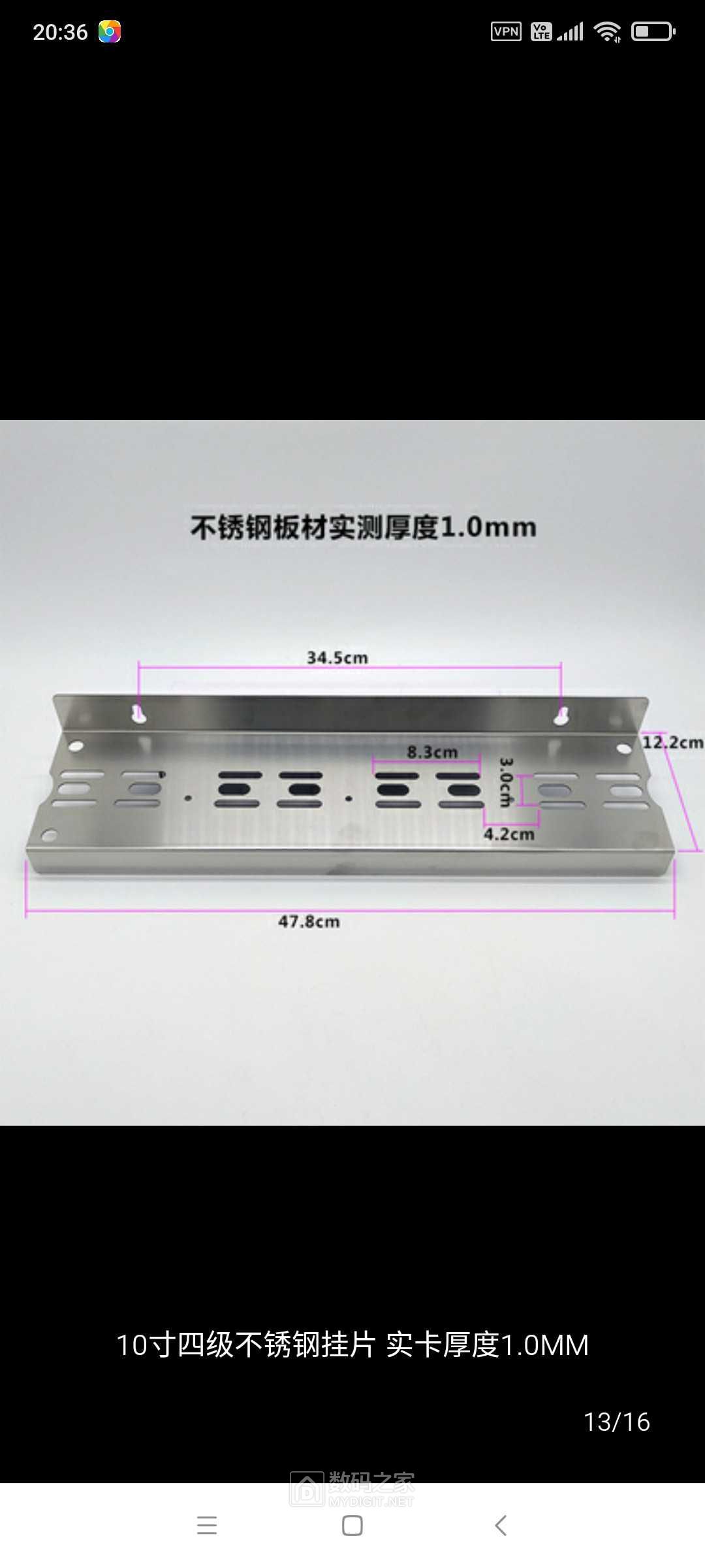

发表于 2021-1-3 13:31:14 来自手机浏览器 | 显示全部楼层
慕名而来 发表于 2021-1-3 11:32
RO膜壳没有定置螺孔只能横在上边,我不知道是否有可以如你想象这样安装的,你在找找吧。
谢谢回复。我看有的卖家说,净水器滤瓶是兼容ro滤芯的。
我想的是把ro膜壳装在普通膜壳的盖子上,不就能装在挂架上了吗

请问楼主,ro膜壳上盖的直径跟pp棉膜壳上盖一样吗?或者换种说法,ro膜滤芯跟下面三个滤芯的尺寸一样吗?

发表于 2021-1-2 20:52:51 来自手机浏览器 | 显示全部楼层
这样下面装3个前级滤瓶和一个ro瓶,上面装电机,不就整齐多了?
发表于 2021-1-2 20:51:07 来自手机浏览器 | 显示全部楼层
我的意思是,能不能把ro膜壳上盖也像那三个滤瓶上盖一样固定到支架上?只要买个四级的挂架就行,这样上面就没那么拥挤了。
就像这种挂架:
