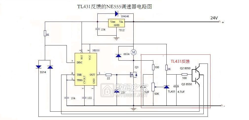

最近闲着看电脑里收藏的电路:
来源:https://www.mydigit.cn/forum.php?mod=viewthread&tid=8999
原创作者的思路很好,直接对电机的分压取样来控制占空比。
然而总觉得哪里不对。直觉中两个三极管的输出只对4.7u电容的电压跟随,并非对震荡电容的充放电流控制。
那么此电路的震荡不再是555的2/6脚电容充放电控制,是4.7u电容充放电控制。
然后就有个想法,是否有些元件是多余的?
老板有句话非常对,能少一个元件都是钱啊。
暂时没有需要也没有动力(懒)去实验,仍然觉得可以省掉几个元件。
省7个?
对,省7个:
其依据是NE555的2/6脚输入阻抗高不必加三极管跟随器。
这里有知识的坛友很多,有力气折腾的坛友也很多。会有人去证实对错吧?

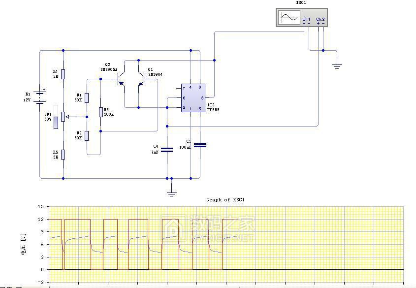

最后发个由外部电压对555调宽的电路,频率基本不变。或许有参考价值。

更改后的电路中Ne555的第七脚不是空了吗?该接什么?
发表于 2024-8-31 20:52:00 | 显示全部楼层
最后第三张图是不是把tl431精简没了,那这个电路还是闭环调速吗?原作者就是为了低速电机也有力,才修改为闭环pwm调速的。
诚心请教!

o535913 发表于 2020-7-3 17:14
7812 上面的二极管是干什么用的呢
通常在7812的输出电容较大且输入有其他回路时,避免关机时出现过高的反压(输出高于输入)击穿输出脚。损坏7812.实际电路看具体情况有时不要。

发表于 2020-7-3 17:14:31 来自手机浏览器 | 显示全部楼层
7812 上面的二极管是干什么用的呢
