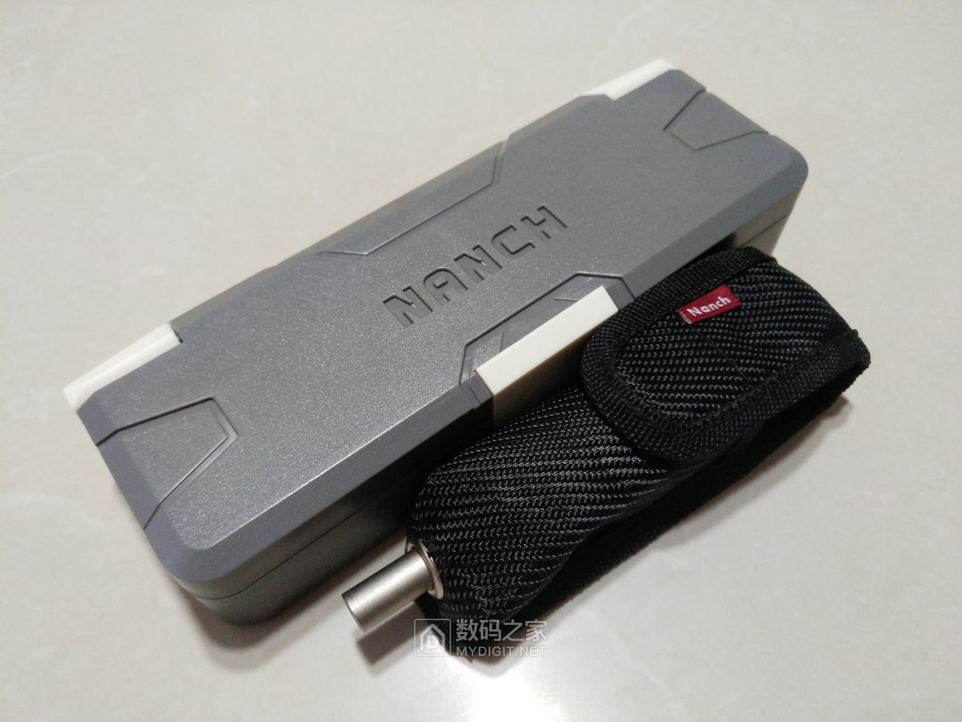

申通快递派件真慢啊早上6点多就显示派件中直到下午5点多才到真是无语好在宝贝完好到达先感谢数码之家、骚版(不、不、不现在是睦版)、和所有工作人员!辛苦啦!

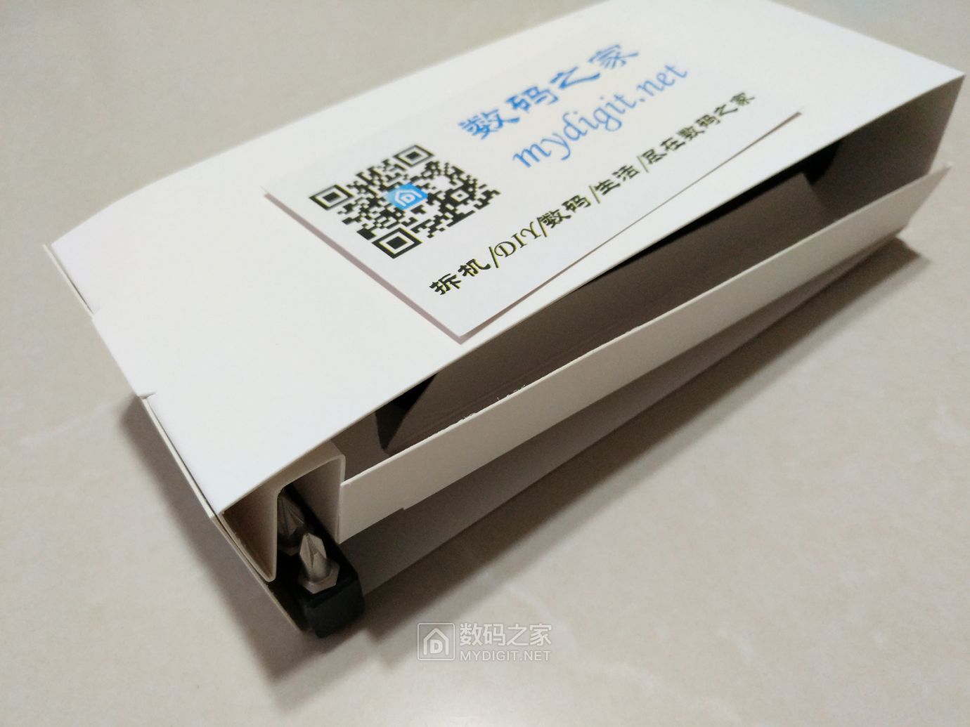

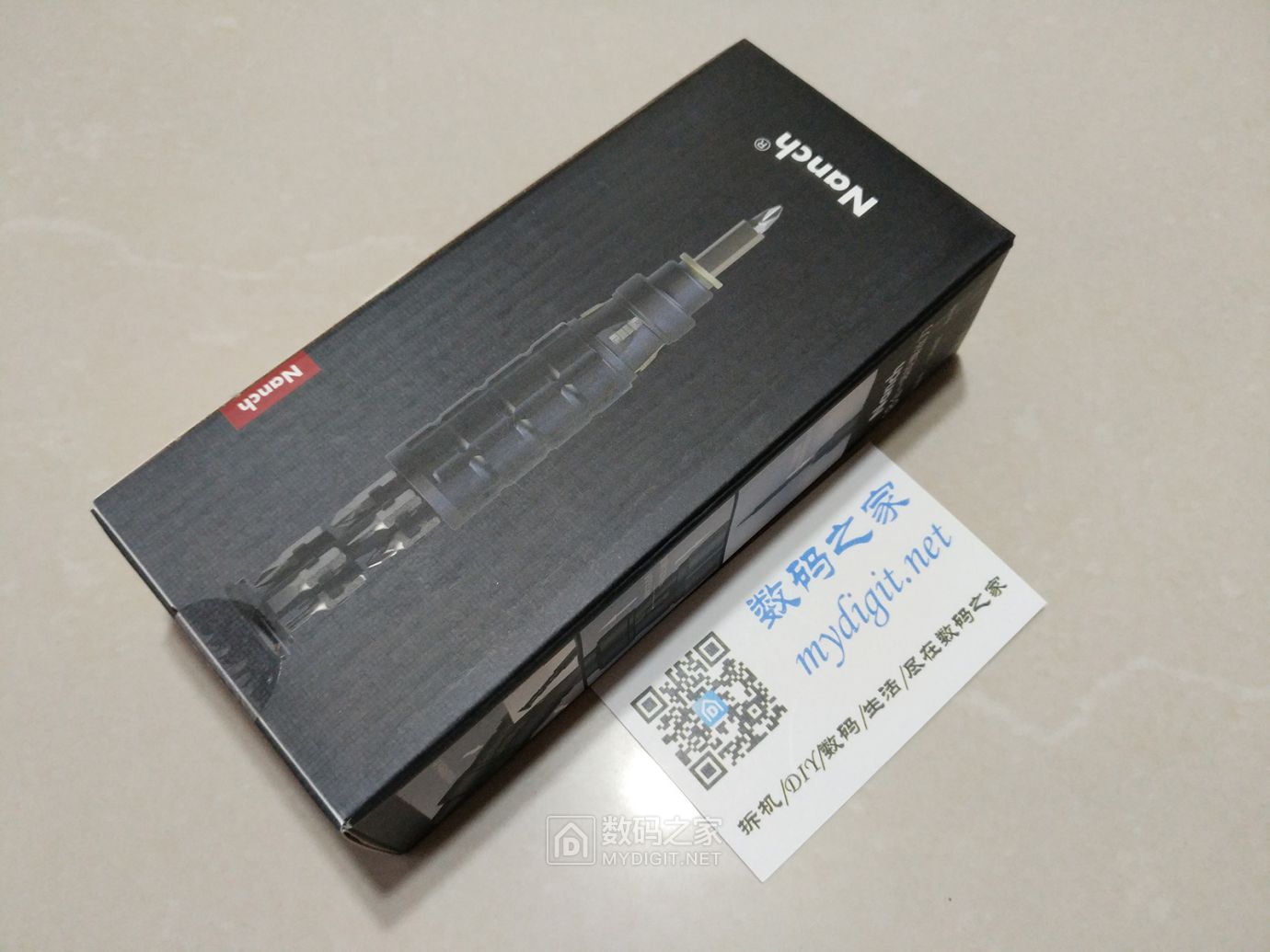

拆快递包哈哈包了好几层

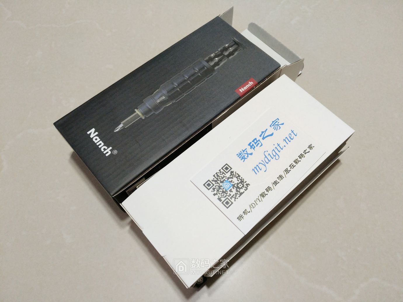

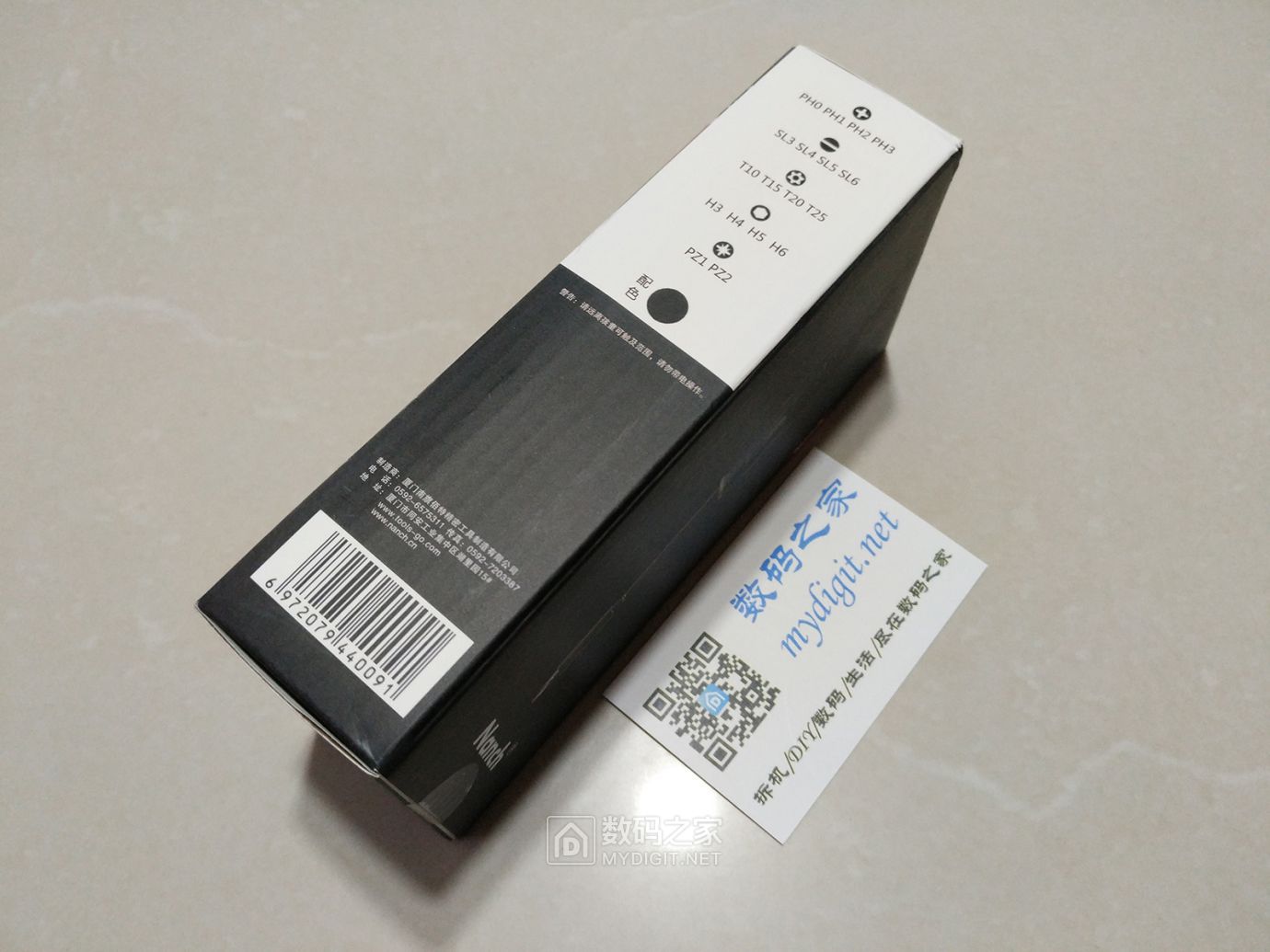

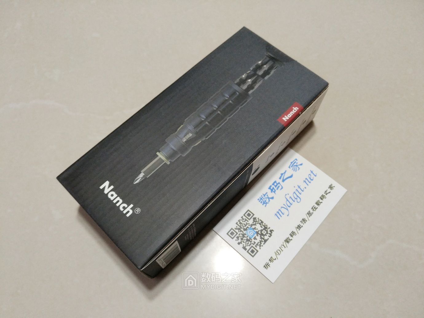

包装盒比本坛全金属专业型棘轮螺丝刀的包装盒精致后面有对比照
拆开包装盒

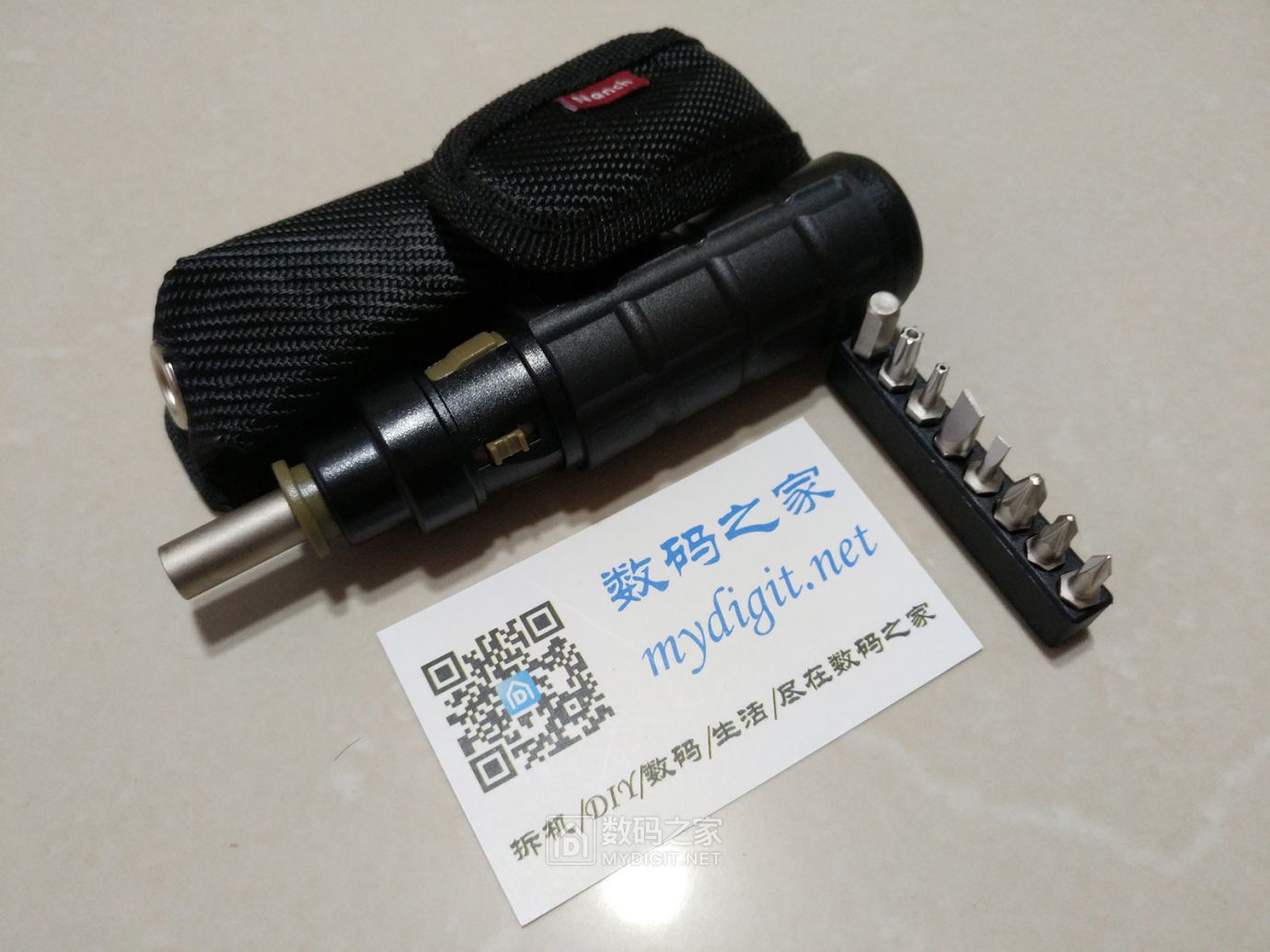

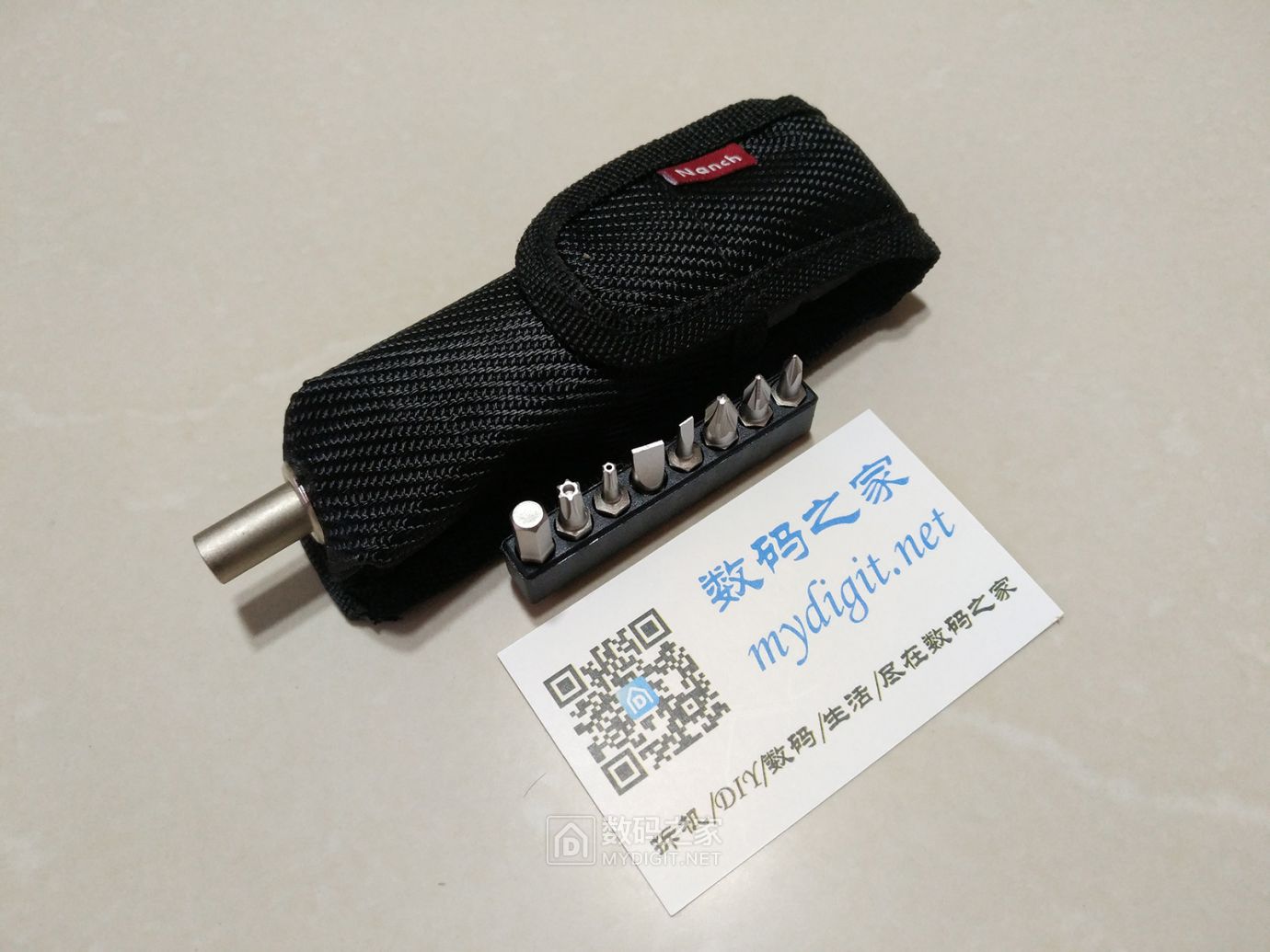

主题还有个工具袋装着
各部细节特写

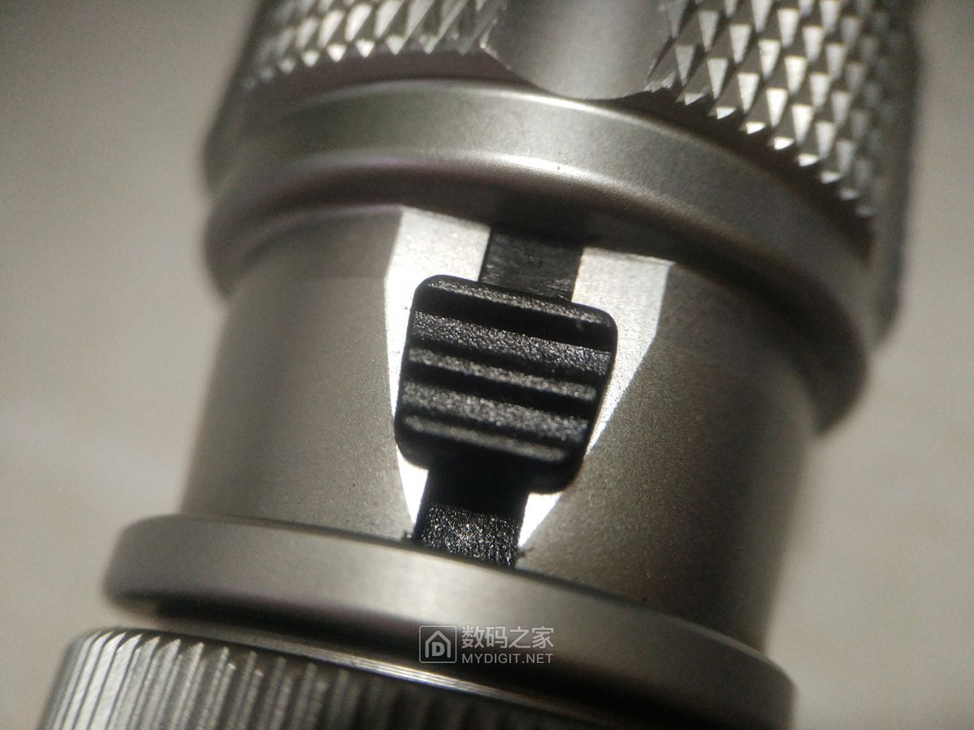

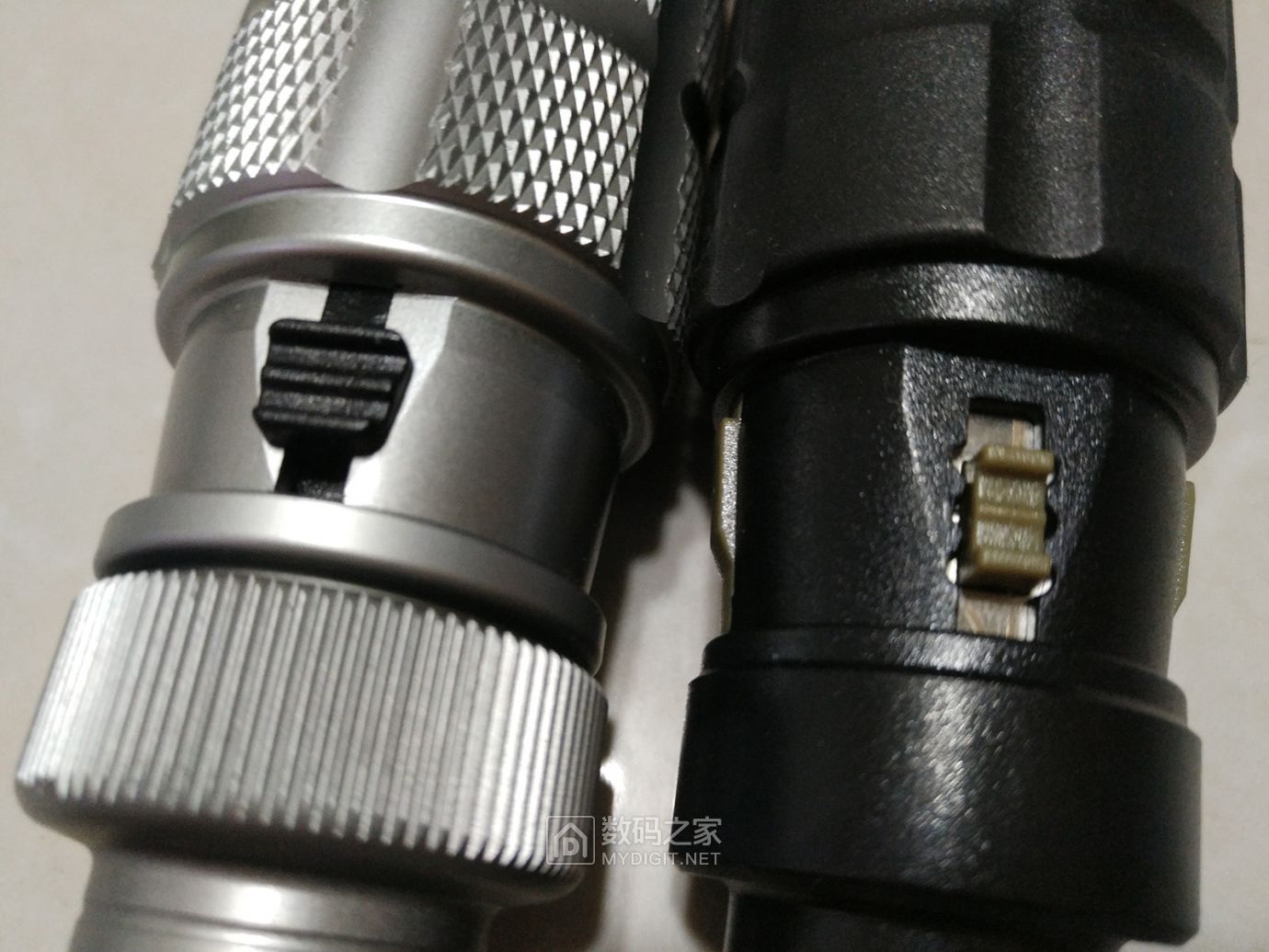

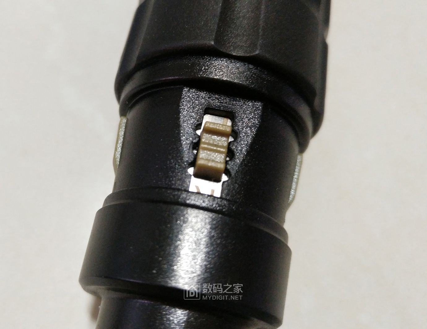

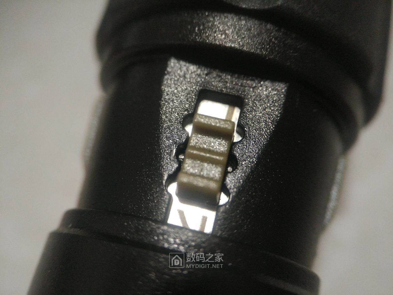

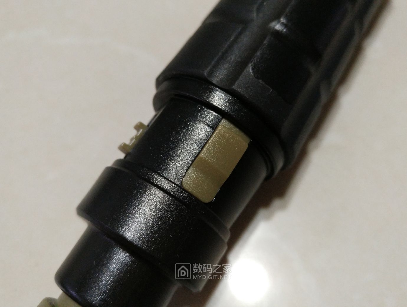

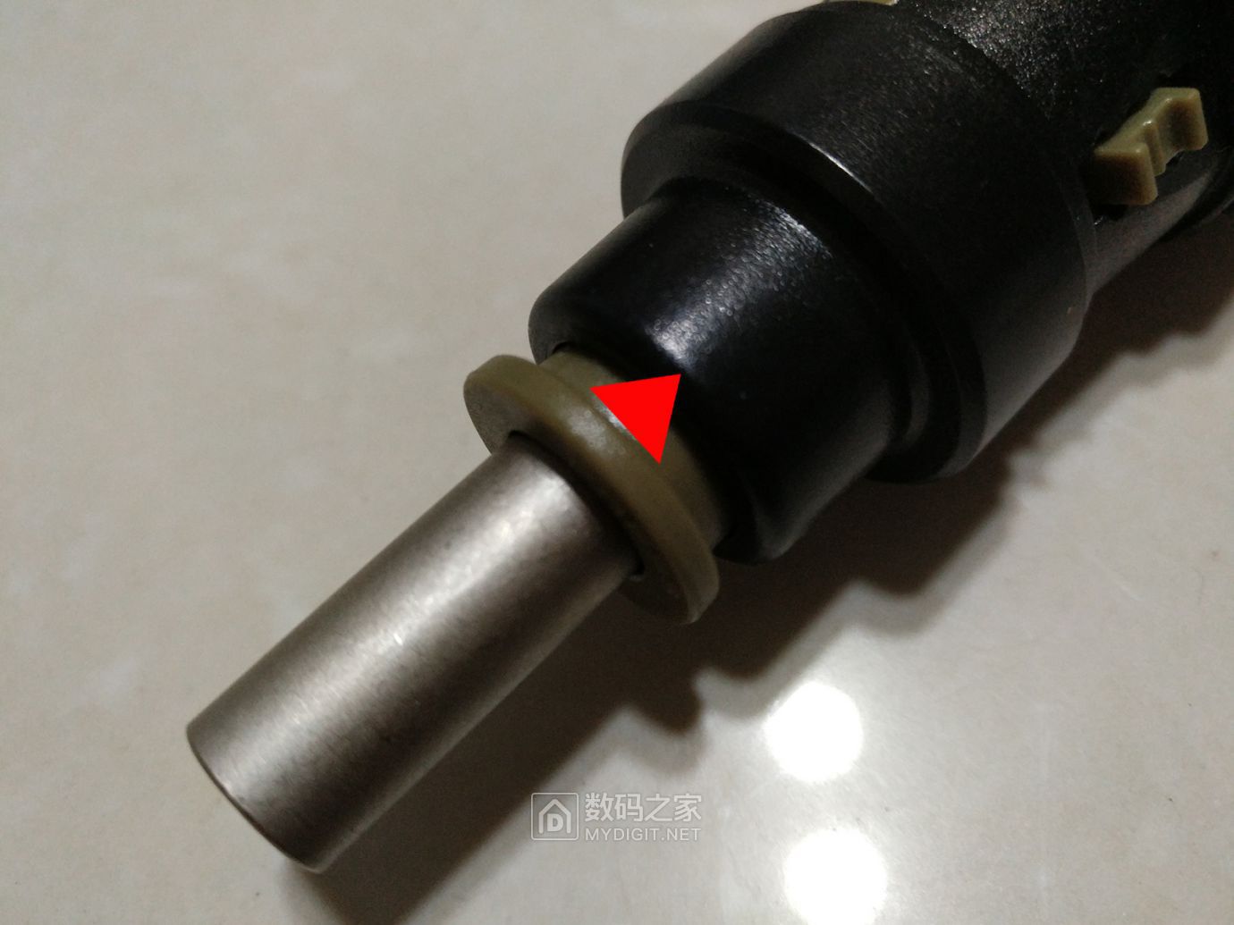

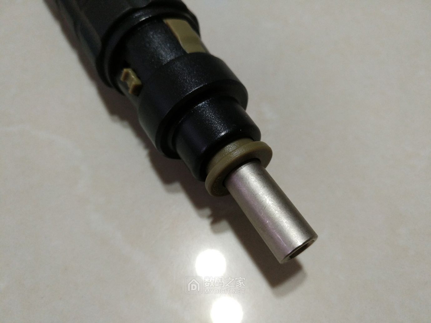

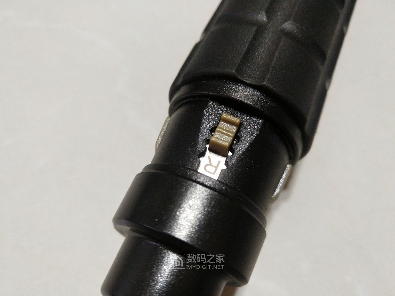

棘轮方向调节钮档位明显盲操作也能精准找到需要的档位,这里和本坛全金属专业型棘轮螺丝刀比有改进(全金属专业型棘轮螺丝刀没有档位定位环很容易误操作)后面有对比图

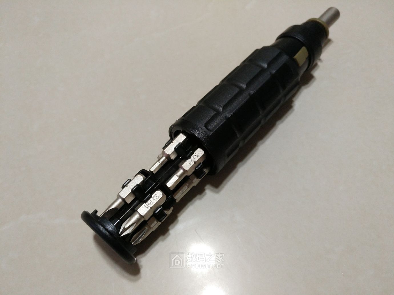

披头仓机关按钮,按下弹出披头仓

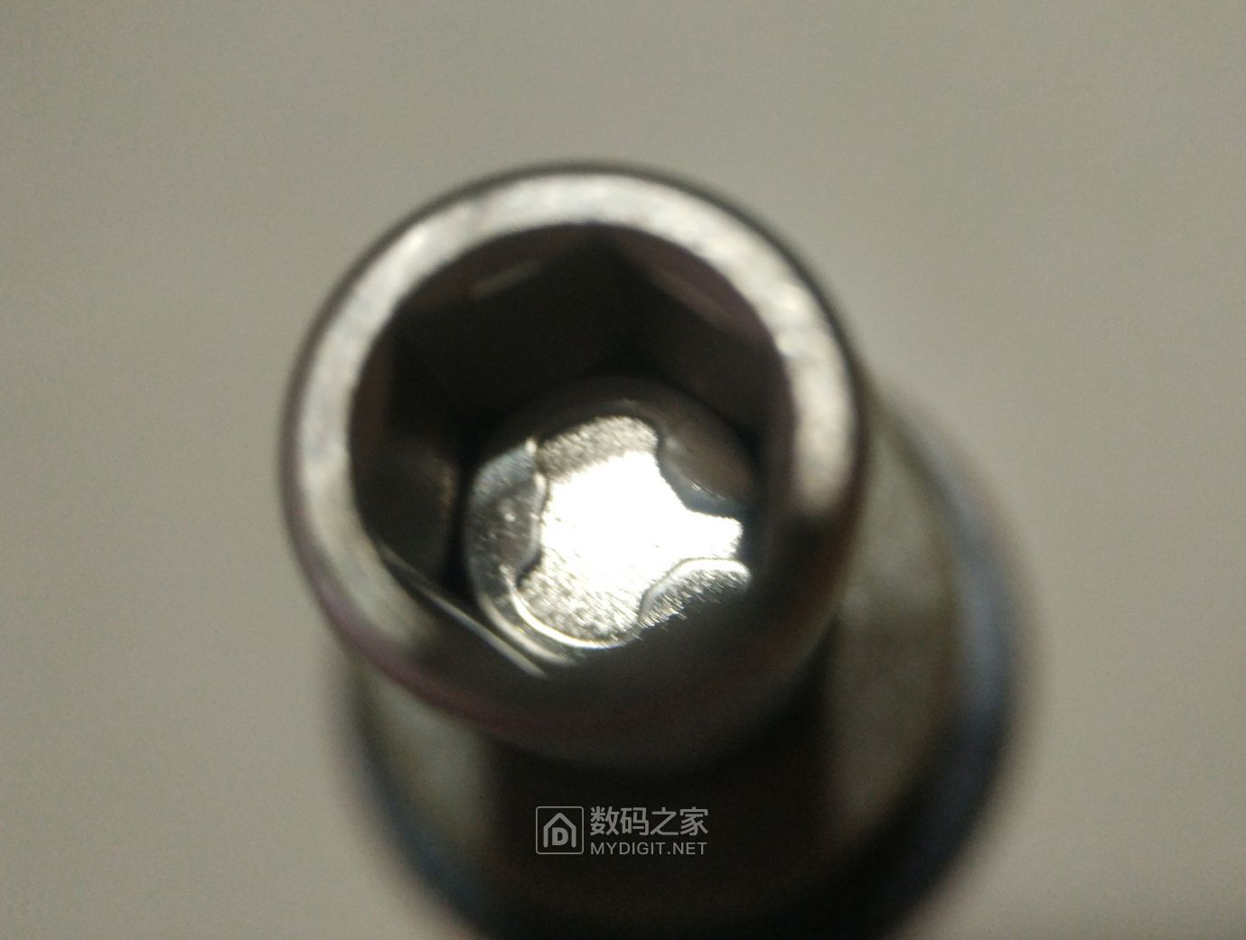

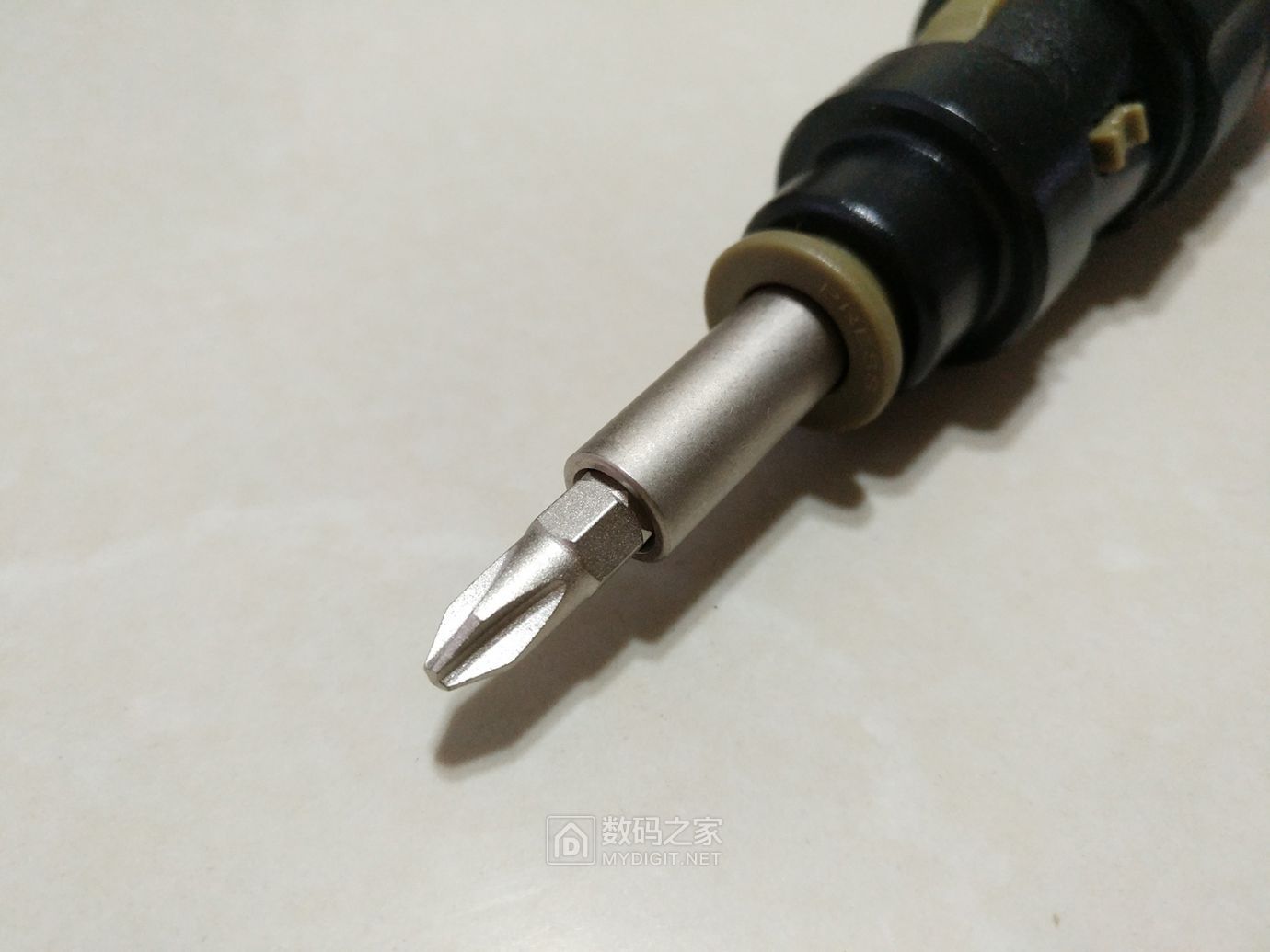

批头夹,内有强钕磁用卡簧卡主的

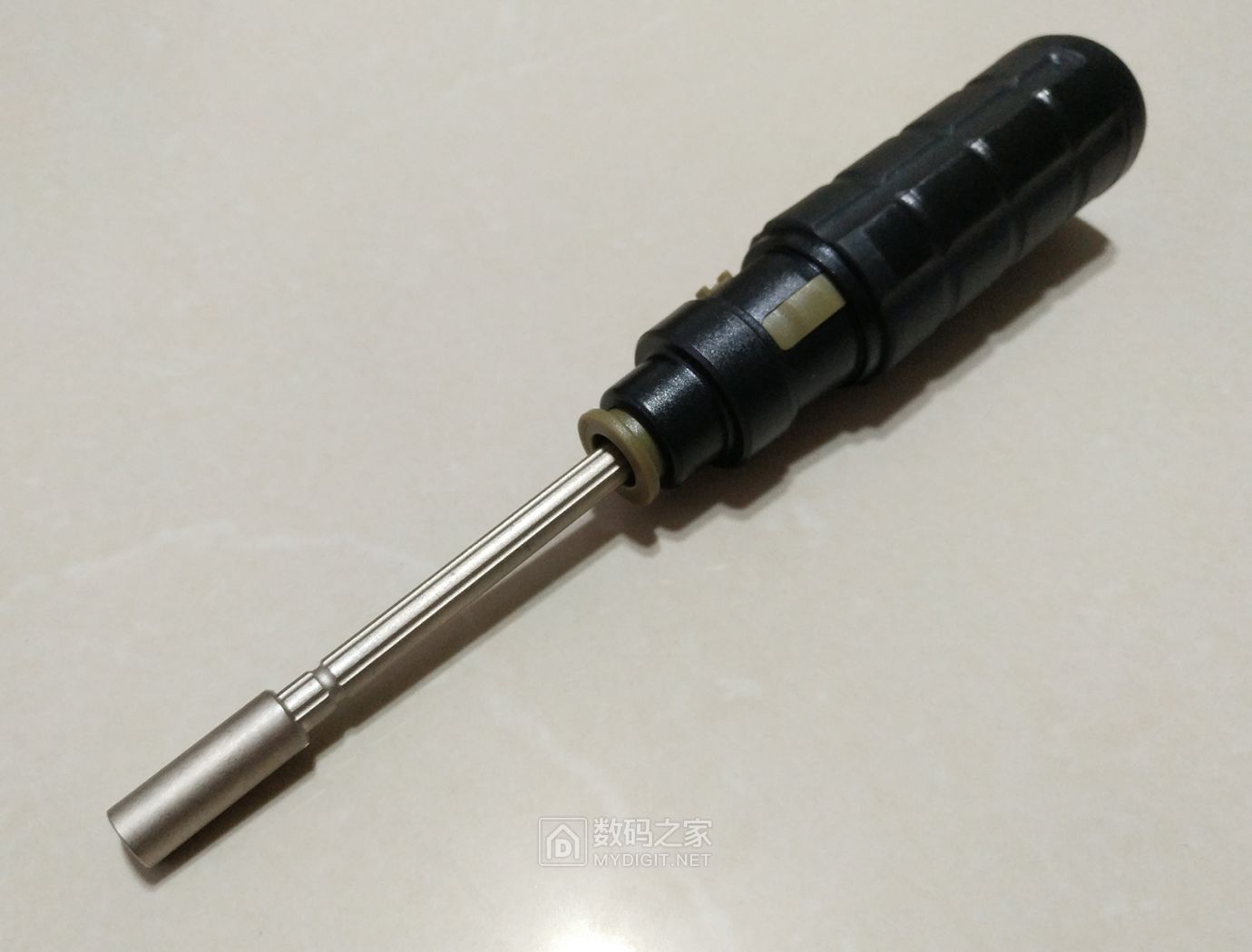

伸缩杆,按红色箭头方向按压此机关可拉出伸缩杆,注意是拉出来不是弹出哦

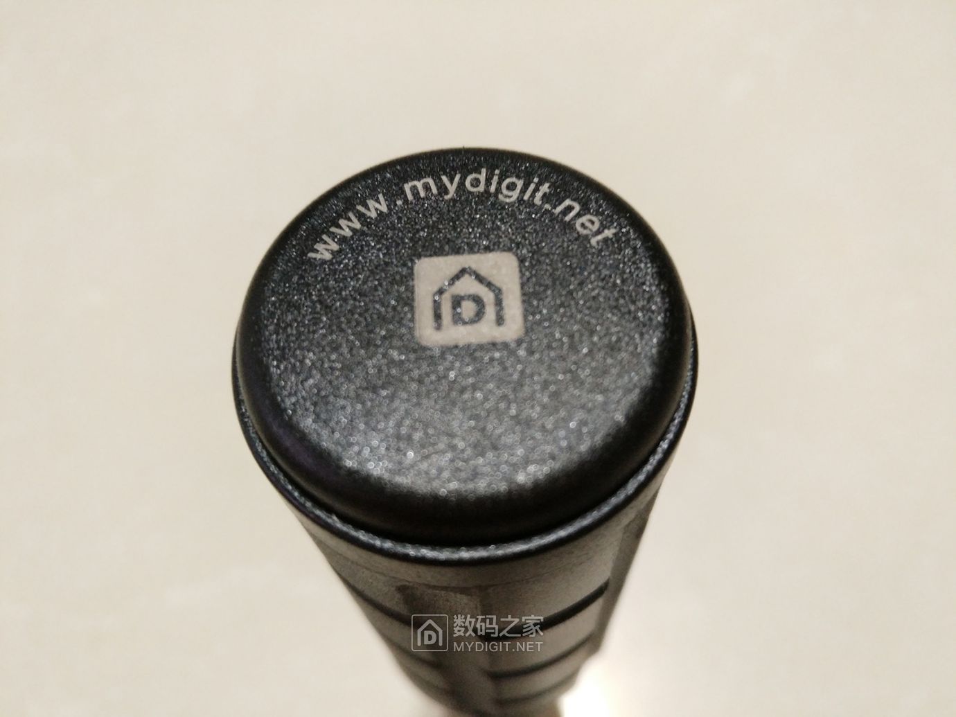

屁股上有本坛logo

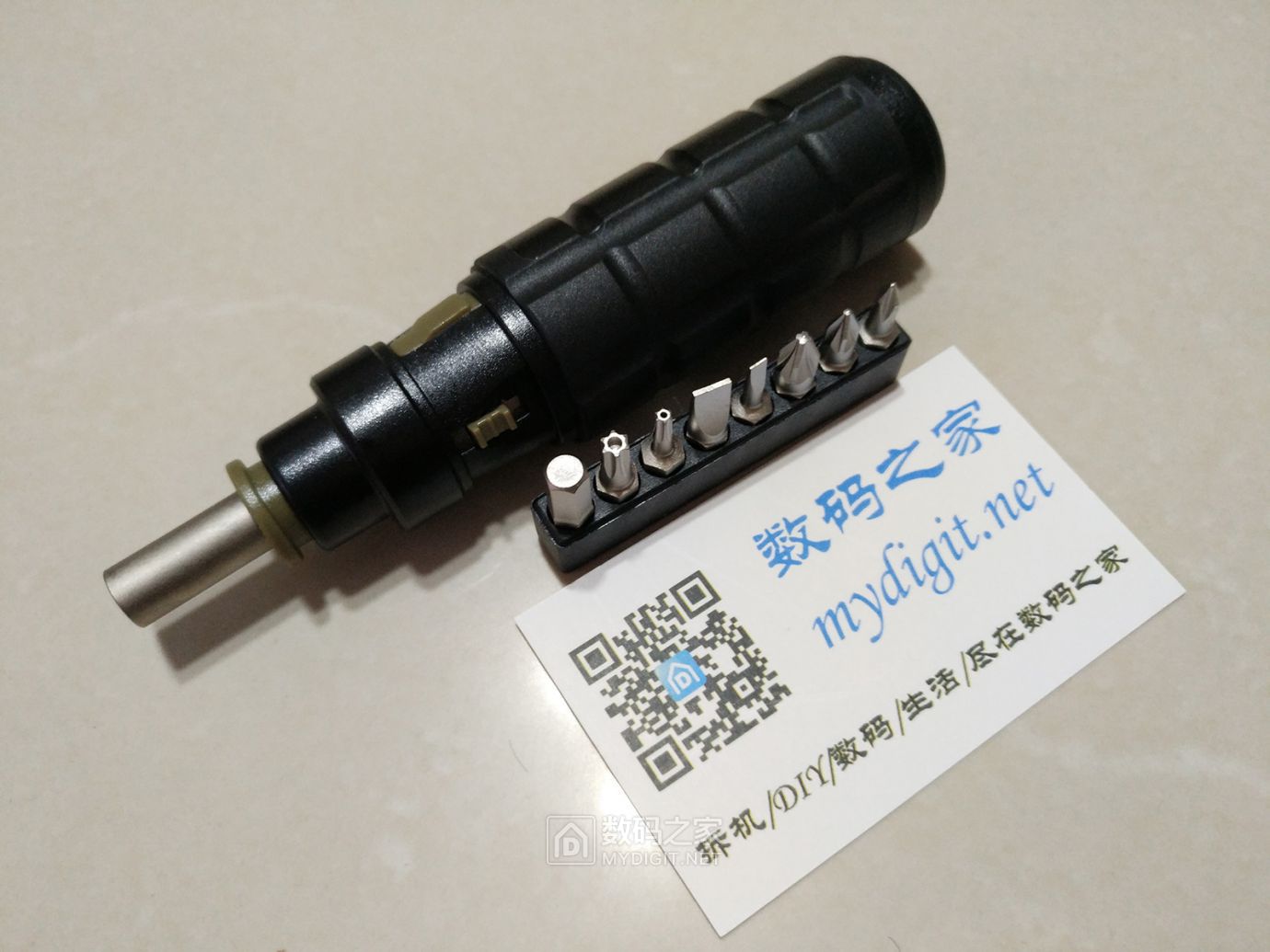

披头仓

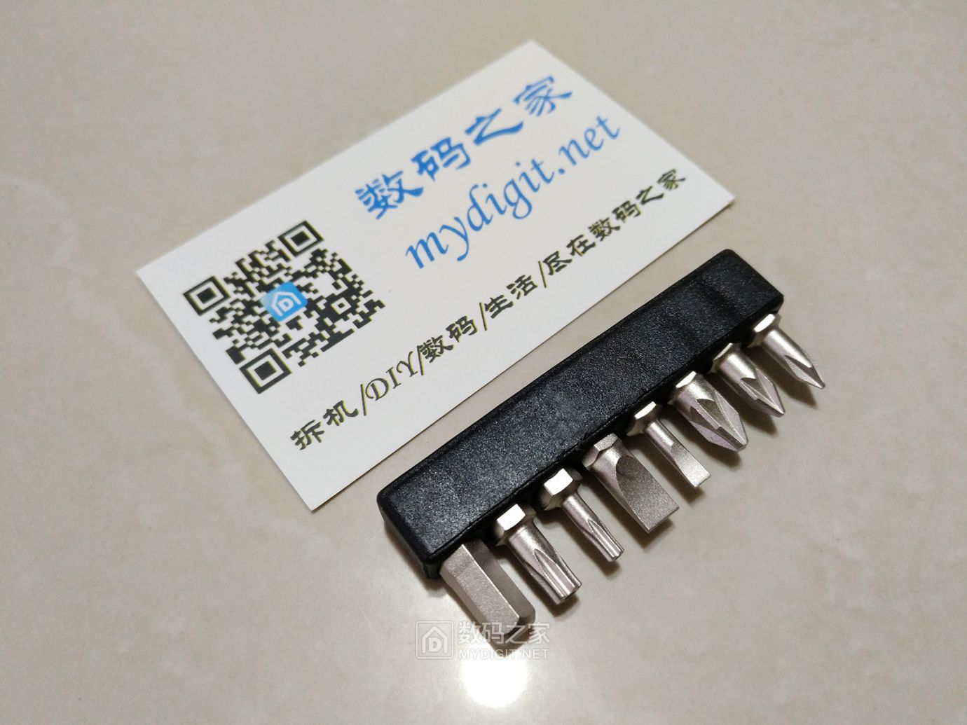

全部批头

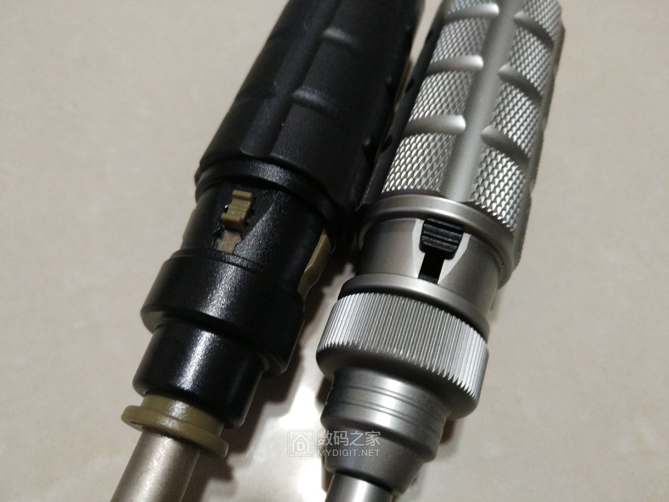

和本坛全金属专业型棘轮螺丝刀对比一下包装完全不一样

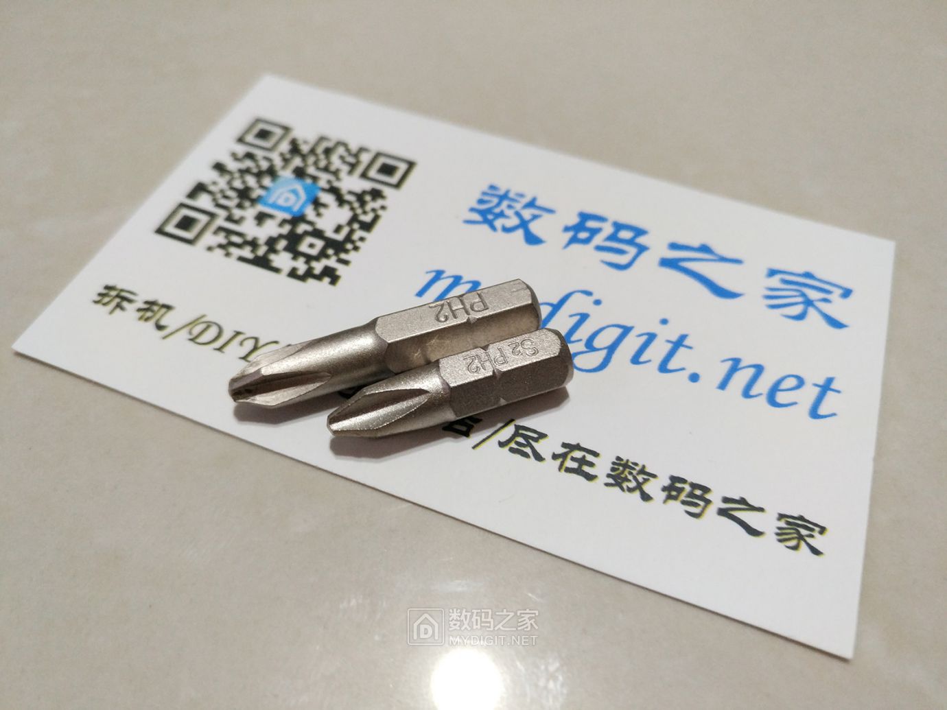

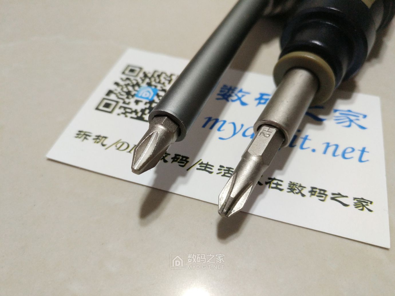

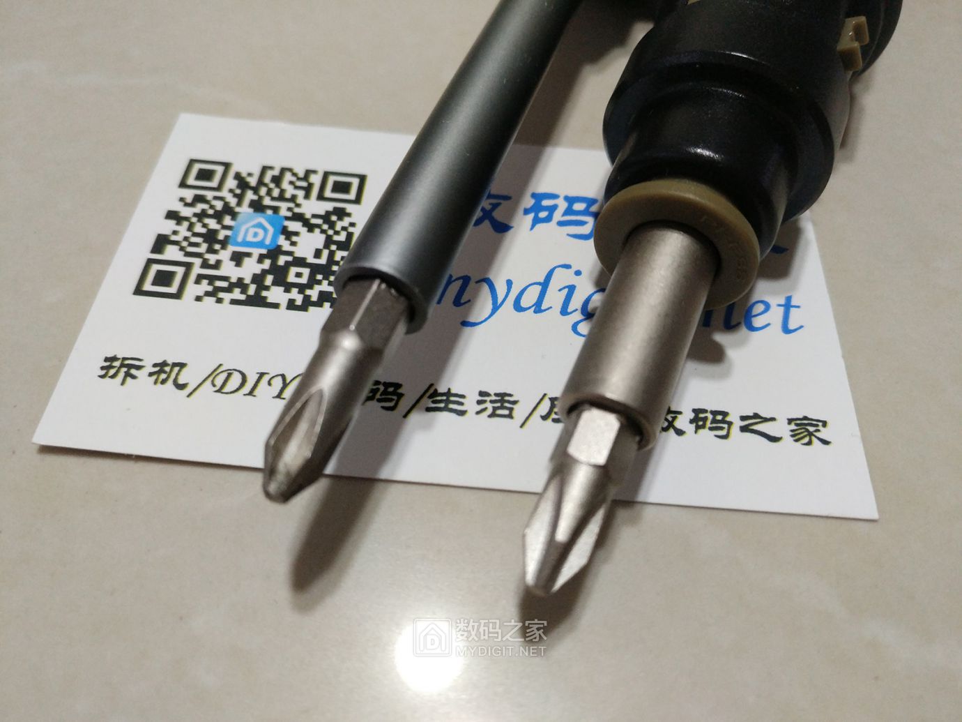

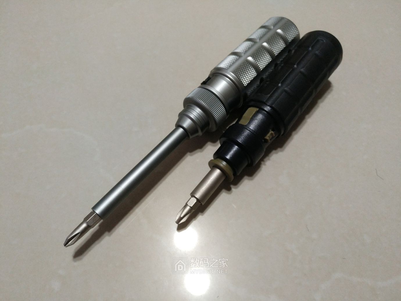

批头不太一样但能通用,全金属专业型棘轮螺丝刀批头长一点
批头通用
棘轮调节钮,全金属专业型棘轮螺丝刀的调节捏宽大一点手感稍好点但最大的缺点是档位无定位很容易误操作,18合一的有明显的单位定位可随心所欲的调节看下图细节能看出来(哎这俩的辣轮钮方向相反有点不习惯都是南旗的产品不知道为啥要搞成反方向的)

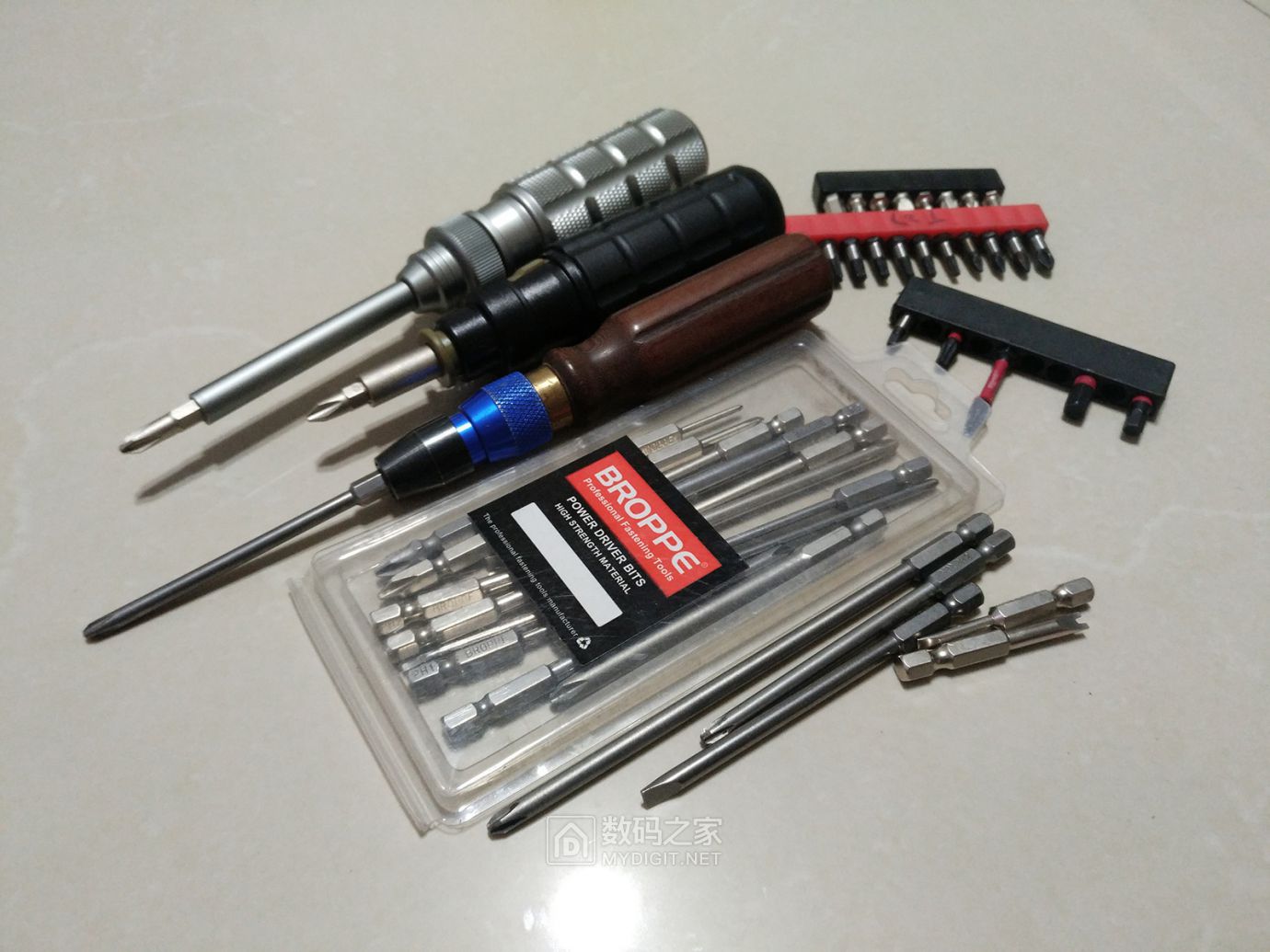

来个合影黑色批头是米沃奇的都能通用

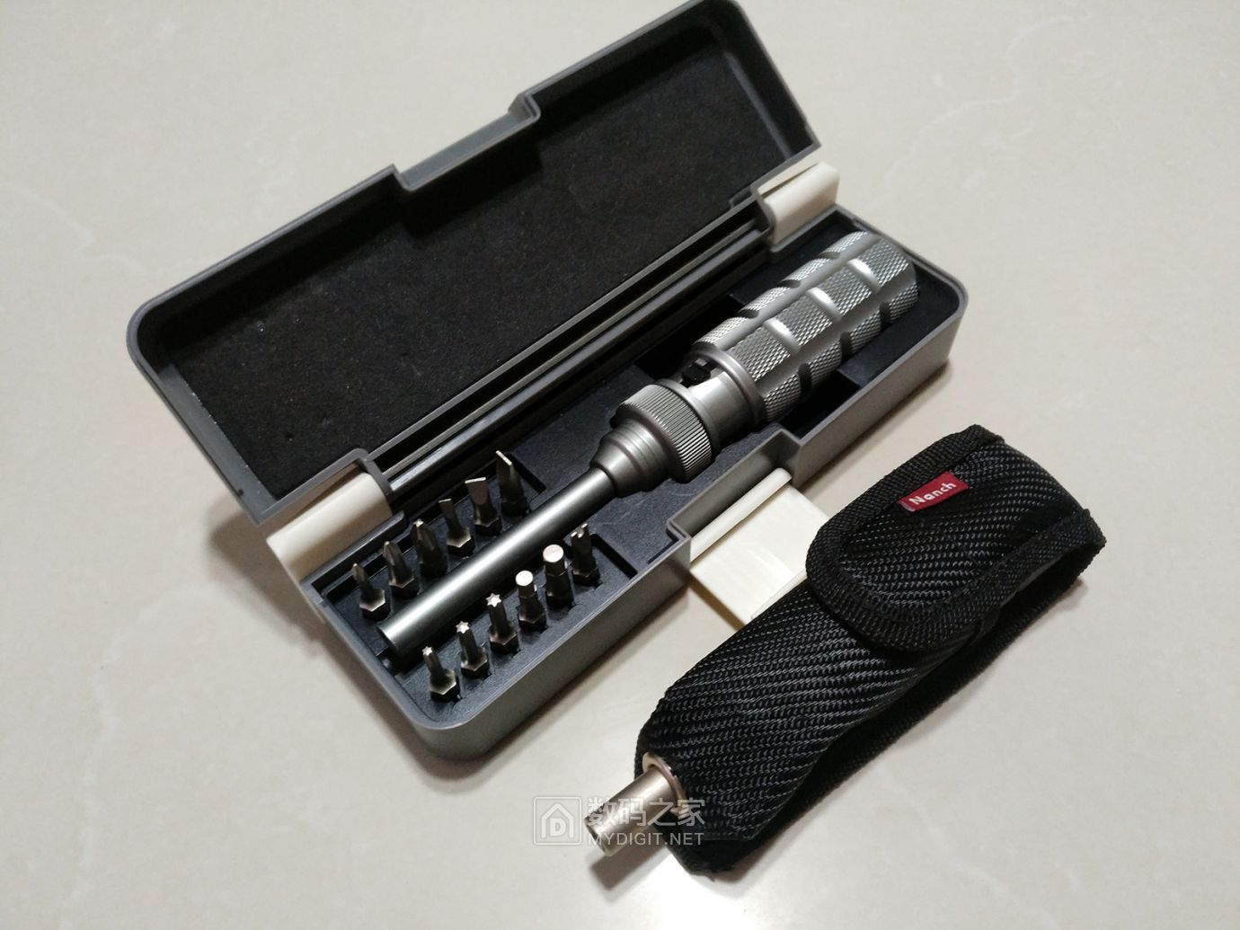

在加自制的快换批头螺丝刀(这个能装双头批)和为它买的一些批头,全金属专业型棘轮螺丝刀和18合一可以用单买的长批头但自制的螺丝刀不能用这俩和米沃奇的批头(太短)
