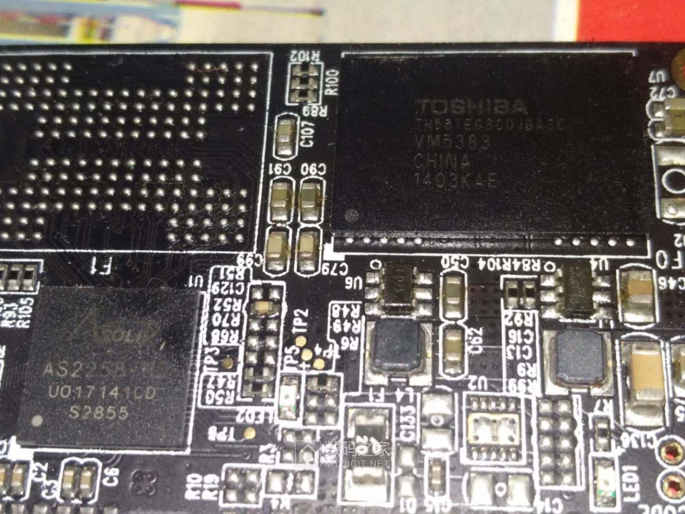

[ASolid] as2258+Toshiba的ID 是98 DE 94 93 76 D7 08开卡有成功的么
发表于 2020-10-7 21:42:08 | 显示全部楼层 |阅读模式
这是我的工具,都没有开成功,各位老师有开成功的么。

发表于 2020-10-10 14:12:35 | 显示全部楼层
开卡桥接要用asm1153e,先清空后再开卡,你这单帖一个颗粒的容量选30g开。附上配置文件。

发表于 2020-10-8 15:26:46 | 显示全部楼层
报啥错?来个图啊。如果没有配置文件自己改啊

发表于 2020-10-8 01:52:52 | 显示全部楼层
丶陪妳看流星 发表于 2020-10-7 23:05
打土豪分工具
说正经的,报什么错?
这:sweat:根本就不支持  Firmware not found 点序只给到DDL DFL,DDJ不用想了,Block page都不一样
