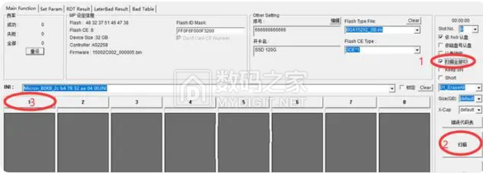

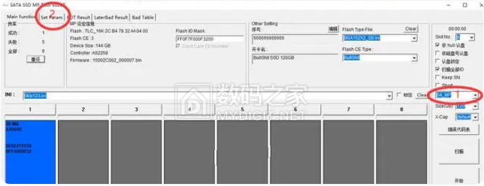

a.按照下面几张图片示例,先扫描所有ID,出来盘以后,点盘上的数字查看自己盘的闪存布局:

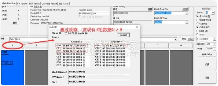

b.下图里扫到3组数据,这里很重要!记住扫出来的数据!CE0 CE2 CE8:

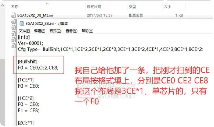

c.然后需要自己修改下“Configuration\Flash Map Cfg”里面的文件,这里改的是BGA152X2_SB.ini,修改好重新打开软件!量产成败的关键就是CE布局,如果不对的话会报0x131错误。
d.再调整量产工具设置,按照下图顺序点击进入Set Param:

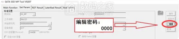

e.点编辑,输入密码“0000”:

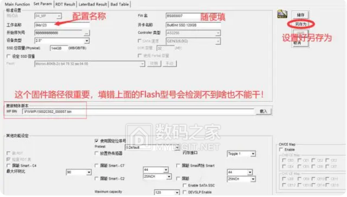

f.大概按照下图配置,全部配置设定好之后,我们另存为,然后关闭软件,再重新打开软件:

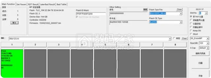

g.重新打开软件,见下图,选择我们配置好的那个ini文件,再选择我们自己手动加上的CE布局。选好后右边选01_EraseALL,点击开始清盘,稍等片刻PASS就是通过了,如果出错了不要灰心多试几次!然后选择06_Erase MP,下图右侧Size可以手动选择磁盘容量(如果超出磁盘容量会失败)。点击开始,等一会儿就PASS了。如果出错了不要灰心多试几次!量产成功后重新插一下盘,再分区就可以使用了。
