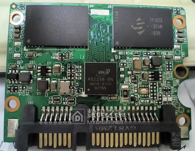

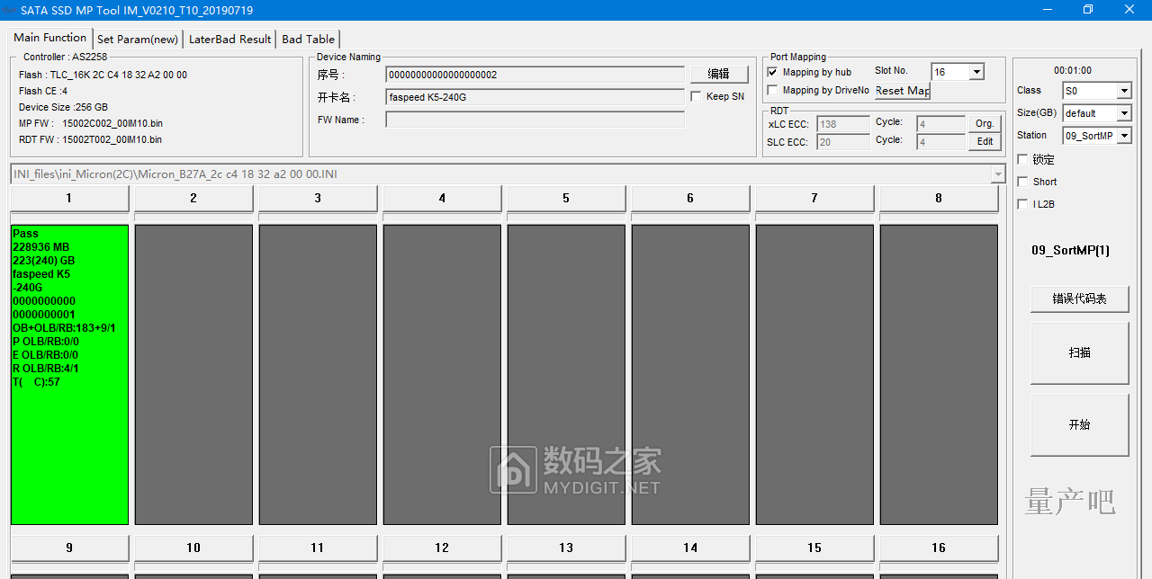

点序AS2258主控,颗粒是PF603,4个颗粒,B27A制程,突然不认盘,只能找开卡软件,网上找了很多,也试过了很多,都不行,本人也是第一次学习开卡,最终在吾爱找到了合适的开卡软件,版本是:AS_SSD_MP_Tool_V0210(T10)_B27A_20190719,没有作任何设置和更改,居然开卡成功,我还还特意跑圈,也通过了,所以记录下。
1、默认设置

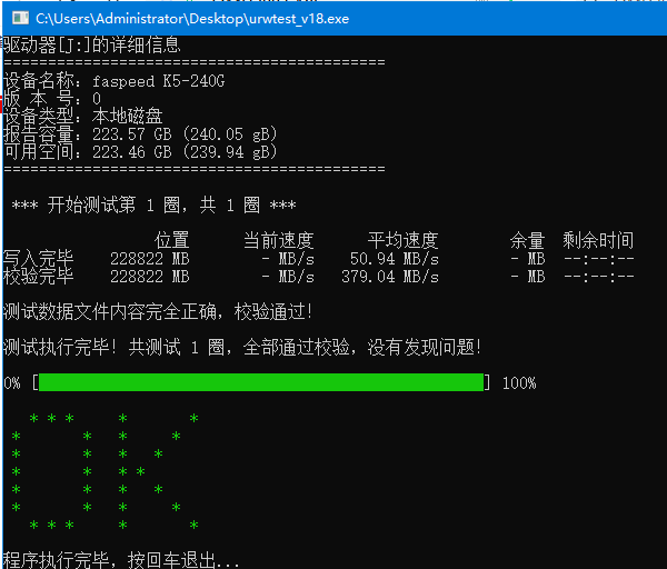

2、跑圈成功
3、实物图-正面

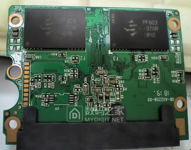

4、实物图-反面

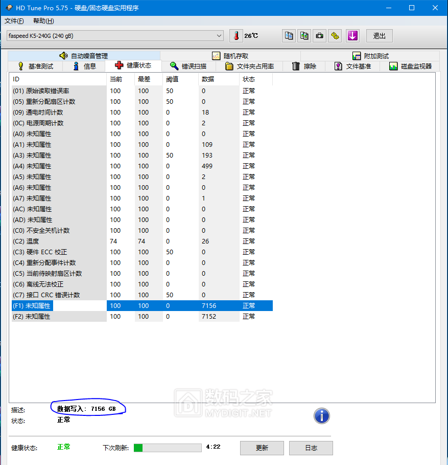

5、新开卡跑圈只写入240G左右,但HD Tune软件检测写入量有7156G呢,为什么呢,请教大家作下科普,谢谢。
