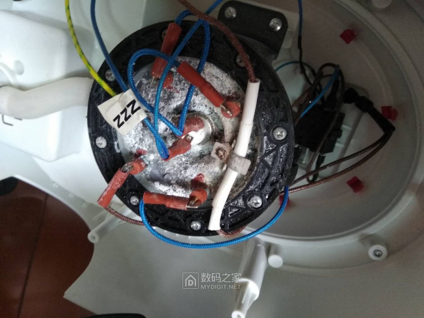

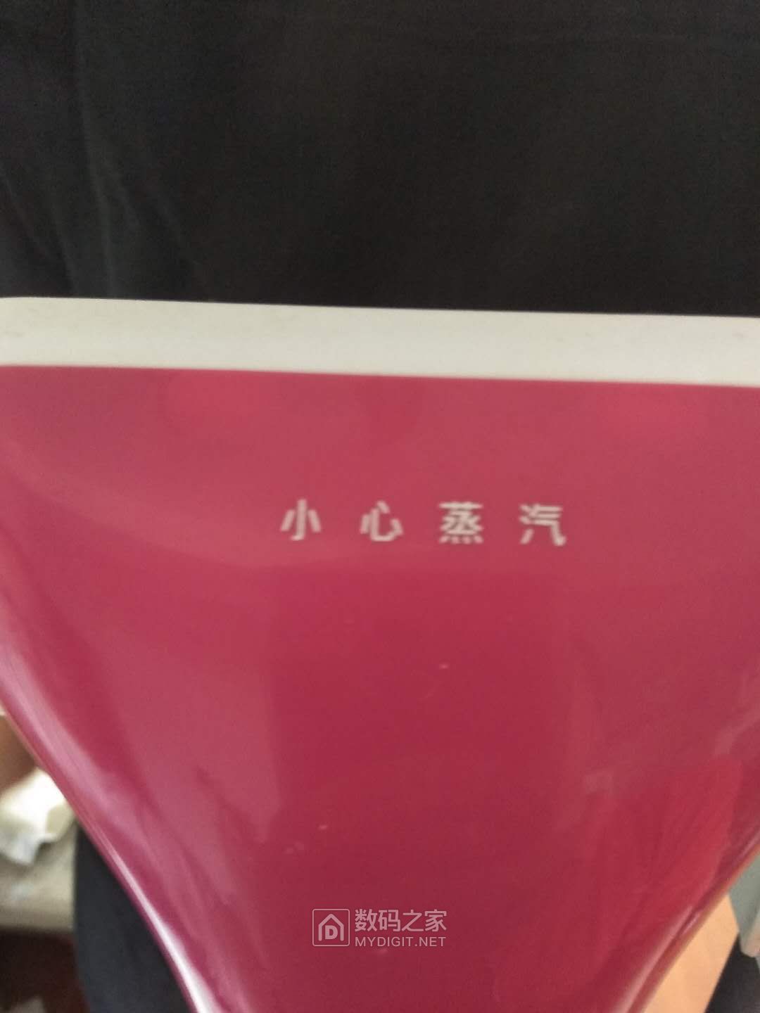

节前到亲戚家玩,他们的一个挂烫机准备丢了,我看看还是很新的,说我拿回来研究研究,拿回来,lp还说你有弄个没有用的东西占地方,看来只有修好了才对得起lp啊,,,假期中拆开来看看,外观还是不错的,

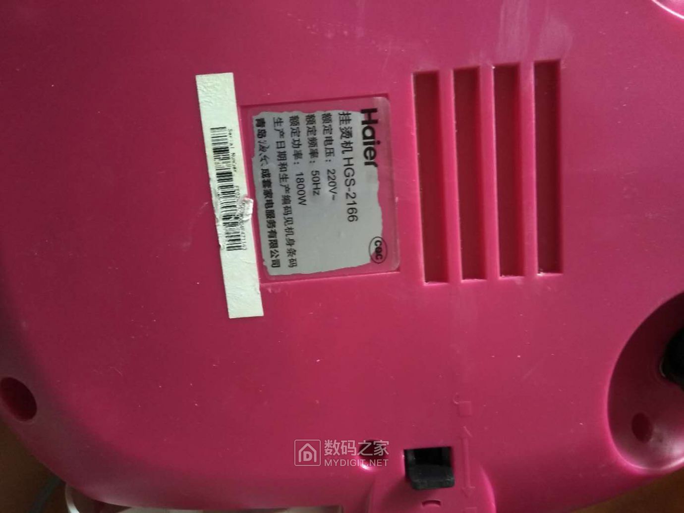

海尔挂烫机hcg2166
功率1800w,京东上查了一下,2163的要250左右,拆开来看看

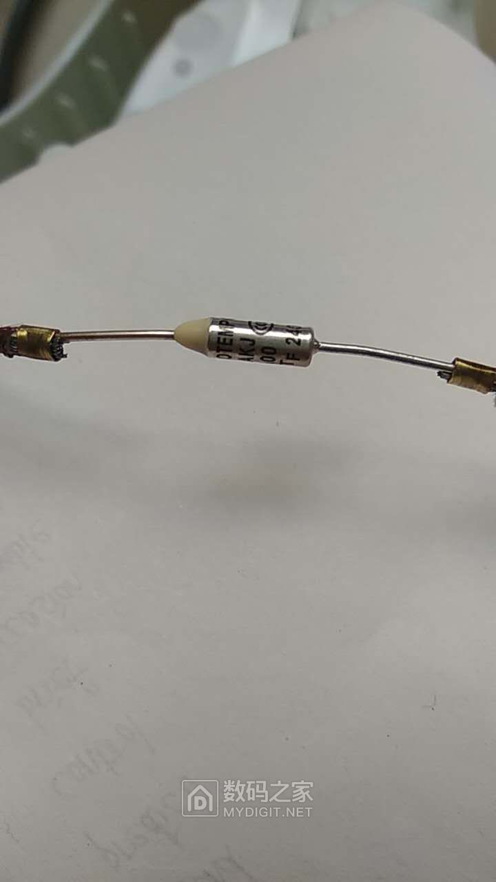

开关什么的都好的,唯一从插头到开关一路断了,估计白色的绝缘套那里有问题,拧旁边的螺丝,锈的厉害,拧不动,就翘旁边的压垫片,
这应该是保险丝,量了一下,不通,网上查了一下,温度保险丝,240度,这牌子是microtemp,艾默生,手头没有这样的保险丝,过两天去电子市场看看买一个,tb上买1-2个要运费,不合算,今天上午去市场买了一个,2.5一个,唉,老板交代不能用电烙铁焊锡,回来还是用原来的铁片夹住,复原,通电,ok

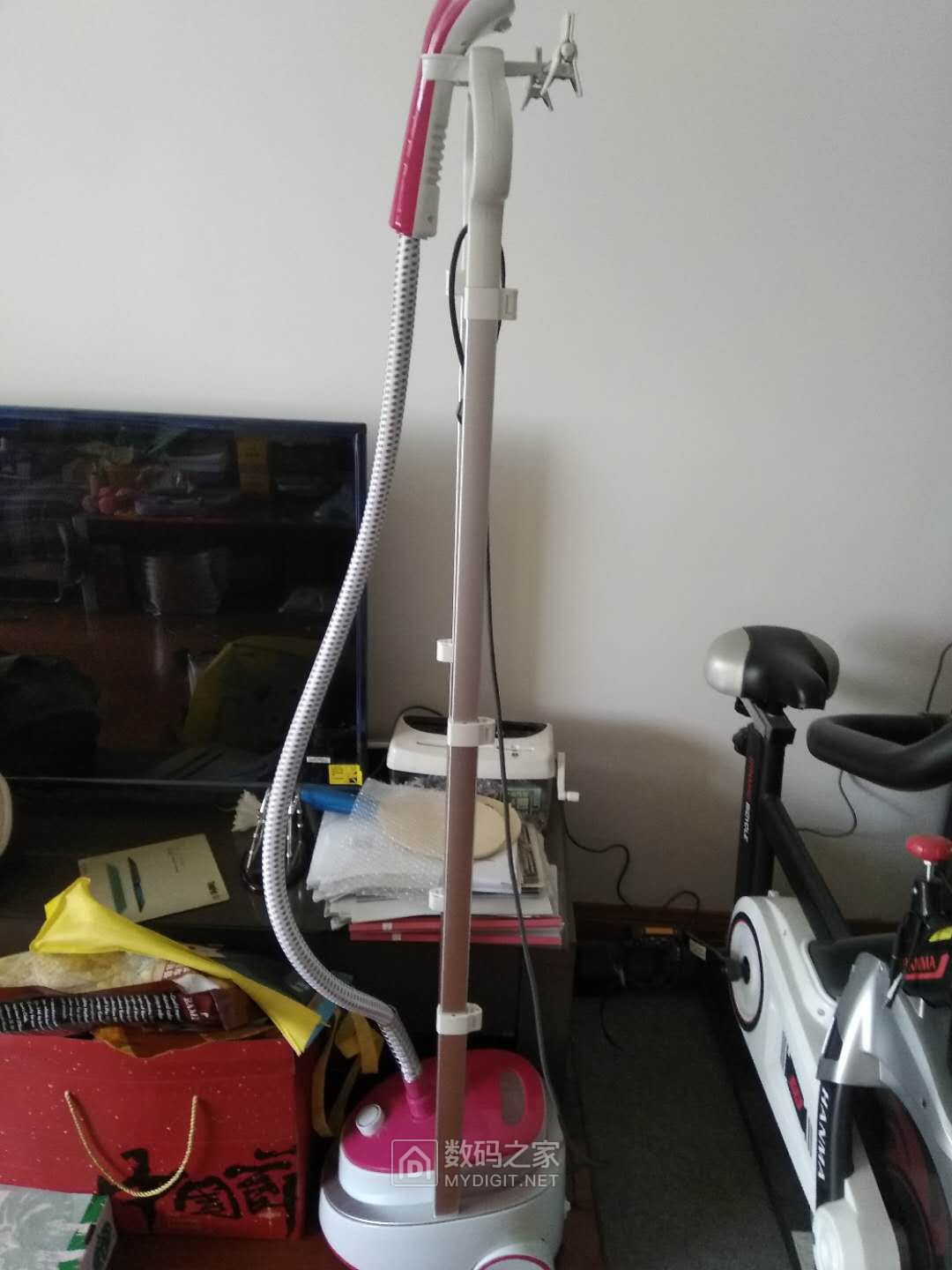

试试,效果可以
可以用了,不占地方!

 楼主| 发表于 2020-10-9 08:57:43 | 显示全部楼层
卫星123 发表于 2020-10-9 06:56
保险用湿毛巾包一下就能焊了,因为保险接点也是锡焊的,怕热
有经验的高人:praise:

发表于 2020-10-9 06:56:30 | 显示全部楼层

发表于 2020-10-8 18:58:50 | 显示全部楼层
估计是因为水质不佳引起的。加冷开水或者蒸馏水即可。
发表于 2020-10-8 18:48:42 | 显示全部楼层
看上去用纯净水好点,卖保险的商家好在懂一些,以免买到后焊接不能用,只能压接。

发表于 2020-10-8 17:11:37 | 显示全部楼层
卖热保险的老板不错,还交待不让用铬铁焊!一焊就白买了!
发表于 2020-10-8 16:28:56 | 显示全部楼层
屠夫 发表于 2020-10-8 16:18
早年修电饭煲买过十多个这种温度保险丝,用了几次都是焊锡焊的,原来不能焊啊这下知道了 ...
长期接触高温,焊锡会氧化,容易接触不良
