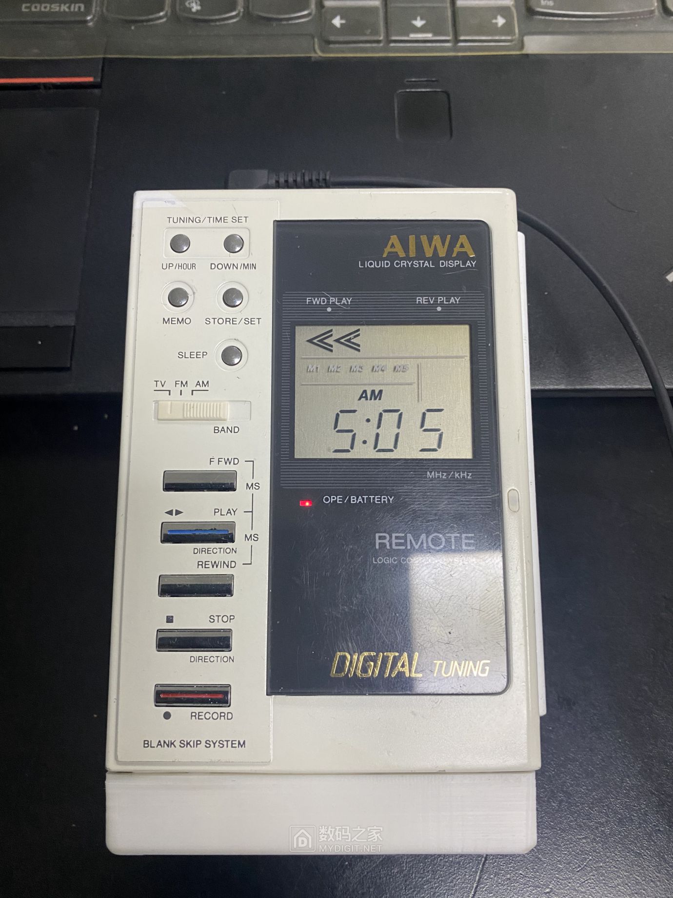

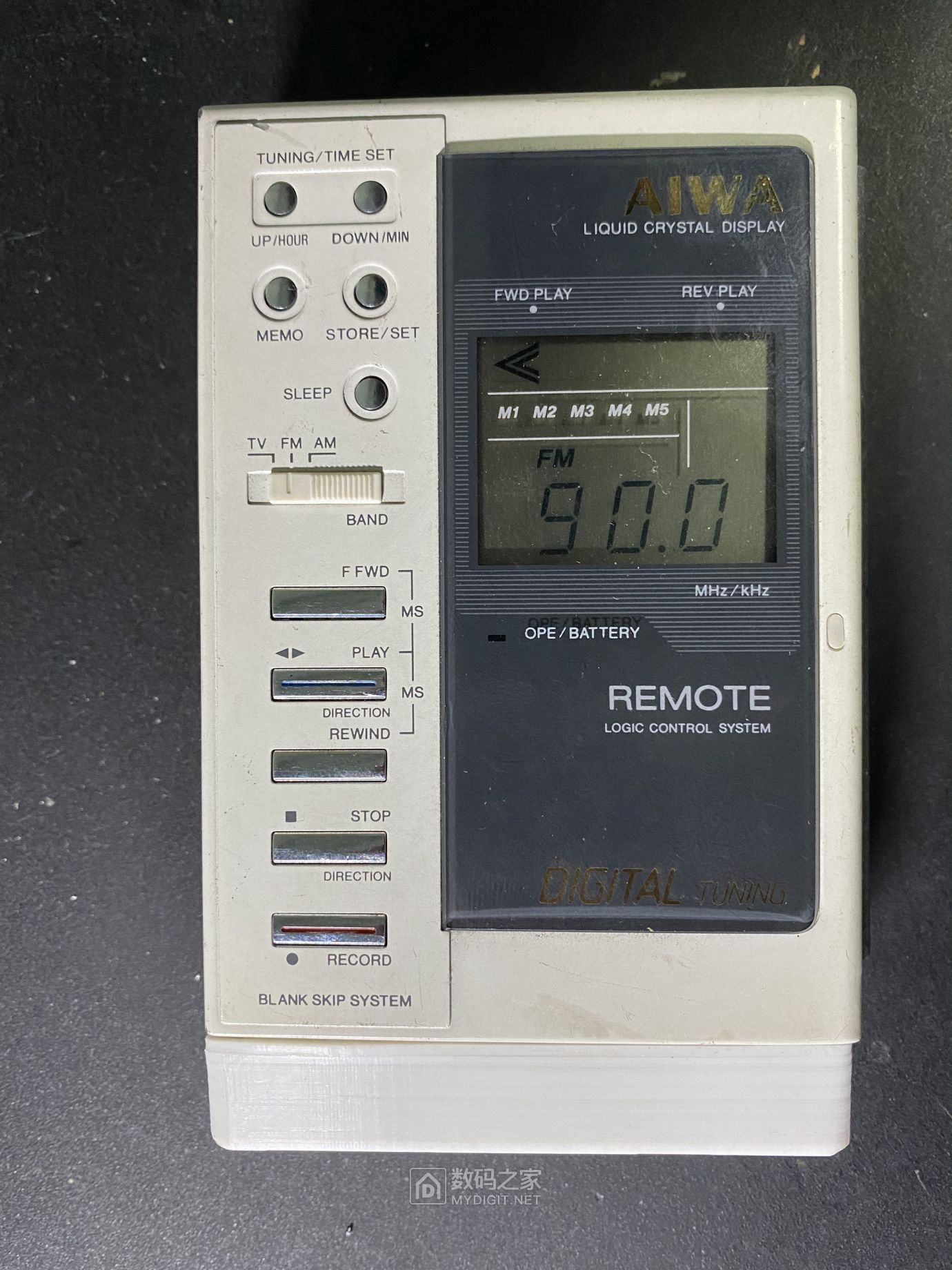

前几天打理了一台PX10、PL10,对爱华的这种机芯的构造和原理基本有所了解,又收了一台JX10(JX101),打理一下,这样这种机芯的机器基本就凑齐了。
1988年出品的JX10是收录放机种,带自动选取、空白跳跃等后期机子的功能,但没有DSL低音提升功能。
机器正面,全逻辑机芯和数字广播

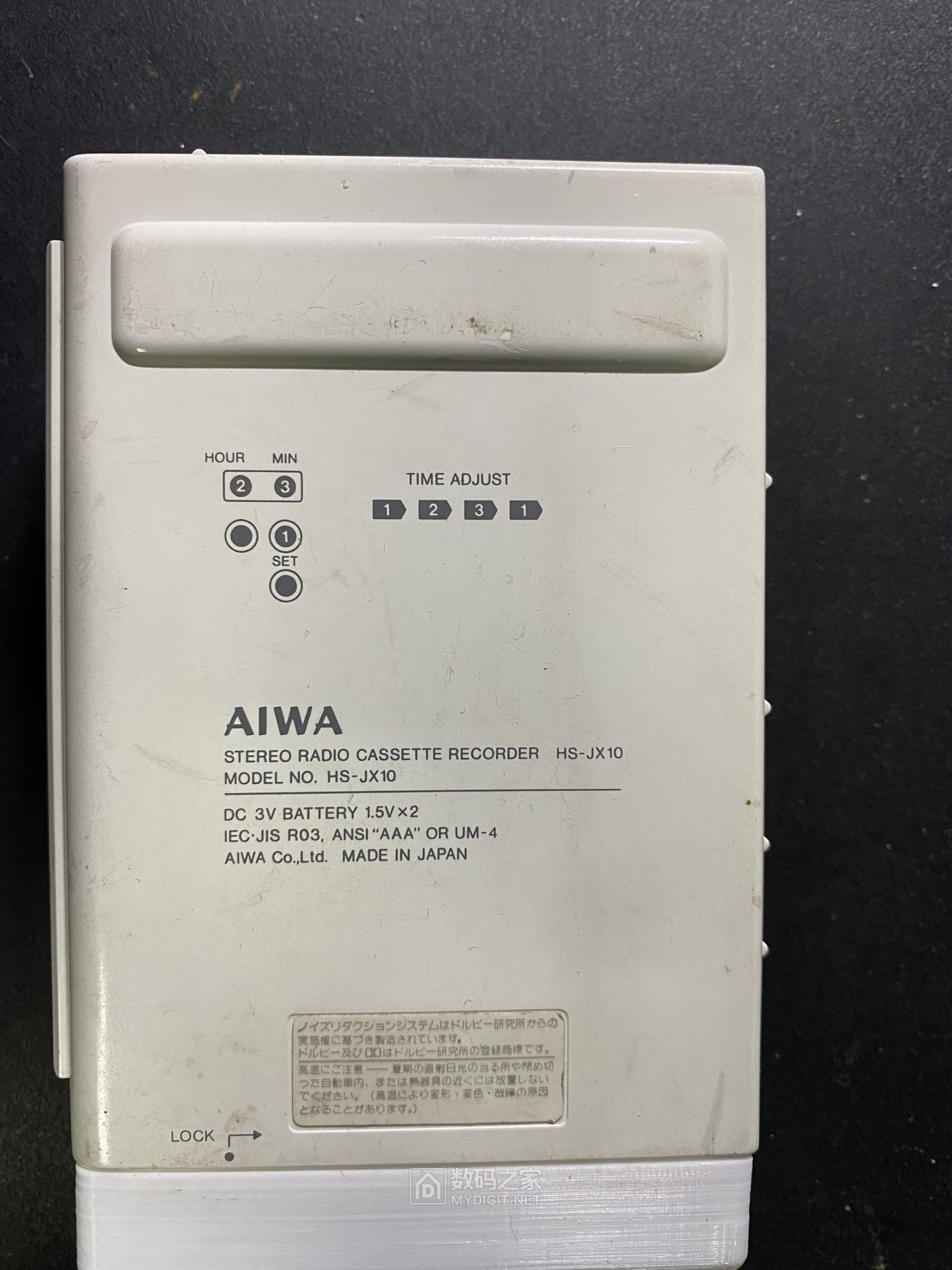

背面,日版是JX10,FM只到90,还没研究出来怎么改频。刚收来机子看着挺脏,等下要彻底清洗。
顶部功能开关

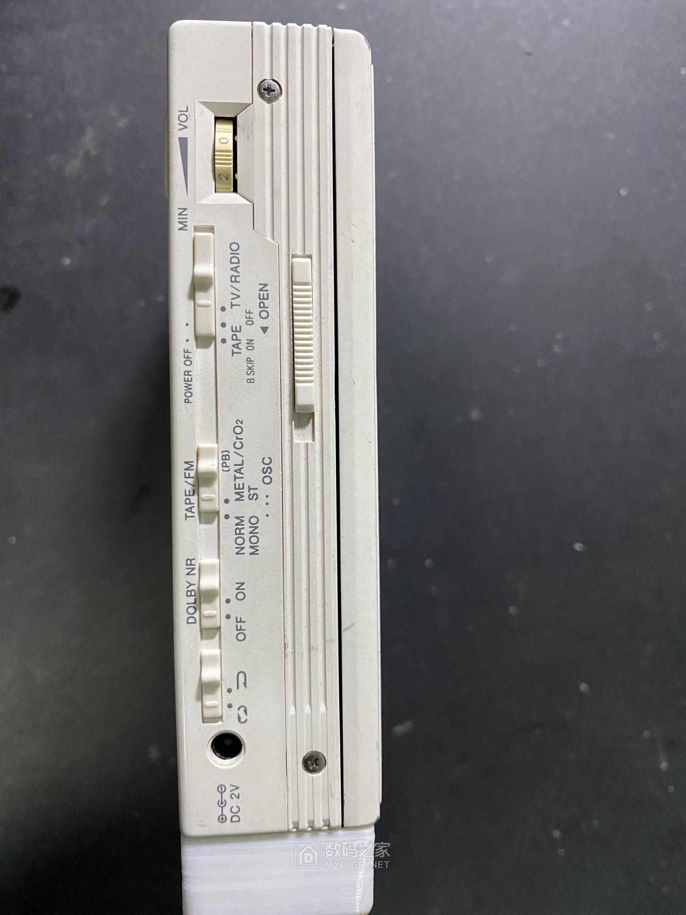

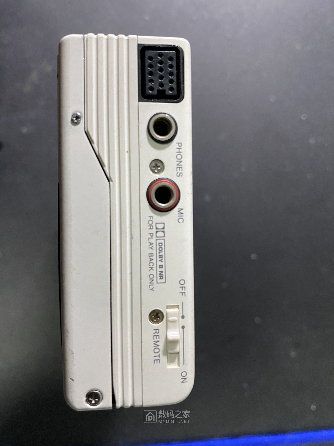

侧面。有个不同于其他机器的线控插口

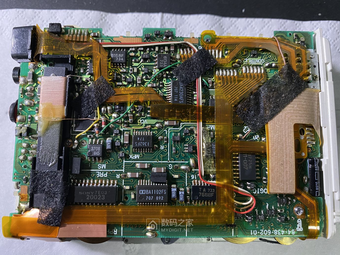

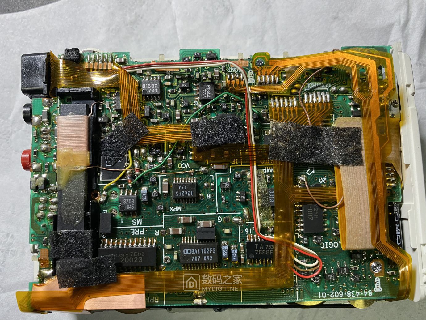

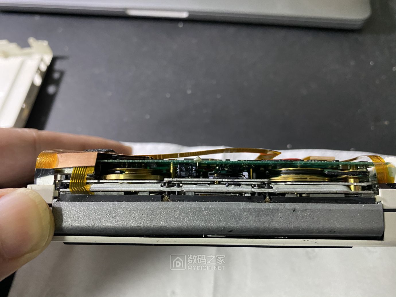

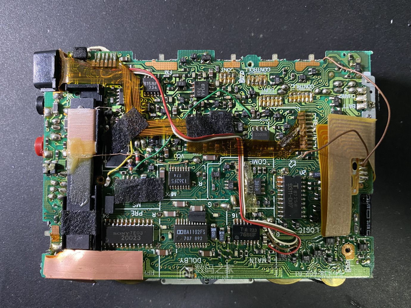

开拆......机子没有被拆焊过,满屏的排线和原装飞线,令人发指
先把除了遥控端子的排线都焊掉,这样才能彻底打理,解焊的时候松香都跑出来了,看着焊点脏兮兮的,最后用酒精再擦。

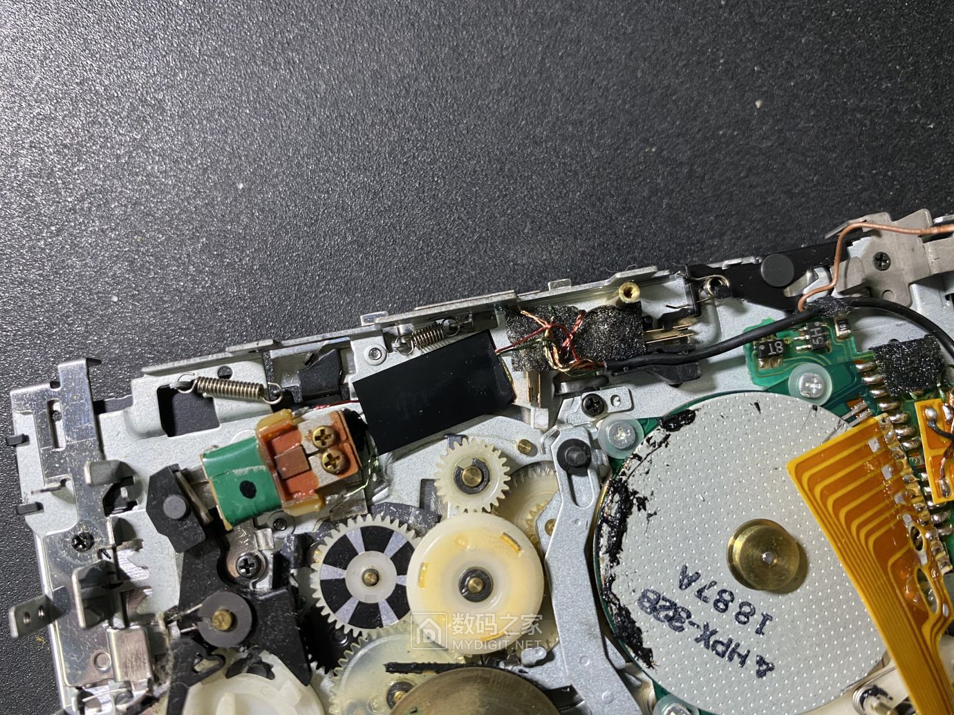

很明显皮带成泥了
带仓

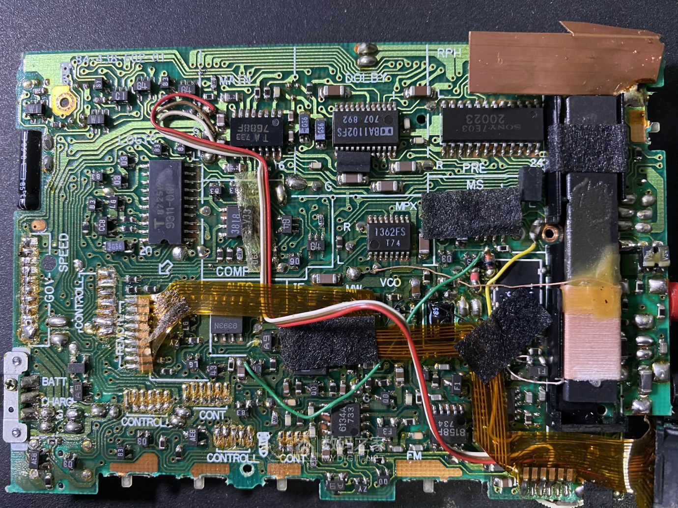

电路板背面

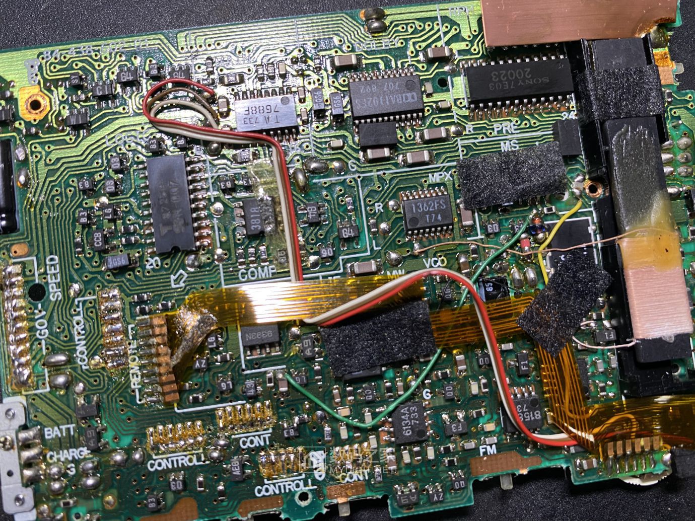

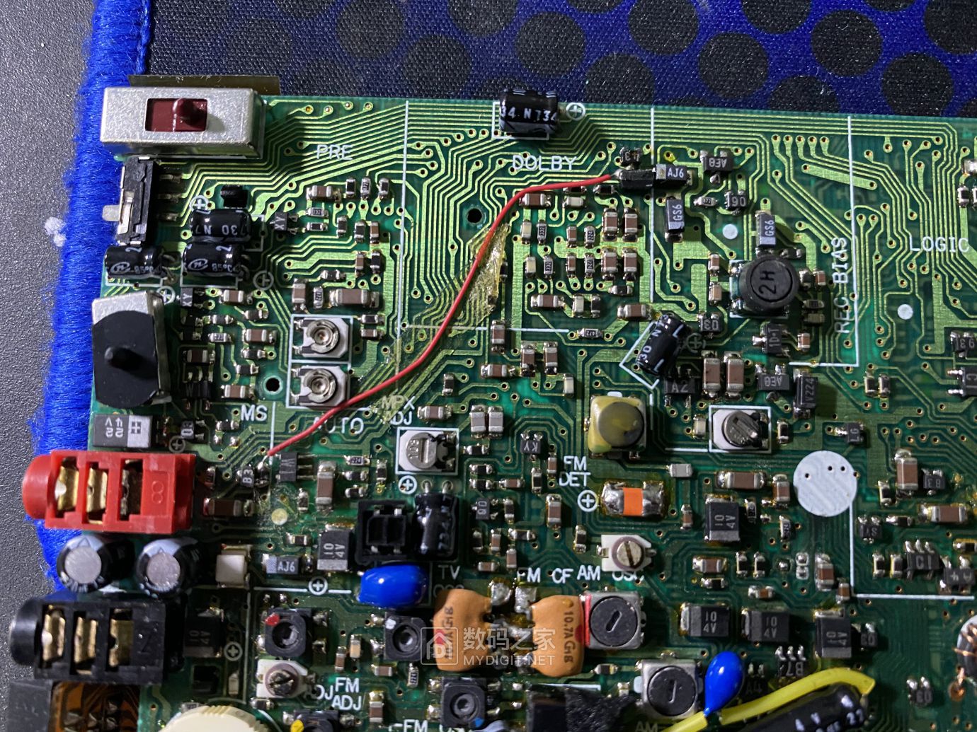

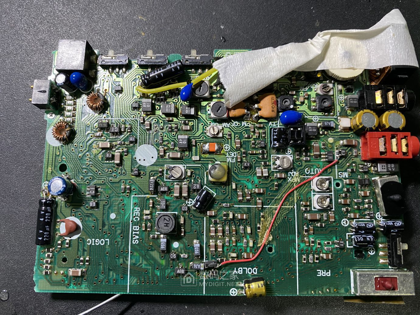

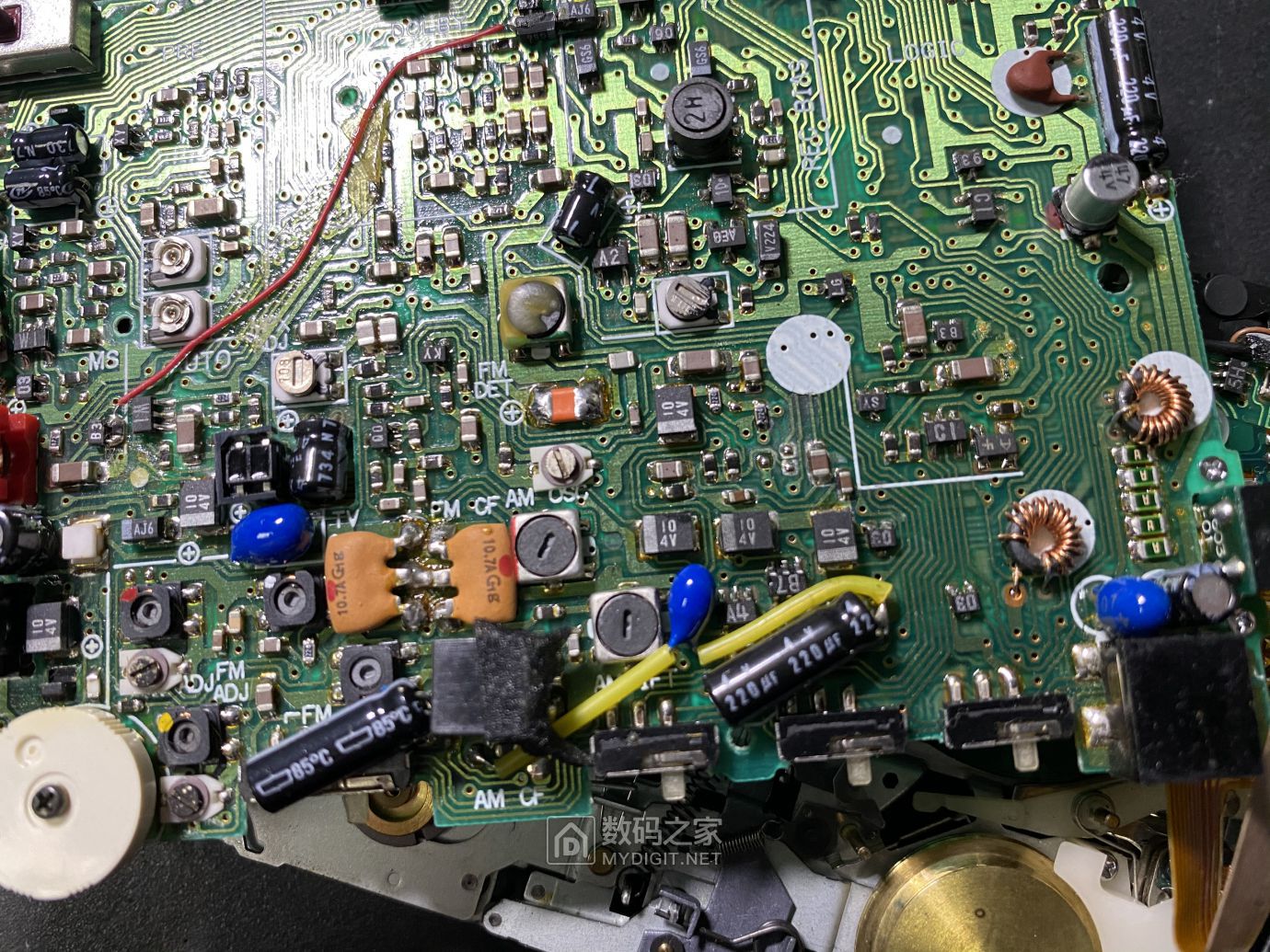

电路板正面,用的是SONY的磁头放大芯片和TA7688耳放芯片,这个SONY磁头放大器很少见。还有收音芯片和逻辑控制芯片,电机的驱动芯片没在主板上,在电机旁边。其他还有不少小芯片,估计是以前集成度不高,用来控制自动选取和空白跳跃的,这几个小芯片在PX10上也见到了。

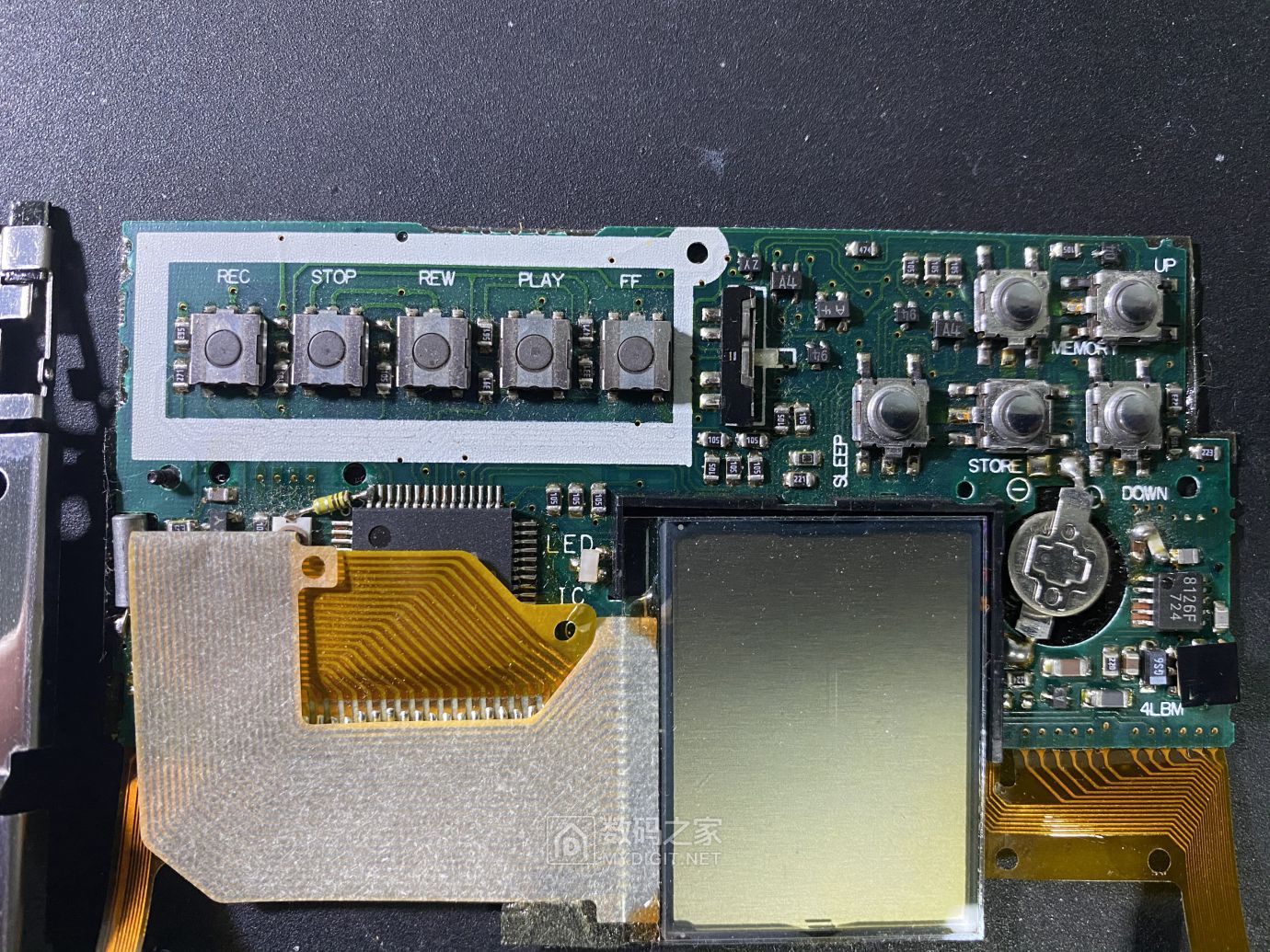

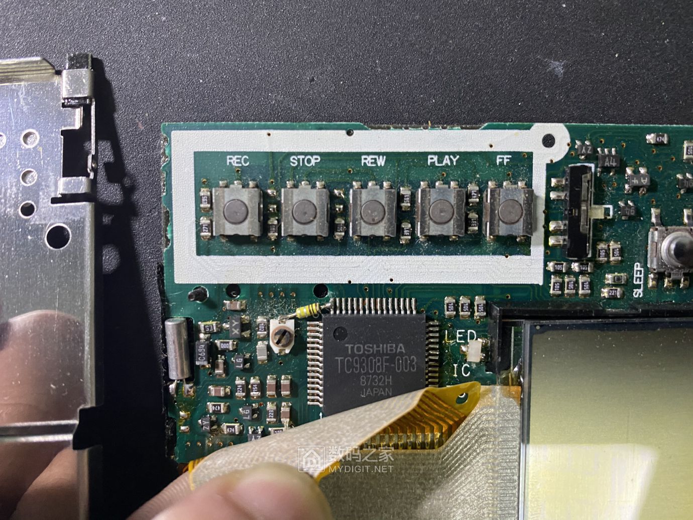

前面板,主要是按键电路和液晶电路
东芝的液晶控制芯片,显示是87年制造的

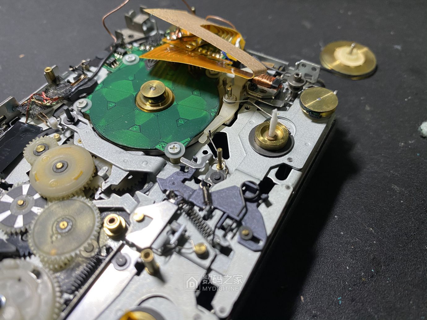

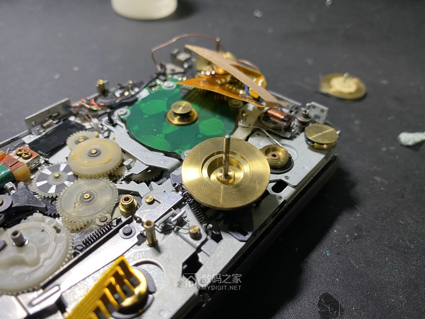

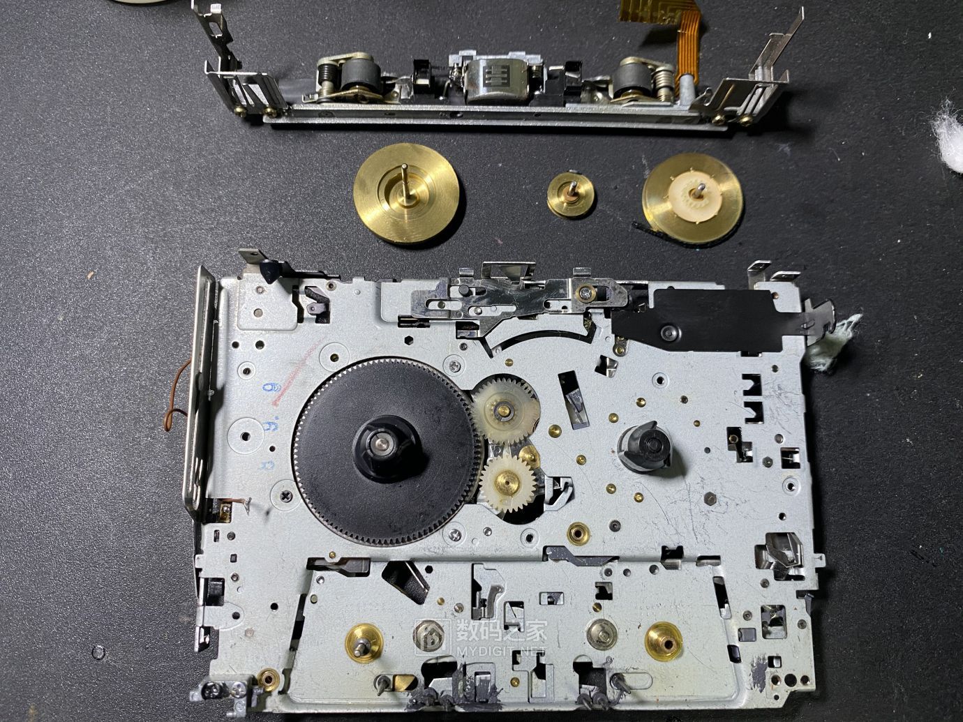

开始清理机芯
原装线。。。。。。。
清理电机,好像有点起皮,不过不影响。给电机轴加点油。

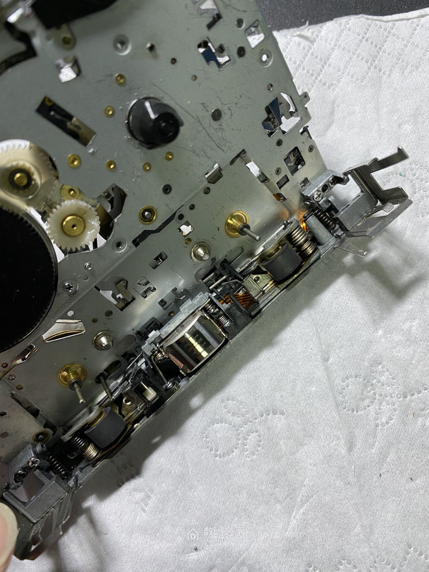

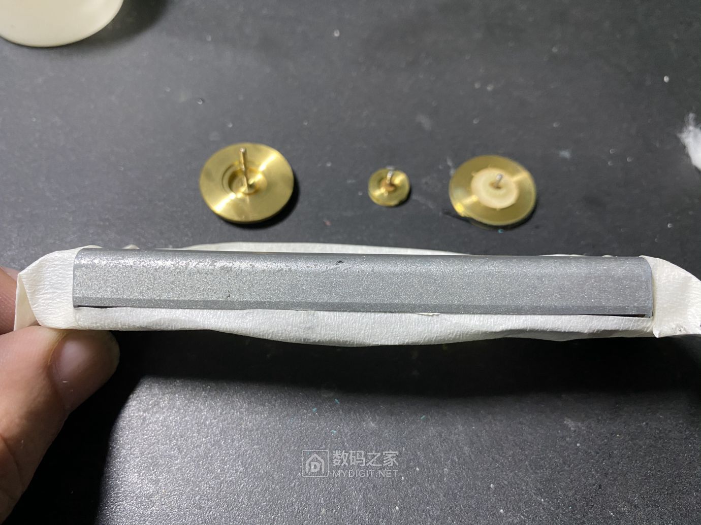

把支架重新喷漆,这次喷成白色的,跟机身一个颜色。
清理飞轮轴套
清理飞轮轴并在卡槽以下部位上一点点油。看到很多打理机器朋友都是往轴套里滴油,这样的话安装飞轮的时候会把油沾到压带轮或磁带上,除非安装好再仔细清理,不然润滑油沾到压带轮和磁带上会造成颤音和磁带报废。

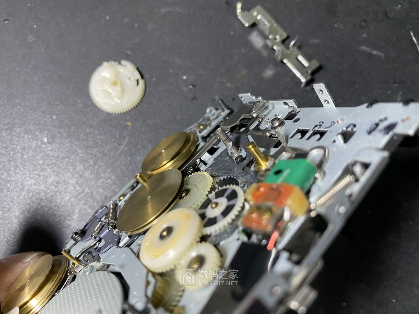

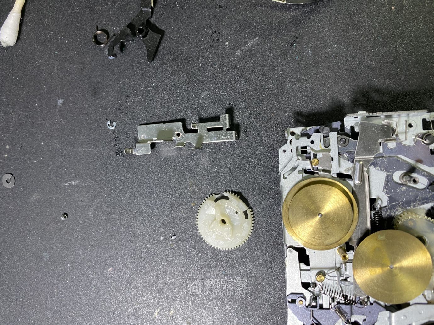

清理完毕后装好皮带,手动测试机芯时发现状态齿轮无法自动定位,导致磁头无法加载和卸载。原来时几十年没运行,齿轮和轴已经抱死了,拆掉。
清理齿轮轴并加润滑脂
安装上去,注意齿轮的初始状态
测量一下电容,把没有容量和容量异常的电容都换了,正常的就没换了。
来欣赏一下原装飞线

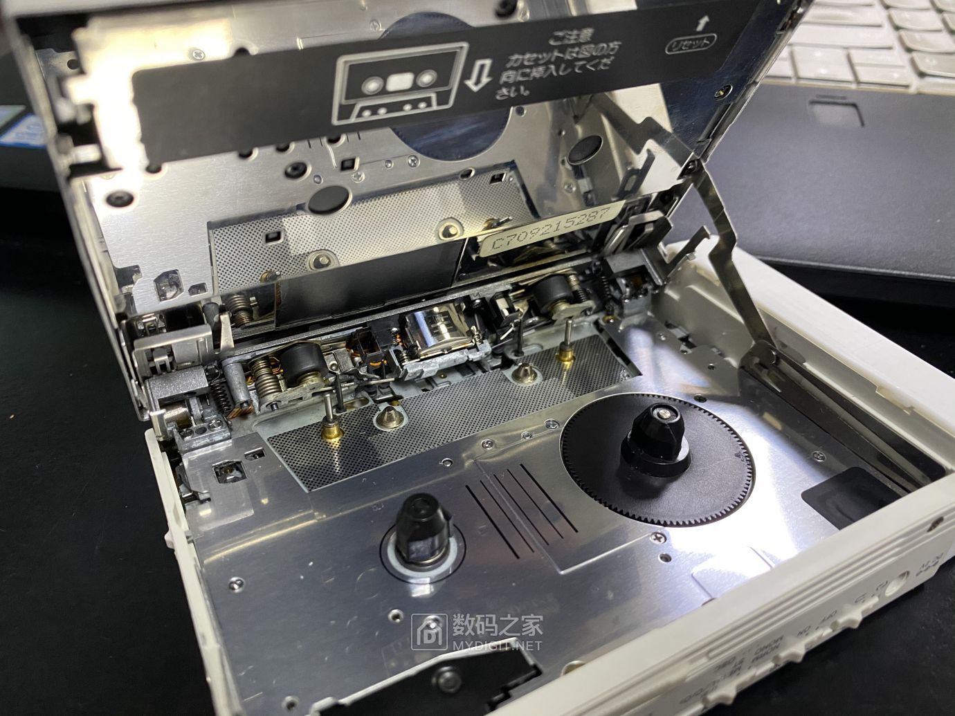

开始组装,安装磁头组件
排线焊回
装好后的带仓。

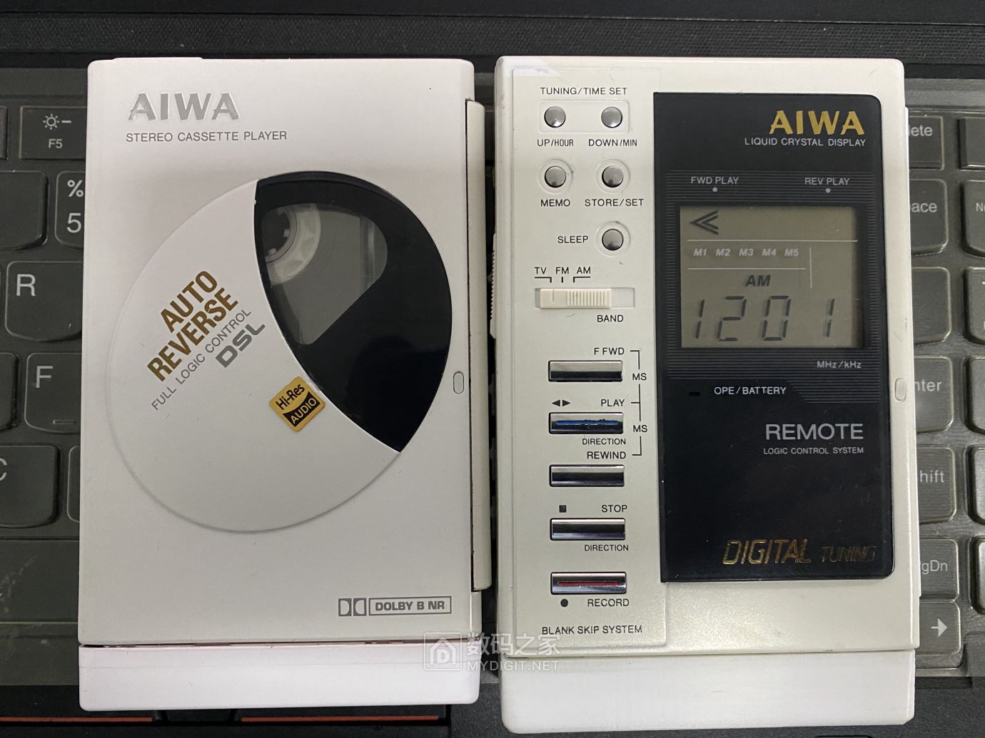

调整带速和磁头方位角后播放正常
和PL10合个影,白色的还怪好看的PX10打理:

发表于 2024-4-30 14:39:53 | 显示全部楼层
给人一种很乱的感觉,飞线满天飞。

发表于 2021-1-27 20:28:47 | 显示全部楼层
既然拆了 最好把电解电容都换了 爱华电容最容易漏屎 前几天给朋友打理一台j202所有电容都漏了 一塌糊涂 主板过孔还有断线

就是连接线控的,遥控机子操作的
发表于 2020-10-31 10:04:38 来自手机浏览器 | 显示全部楼层
这个机漂亮。
发表于 2020-10-31 10:01:18 | 显示全部楼层
那时候逐渐的有贴片元件了,不过可能还是手动印刷锡膏焊接的,我看PCB应该还是双面的,比较好奇的是侧面黑色线控插口是连什么的?
发表于 2020-10-30 23:16:31 来自手机浏览器 | 显示全部楼层
双面板啊,挺难为设计制造的,那时候件也大,线间距也做不了太小,这么多飞线,现在应该能优化掉大半。

 楼主| 发表于 2020-10-30 22:11:21 | 显示全部楼层
sz1988 发表于 2020-10-30 10:51
这排线也够多的,难为设计师了
没错,确实难为设计师和制造工人了:lol:
