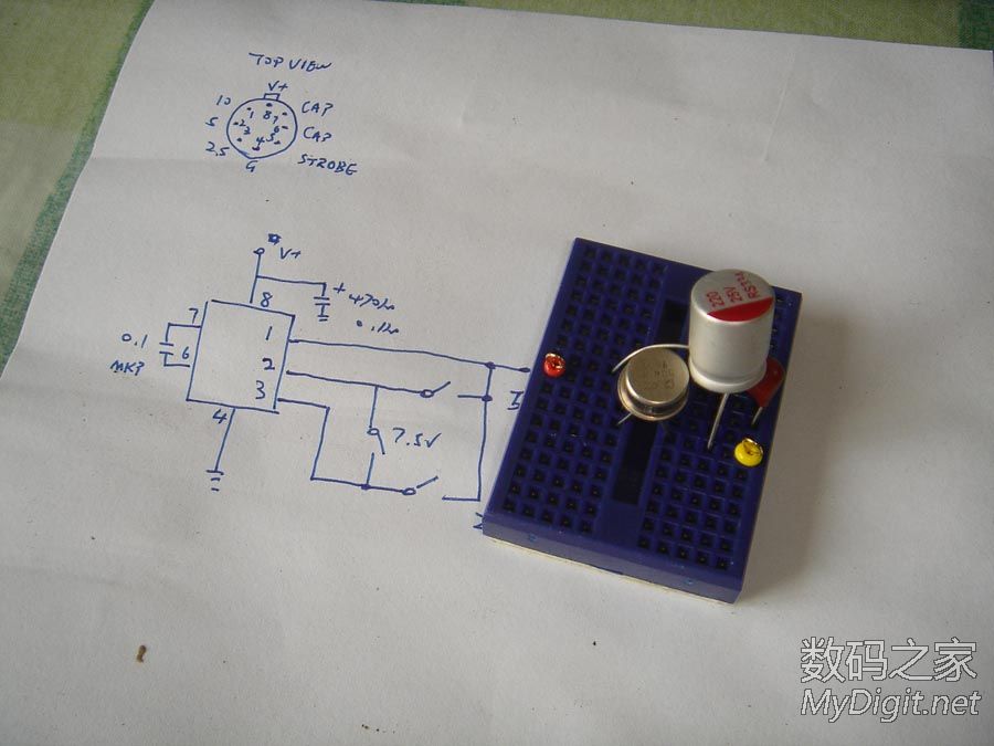

前两天修一个开关电源,量TL431,电压2.3V,心里想这也太简单了。结果忙了半天,发现抽屉其他的TL431,也是2.3V……
于是抽空搭了一个AD584电压基准,把手里的表都检查一下看看。
AD584比较简单,不用外围元件就能输出4个标准电压,精确度有多高不知道,反正业余用没问题。我用一节锂电供电,升压到16V给AD584用。
先看看这个破表的2.5V电压究竟是多少:
尼玛,这误差有多大我都不会算了。
再看看5、7.5、10V电压分别是多少:
惨不忍睹吧?优惠购买的表,十几块钱,不少人都买了,看到别人说用不了多久就坏了,我还庆幸自己手气好,只烧过保险。
再看看其他表:
黄色的,东明电子买的,25块钱,20多年了没坏过,5V显示4.98。
优利德,没花钱,5V显示5.03V:
安博口袋表,福禄克家的,没花钱,5V显示4.97V:
最后一块机械表,我小学时候买的,第一块万用表,好像是60多块钱,感觉比那些数字表更准:
把那破表拆开来看看:
电池是我改的锂电升压。
电路板很简单,3个可调电阻,第一个就是调电压基准的:
调5V到5.00,检查一下其他电压,分别是2.50、7.50、10.01,看来这表还能用,线性误差还行。

584的4/8脚接不低于12v不超过40v的电,4/1脚输出。不短接得10V;短接2/3脚得7.5V,短接1/2脚得5V,短接1/3脚得2.5V,如手册所示

ar_zxy 发表于 2021-1-18 20:30
是需要外接一个电容的,坛里有图:
谢谢手绘电路图
 楼主| 发表于 2021-1-18 20:30:47 | 显示全部楼层
阿粗 发表于 2021-1-18 14:12
AD584不需要电路,直接就可以用?
是需要外接一个电容的,坛里有图:

自己用洞洞板DIY的土基准,没有高位表校准,不知道精度如何,用UT210E钳表测达到2.500V,5.000V,10.00V。就这么凑巧,5元的AD584基准不可能这么精确吧,或者钳表调校太准了,线型非常好?

我5元的AD584也买回来了,用电源鳄鱼夹简单连接,测管脚电压基本靠谱。准备0.25包邮4位拨码开关做电源开关和电压切换。
同时买了4个1.4元包邮AD586,这个初始精度和温漂都比584优秀,不需校准初始精度5V±2mv,温漂2ppm/℃,打算串联做一个5、10、15、20V四档电压基准。
手边还有正品431、432,全集成在一起,互相PK
