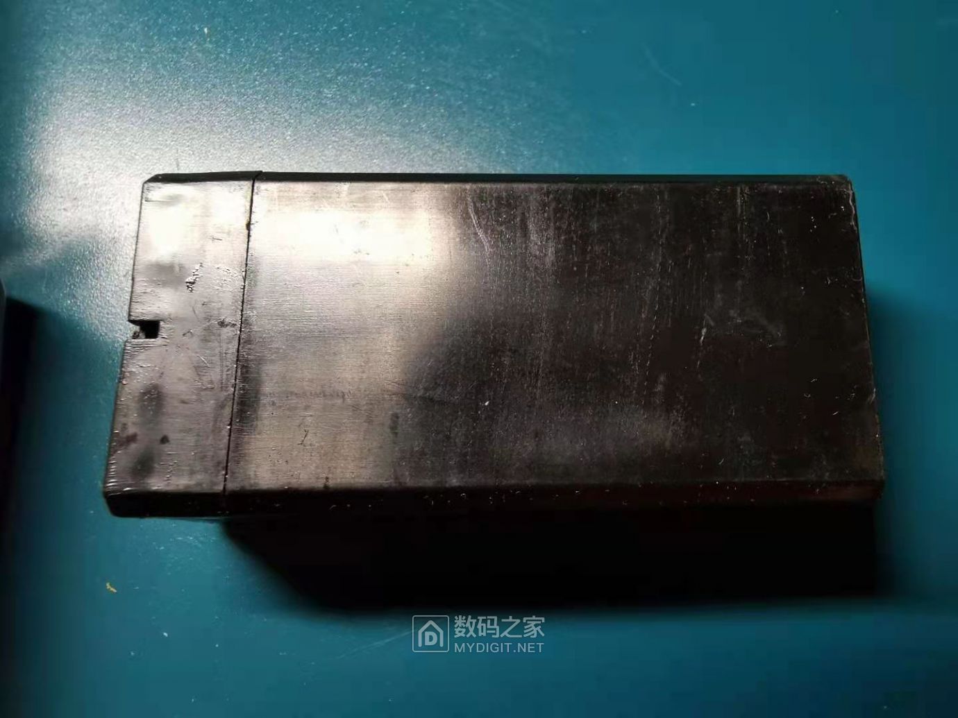

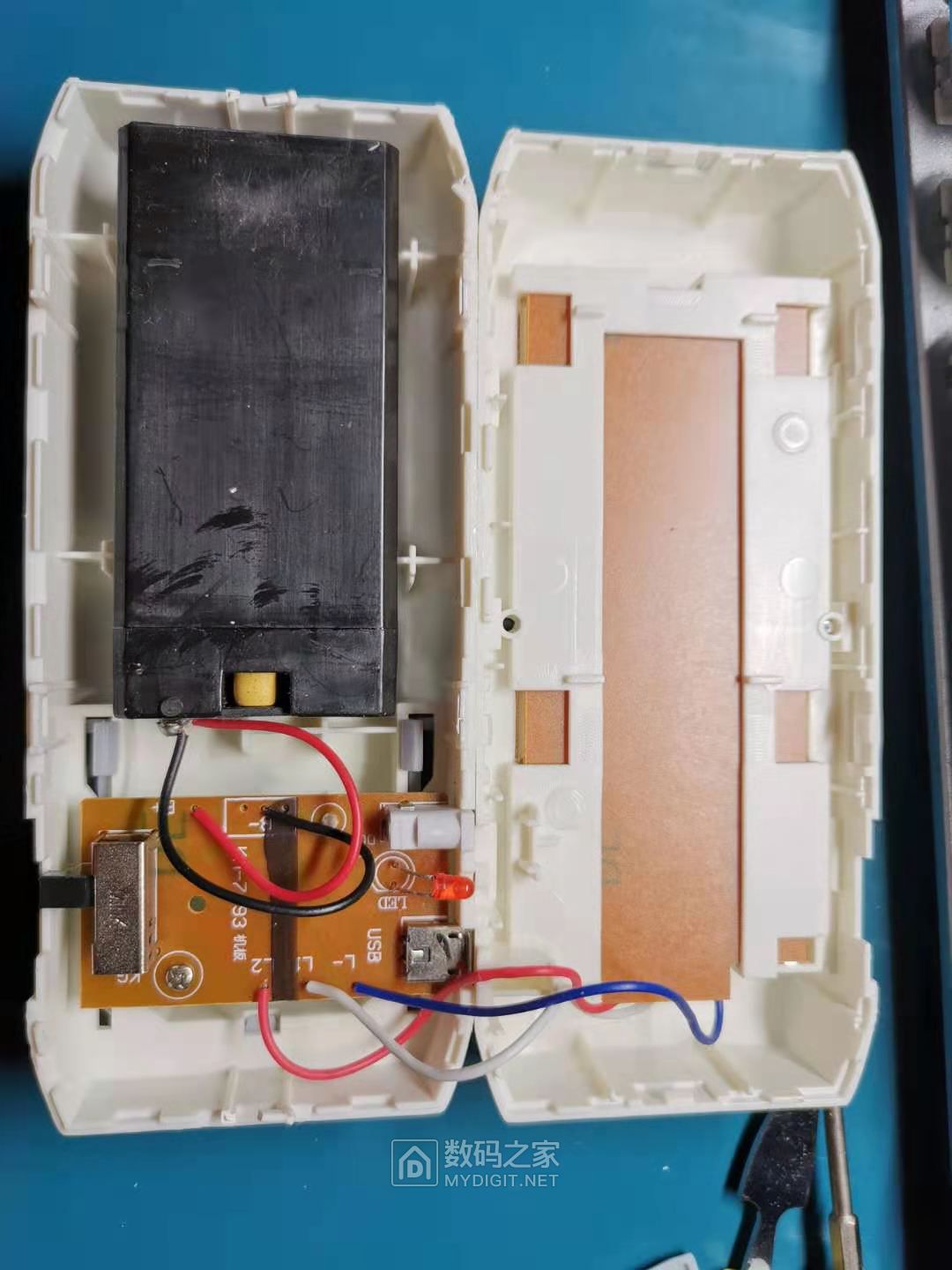

用了好久的康铭手提灯,越来越不亮了,忽然想起来老电池没动过,拆开换节18650吧

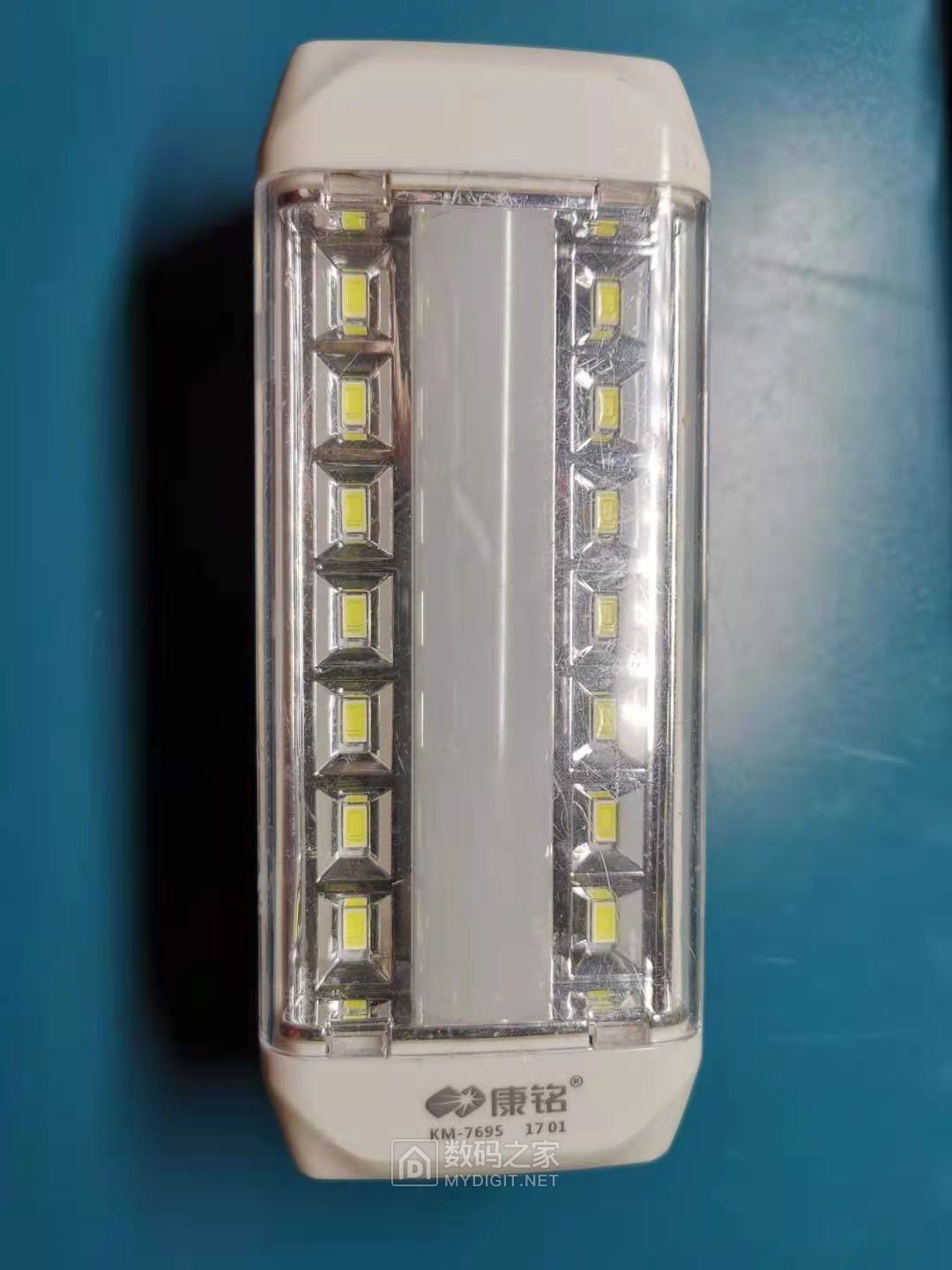

正面
正面

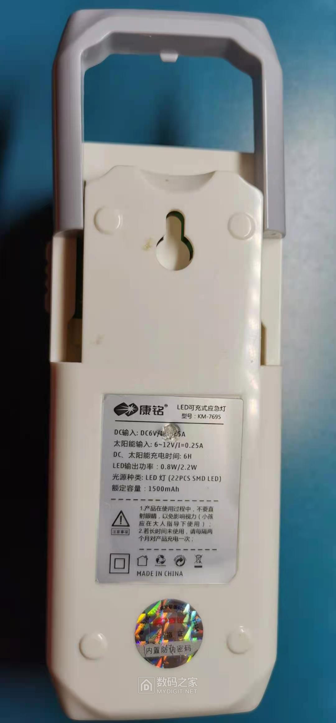

背面 有提手可以挂起来
背面 有提手可以挂起来

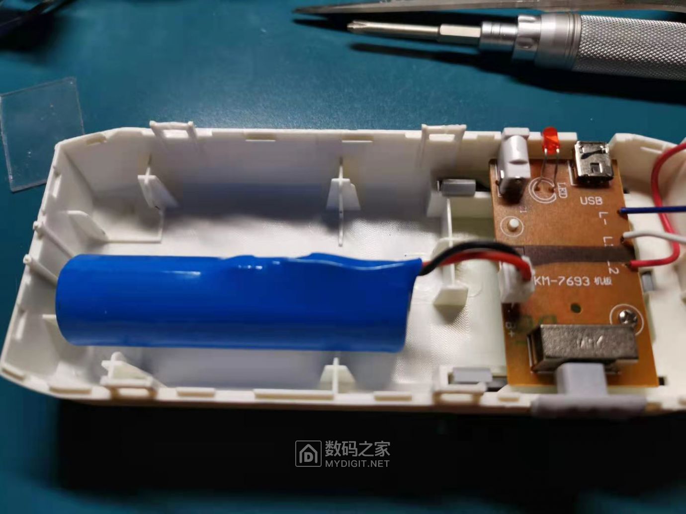

没有螺丝,直接撬开
没有螺丝,直接撬开

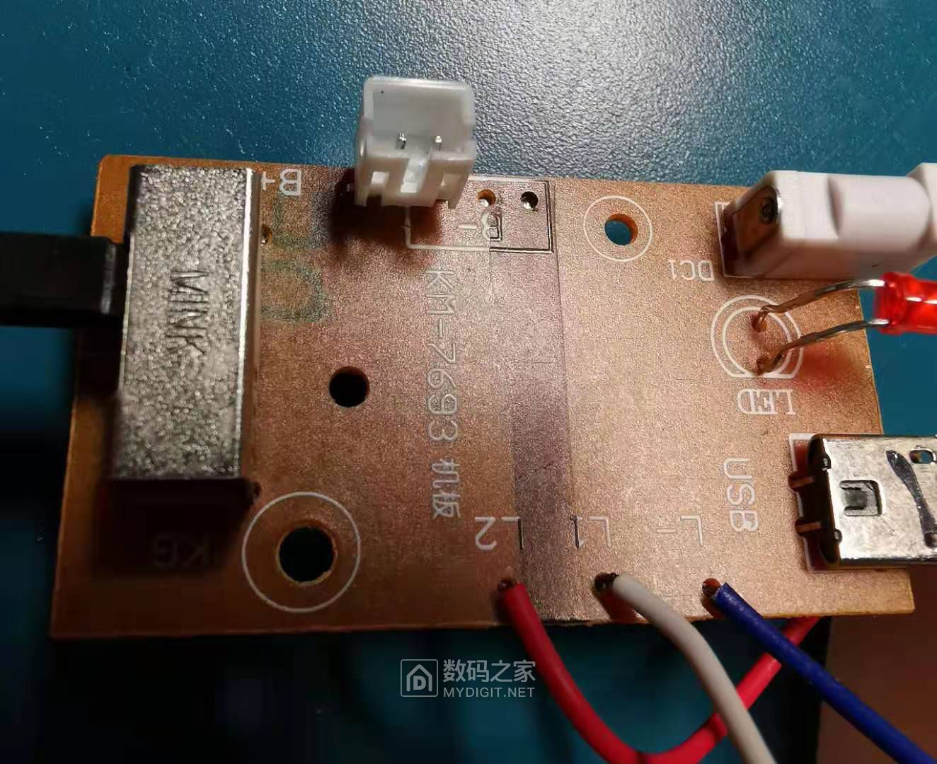

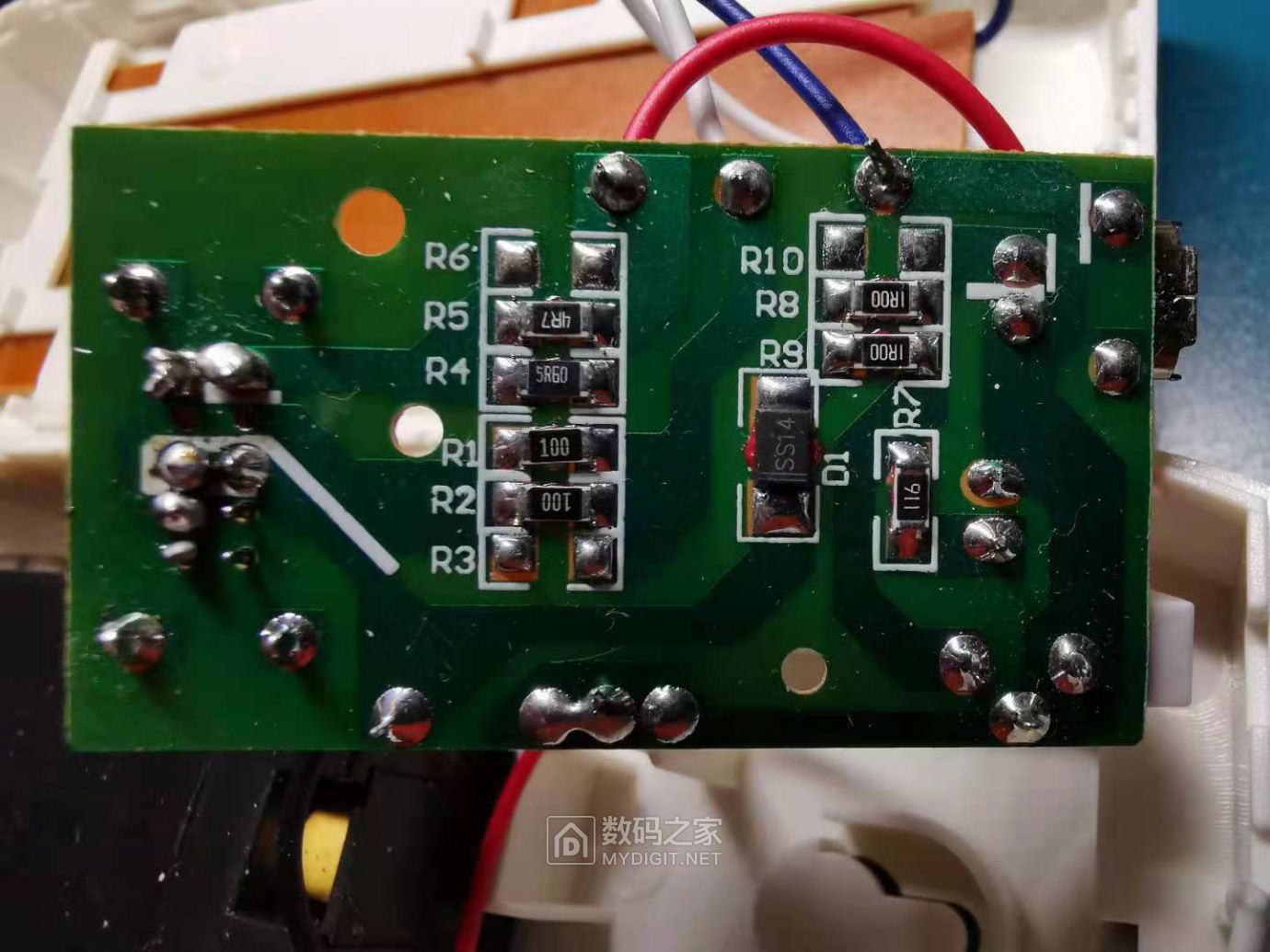

主板特写
主板特写

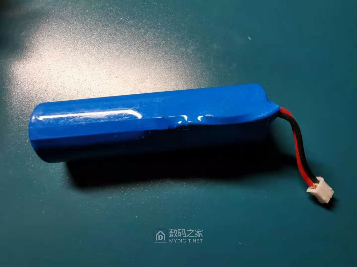

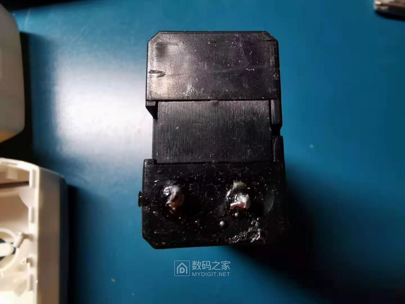

铅酸电池
铅酸电池
老古董
老古董
换一节18650
换一节18650

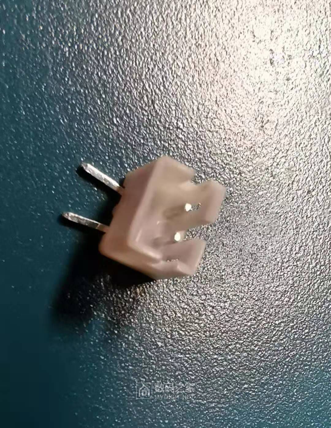

找了个对应的母座
找了个对应的母座
焊到主板上面
焊到主板上面
地方够大,下次换个两节的
地方够大,下次换个两节的

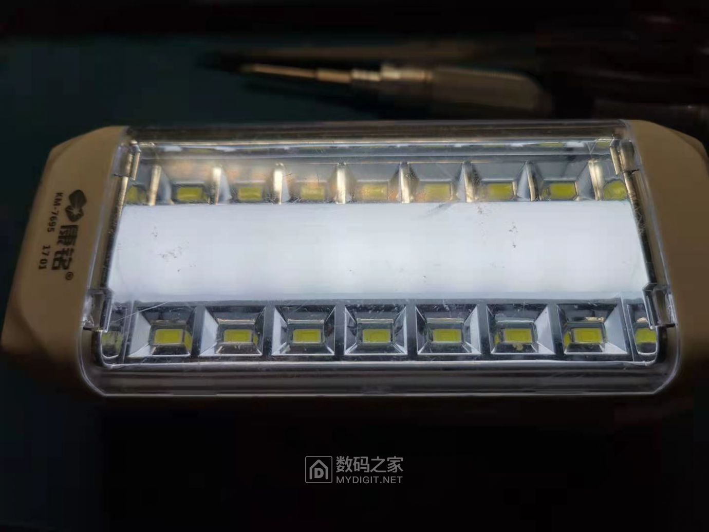

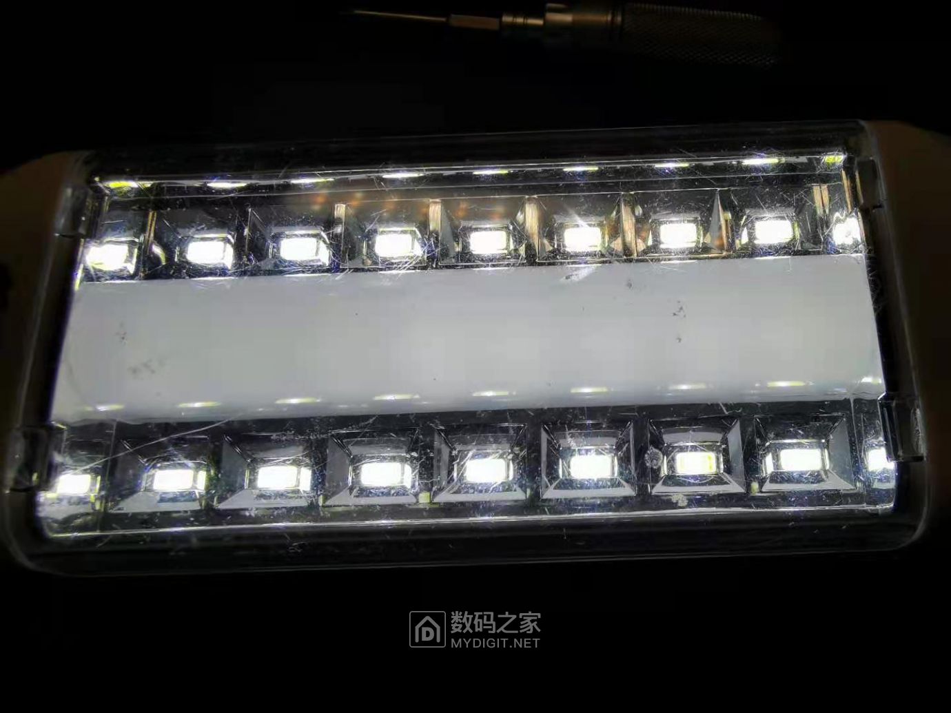

1档
1档
2档 满血复活
2档 满血复活

这个microUSB接口竟然需要6v的电压,厂家也没有配6v充电器,我买过这个一模一样的,用5v手机充电器充不满 ...
这种小铅酸电池,我看过的4V居多,比较少的有6V的。单节18650电池比较合适。

锂电池充满4.2,铅酸好像是4.8

这个microUSB接口竟然需要6v的电压,厂家也没有配6v充电器,我买过这个一模一样的,用5v手机充电器充不满铅酸电池,后来改了2个18650锂电池
发表于 2021-1-12 07:29:58 | 显示全部楼层
我也有一个一样的,里面的空间改2个18650电池正好,妥妥地!

换了锂电,愿意的话充电部分可以改一下,加个4056充电板。原来充电部分用的二极管降压电阻限流,靠保护板过充截至保护,有些造电池。
