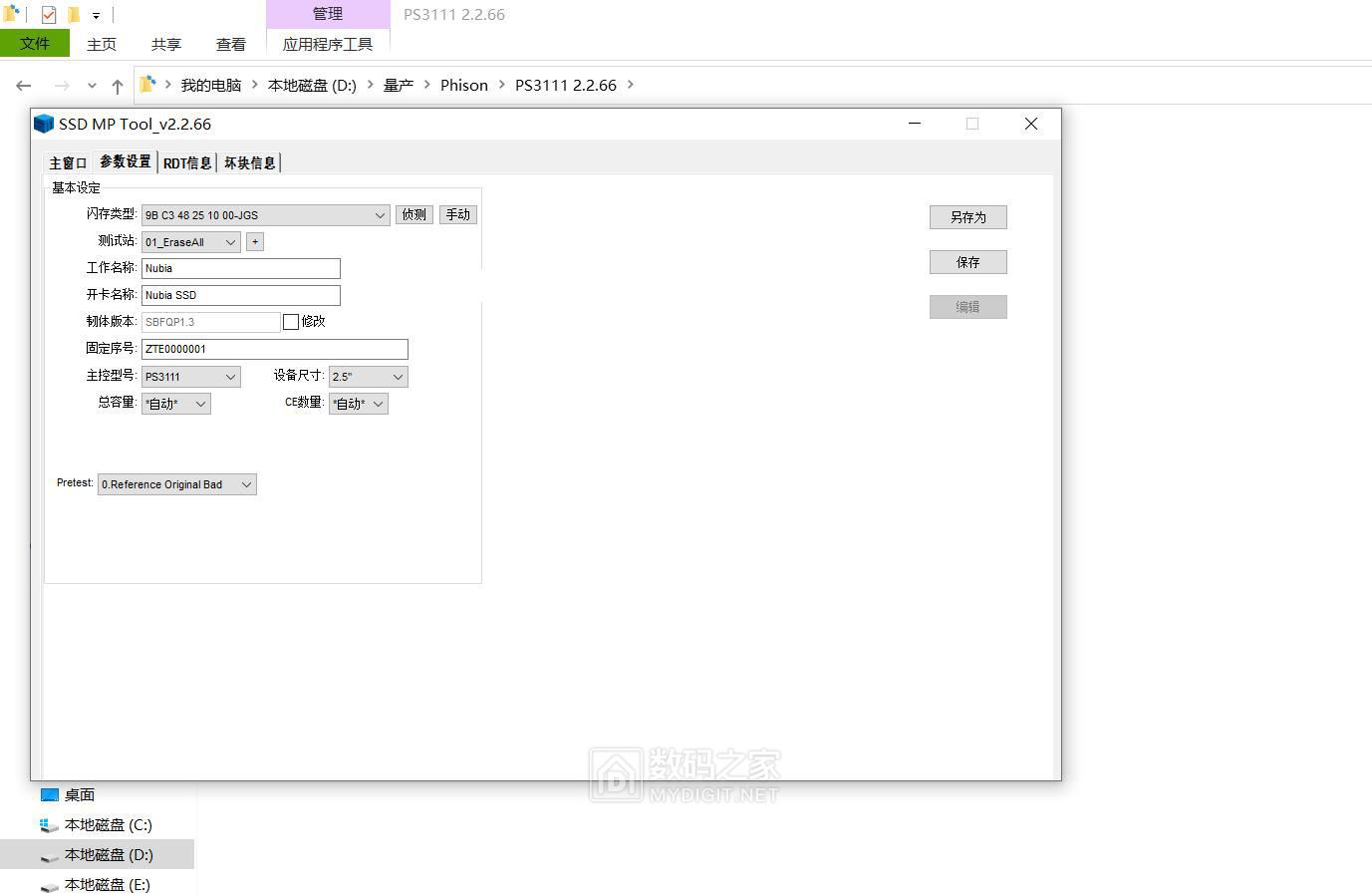

比较少见的长江芯片,坛友寄过来开卡
长江的64L 3D TLC,4CE 128GB BGA132 ONFI4.0,频率NV DDR3 TM9
上电直接认主控,写保护模式,先看一下ID
ID不缺,很好 再看下标记坏块
很好 没有新增 说明不是闪存问题,应该是长时间高温漏电触发写保护机制,原因最后说
简单设置一下 开始开卡
不出意外,PASS
习惯性跑个分,PS:温度假的 PS3111主控里面没有温度传感器,要看温度只能外置,
而点序AS2258内部集成温度传感器,所以别再说这俩是马甲
双通道主控,内置32MB DDR立大功,顺便看看缓外直写怎么样
缓外5-200来回跳,平均100MB/S
因为这公版版型的VCCF是3.3V接口直供,而长江的VCCF是2.5V,超压,导致闪存发热高温,容易抽风挂逼
最后就是别问软件,不能公开

发表于 2021-10-30 00:31:06 | 显示全部楼层
老哥你好,我有一块同样的盘,也是船上拆下来的,用的网上流出来的所谓70 MPTool,选的ONFI3.0 SBFMP1.4版固件,现在开卡成功了,能否请老哥详解一下我用的这个版本的固件和你图里用的那个固件有何差别啊,谢谢老哥

不知你这个2.2.66是否真实,
目前网上他所说的2.2.66泛滥的是某大佬拿2.2.32改名字的 ...
改名字的加入了固件和配置当然和2.66无异,不知道我的是真的假的。。。反正能用就是了。。。。。。
