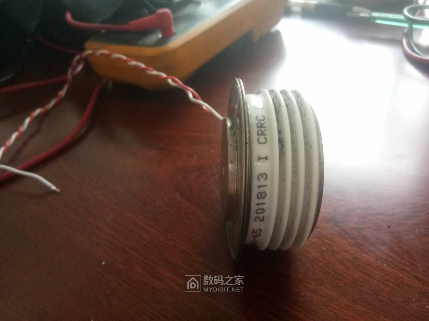

据厂家说该阀组核心元件8万多一个。

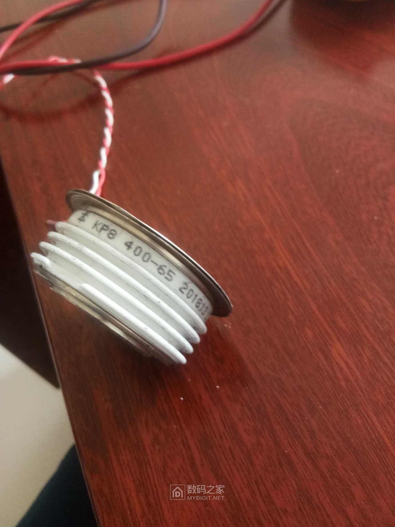

换个面看看
另一面

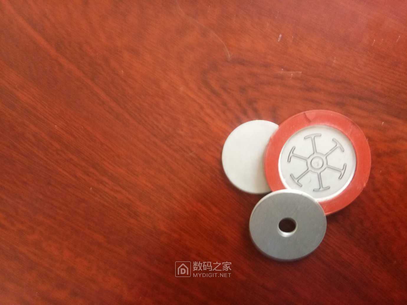

动用锤子拆解后取出芯子
核心的核心(远离触发极的那一面)大概是阳极
另一面中心是触发极通过弹性引线连接到瓷壳外面。外圈如果没错的话就是阴极了
简单测量数据
触发极正反都是16Ω左右。
就这吧
外面的砸开就扔了,没想起来拍照。
如果实在有想看的就再砸一个补上。

 楼主| 发表于 2021-5-10 14:35:40 来自手机浏览器 | 显示全部楼层
轻烟 发表于 2021-5-10 13:23
8万呀,看来软妹币真是不值钱了
不过中间那个像是硅片,尺寸真大,不知道平均电流能上多少A ...
设备线电流550――590A,可控硅的额定电流不知道。

毁灭者e5 发表于 2021-5-6 16:21
软启动晶闸管KP8 400-65 TB售价高达800元
他这个使用在35kV动态无功补偿环节的,正反并联24串联。
