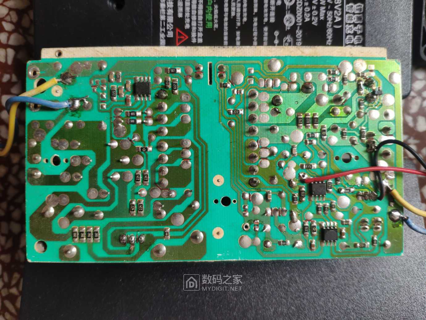

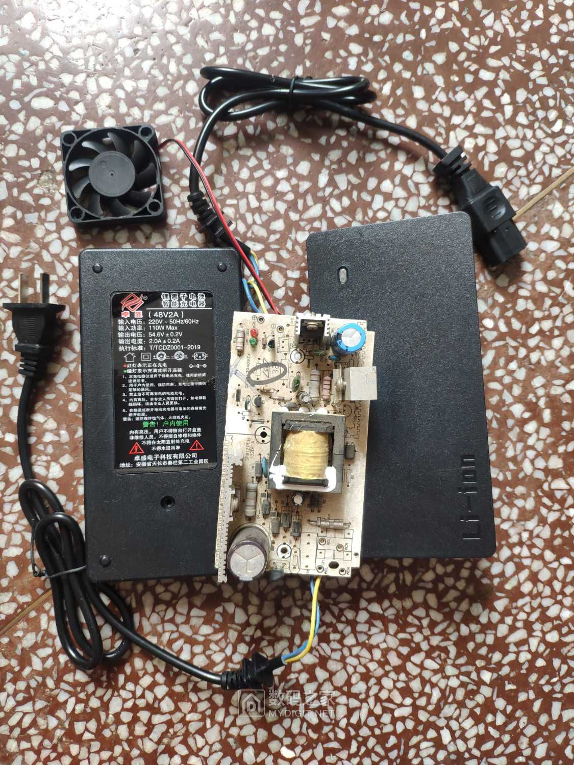

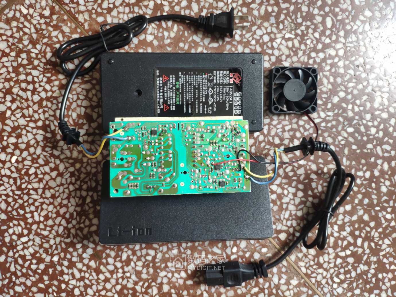

[电源] 深水宝的卓盛“48v2a锂电充电器”,承诺的假一赔十是假的
发表于 2021-7-15 22:43:37 来自手机浏览器 | 显示全部楼层 |阅读模式
某猫 销量排前的 一万多销量,卖假货居然不被下架关店
客服回答说他没权利。
某猫承诺的假一赔十就是虚假宣传。
工商,消委咋不找它麻烦

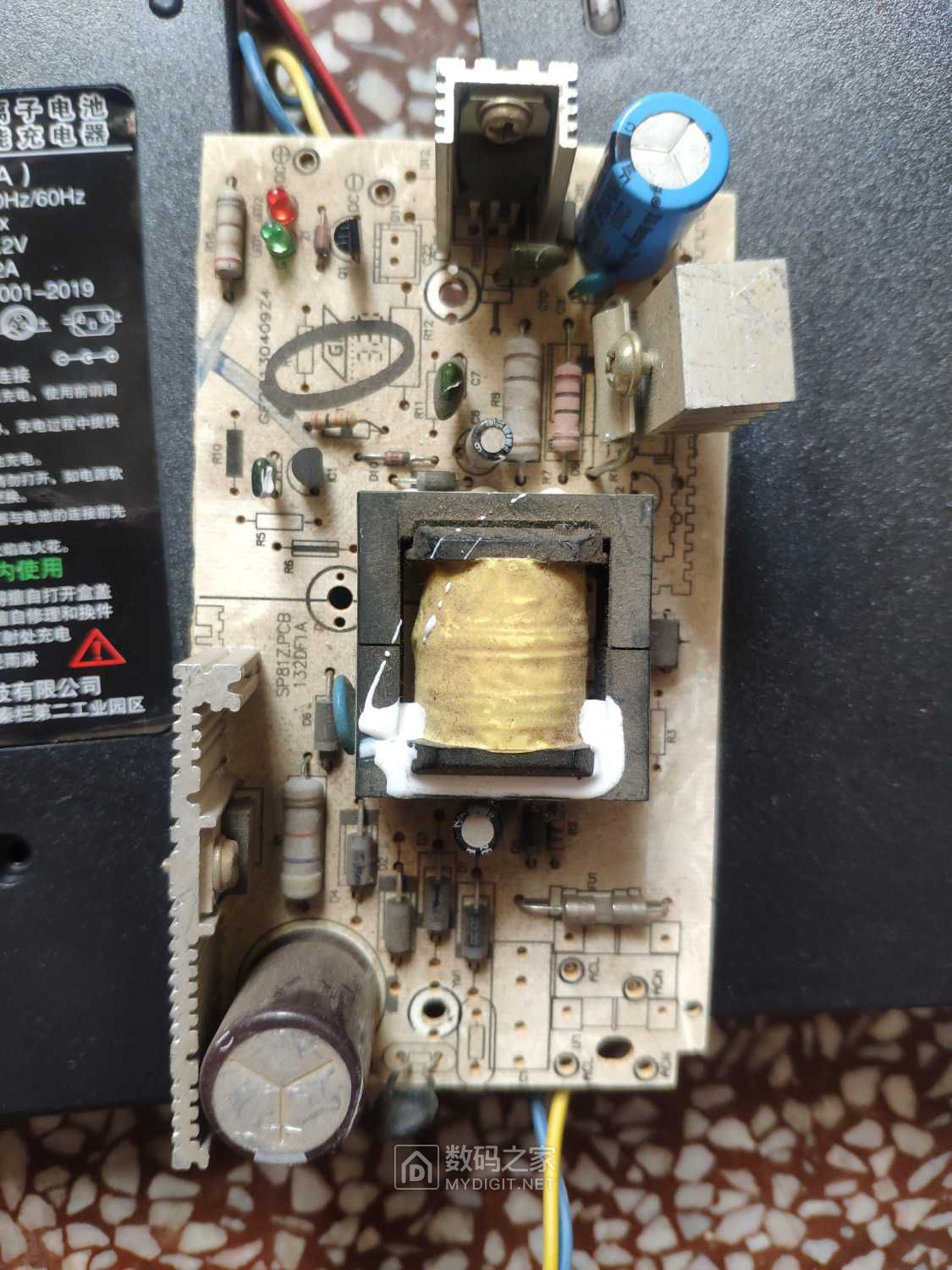

小作坊的货,零件大多是拆机件,成本控制得很低

换壳的拆机板呀,这个也太假了,TM店铺保护费交得比较多,投诉没有用

就是二手回收的铅酸电池充电器改的

使用的西普尔的拆机板子,连除尘都省了,换个新壳子和线就算完事。一般找客服,都是发错货了,这个甭退了,送你了,

清洗个鬼,就是换壳。灰尘仆仆

感觉是淘宝6元钱包邮做工了,清一色翻新外壳+灰尘严重主板了。

翻新缺德也就算了,操蛋的是铅酸改锂电~~~~
