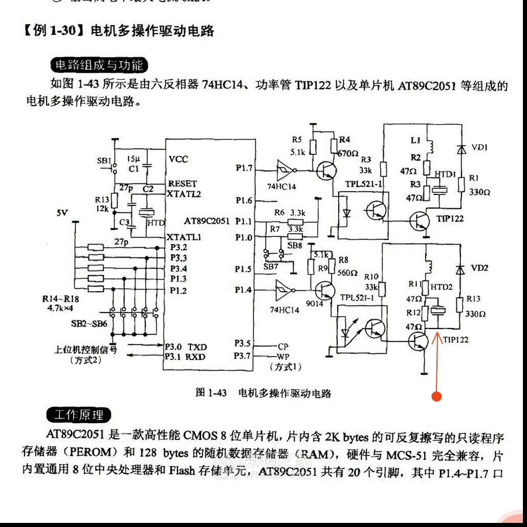

请教晶振串连在三极管上侧的作用
发表于 2021-9-13 02:51:43 来自手机浏览器 | 显示全部楼层 |阅读模式
这个电机多操作驱动电路,会不会是搞错了,
发表于 2021-9-16 18:00:33 来自手机浏览器 | 显示全部楼层
牛黄解闷丸 发表于 2021-9-13 20:02
谢谢回帖,再向你请教:电阻R9在电路中起什么作用?
9014的偏置
 楼主| 发表于 2021-9-13 20:02:18 来自手机浏览器 | 显示全部楼层
kerchi 发表于 2021-9-13 08:29
左边C1,C2,C3旁边的HTD是晶振,右边并联R3和R12的HTD1,HTD2是压电陶瓷片
发表于 2021-9-13 09:37:43 | 显示全部楼层
压电陶瓷片,与晶振原理图符号一样
发表于 2021-9-13 09:18:20 | 显示全部楼层
压电陶瓷片,谐振发声
发表于 2021-9-13 08:29:21 | 显示全部楼层
发表于 2021-9-13 08:15:51 | 显示全部楼层
HTD是压电陶瓷片,接在那儿能发出声音。
