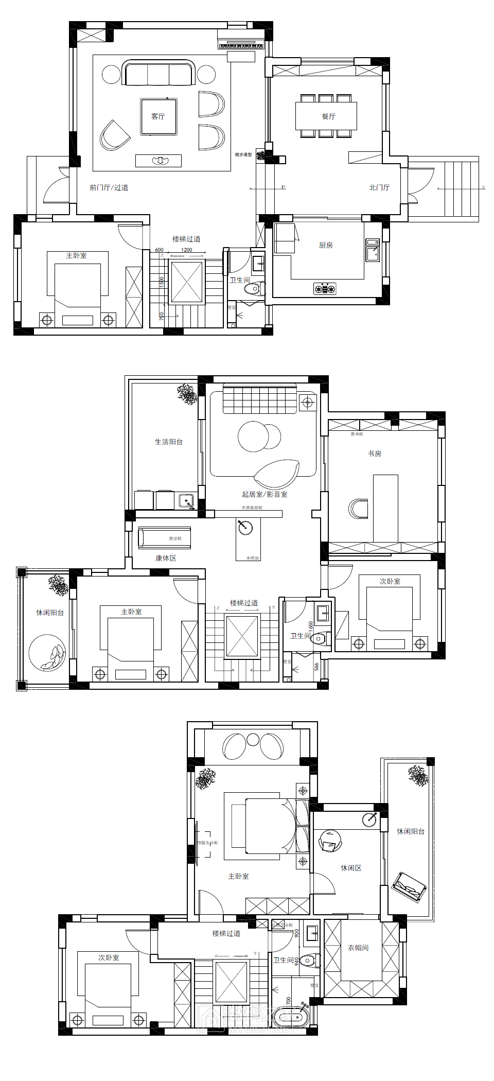

发表于 2022-1-24 09:44:58 | 显示全部楼层 |阅读模式
3层的别墅,用H200的8口poe网关,加4个A210G吸顶AP(每层一个,另一个放在室外覆盖院子),一套下来3000元,网线到每个房间,如果有房间信号不行就在相应的房间补一个A200G面板。
其实对5G信号挺反感的,之前家里用和公司都是用H3c的w4320刷胖ap,开2.4g和5g绑定,经常发生连接上5g信号,但是由于隔墙,完全上不了网,后来关闭了5g信号,强制只连接2.4g,虽然速度不如5g,但是很稳定。

 楼主| 发表于 2022-1-24 13:47:37 | 显示全部楼层
邪恶海盗 发表于 2022-1-24 13:27
个人觉得在二层的这个位置装一个大功率AP就够了,布多了反倒存在干扰
如果觉得不保险,可以在一二三层的 ...
现在的房子就是在二楼放一个wa4320刷胖的ap,二楼信号极好,一楼三楼都有信号,但是信号不是很好,之前曾经在1楼和3楼各放一个便宜的无线路由当ap使用,但是由于没有漫游功能,信号经常连上别的楼层,所以效果并不好。

发表于 2022-1-24 13:27:23 | 显示全部楼层
qqings 发表于 2022-1-24 13:03
如图,我打算每一层将AP装到电梯门口的上面,就是图上"楼梯过道"4个字的位置,基本信号到每个房间只要穿 ...
如果觉得不保险,可以在一二三层的这个位置都预留网线,如果发现二层布一个效果不好,考虑布到一三层,我认为没必要每层都布...
 楼主| 发表于 2022-1-24 13:03:51 | 显示全部楼层
邪恶海盗 发表于 2022-1-24 11:17
平面图呢,没平面图空想可不行,原则是客户端到AP只隔一堵墙,这样体验最好... ...
如图,我打算每一层将AP装到电梯门口的上面,就是图上"楼梯过道"4个字的位置,基本信号到每个房间只要穿一堵墙就可以
发表于 2022-1-24 11:17:08 | 显示全部楼层
