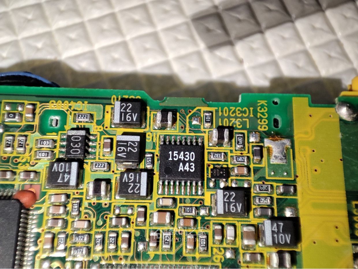

这个机器是去年从海鲜市场收的,拆解清理了一下,现在已经压箱底了,
情怀这东西害人不浅,看到精致的东西都想捡回来

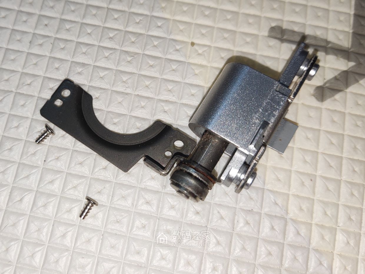

由于设计很精密,第一次拆解还是有一定难度,毕竟年份比较久了,塑料容易破裂,拆这个转轴的地方得小心翼翼
先从液晶屏开始拆,拧开两侧螺丝,还有转轴的盖子,
然后往前推,不是撬,就打开了
做工真的很好,这驱动板看着比电脑显示器的驱动板还要好

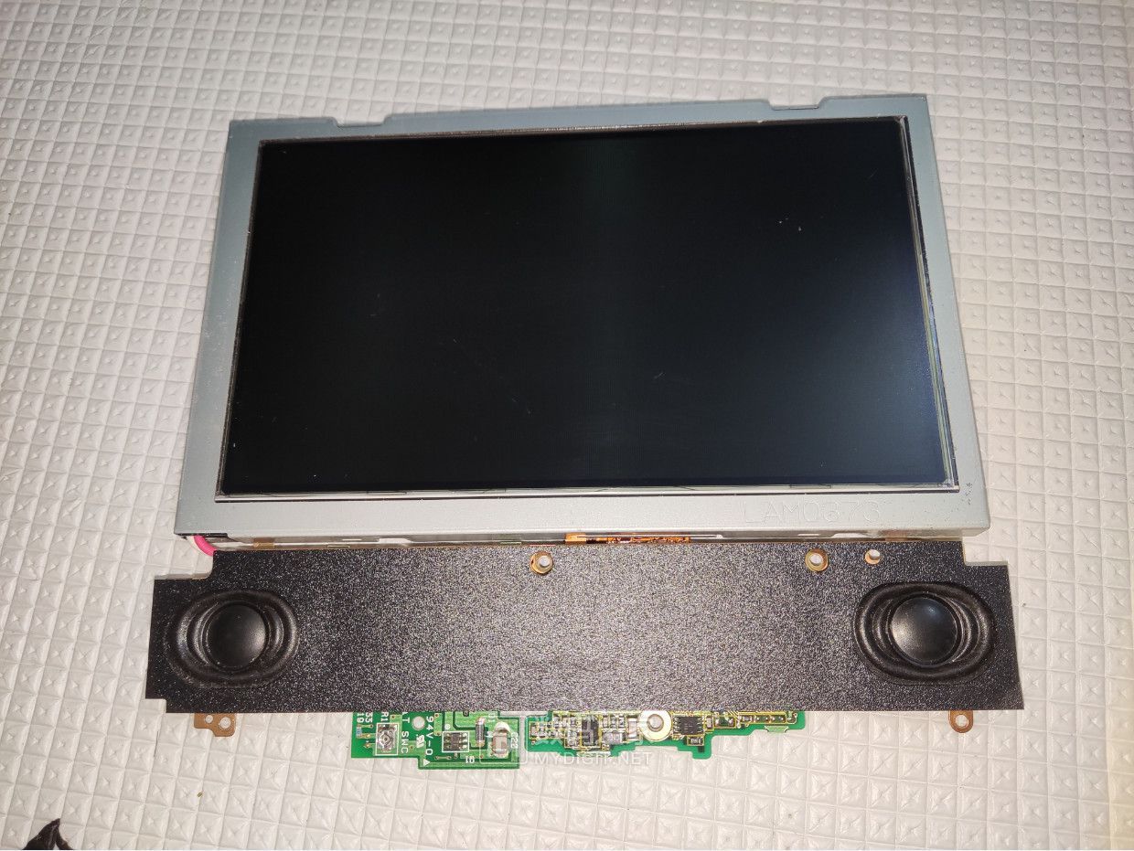

喇叭,这里可以看到底下有一块比较厚的铜皮,或者叫铜板比较合适
飞利浦TDA4665基带延迟集成电路
BA9785,应该是个电源管理IC
转轴特写
转轴的排线,设计的不错,中间绕圈,就算拉扯也不容易破裂
拆下驱动板继续看背面
松下AN2546FH液晶驱动IC

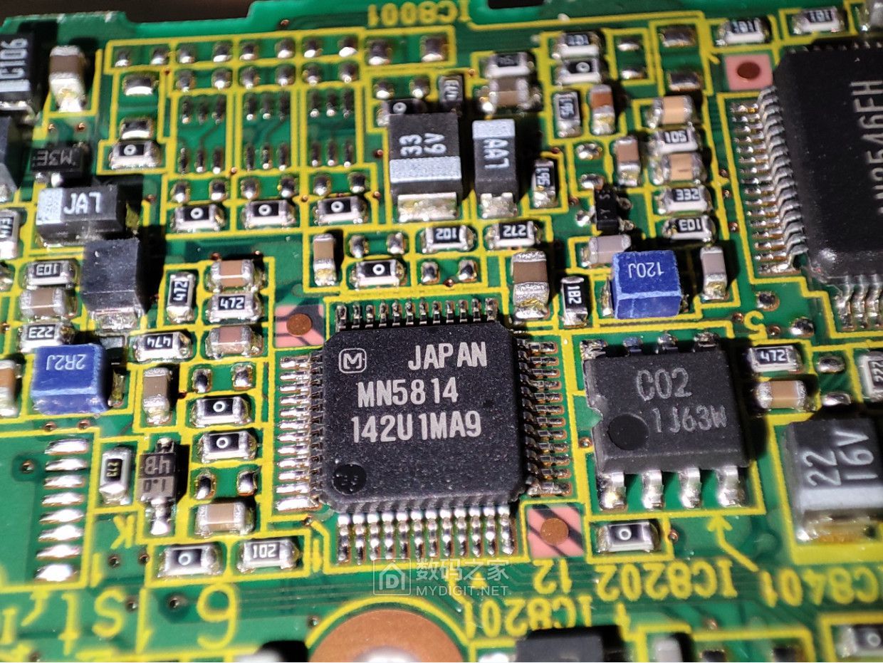

松下MN5814液晶屏时序控制器IC
JRC2904运放

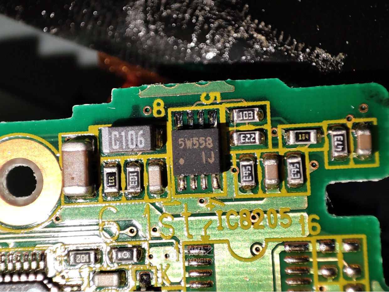

5W558运放
两个大电感

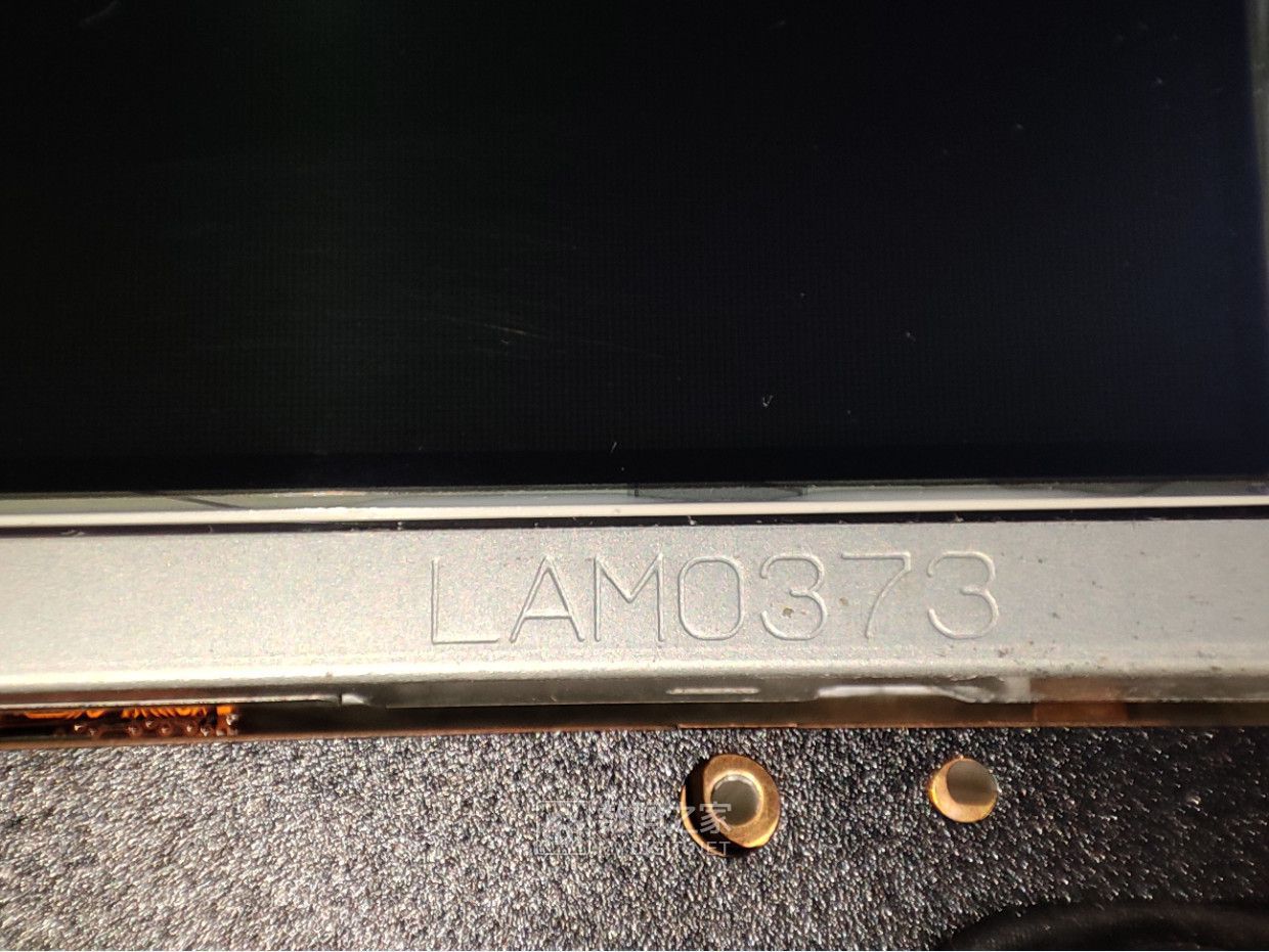

液晶屏
屏号
液晶屏背面的型号
继续拆下半身
外壳材质为ABS,表面镀有金属层抗干扰
主板
5D摇杆和电位器,电位器为ALPS
主板一角

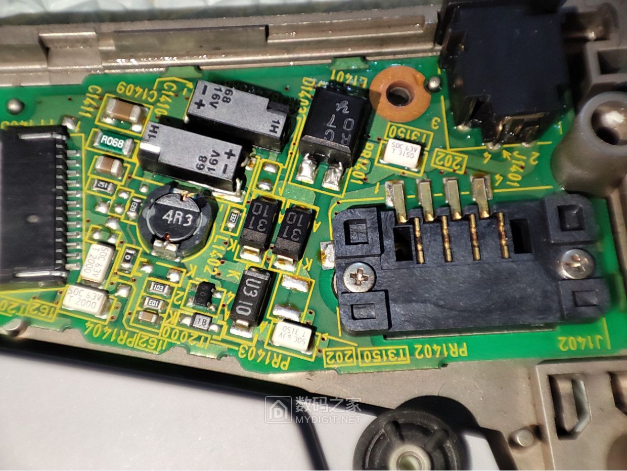

电源小板

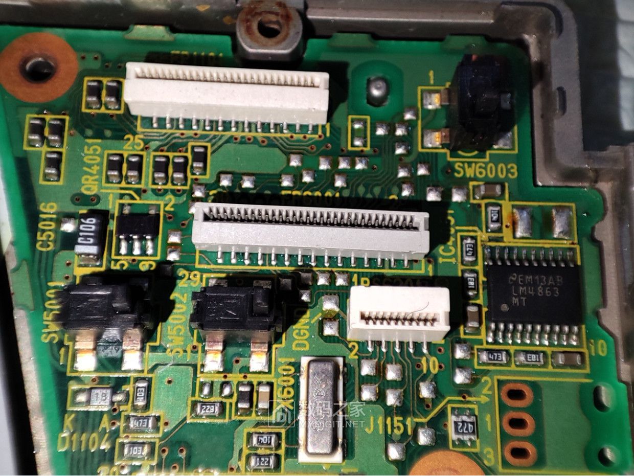

主板一角,排线插座以及IO接口
松下NBC3904电源滤波器高衰减

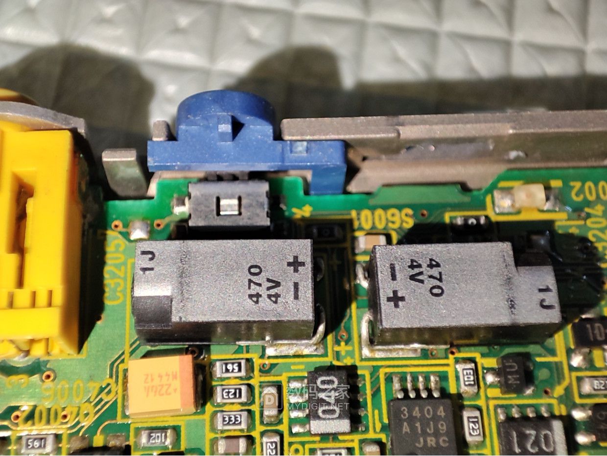

两个4V470uf电容,看电压应该是固态的
3.5mm接口,其中白色这个是模拟+光纤数字接口
松下MN101C439BG 查不到资料

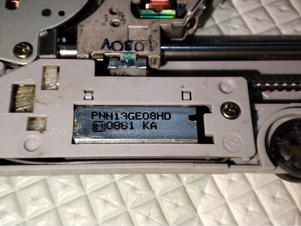

光头总成
驱动电机都是松下自家的
反过来看看主板背面
电源小板背面
BD9731KV  PWM开关调节器控制器
松下MN102H60GFA控制器
松下MN103S13BGA光盘控制器
松下MN677533MP音像解码器
松下AN8708信号处理
拆解完毕,装机打入冷宫。另外还有个电池,一时找不到照片在哪了,迟些找到再补上,是两并两串的松下18650电芯。
