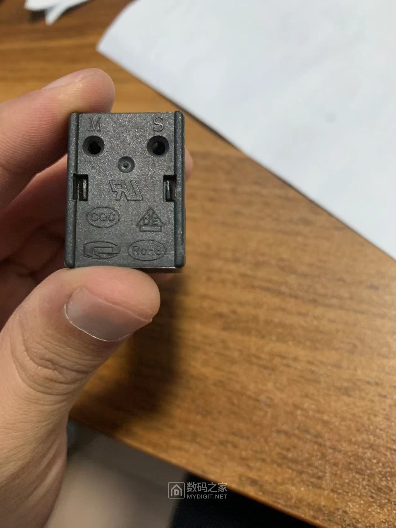

结果一查,也就两个问题。PTC启动器,温控器
于是开始拆

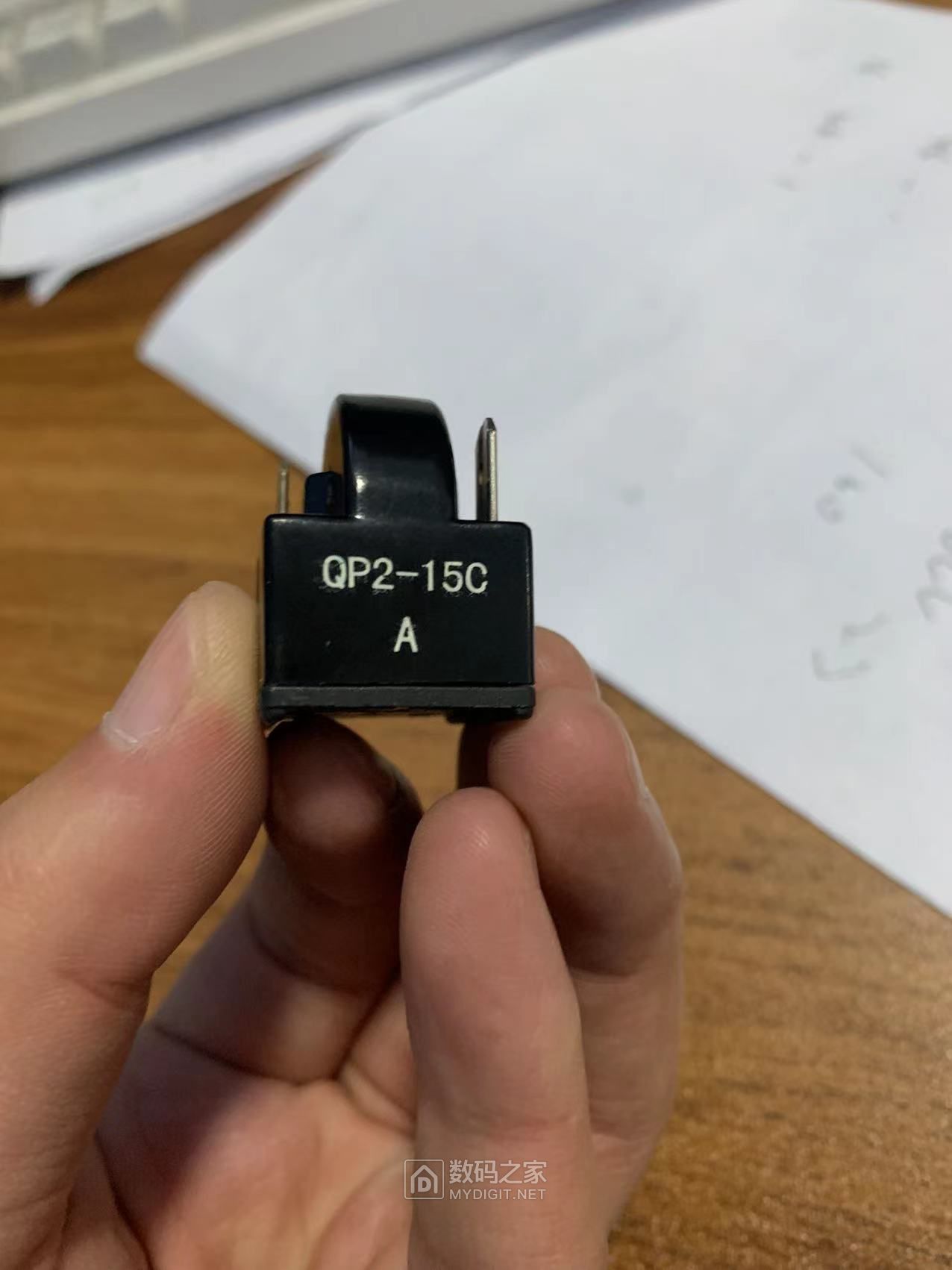

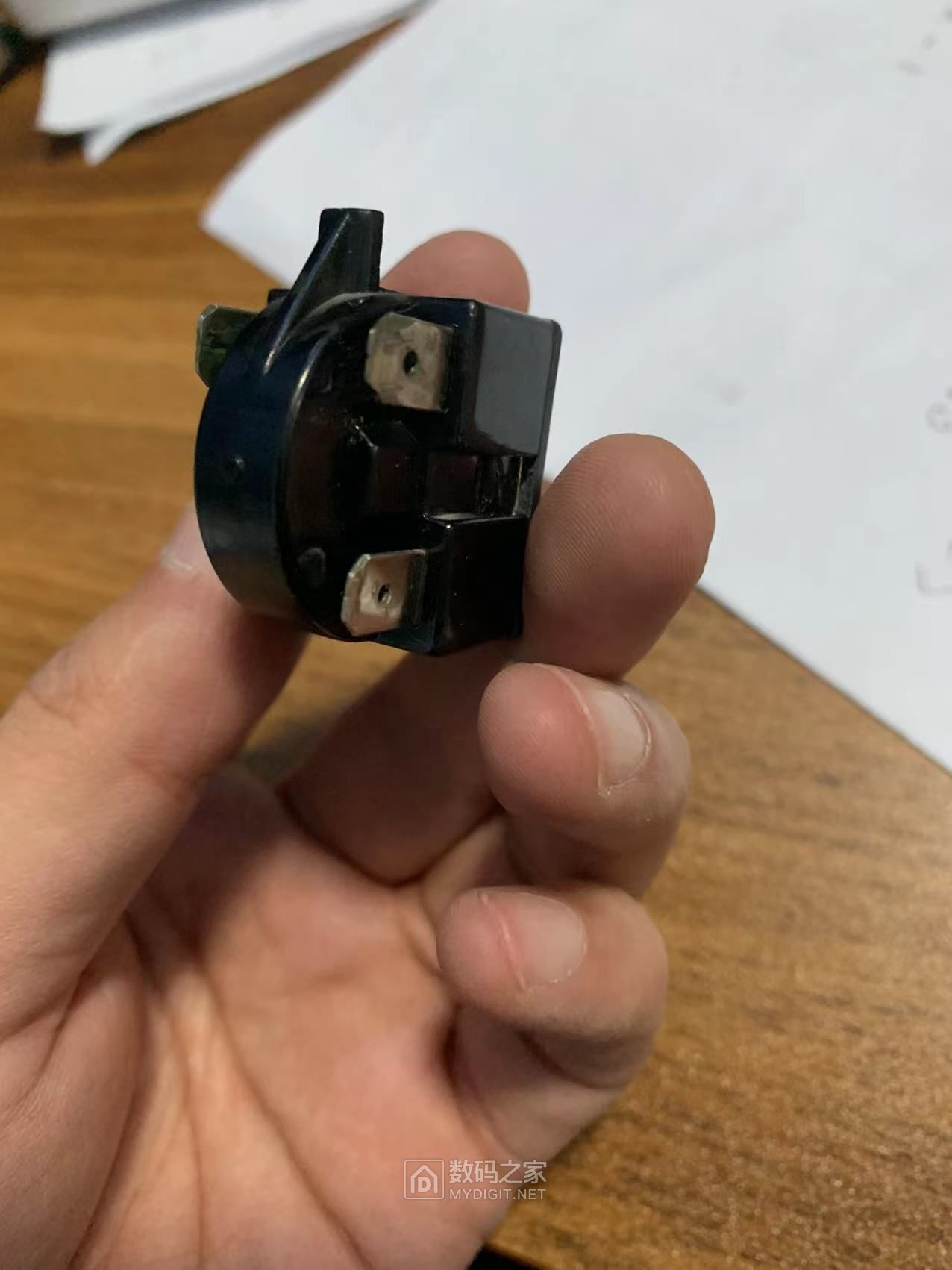

PTC启动器拆来摇一摇   果然,声音不对。乱响肯定是坏了
晚上怕东西坏了

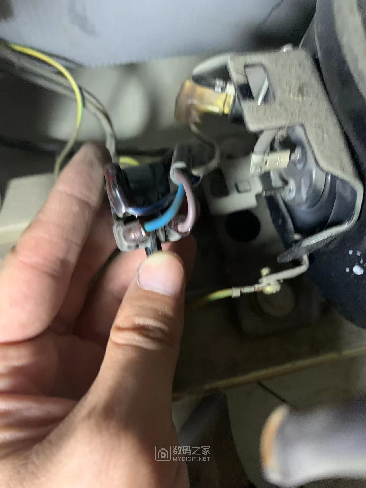

于是用研究了线路原理,用铜线临时短接
但以为可以将就开启压缩机
然而并没有什么卵用
就是不启动
今天中午赶中午下班时间去了一趟家电市场
跑了三家就找到了对应的三插头的PTC
回来装上直接搞定
不但回修电脑,家电我觉得也可以修修
以后也做个牌牌写上  专修电脑,家电等
下班坐到路边拦点生意
哈哈哈
接线
接线
开拆
开拆
15兆欧
15兆欧
PTC启动器三叉
PTC启动器三叉
PTC启动器
PTC启动器

拆开PTC,换里面碎的那片就可以了

我的ptc壳子上有阻值   15欧哦。 买的也是一样的。

几个角的都行。把PTC拆开。中间有个圆盘一样的东西。拆出来。换到原来的PTC壳子里就好了。
