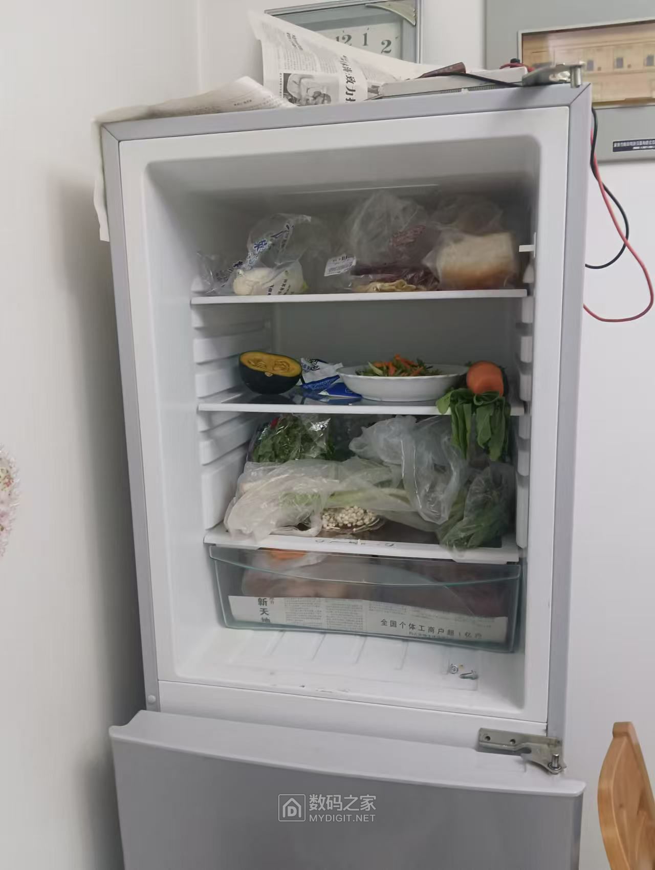

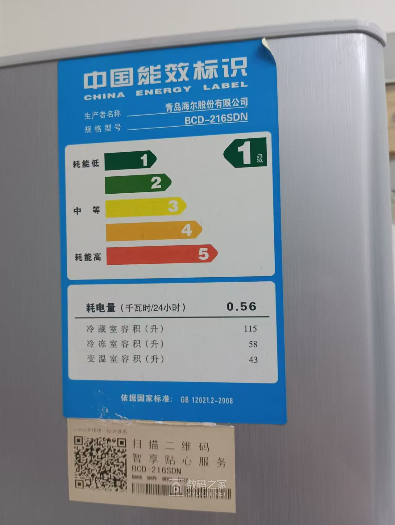

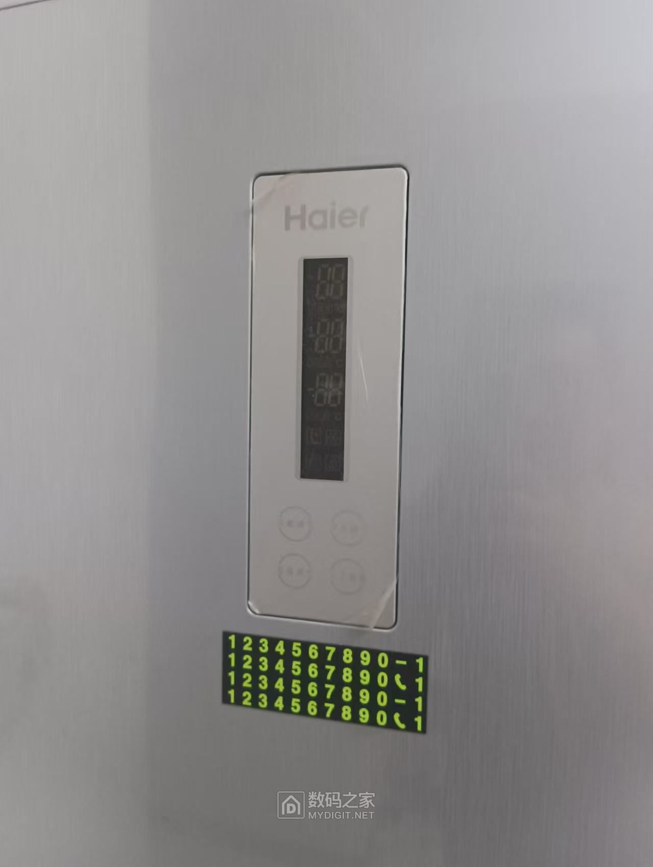

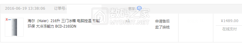

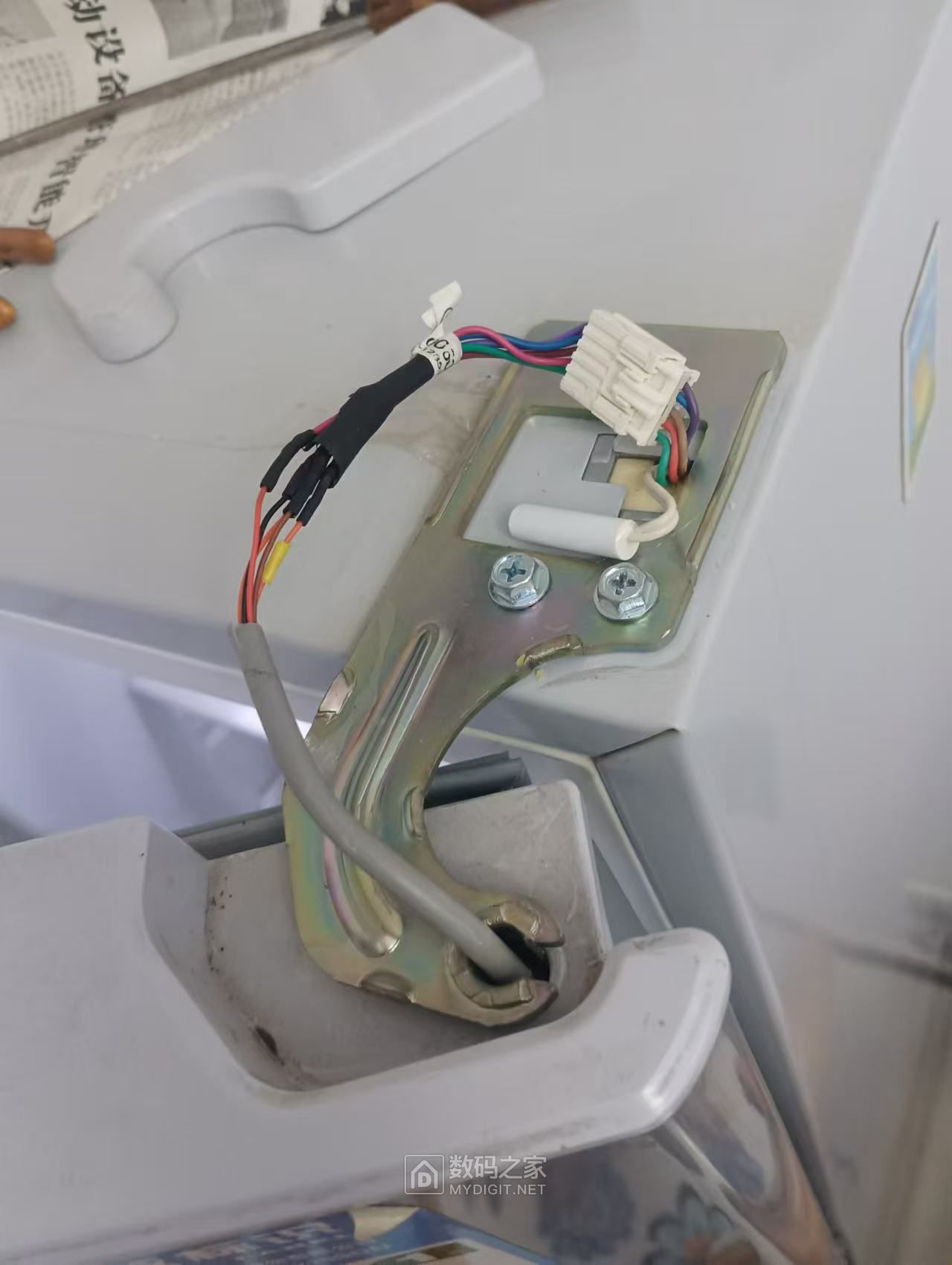

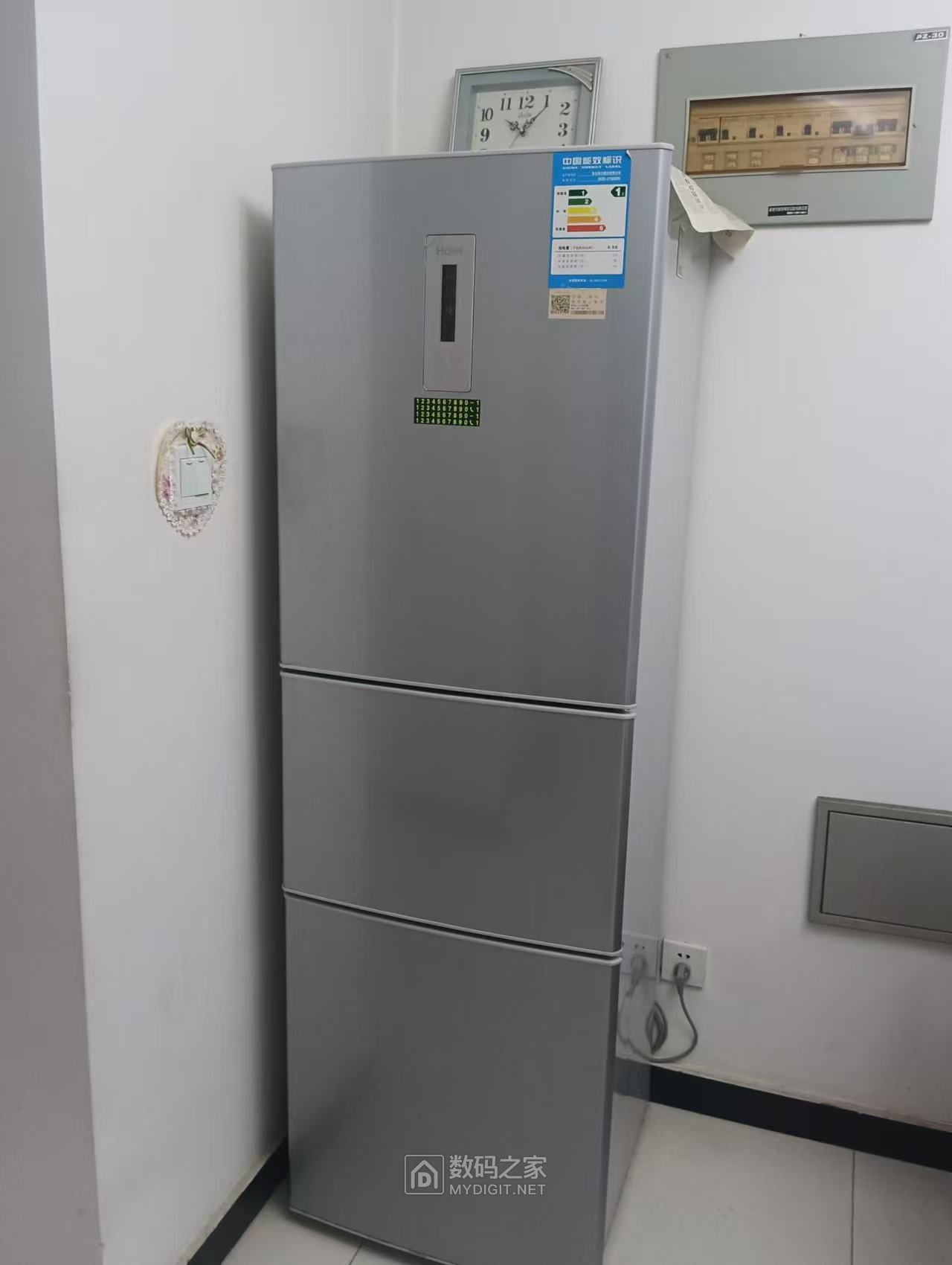

如题,此机2016年6月19日购于JD,当时花了1489元,用了快9年,一直挺正常,质量也算是不错了。
昨天晚上开门时,发现面板屏幕不亮了,而且压缩机也不工作了。
根据这个贴子通病源于脑残的设计的海尔MZGB-2390EVTZB变频微波炉,前面板屏闪烁不止。的经验,多数是屏的连接线断掉了。
为了防止东西化掉,于是赶紧拆修。
当时的价格,不太贵。
晚上10点多,屏幕不亮了。
因为压缩机是受单片机控制的,所以也不工作了。

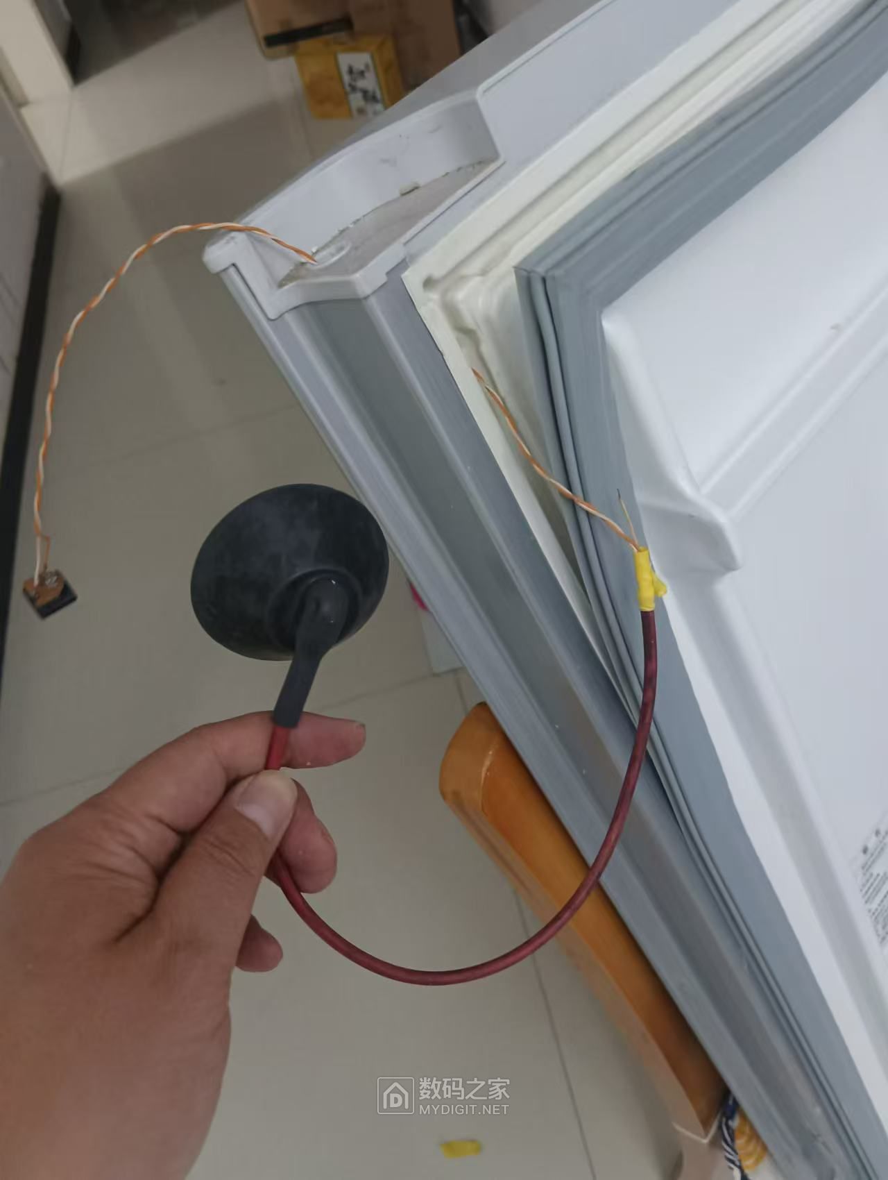

屏幕连接线,是从上面的轴里穿过去的。

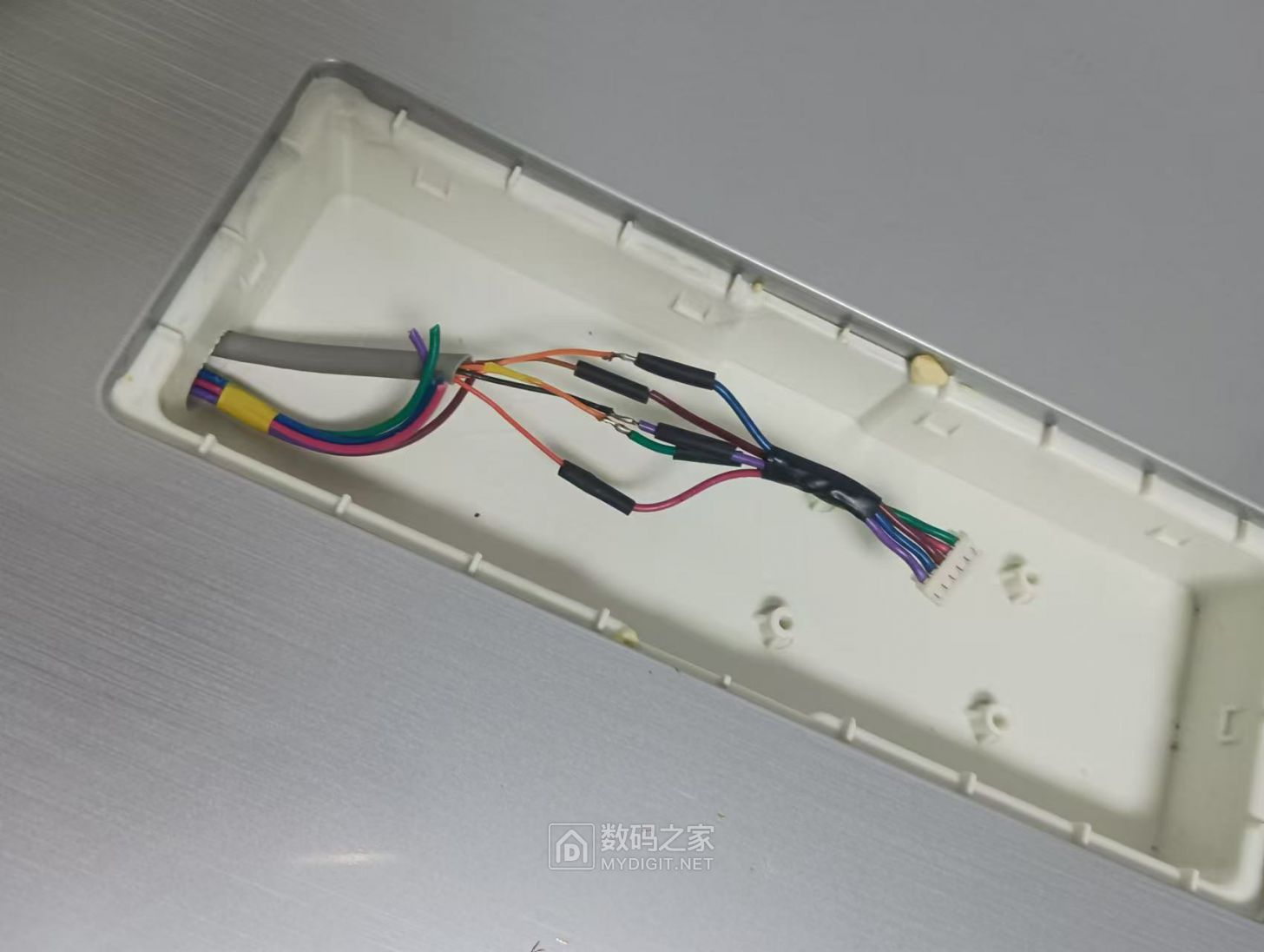

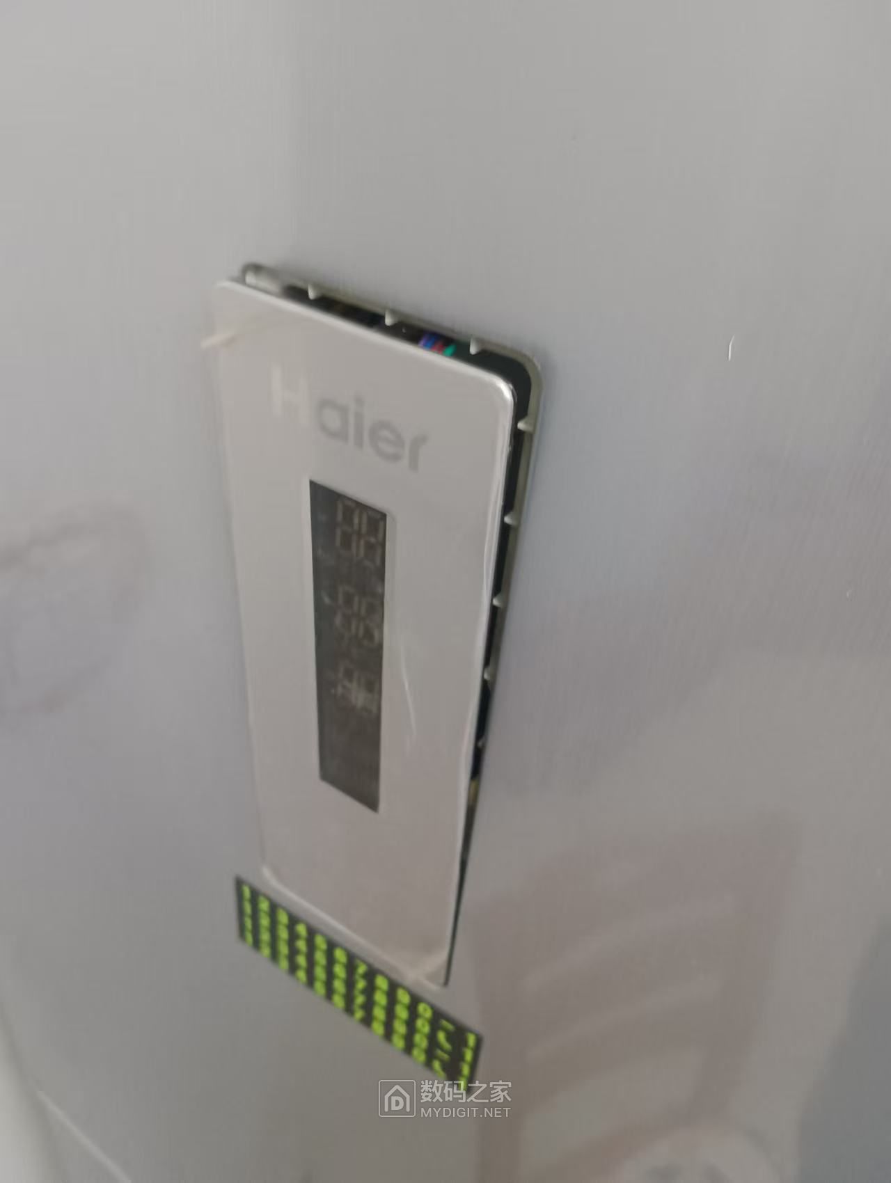

撬开前面板
经测量,确实是线束的问题后,按理说,为了省事,接明线也可以。

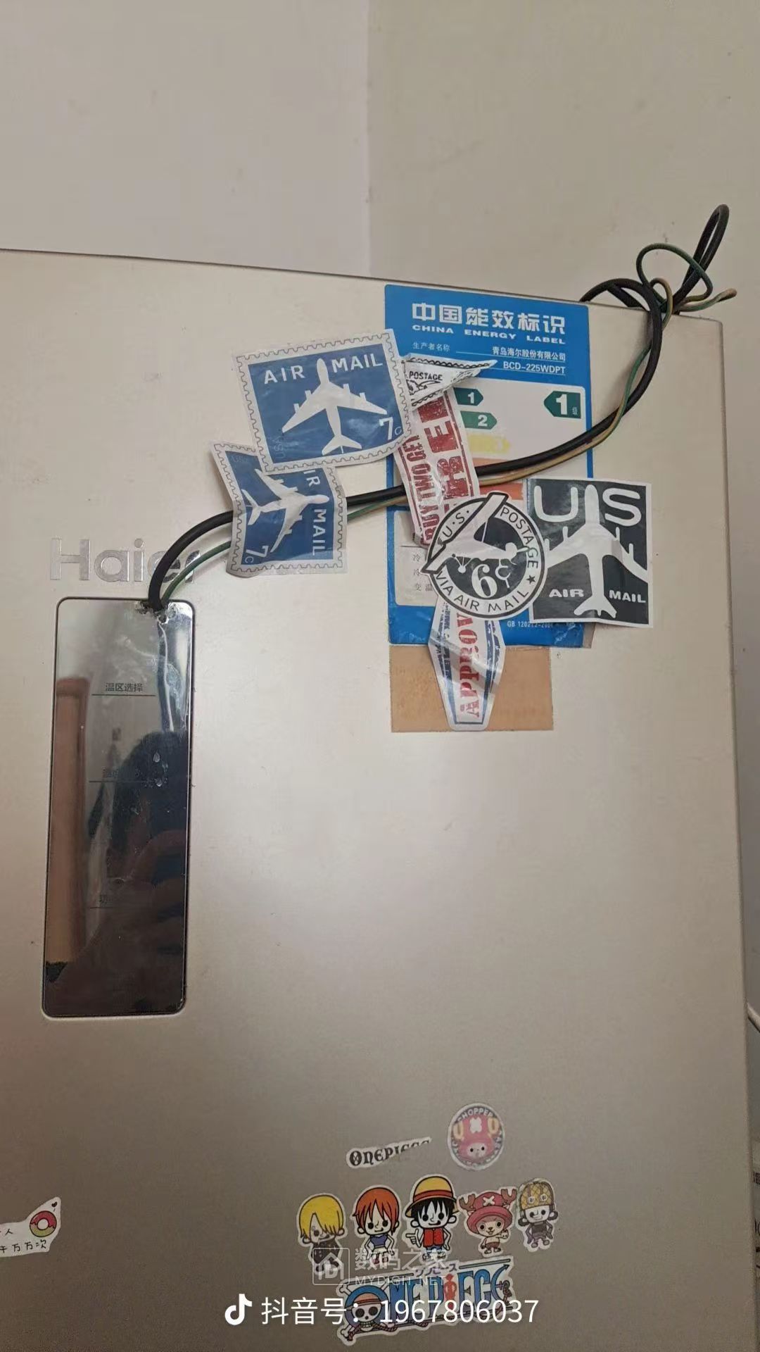

下面是一个案例,强迫症表示实在是太难受了。

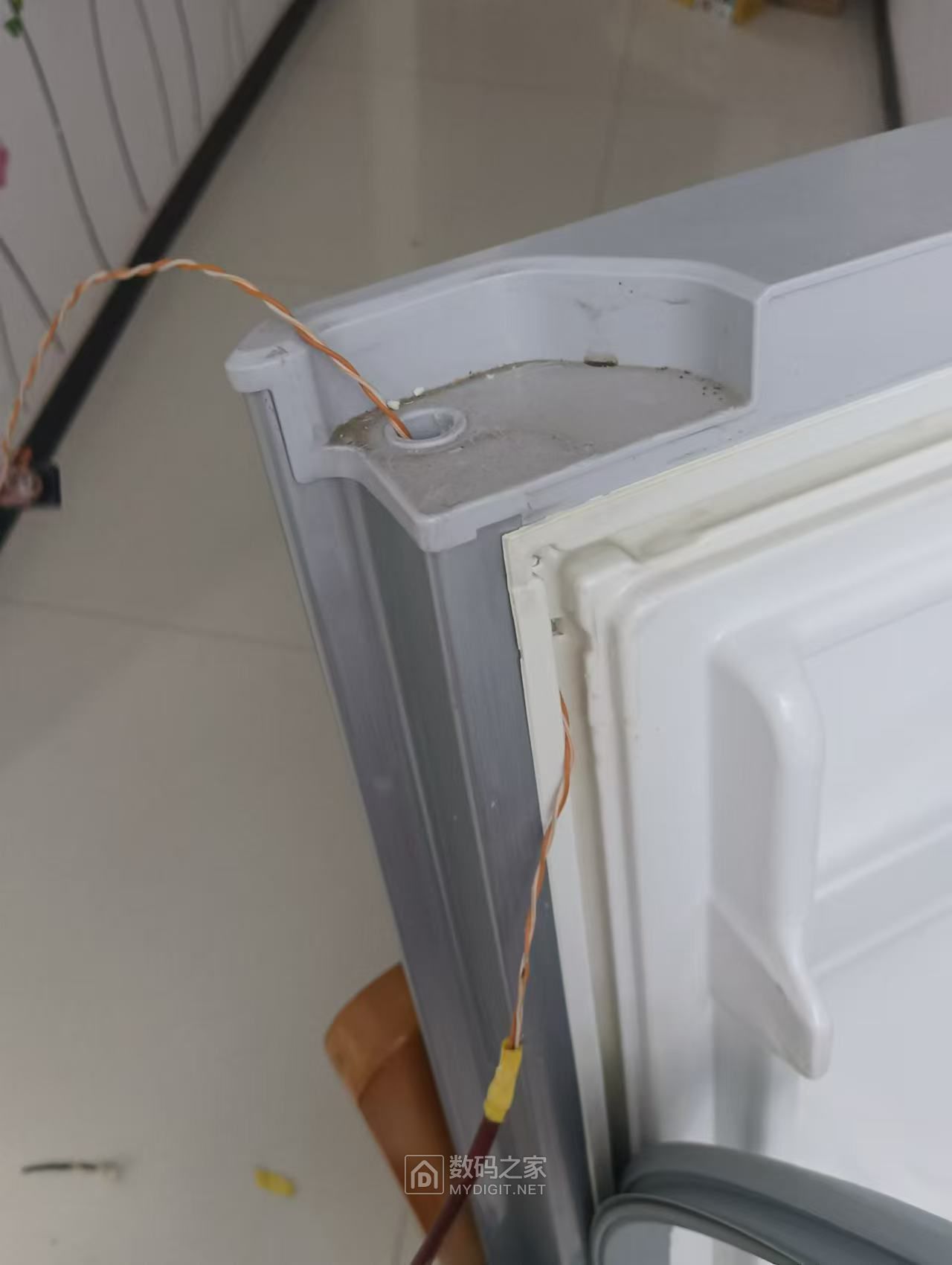

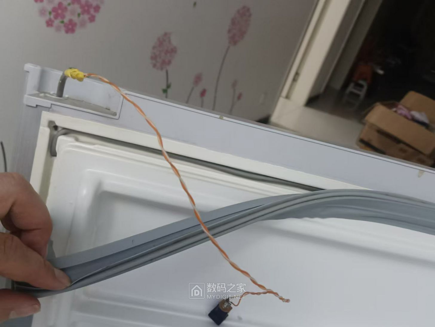

考虑了一下,反正也是得拆开重焊接头,索性费点事,把线从门里穿过去吧,于是拆下冷藏室门
开始从这里穿线
找了一根高压帽的线,弯度和软硬度正合适
把线隐藏到胶条里面

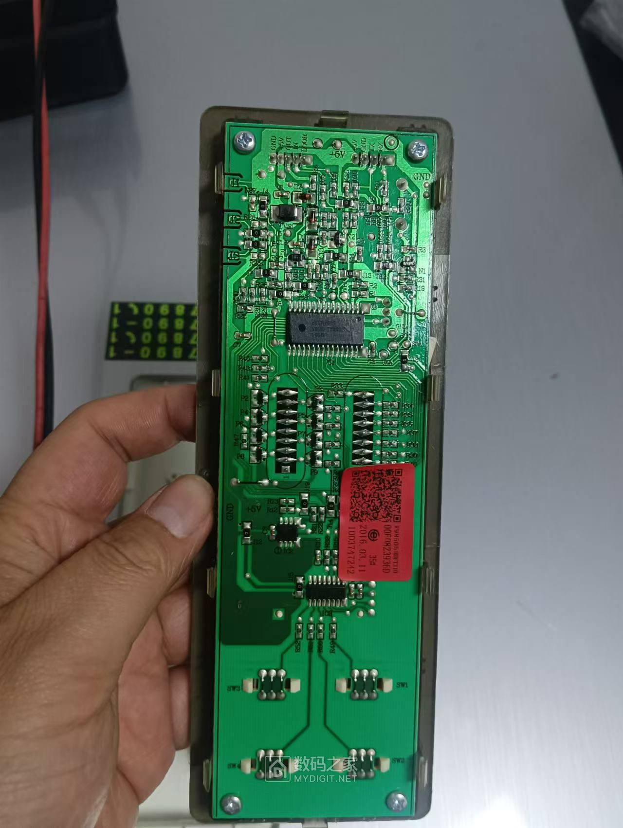

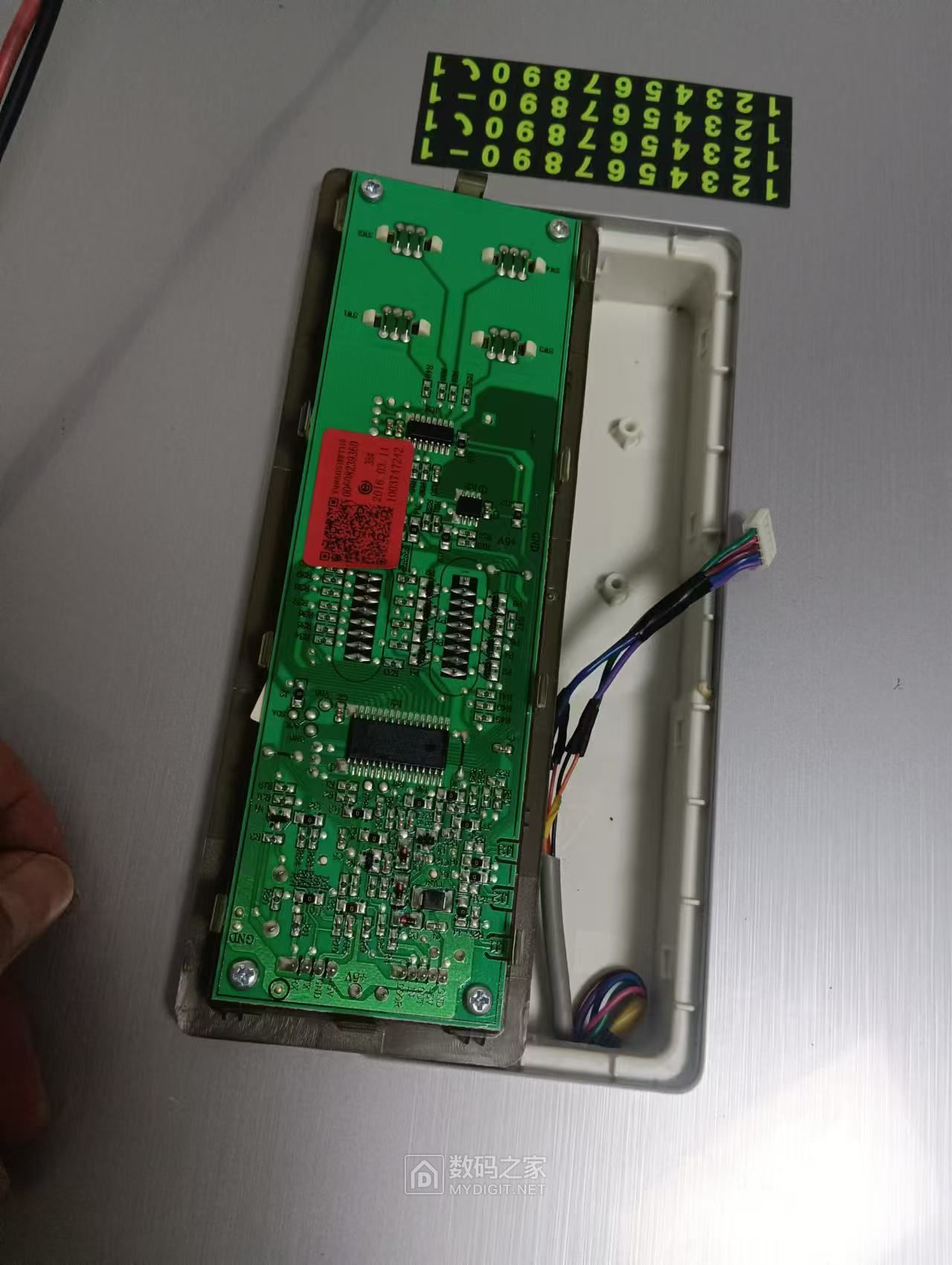

面板处,换好的线已经和插头焊接好。这里忘了说了,原来的线是5芯的,手里只有4芯的线,于是在原来线管里又强穿过一根橙色的,就是那个粘黄色胶布的,这点费了些时间。
前面板的背面,单片机之类的,没有深入研究。
多余的线,可以隐藏在后面,不太影响

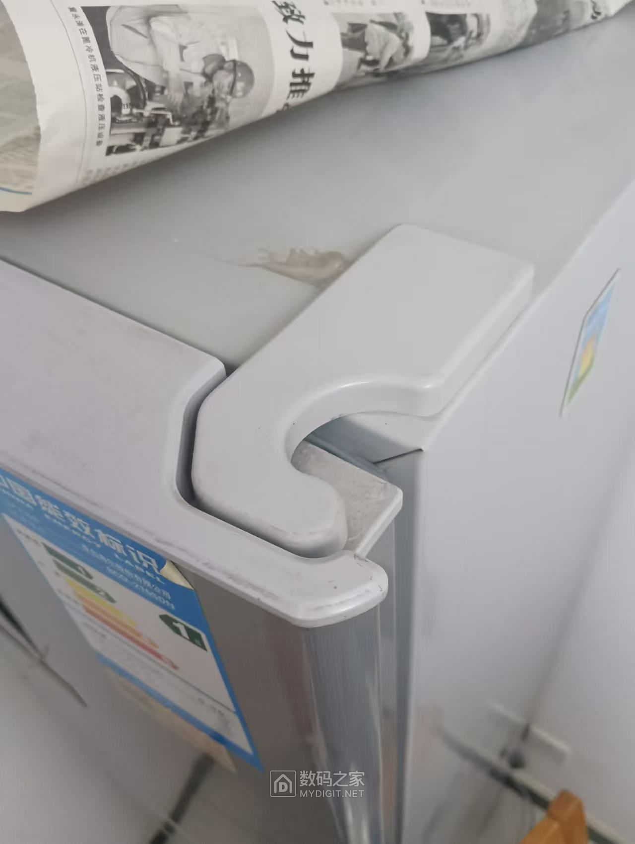

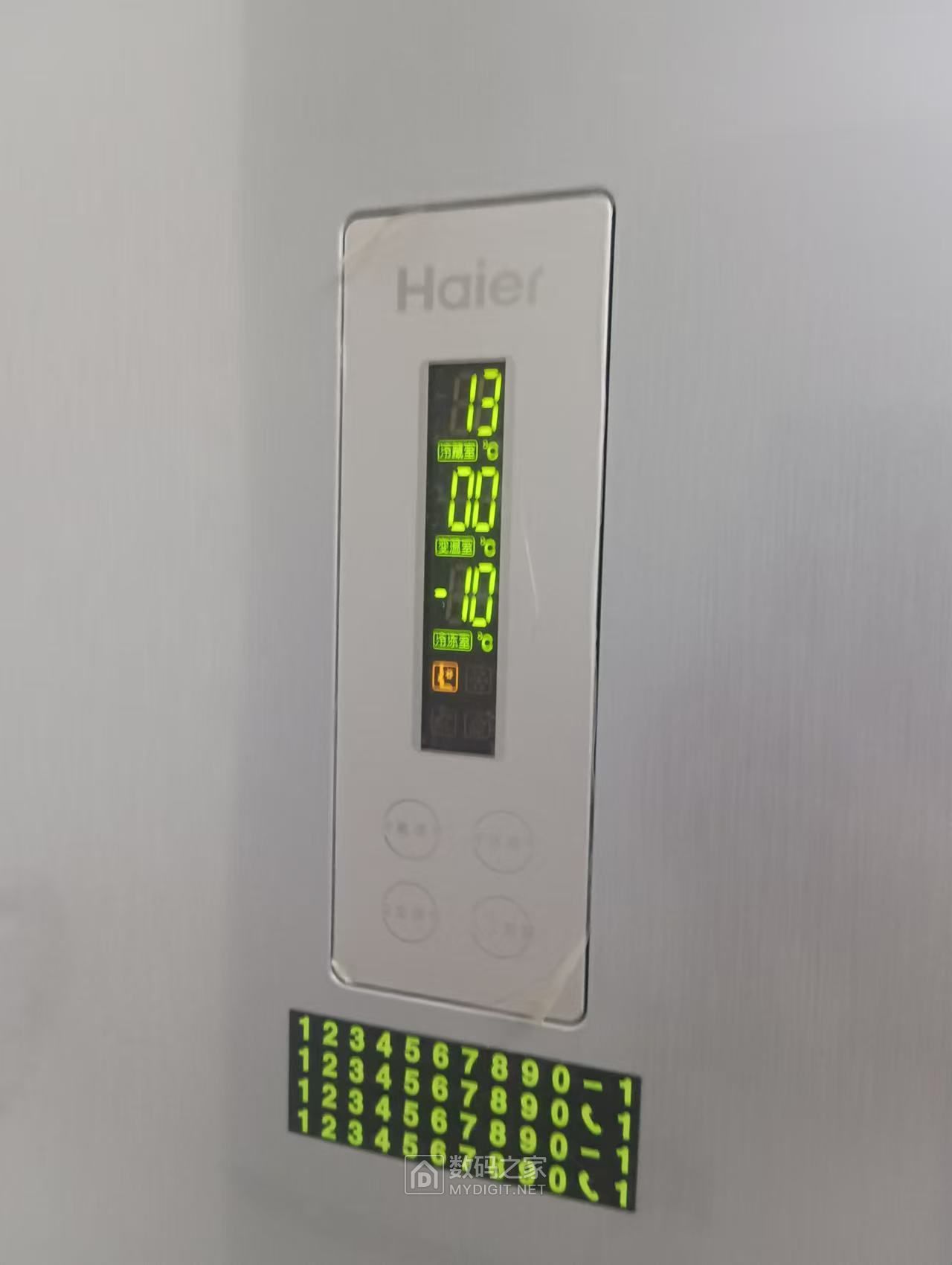

在LP的帮忙下,把门又重新装上,还好家里有套筒扳手,还算比较方便,门轴上面的插座也连接好了
成功点亮了,压缩机也开始工作了,冰箱的温度升高了不少。
总结一下,虽然在发泡层捅了三个窟窿,但是有胶条的遮挡,基本看不出来,毕竟比拉明线好看得多了。
