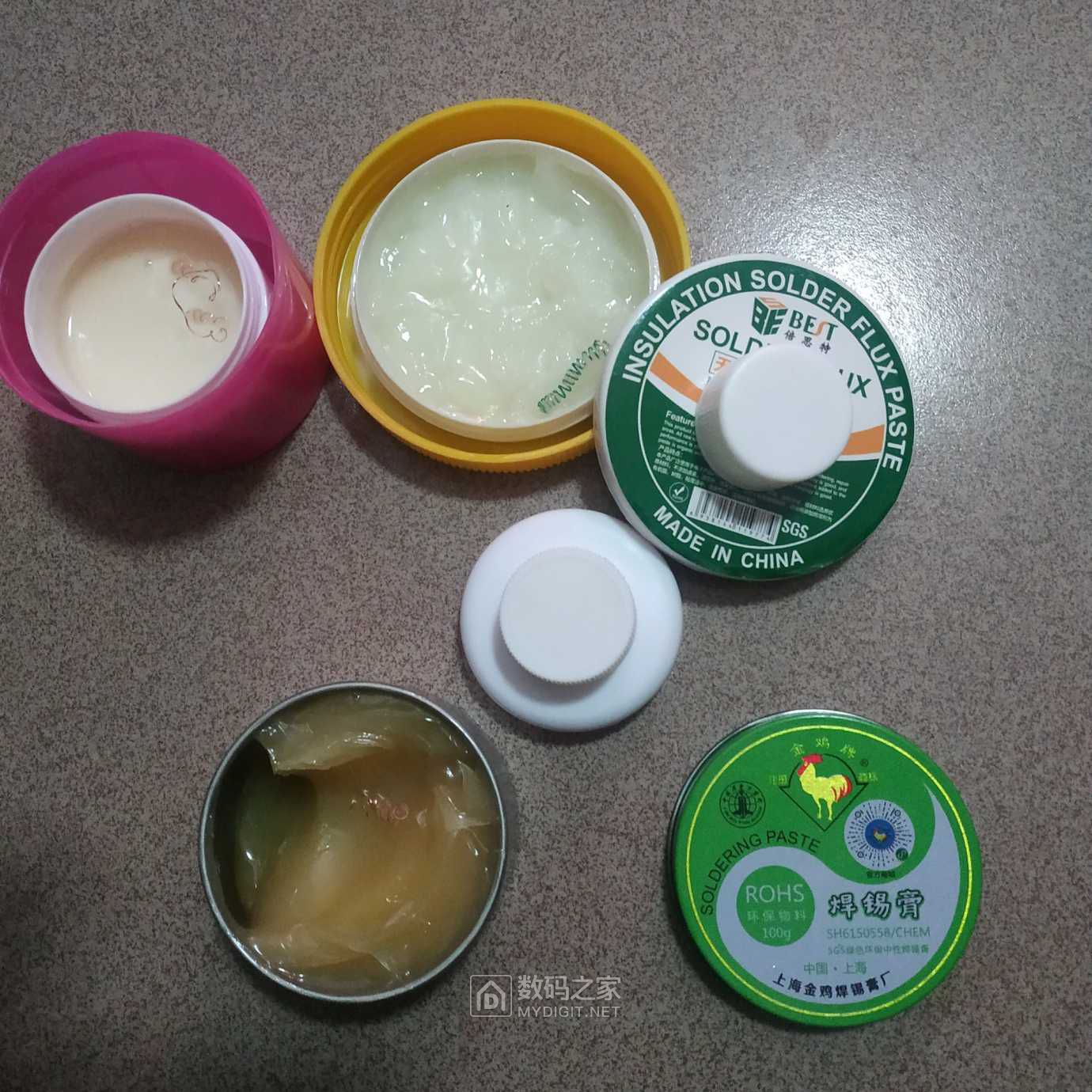

我因为技术不行 不用助焊膏 什么都焊不起来
但是用助焊膏又发现有个问题 瓶子外面 就会粘乎乎手一摸手也粘乎乎我用的这种又洗不掉。只能过一会儿才会自己不粘了。

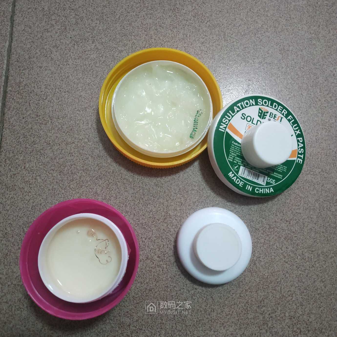

所以想了个办法把它放进一个盖子里 底部粘一下。为了方便打开盖子,顶上再加个小盖子。这样如果助焊膏从瓶盖处泄露 只会留在两层瓶子之内,不会弄脏手。
虽然很土 但是很管用。

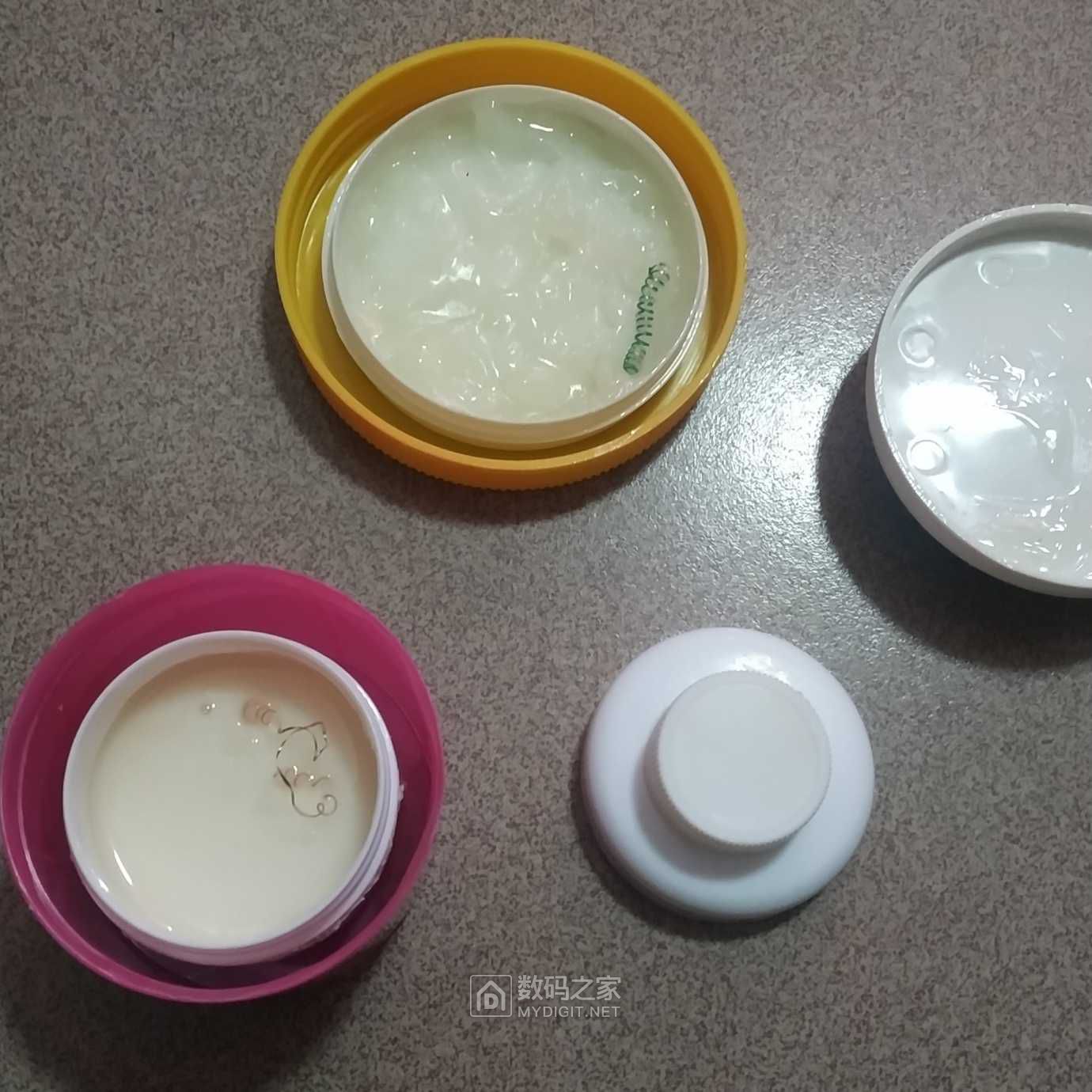

顺带我还发现了个秘密,这个倍斯特助焊膏,把铜丝放进里面几个小时就会变成绿色。应该是生锈了吧。
另外一瓶香港英华牌,广告吹得很大,保证胜过所有进口品,让人有一丝逆反心理。稍微吐槽一下 觉得打上香港两个字很土,英华不知道是不是英国和中国的意思,要是那样就更土。要是指花瓣那就很美了,哈哈。 但是用起来没啥问题 铜丝也没有变色。
对了 还有 别人给我了一盒金鸡牌。铜丝放进去也没变色。
都是同时放进去,现在打开看 就只有这个倍斯特变色了。
根据楼主的BEST助焊剂的颜色和对铜的腐蚀性,推断其主要成分是氯化铵,虽然有助焊作用,但其本身及焊接时的挥发物的腐蚀性不可忽略,而且还很不好清洗,所以除了焊接粗重物品,平时应尽量少用为好。

思路就是盒子外面套一个盒子 这样泄露只会泄露到两层盒子之间。
或者更直接的说是把原包装盒放在一个盘子里,底部跟盘子粘在一起。 原包装盒的盖子再加一个纯净水瓶盖当手柄, 就像锅盖一样。
