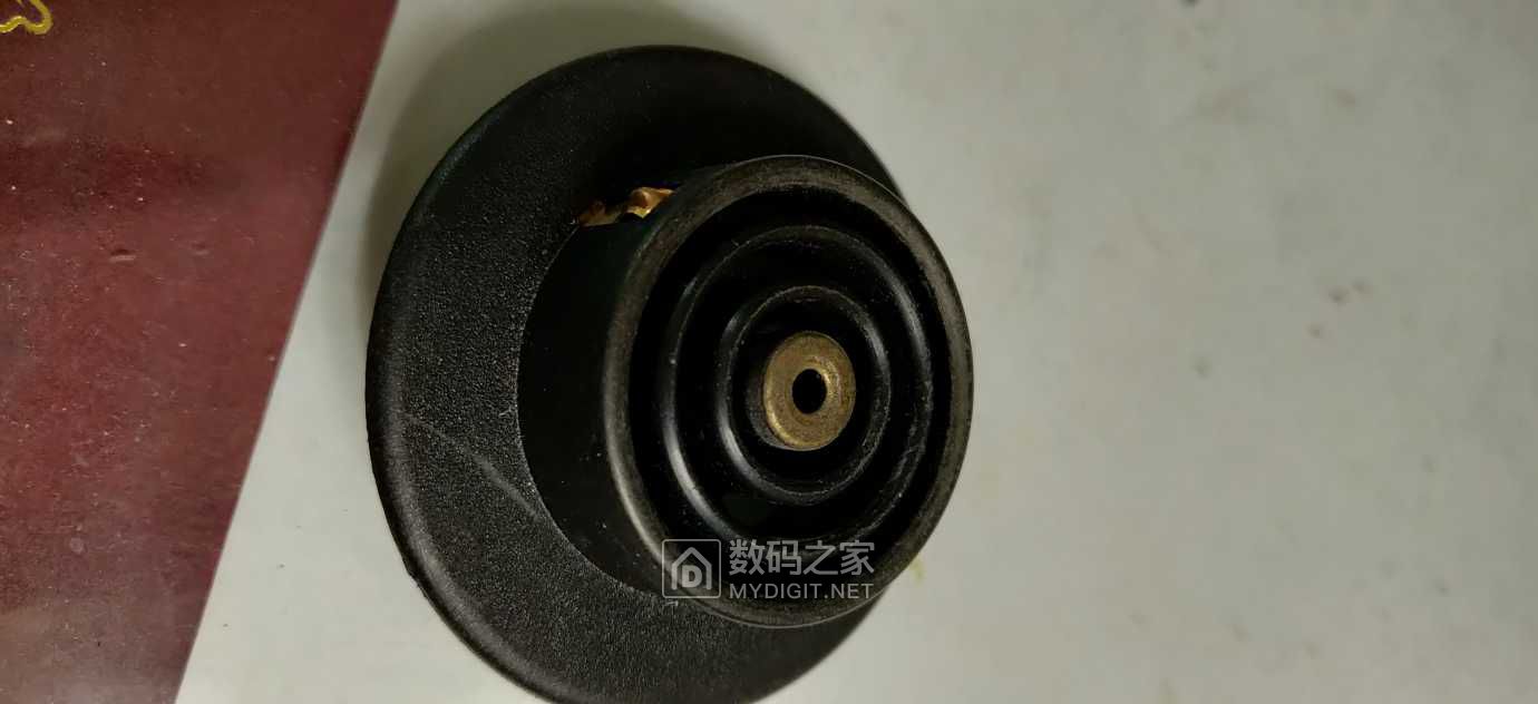

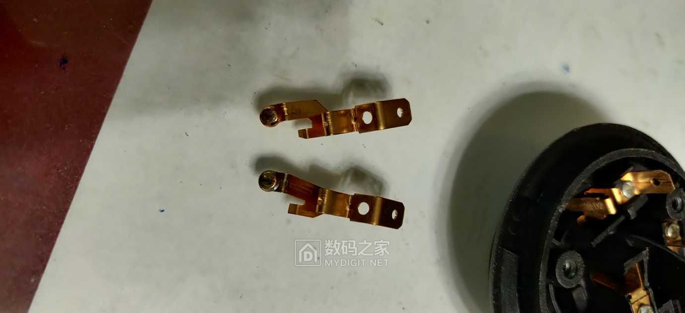

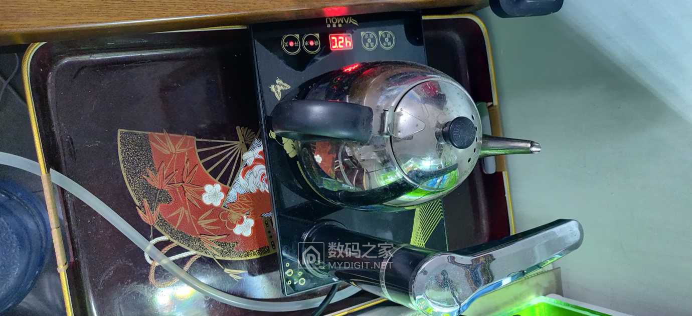

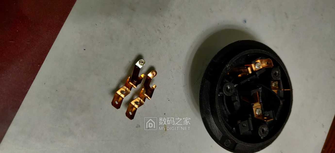

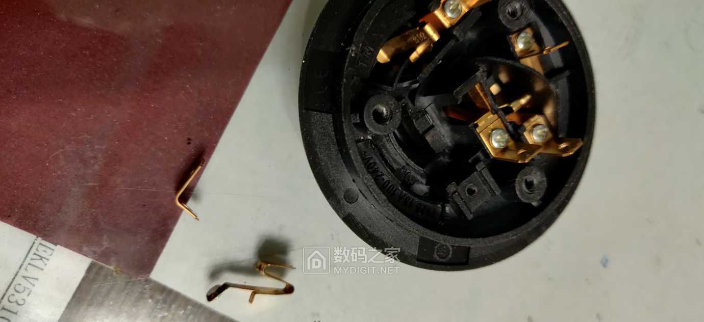

五环的。用了几年接触不良了。换了新的。触点烧变色了。

发表于 2022-10-6 08:34:13 | 显示全部楼层
你是只更换铜片嘛?运气好,有的底座都变形了

发表于 2022-10-4 23:01:41 | 显示全部楼层
这东西坏的就挺多的,有时打磨后可以用,但有些因接触不好发热烧坏了,金属弹性变得不好,打磨后用不久。
发表于 2022-10-4 19:28:19 | 显示全部楼层
redyan9985 发表于 2022-10-4 19:26
打磨一下就好了,我打磨过多次了,换新的用不就也这样
对头,我也是直接打磨,这玩意各类太多了
回复 支持 0 反对 1
发表于 2022-10-4 19:26:17 | 显示全部楼层
