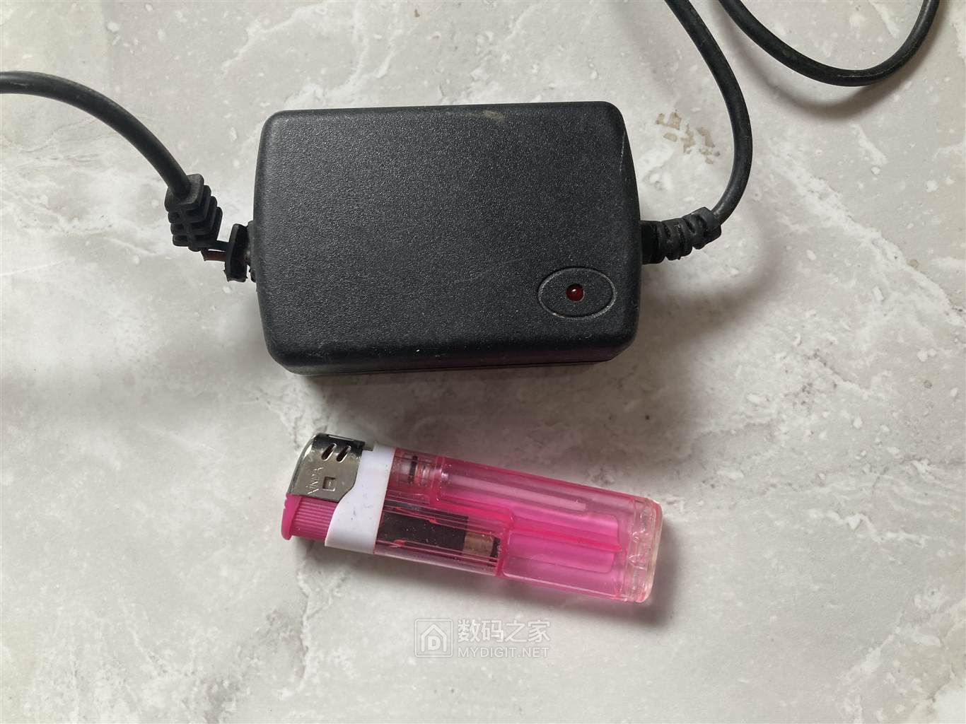

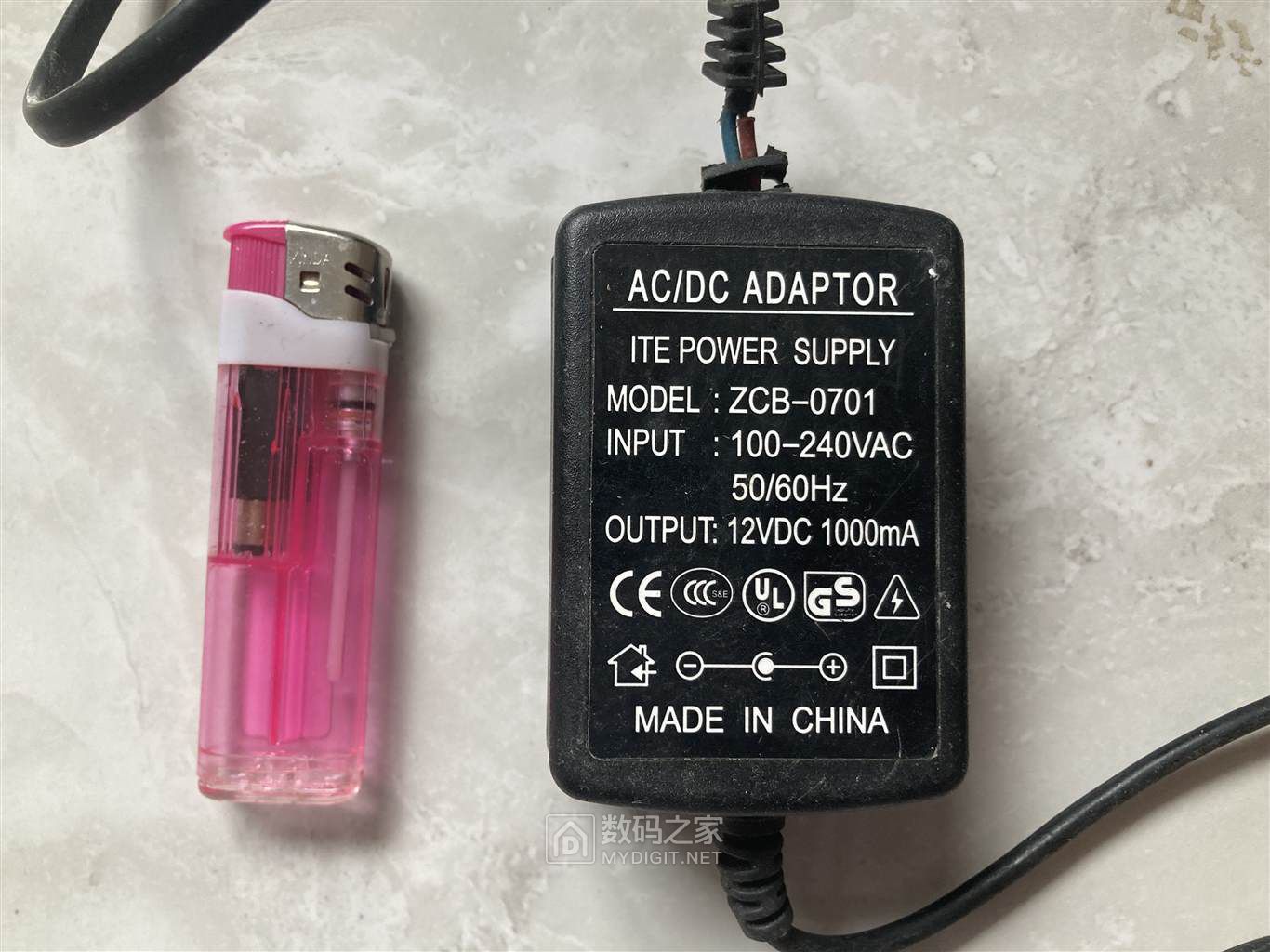

常见的外表,前些年的12V1-2A的监控电源大致主流就这样
12V1A的,内正外负的空心插头也剪了

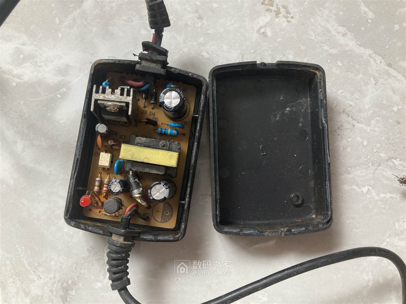

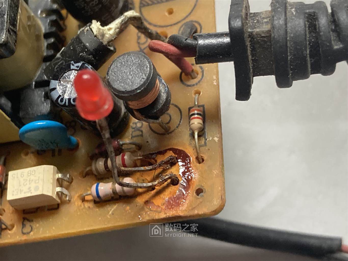

撬开一看,浓浓的山寨风,应该是室外监控用的,漏水,局部地方锈了
山寨就山寨,取出电源板,看看用料

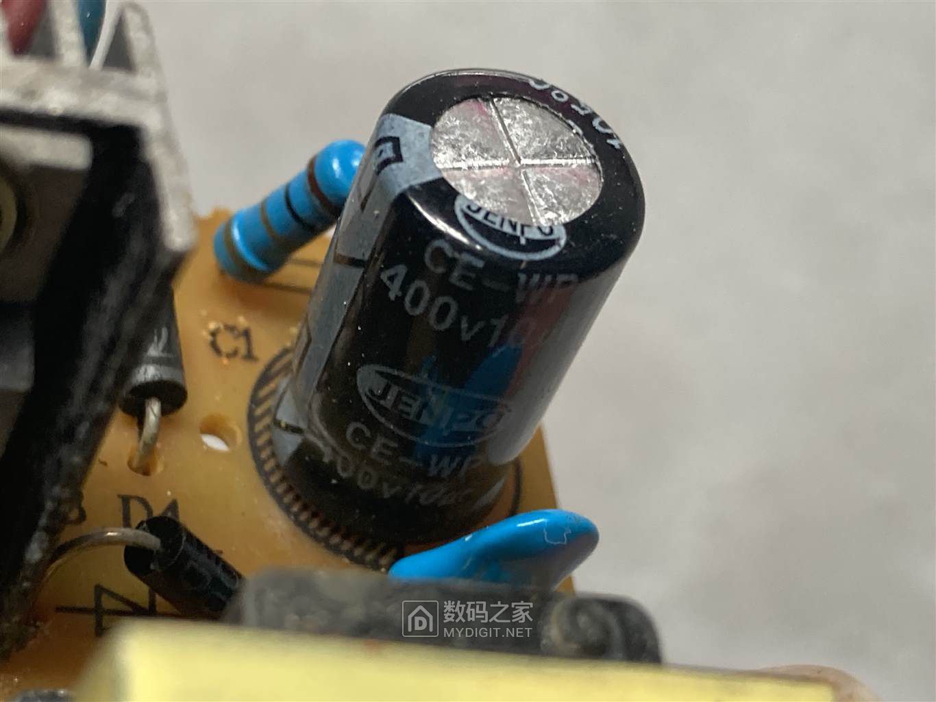

电容400V10uF,就凭这个来看1A应该也不虚标

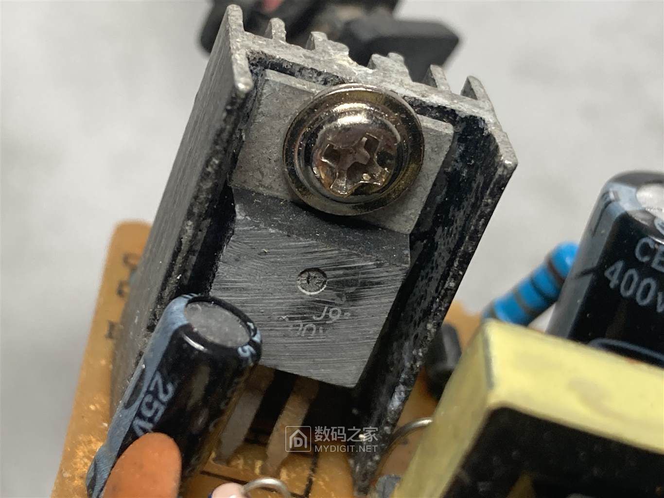

开关管打磨了,鄙视一下

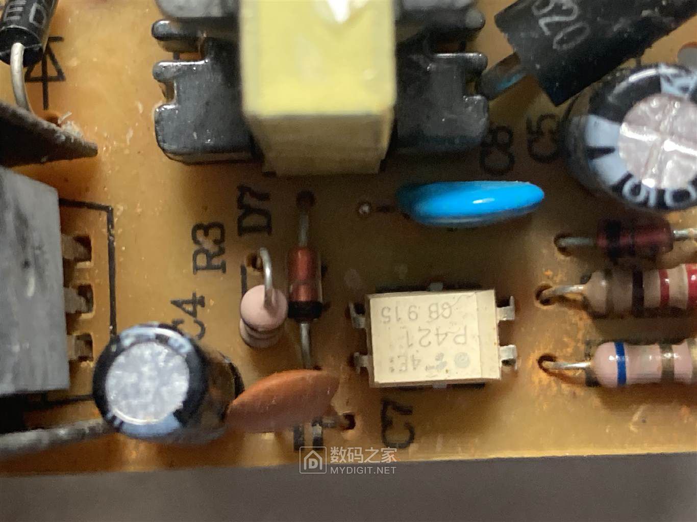

p421光耦

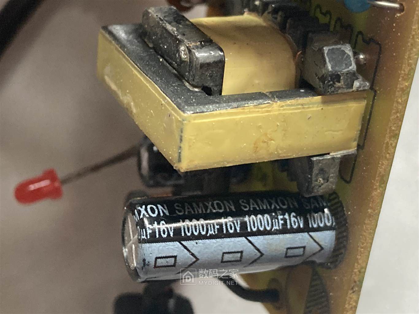

输出端电容16V1000uF
电源指示灯引脚都锈了,漏过水,这电源不知道是不是进水坏的

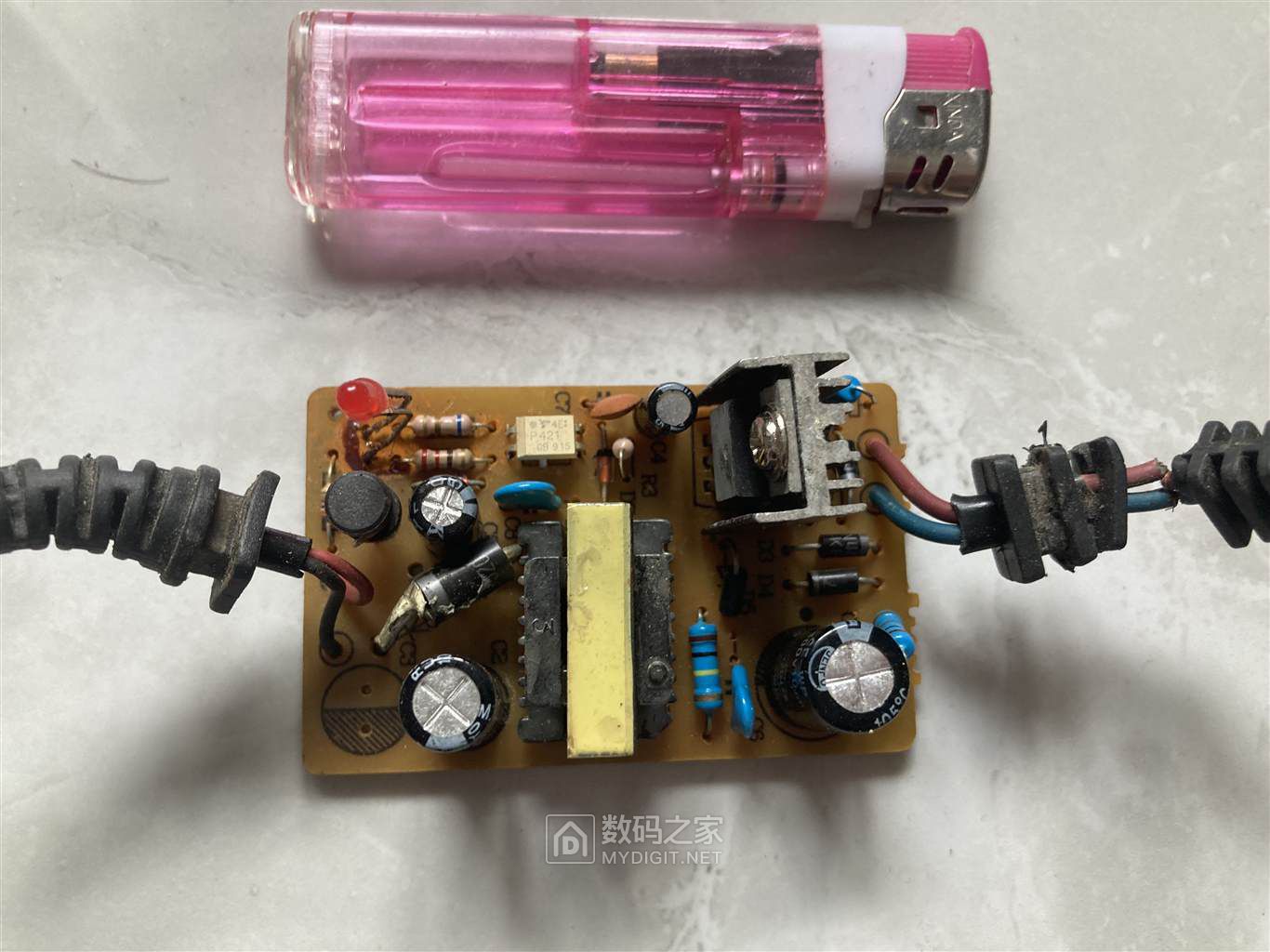

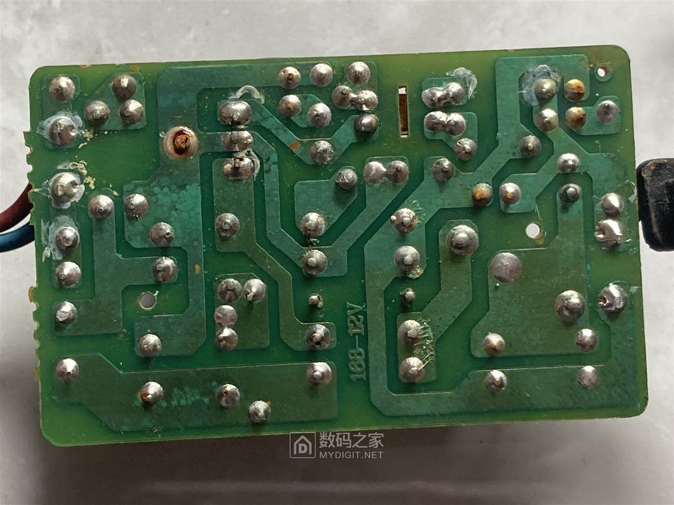

电路板反面,整个电源都是直插原件,无贴片

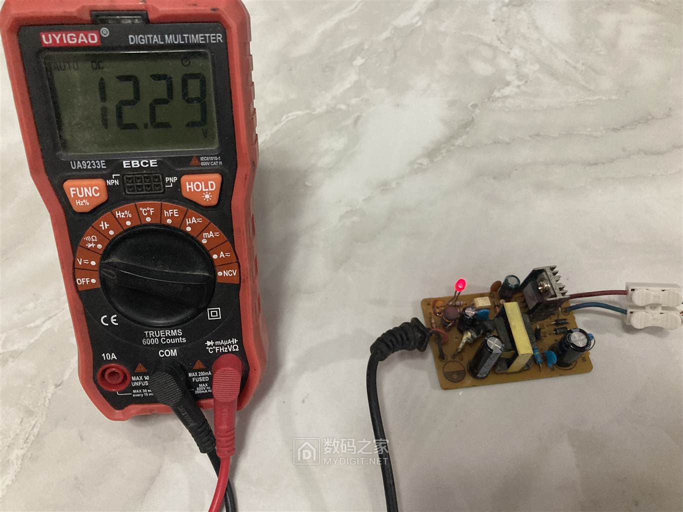

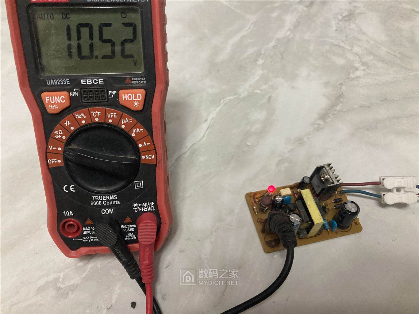

通电竟然有输出,这输出怎么有些低啊!不到11V

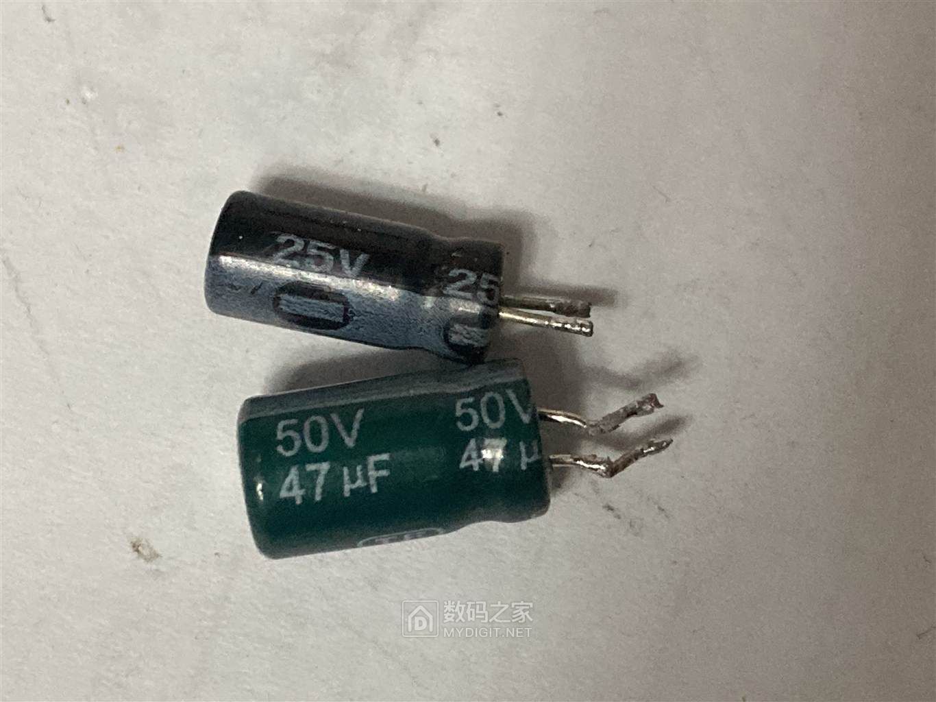

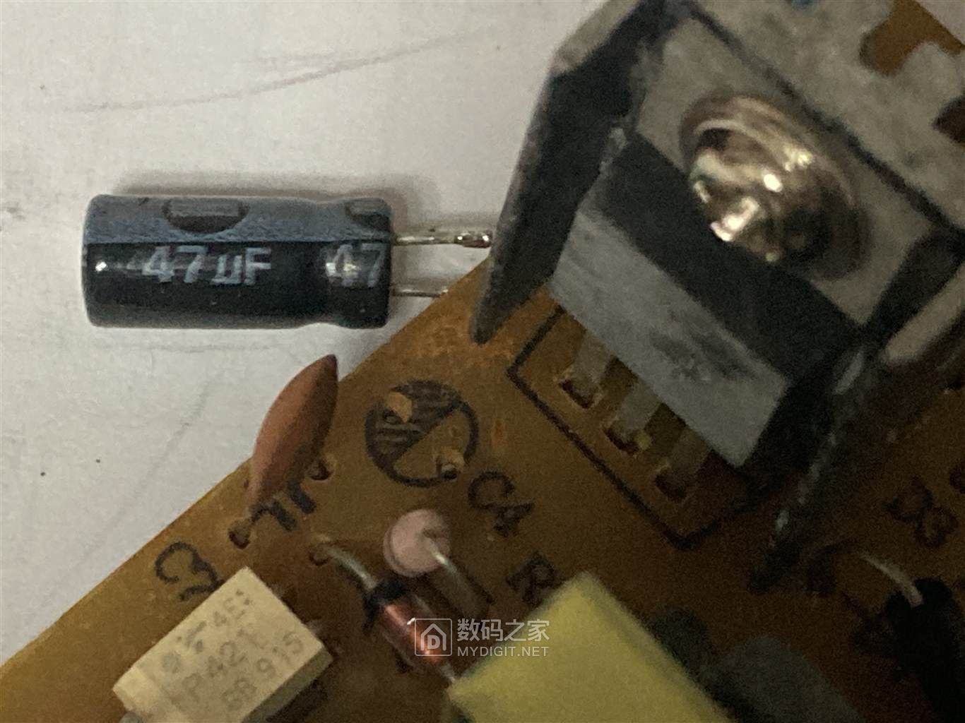

水品有限,瞎分析,输出偏低,是不是那个电容容量不够,整个电路板就4个电容,取下来测试一下吧,最后是开关管旁边的47uF25V电容基本没有容量了
没找到25V的,50V的个头大一点

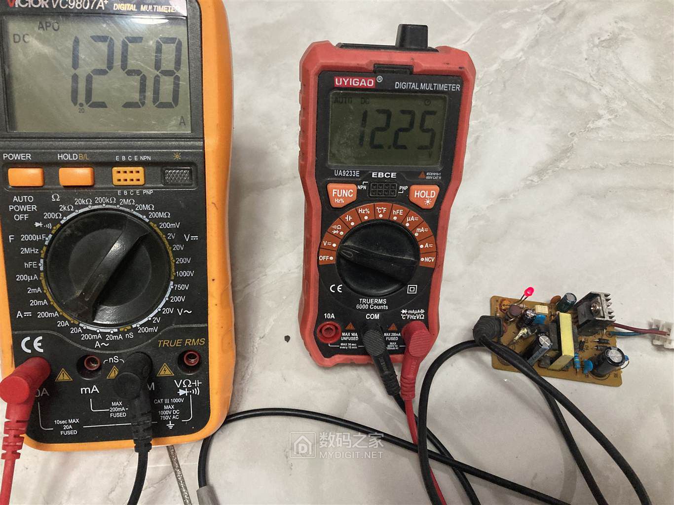

换上后,输出电压正常,12.29V
测试一下,负载1.25A的时候输出电压还有12.25V,这个电源没有虚标。虽是山寨,但不骗人。
