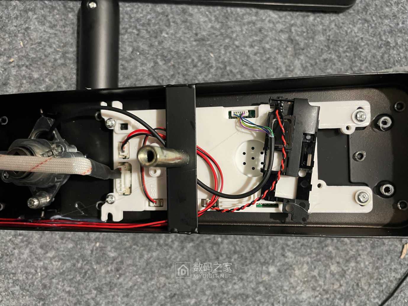

这结构的锁电机齿轮部分完全不用担心受力和寿命,它只出一点点力压一个销子,太轻了,需要担心的是装销子那个离合器,时间用长了铸件容易开列,但只要锁芯不紧,消放心用,好多年不会坏。

塑料齿轮 , 怎么看都是玩具级别, 有些儿戏了...

完全没必要担心,酒店用的智能门锁里面的电机齿轮都是塑料的,使用频率比家庭高多了,3年以后,故障率估计5%以内。

看着这结构,板材太薄了,安全性存疑。
