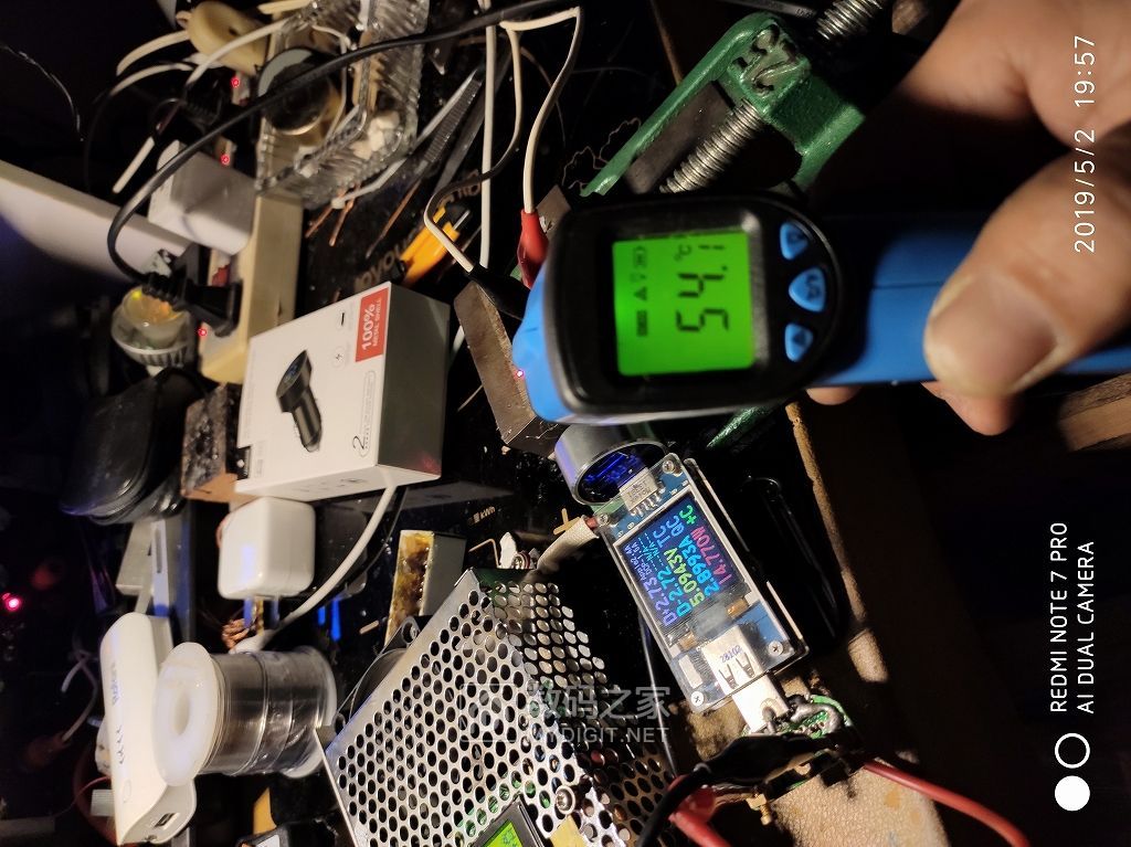

2.9a负载10分钟左右的外壳温度,54度看来有点高

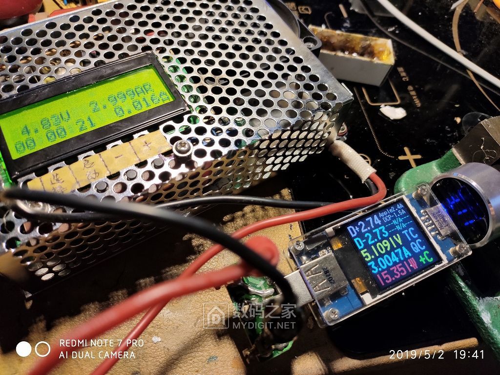

最大电流能到3a,超3a就无输出,但是测试2.8-3a这个电流范围下充电电压会缓慢下降,2.8a以下负载电压不会下降 ,所以推荐使用功率别超2.8a,
功率上下2个口一样,4.8a可能说的是2个口的总功率吧,,,
请忽视充电头的电压电流表,数据比实际偏大,这个表平常充电时只显示充电电流,只是刚充电时轮流显示一次电源电压输出电压然后就常显示充电电流。

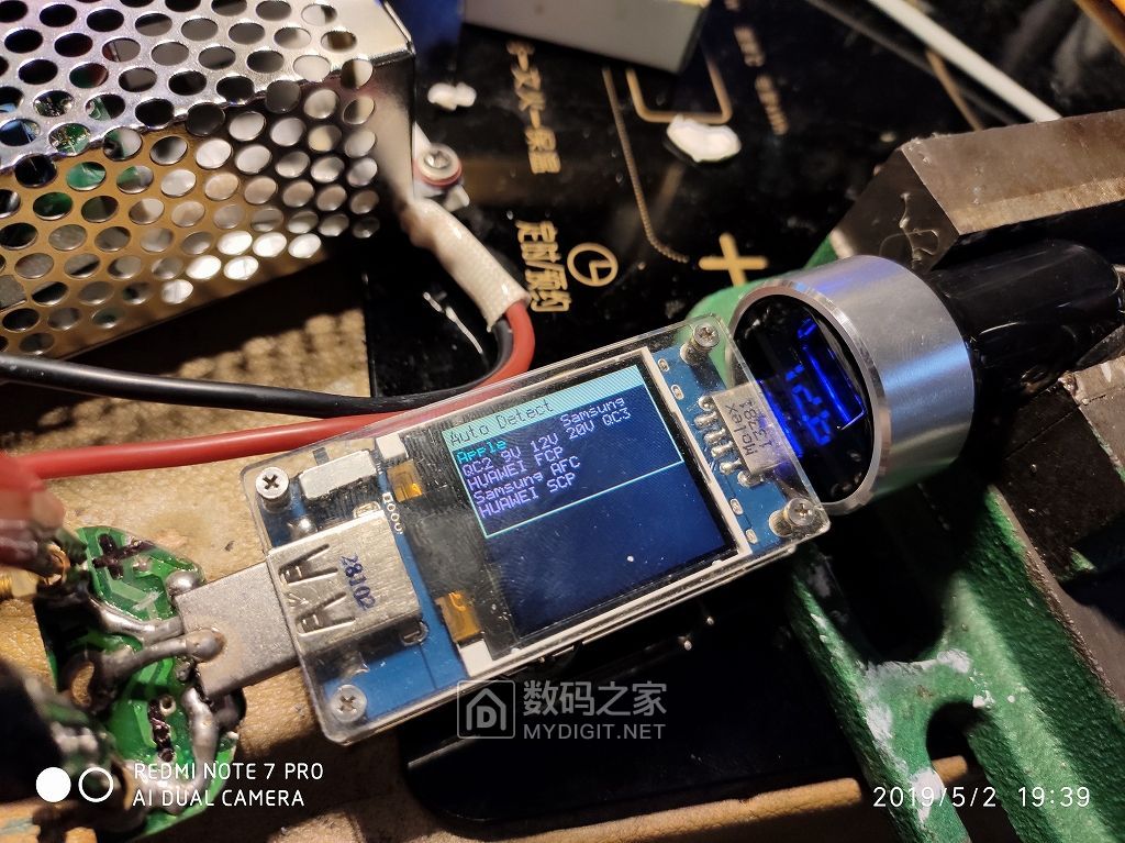

快充诱骗只能出苹果的2.4a档,别的协议不支持,也没苹果设备不知道苹果设备能不能快充?并且只能在下口能诱骗出,上口没反应
看3a下,

上下口应该是直接连接的,共享2.9A

这车充坛子里早就有人拆了···DC-DC的板与显示屏+USB是几根短电线相连!
用料一般些···发热大点··散热差些····
