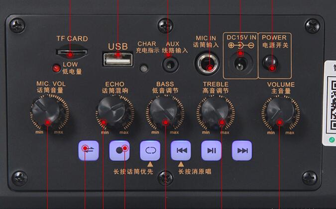

同事捡来的特美声便携式广场舞音响SL06-01F飞扬系列,让看看哪里有毛病,能不能修好,作为爱好者看看没有问题,至于能不能修那得拆开看了以后才能确定,刚好还能拍照发帖子!
这款音响具有蓝牙、无线话筒接收板、有线话筒插口、TF卡、USB口等,拆起来挺简单,基本没有卡扣,就是螺丝固定面板和箱体,拆开就闻到元件的烧糊味,锂电池不知所踪,发现主板上的主控有烧孔、丝印T4二极管有烧孔、USB口损坏、喇叭纸盆部分穿孔,其它的元件基本无明显损坏痕迹。
12V直流电插面板插口打开电源开关,只有低电量红亮,插有乐曲的TF卡、有线话筒,打开各个音量旋钮,均无声音。
综上所述确定是主控损坏,经查是建荣系列,丝印1852SRZ  GE8T665,网上没有搜到相应介绍,也没有发现有售卖和代换的信息,至此告诉同事无法修复!

建荣的,特美声旗下的好多户外音响都在用这个方案。

没有这个型号的,其它的外形尺寸无法匹配

主控肯定不好修啊   里面有程序的哦
