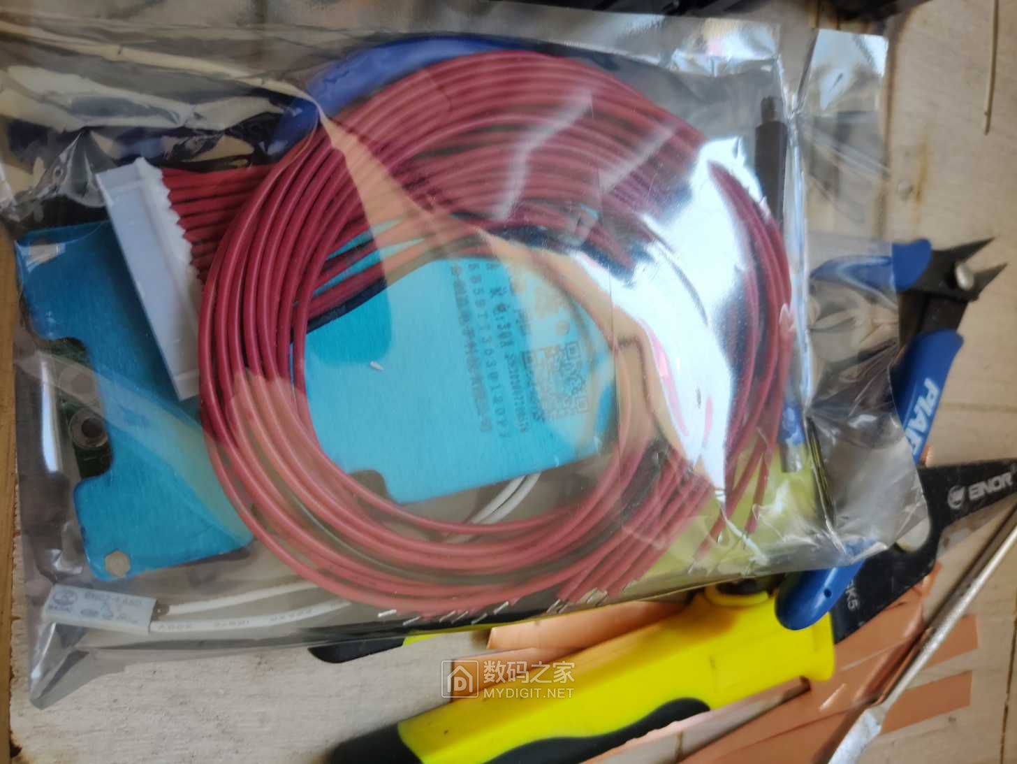

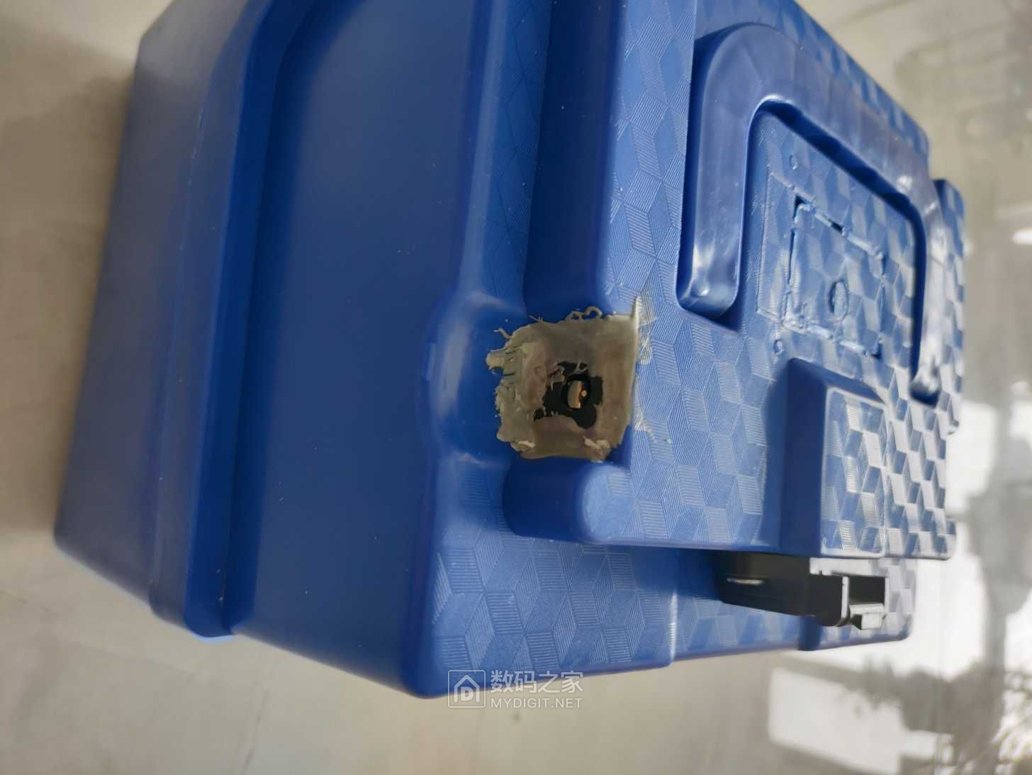

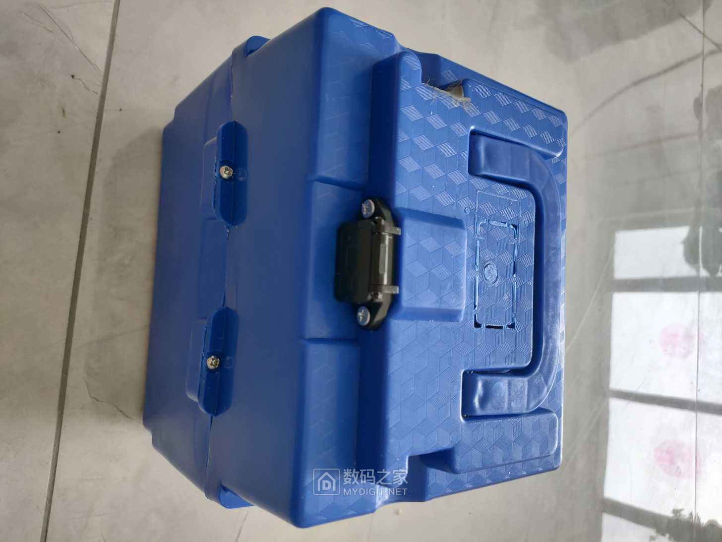

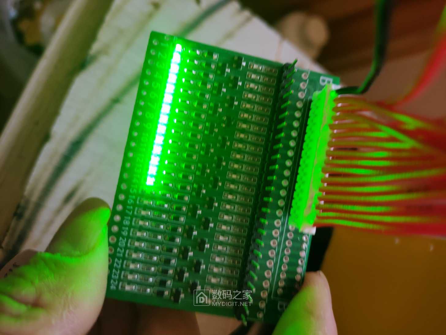

村里收废品的垃圾佬老史头找我做个电池,我过去一看,嚯,新国标电动车,当时我就有点纳闷,挺新的车,怎么会没电池呢?我就问了一句,结果他说是收的,我又说,你就这么卖呗,做个电池也要好几百呢,老史头又说,这个废品站给他儿子了,他去找了个看大门的活,这个车当交通工具了。也是,现在有的人为了多卖两毛钱把破空调楼上楼下抗来抗去,几个废品站问价,再加上老史头年纪大了,还是看大门合适。
那就做吧,村里都认识,少收点就行了。

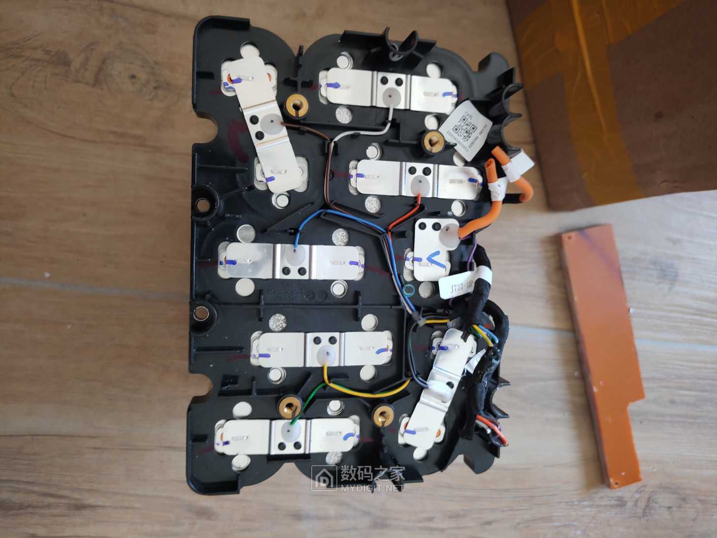

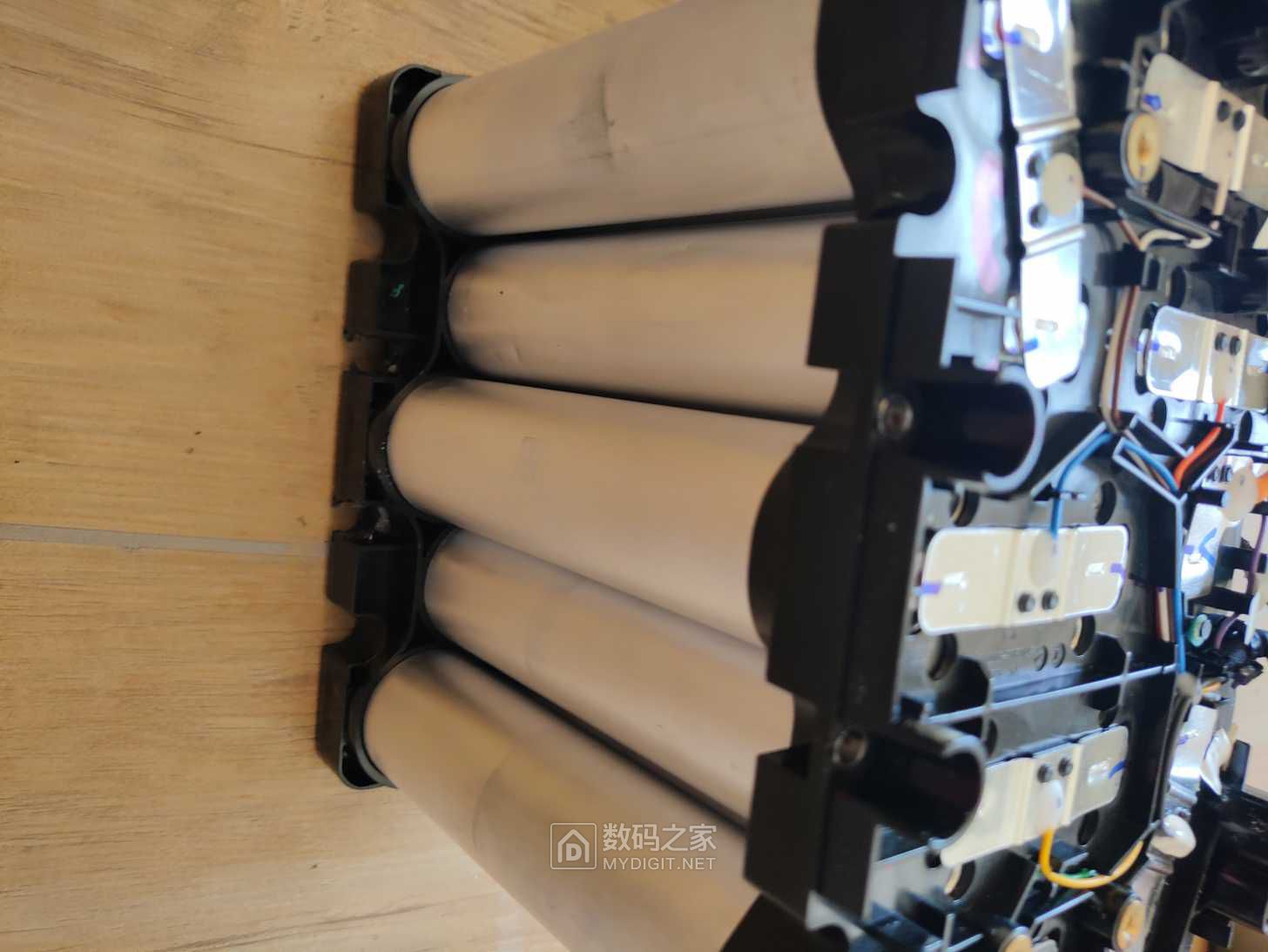

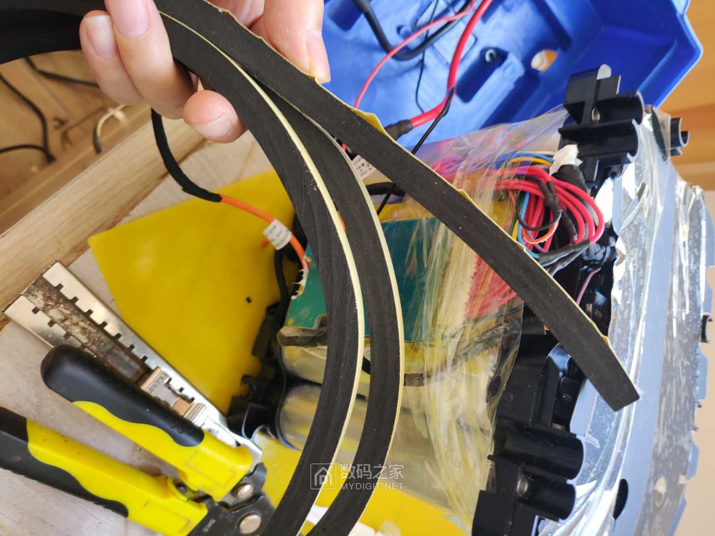

电池采用宁德时代原厂电池组,标称14,带保护板实测14.5,15节宁德时代激光焊接,加个30A保护板,外壳就行了。
保护板是2年前买的分口板子,虽然也可以同口使用,还是加个DC口吧。就这样吧,简简单单,收400
