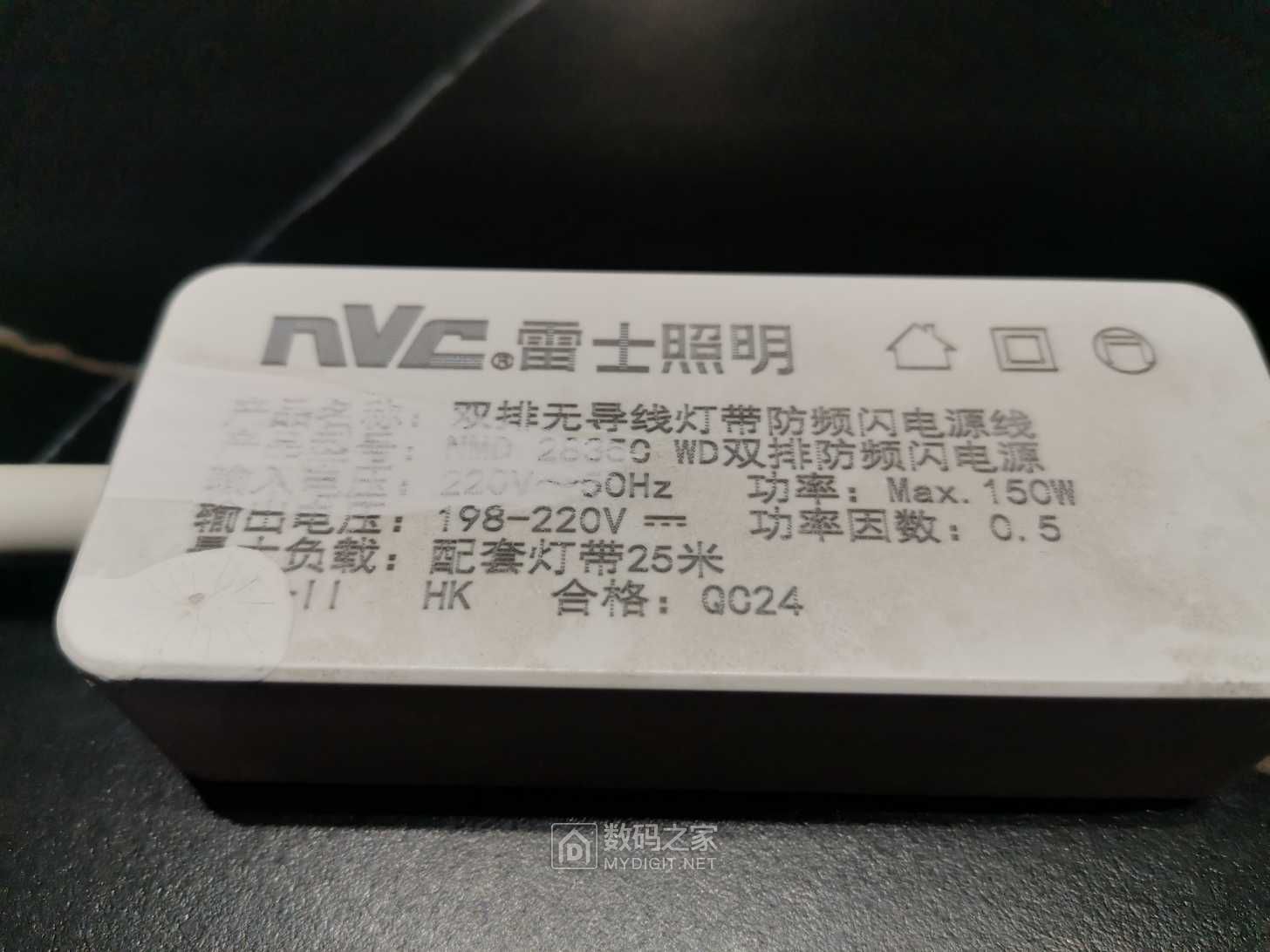

先看参数,150w,实际由于灯带长度决定,功率每组也就120不到,根本没有满负荷。

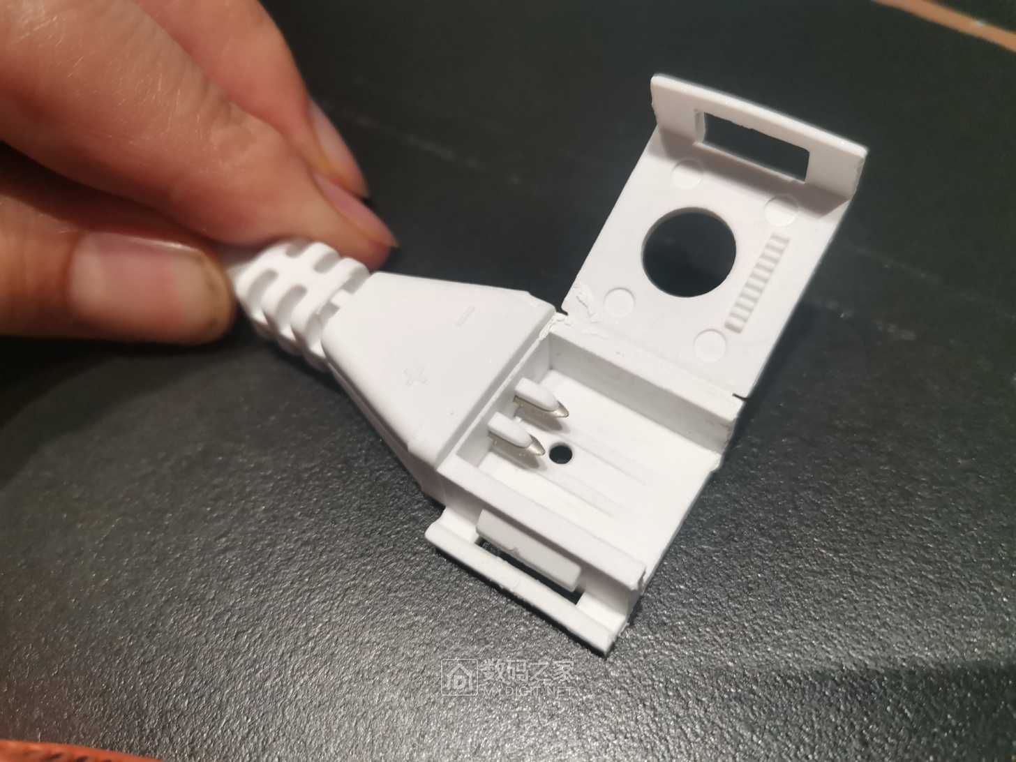

这是接灯带的接头

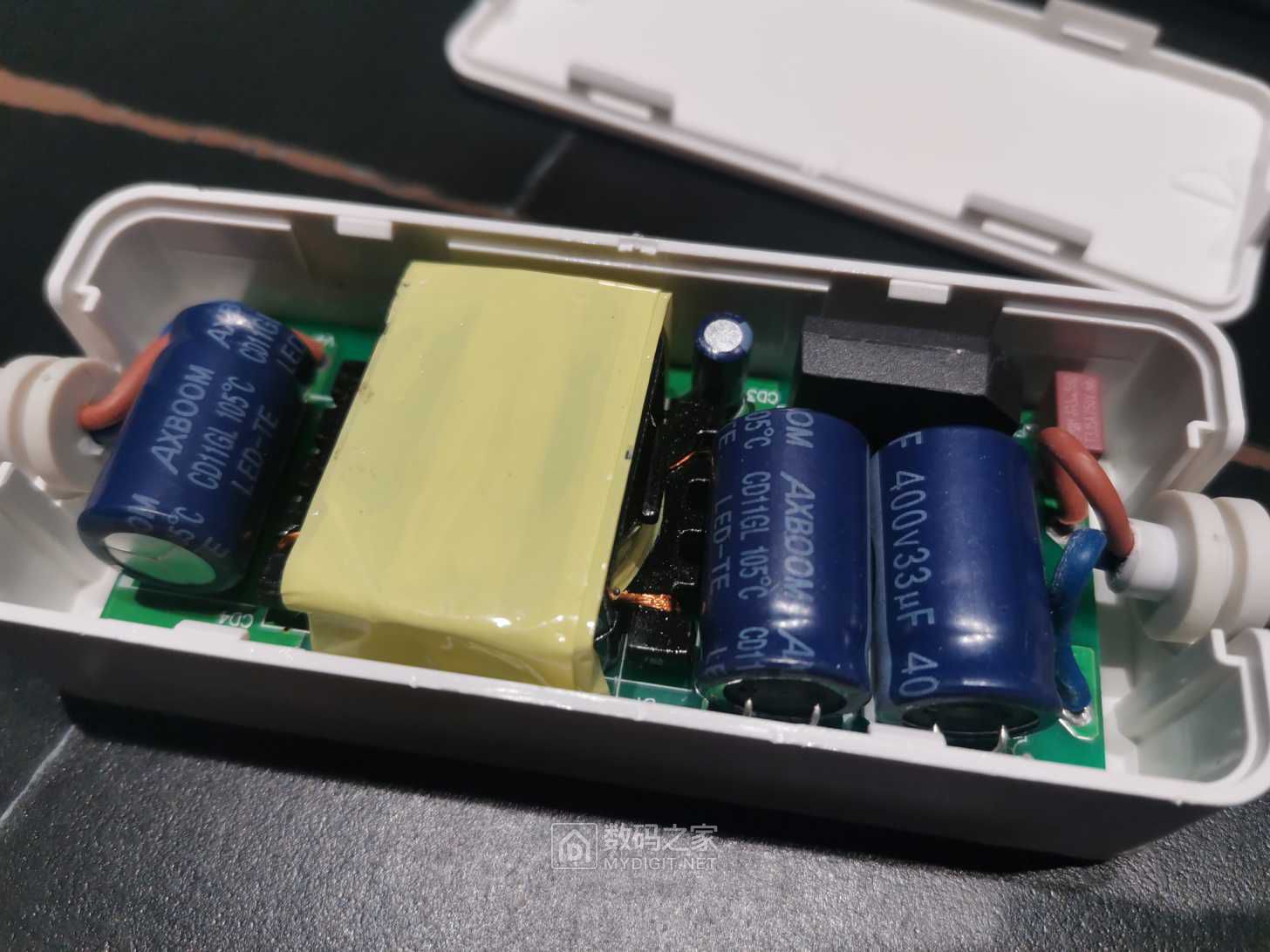

打开卡扣,看不出问题,貌似看起来没事,3个大大的电容

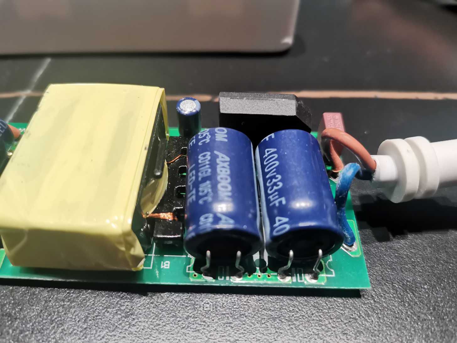

看看仔细,400V,承压问题不大

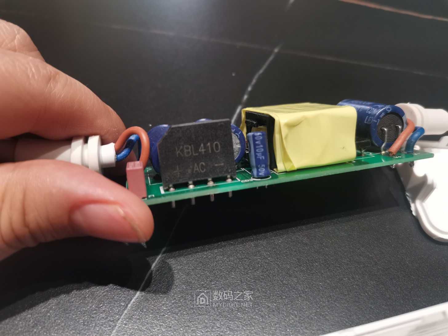

这个应该是桥堆

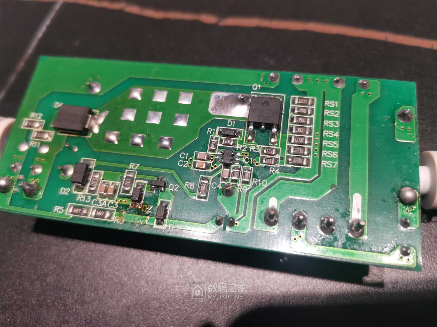

看看背面。有一块似乎黄了,但仔细看,是松香,刮了以后没看到有烧了的痕迹。
留着拆零件用吧。

驱动在外壳里容易过热,建议去掉外壳,加导热硅胶贴和铝片散热。改LED灯管,买阳光照明等好点的。

密密麻麻的一大堆元件闷在塑料盒子里,连个散热孔也不开,完全没考虑散热。

100多瓦的功率不小了,冬天烤火炉调到150瓦一个人用也很舒服。就这么个小盒子散热肯定不行,要么改大盒子留对流孔要么裸奔,厂家脑子也瓦踏了
