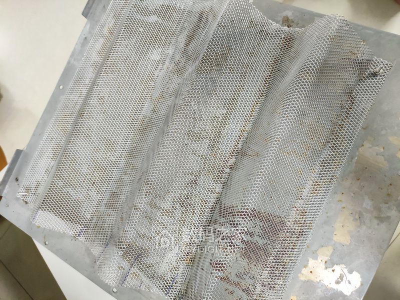

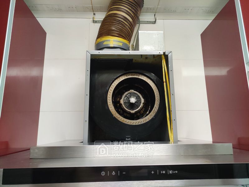

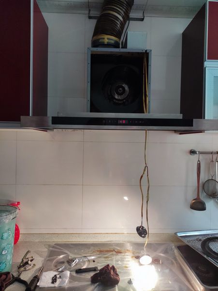

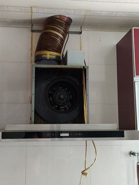

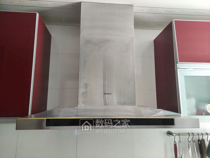

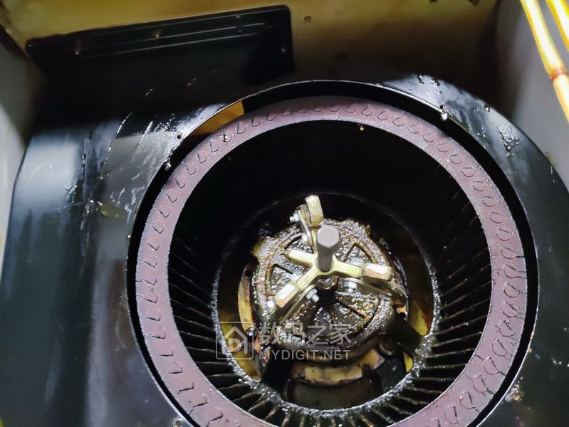

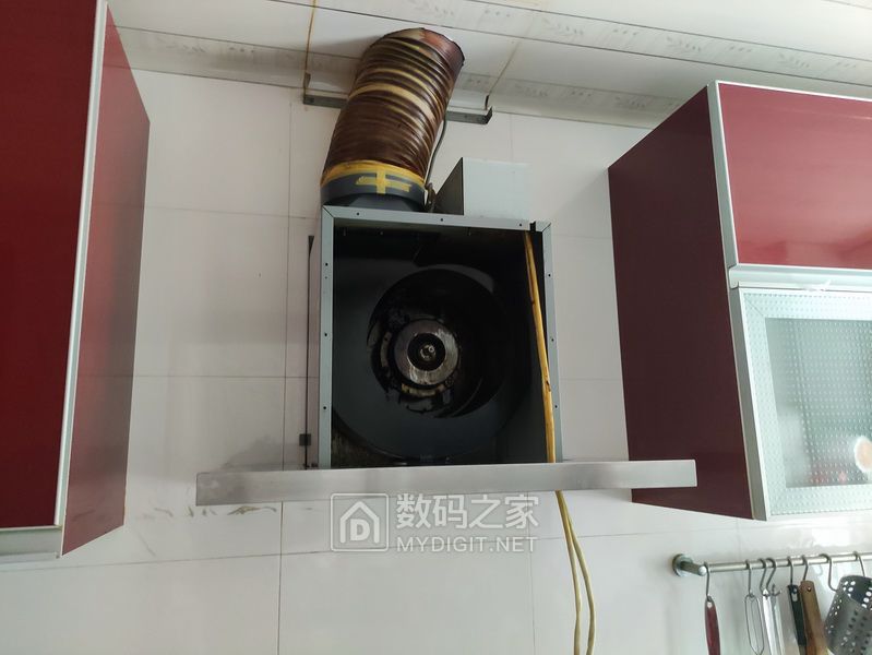

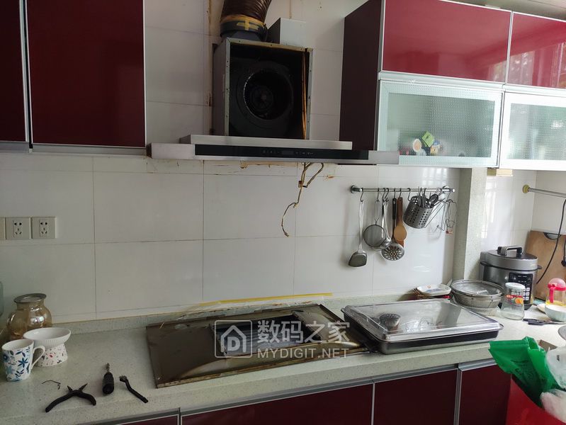

使用15年的西门子LC48153TI烟机,平时就清洗一下内外滤网。近来发现吸力变小,启动处有异响,靠墙边沿边都有油污渗出。
得了,要好好拆散粒才能洗干净了。烟机四方的结构,每一层都是用大量的螺丝固定的。规格一致梅花螺丝,需要T20批头。两手戴着手套油乎乎,没法拍图。

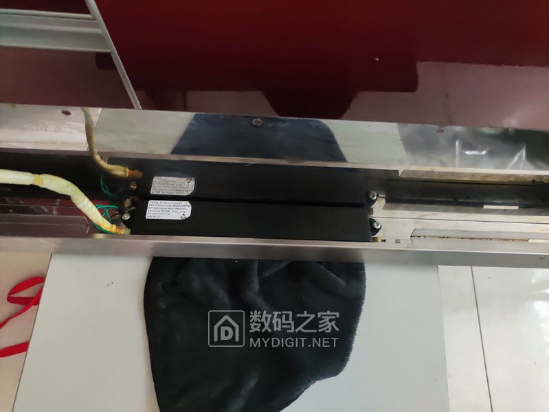

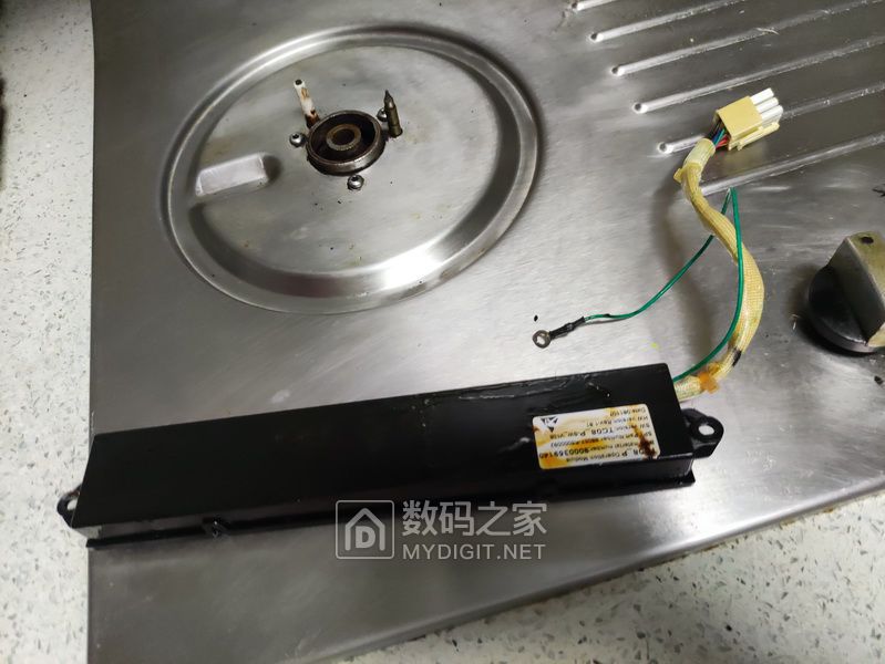

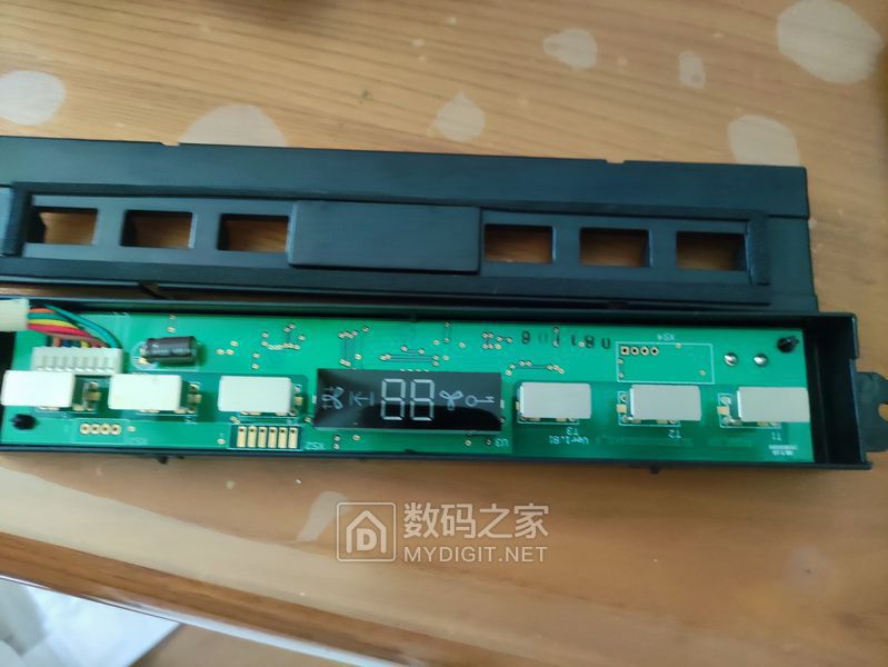

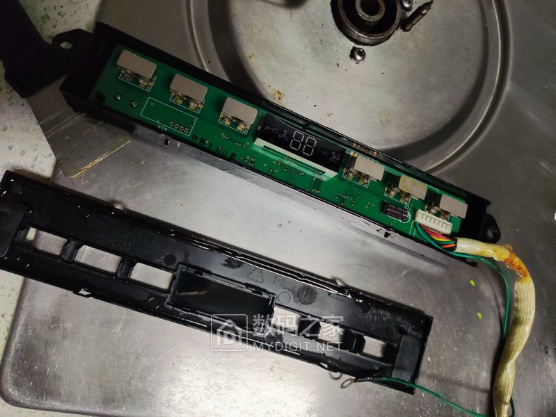

拆下的触摸控制盒
重油污的各部件,不锈钢的用片碱加热水处理。其它的用重油污清洁剂处理,超市里买的威王效果还不错。

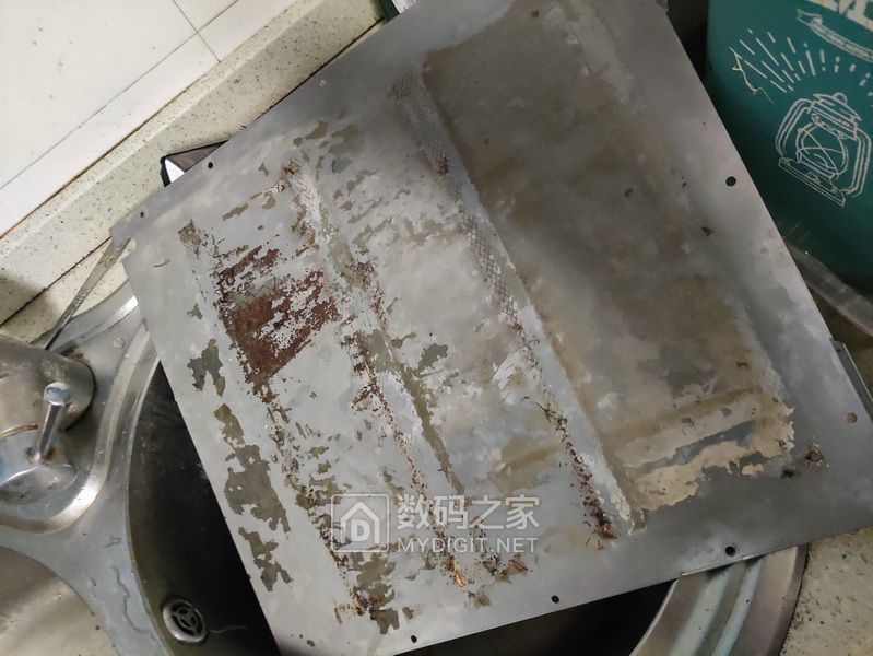

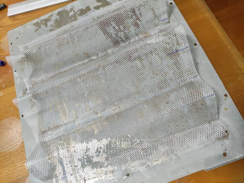

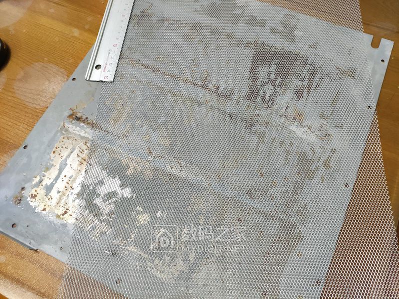

正对风机的封板上有三层山脊状的铝质滤网,厚厚的油污已经封死网眼。直接拆除后面重新自制

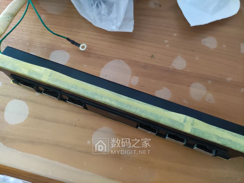

控制盒密封度不够,封盖边沿有油污

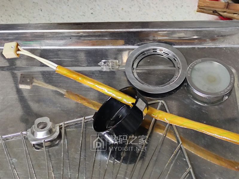

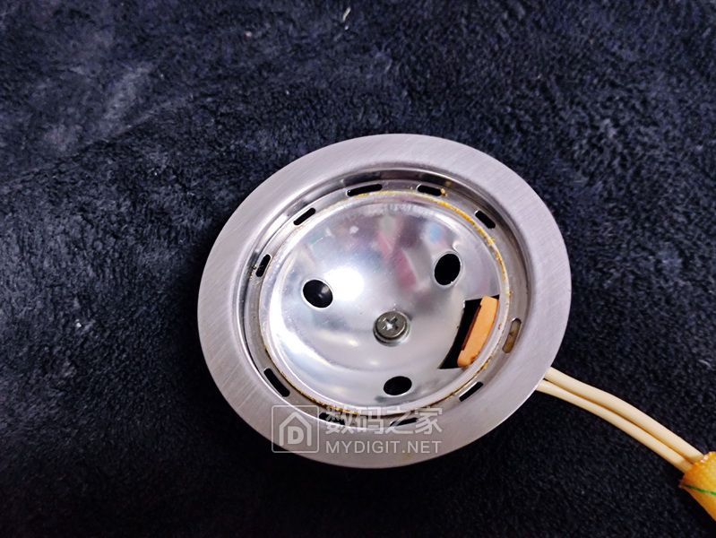

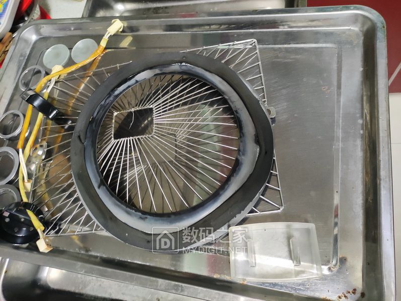

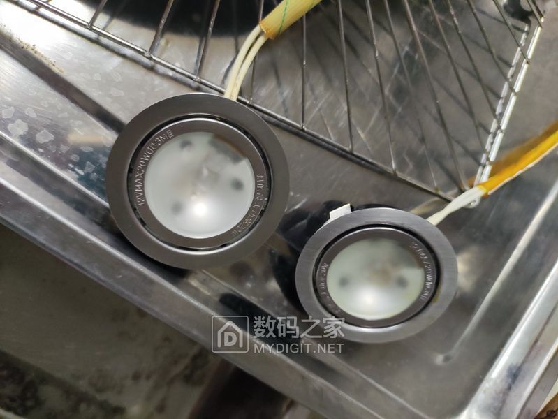

照明灯内也满是油污,拆开清洗
重装,12V20W的卤素灯

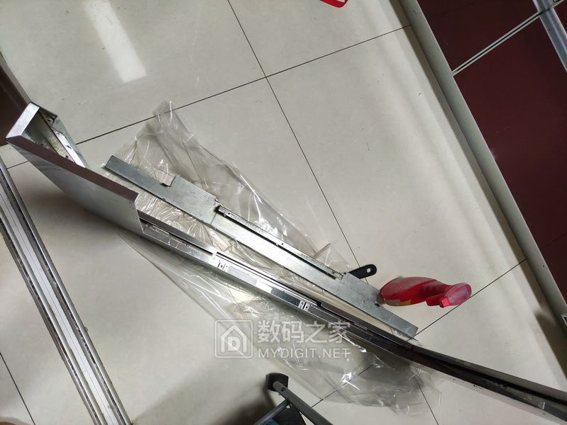

2层集烟罩也全拆开了清洗,螺丝超多。
反牙固定帽,拉马拔出扇叶
离心罩内挖出大量像沥青一样的油污,电机全封闭的就不继续往下拆解。偷个懒吧

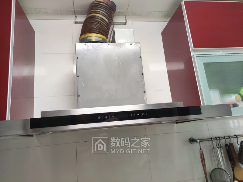

一共用5副手套加一瓶重油污清洁剂和半包片碱和2天空余时间。拆下的各部件清洗干净
封一下控制盒的四周
接上看看电控部分是否正常

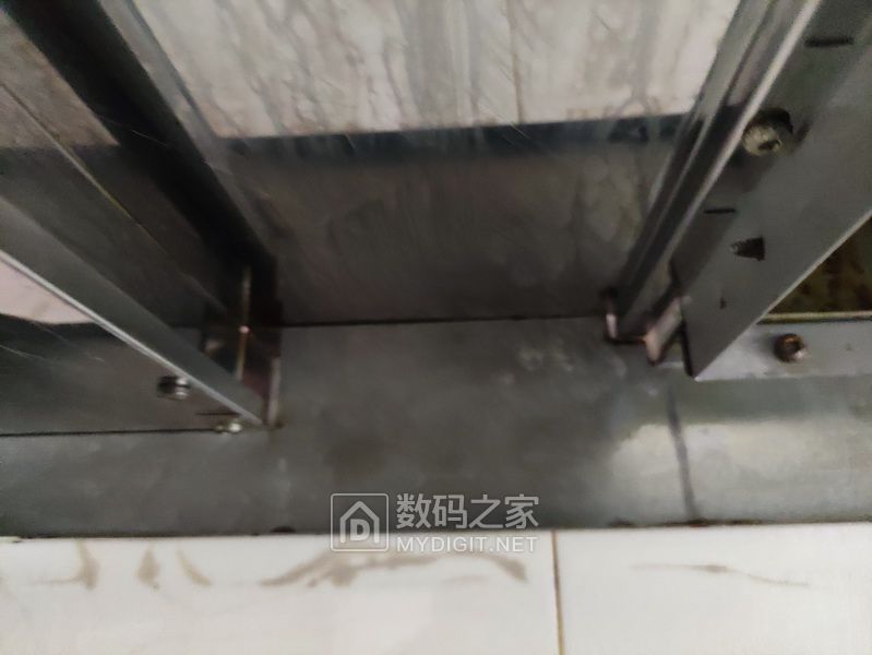

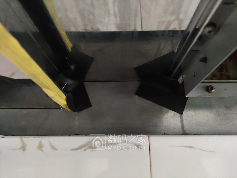

处理漏气部分
集烟罩组合部分也用胶带封好,烟机与集烟罩的四角都有漏洞。
内过滤网早不清洗了,直接买42*32cm的铝网
风机对面的滤网也用铝滤网代替
打4个孔,用M3螺丝固定滤网
装回
花了好大功夫清洗干净,又还吸力大运行安静各处无油污的状态了。

风轮不拆出来?蜗壳里面都是油泥,这两个不清理,只清理滤网和外壳,效果不好。 ...
拆了,太脏没手拍
发表于 2023-8-16 16:52:37 | 显示全部楼层

发表于 2023-8-16 13:28:25 | 显示全部楼层
一般是负压的区域不太讲究。。。只不过油烟会进去罢了。。。
照明灯如果是卤素石英灯泡,那可能需要通风。。。
