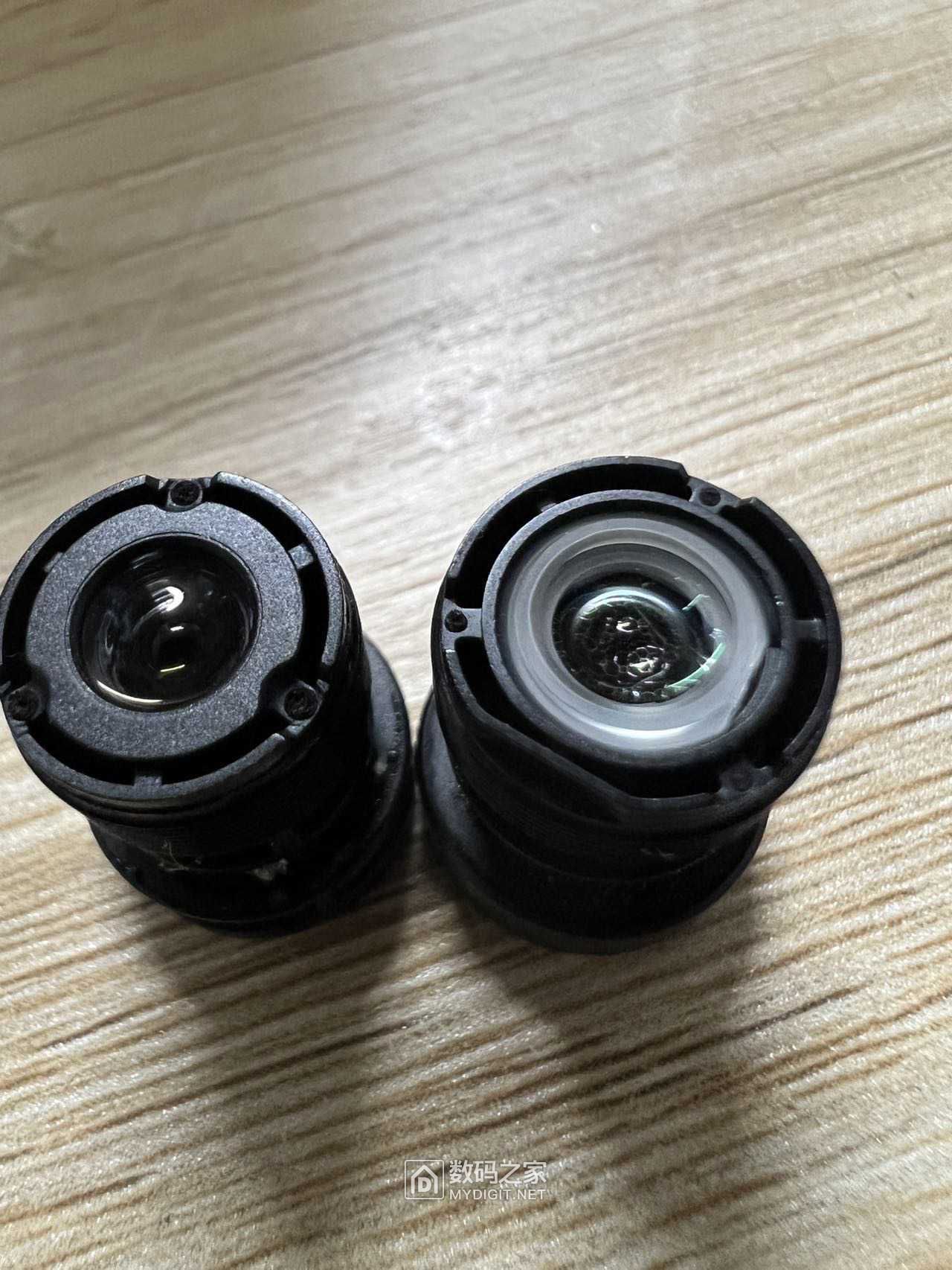

海康无论什么型号,只要是树脂镜均出现:镀膜龟裂、条纹松花、发黄、白内障。基本故障表现为:图像像在人间仙境一样,白蒙蒙散光一片。通病无解且无法还原。只能更换镜头
白内障普遍出现在球球摇头机。因为手指可以直接触摸镜头外层。。
两颗白内障镜头。一颗已经严重发黄老化,一颗看起来没问题但也已经不能对焦出清晰图像,
黄的一颗
看起来不严重的一颗
底部基本没问题。

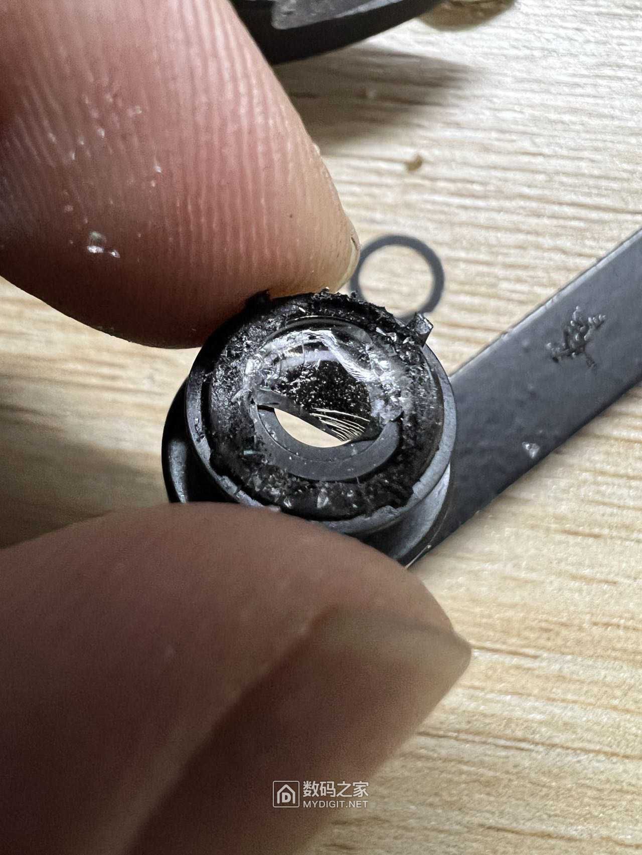

撬开第一层凹透镜
明显的了

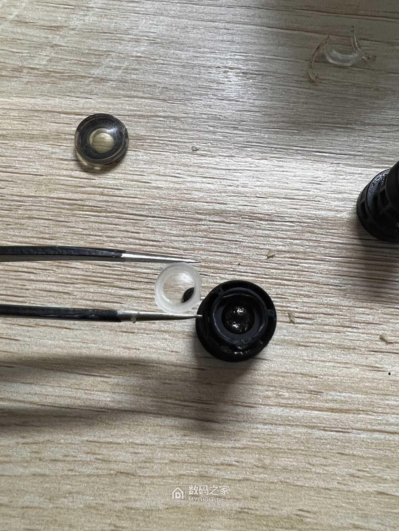

底部最后一颗
也是凹透镜,也没问题清晰的

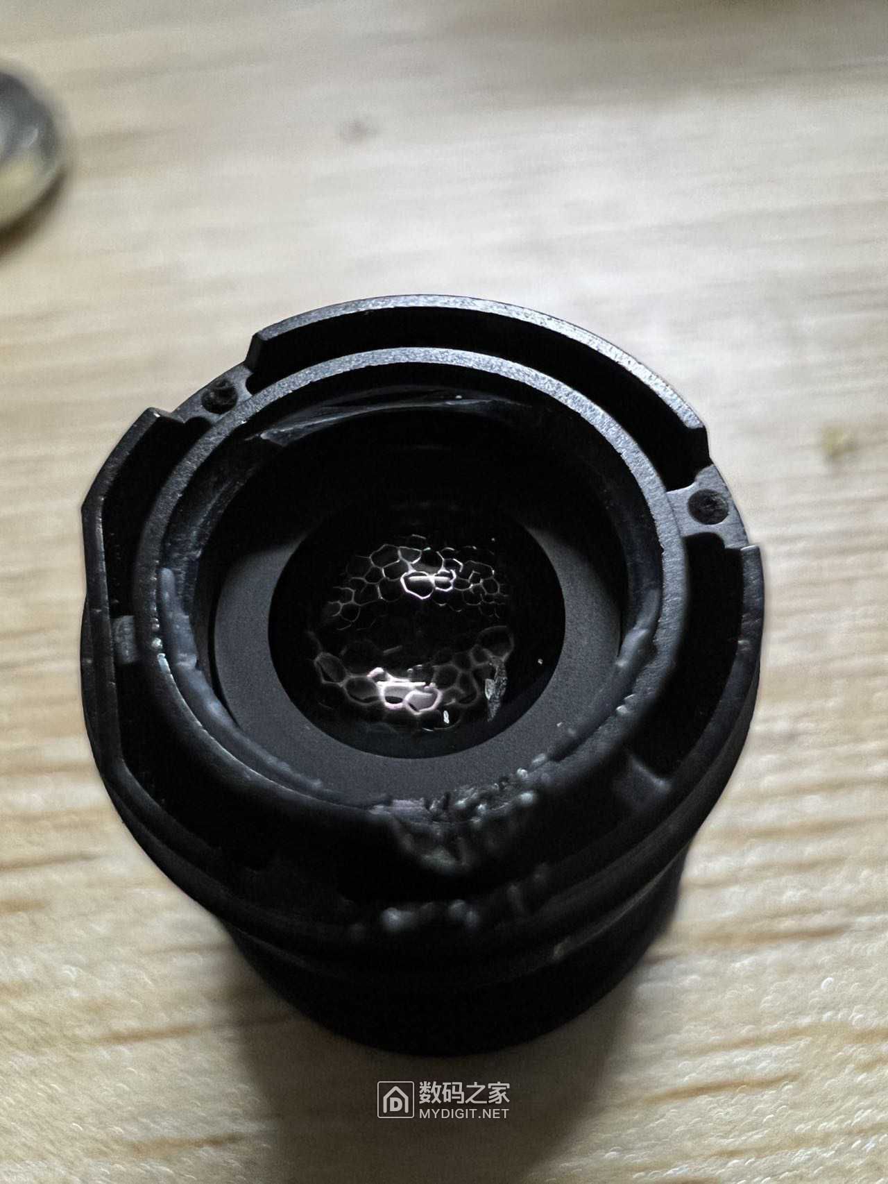

下面一颗,是凸透镜,有蜂窝状镀膜
拿出凸透镜
也是正常。

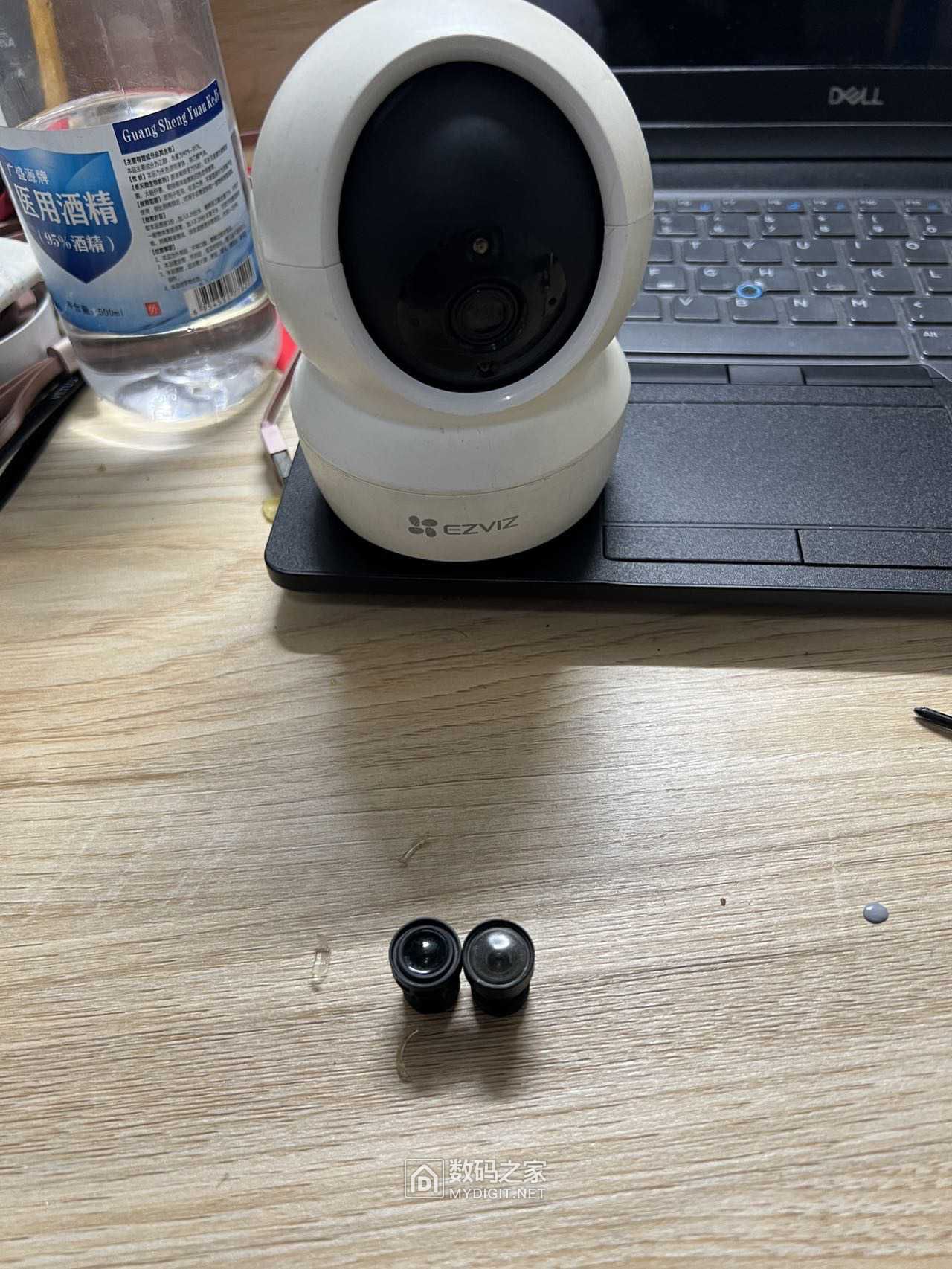

最后一颗,,,居然是玻璃的。。。爆了我一脸。。。既然是玻璃的那肯定没问题了,问题就在表层的镜片。。。

树脂老化,不是膜吧。直接树脂不行了。 室外还是必须玻璃。 把最外面一片拿掉不知道会不会还能用用

应该是口罩导致的酒精后遗症。这种树脂镜头,喷酒精后,如果擦的不及时,就会把镀膜搞花。有时候擦的及时也会花。应该是酒精和镀层反应了。
