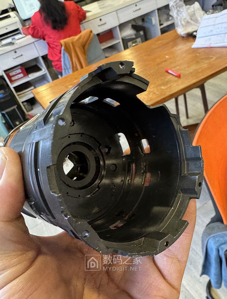

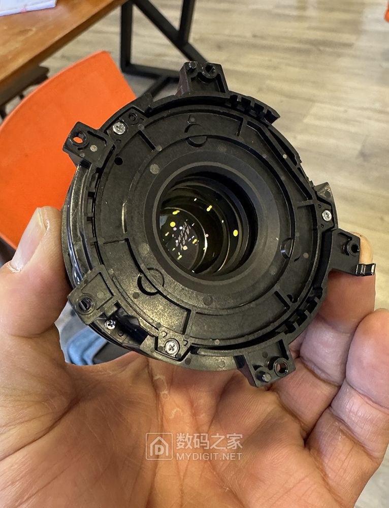

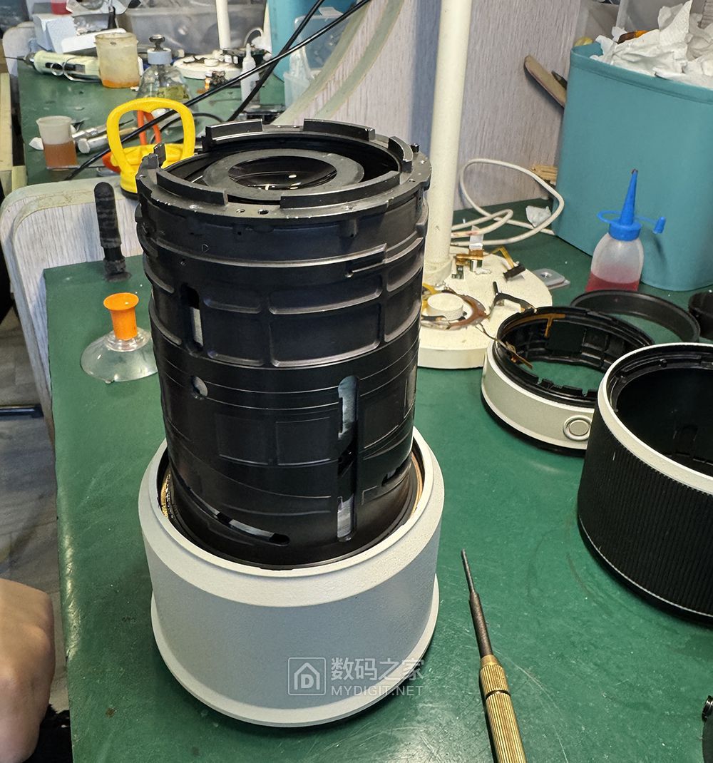

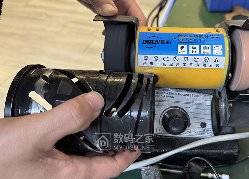

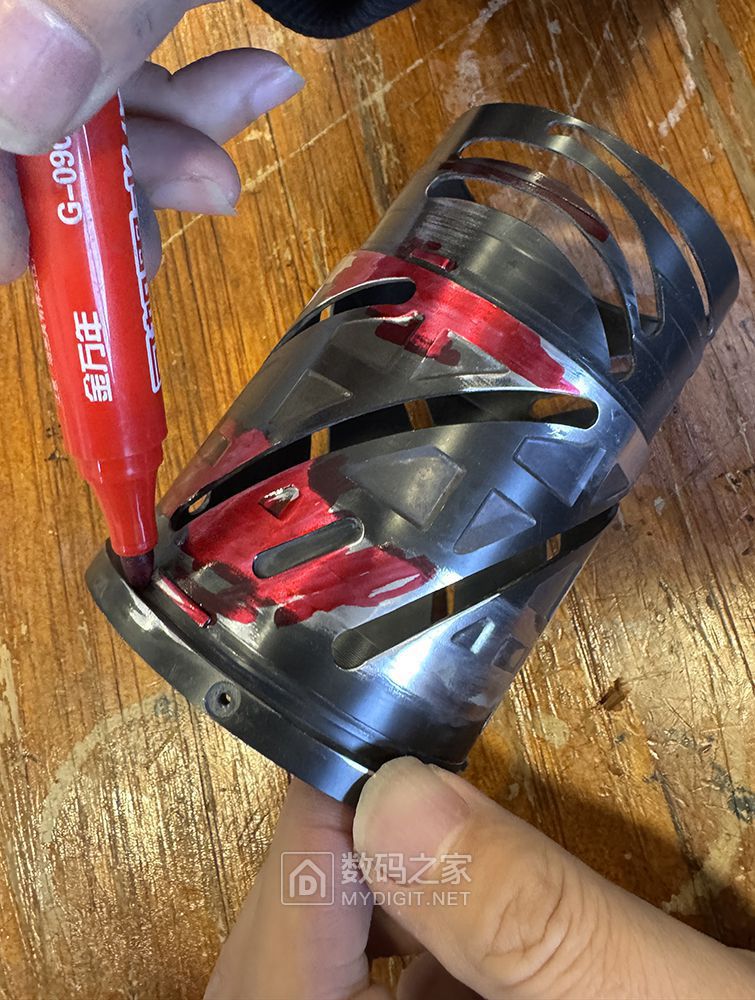

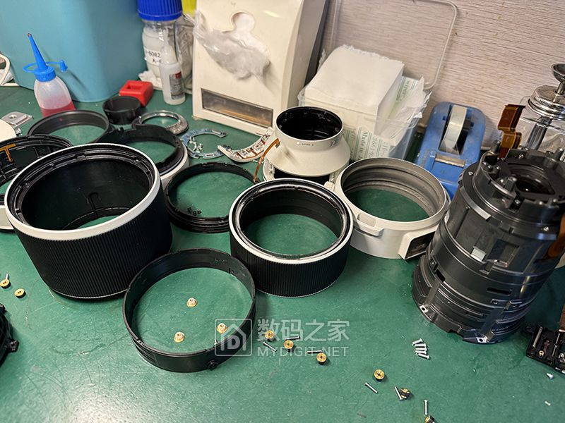

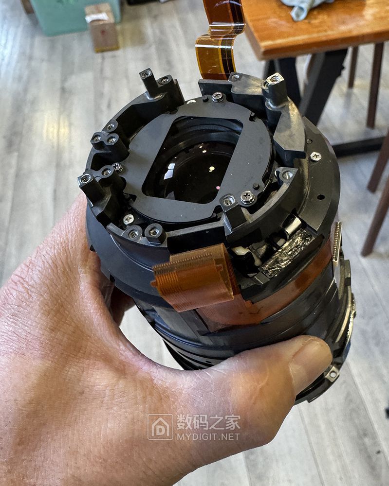

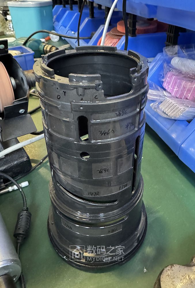

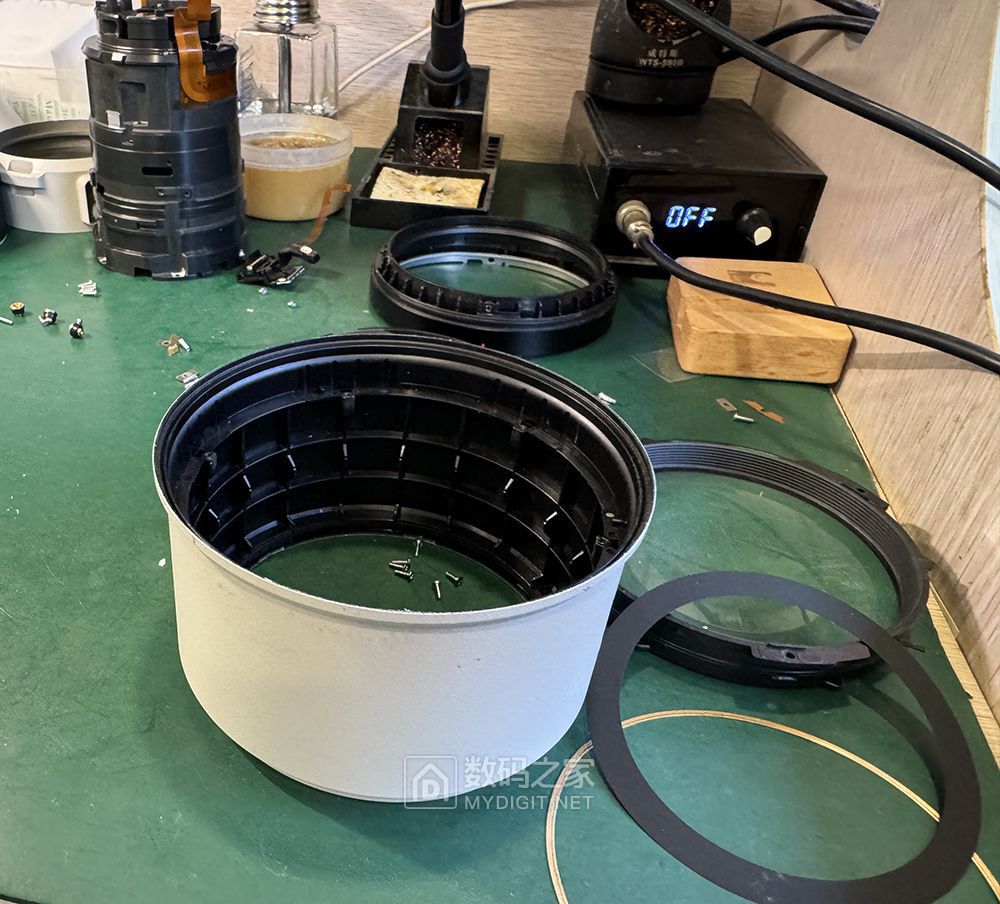

索尼FE200-600mm变焦镜头不慎磕碰,镜筒变形,变焦环和调焦环均抱死失去功能,今拆卸,用红色记号笔涂抹镜筒确定变形处,然后仔细打磨,最终修复
