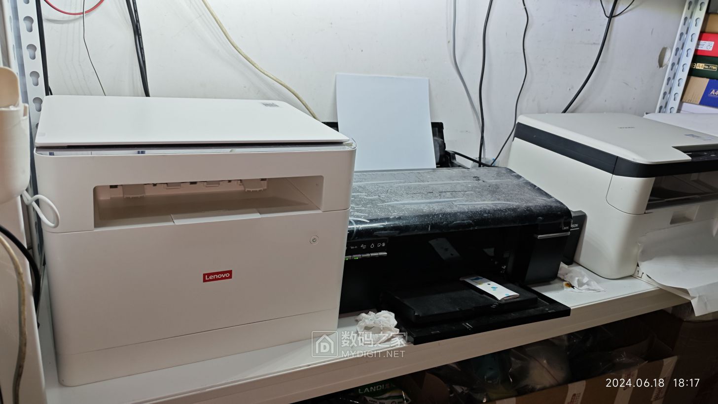

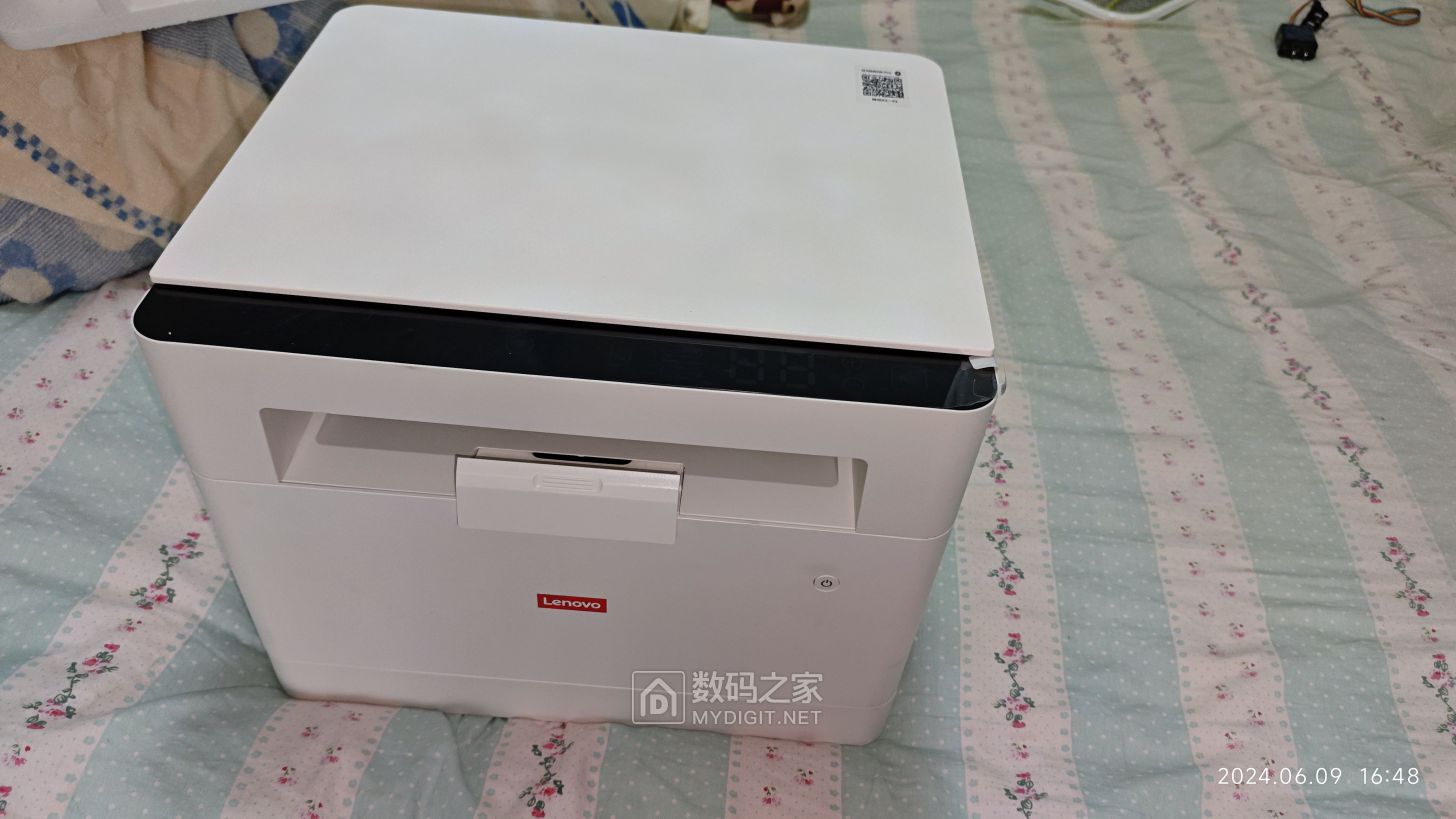

so,618前入了台联想的M1688DW Pro,就看是最便宜的黑白激光双面打印,后期耗材便宜,正规全新要小900,我入的七退的机器,小700,检测是2024年4月22生产的,外观准新,机器统计总打印400多印,但是粉仓如我所料用快用空了,这碳粉不值钱,加一瓶进去就满了所以无视。
这机说是三星的技术,说这机型的前辈机型L100主板容易烧2个供电管子,我看了下管子不值钱,很好拆换,对我来说没难度,如果M1688DW Pro也继承了前辈的设计缺陷,无非就是换2个管子的事,可以接受,这机型貌似是才出来的,买的人不多,算是最便宜的自动双面带WIFI带扫描的黑白激光,我本就是维修打印机出身的,就让我来尝螃蟹吧。
前一个激光黑白是M7206W,也就是兄弟1618w的换壳机型,是兄弟的技术,皮实耐操,也是耗材便宜的吓人的型号,一万印只卡了2次纸。因为我需要自动双面才换的新机器。
这三星技术的M1688DW Pro各方面都要比M7206W好一点,打印速度更快,外观更漂亮,噪音小多了,双面复印身份 证无需放正身份 证,只需把身份 证放在左上角任意形状摆放,机器会自动调整朝向帮你放正,M7206W是你放歪了 复印出来就是歪的。
打印负荷方面,M7206W我经常超负荷,实测冬天天冷的时候最多80张一定降速,夏天一般60张就降速了,一旦过热降速,即便你用风扇对着吹,要吹很久很久至少半小时才回复速度。M1688DW Pro实测连续打印了150张,没降速,感觉M1688DW Pro的出风口风量要大很多,而且噪音要小很多,不管是打印还是扫描的噪音都要小很多。

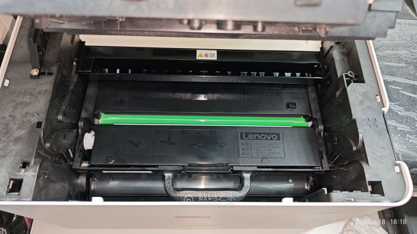

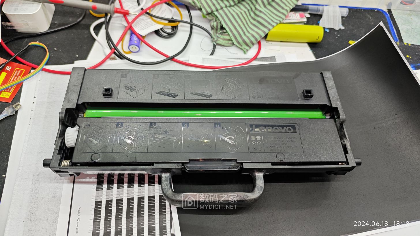

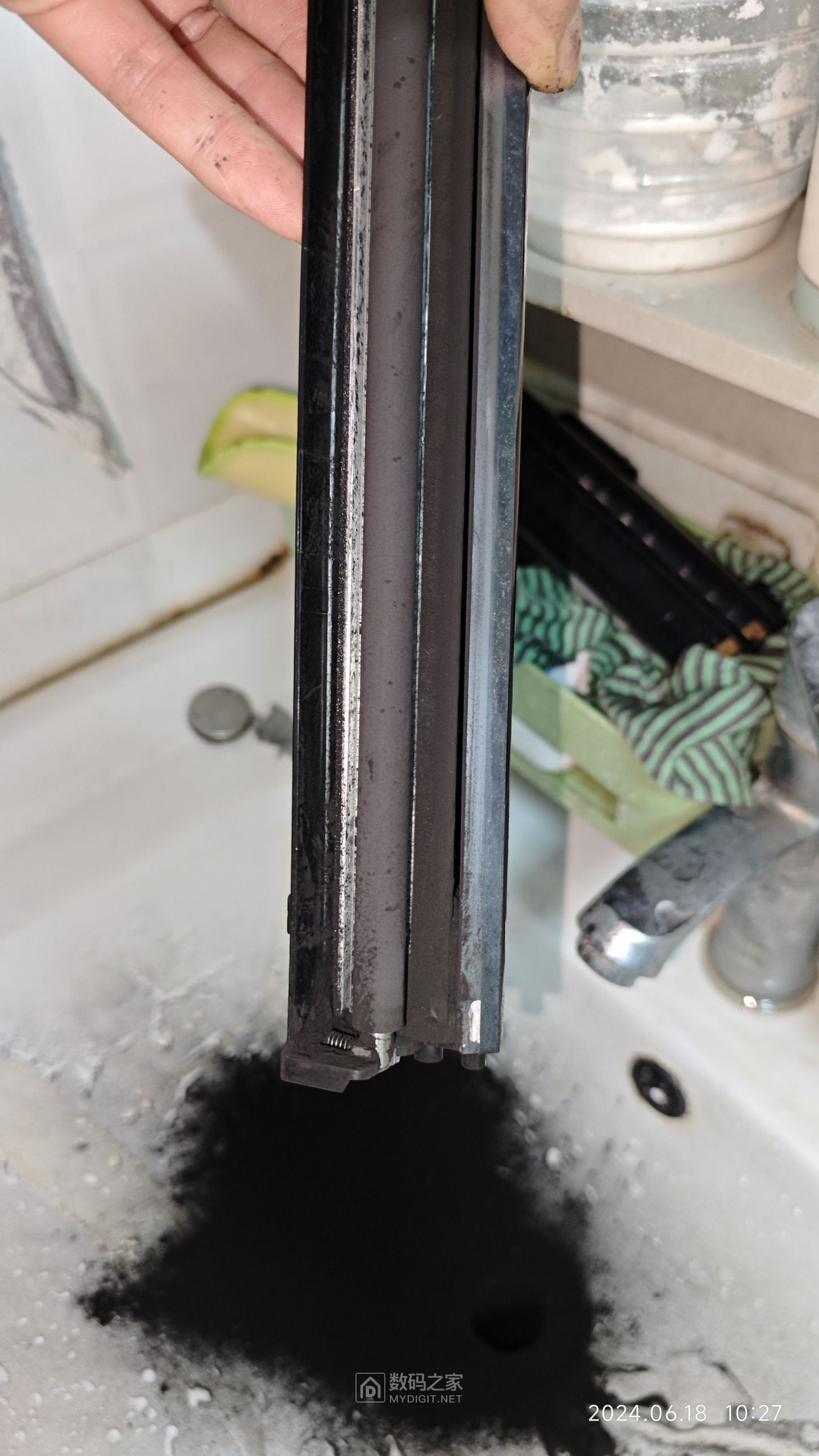

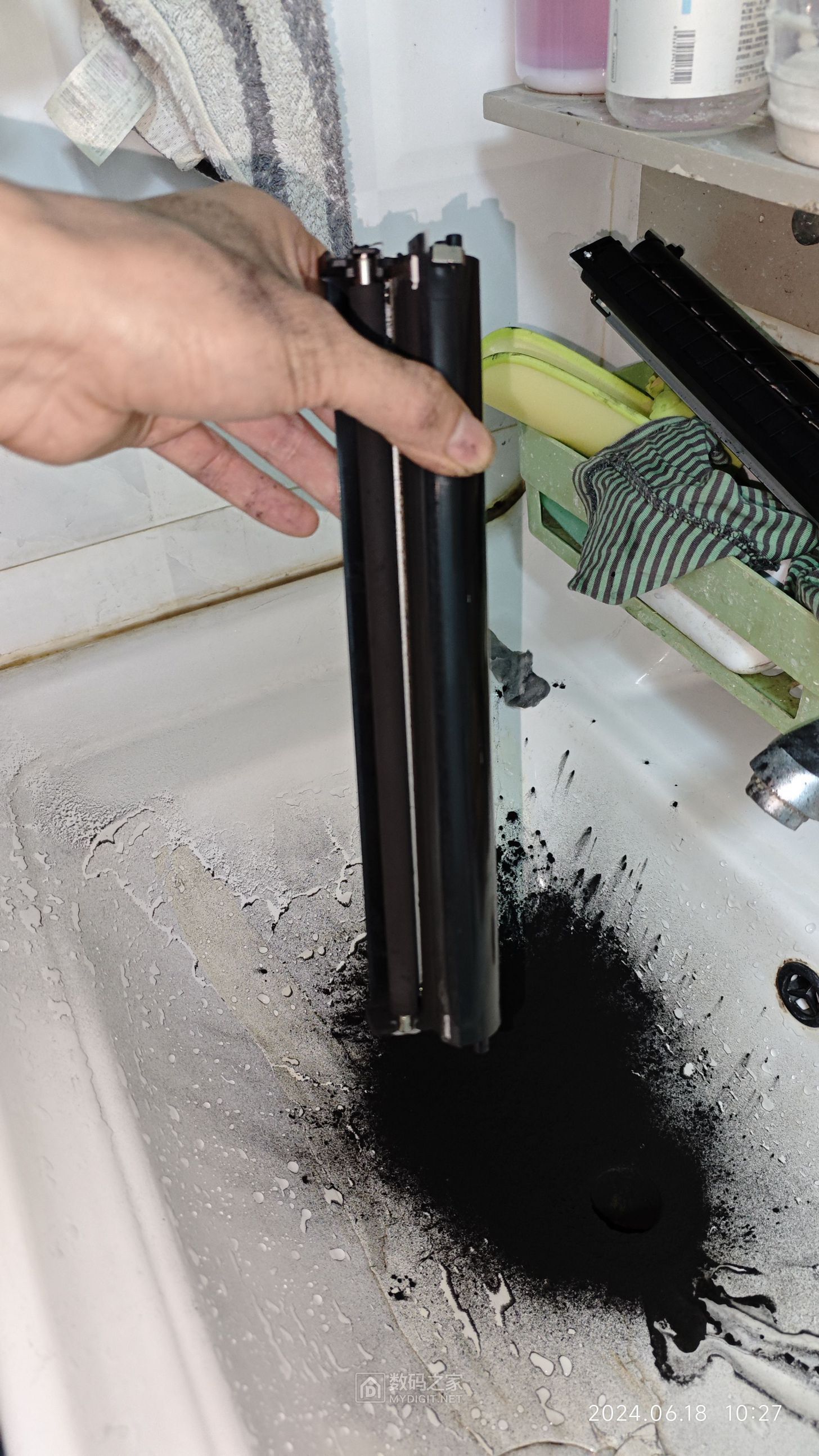

下面说下1688这机型换碳粉,清废粉,三星的黑白激光都有废粉,这点很烦,兄弟是0废粉的,如果是三方开了洞的成像鼓,打开塞子把废粉直接抖出来就行了,我这是原装的成像鼓和碳粉仓,没得开洞,成像鼓得拆掉才抖的出废粉,主要是鼓芯两侧有个金属卡扣,很难拆,得用两个小一字螺丝刀一起用力才取的下来,我图示注明了,注意取的时候别弹飞了,我看卖粉的说,这成像鼓寿命是10000印,寿命过半既5000印以后再拆开清废粉,我今天是为了测试好不好拆。
费粉仓左右两颗螺丝都要拧下,然后费粉仓就轻松拿下, 注意拿下的时候缝隙一定要朝上,不然就会像我今天一样撒了一身的废粉.......
这成像鼓标称寿命1W印,实际我试过翻倍2W印都没问题,即便效果不好了,10块钱单换鼓芯又是一万印,所以这机器后期成本低的可怜。

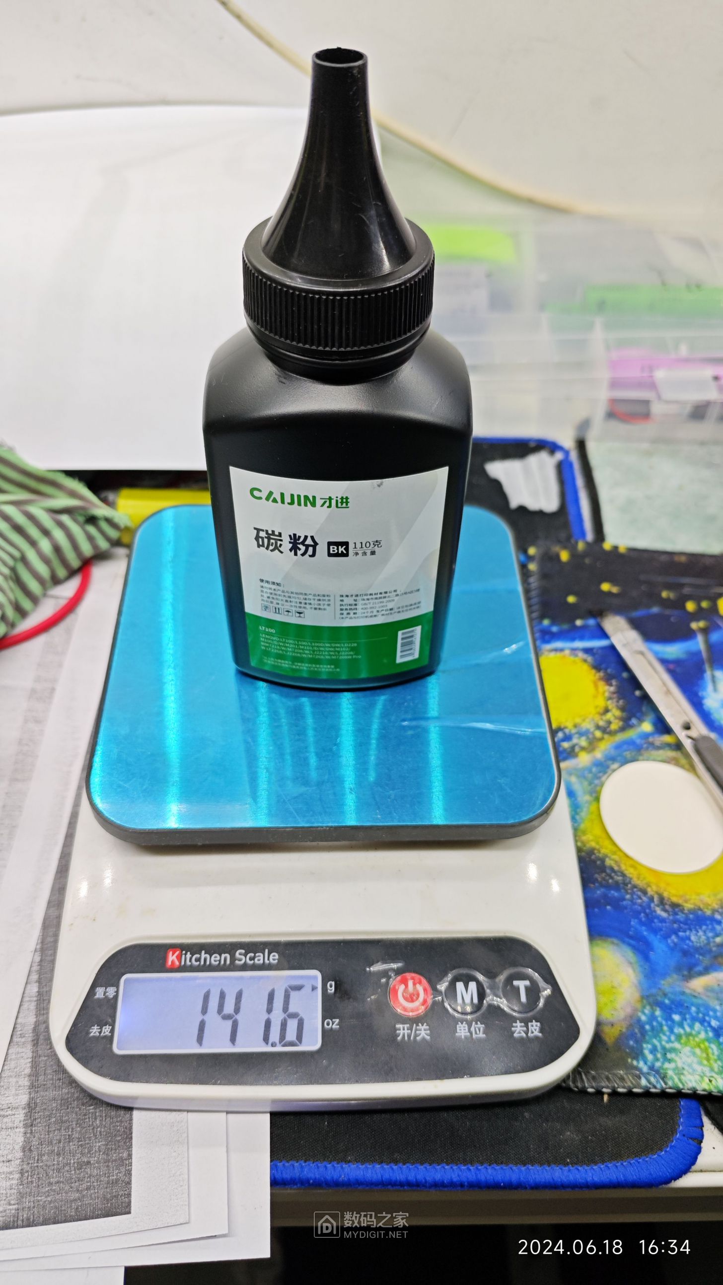

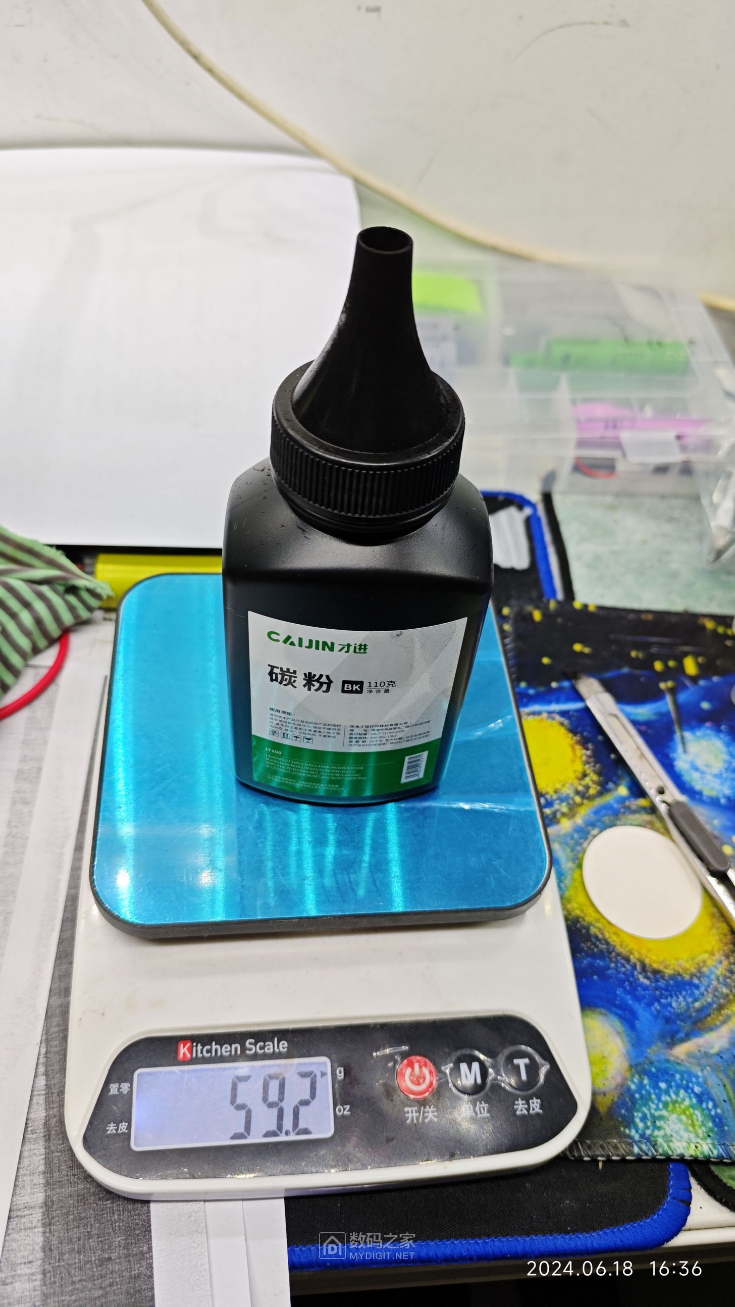

我买的某品牌110g的碳粉,9块钱左右一瓶,毛重141g加完剩余重量60g 实际粉仓一次加粉80g,所以买80g更合理一些,110g的话每次都要剩余30g左右。剩余三次的量又可以再加一次。

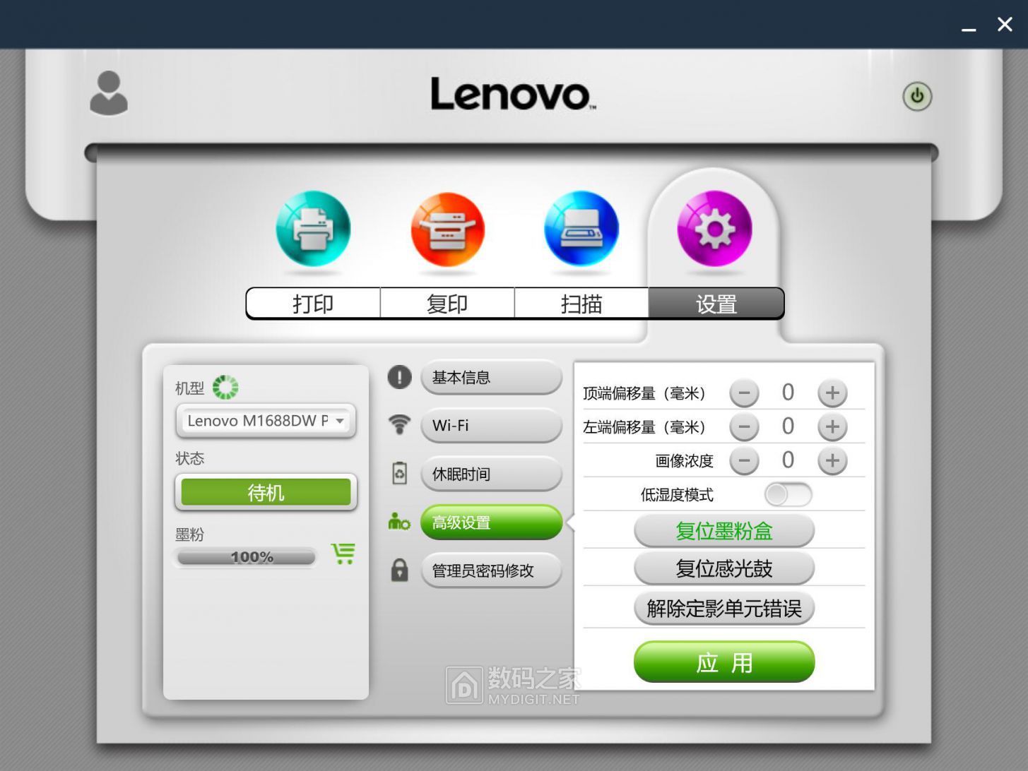

附上这系列机型清零方法,这系列机型没计数芯片,傻瓜式清零,这也是我选择它的理由,后期成本太低了,鼓芯10块钱1万印以上,忽略不计,一只粉仓30左右1500印,能加2-3次粉,每次加粉8块钱每次又是1500印,3次加粉以后磁棍才会老化,这都6000印了,才需要换一个新的粉仓30块钱左右,换粉周期不要以计数器提示加粉,以你看到自己变淡加粉,成像鼓寿命至少翻倍2W以上。所以后期碳粉硒鼓的成本是几乎为零的,不过纸张的成本千万不能省,双面打印一定要好点的纸,至少要80g,好点的纸几乎是不会卡纸的,而且能大幅度降低分页器和搓纸轮的磨损。走纸机构也会因此更少进灰。
哦对了,我今天1688的粉仓彻底打完了,新买的碳粉还没送到,我手上有M7206W的碳粉,我说试试兄弟的粉加在三星的机器里会怎样,结果,啥都打印不出来一片空白,呵呵,我说这碳粉都是通用的东西,各大品牌乍就不统一规格呢,都是碳粉,三星,兄弟,惠普非得各玩各的,搞的我今天时家里5瓶兄弟的粉但是没法给三星的打印机续命。
下面是电脑复位方法:
1.打开电脑联想打印软件-设置-高级设置-复位墨盒或复位感光鼓,
机器复位方法:
1、开机状态,打开上盖(能够看到硒鼓墨盒)
2、1秒钟内连续摁电源键两次(复位墨盒)
3、1秒钟内连续摁电源键五次(复位感光鼓)
