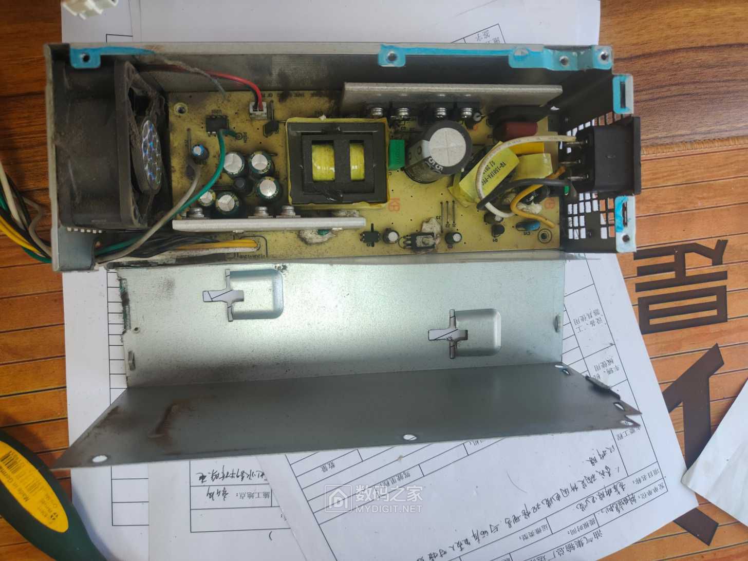

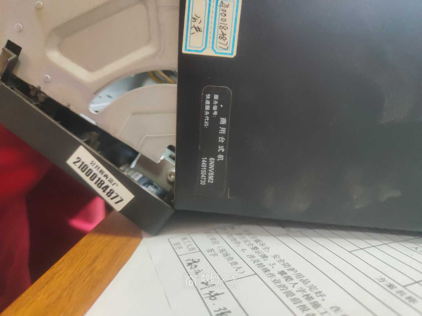

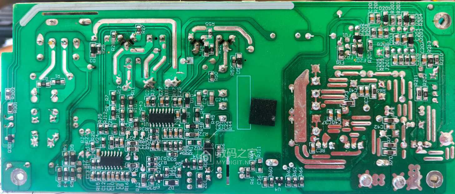

Dell7050电脑不开机,判断是电源坏了,自己拆开研究尝试维修未成功,恳请大家给诊断诊断。
机器
电源

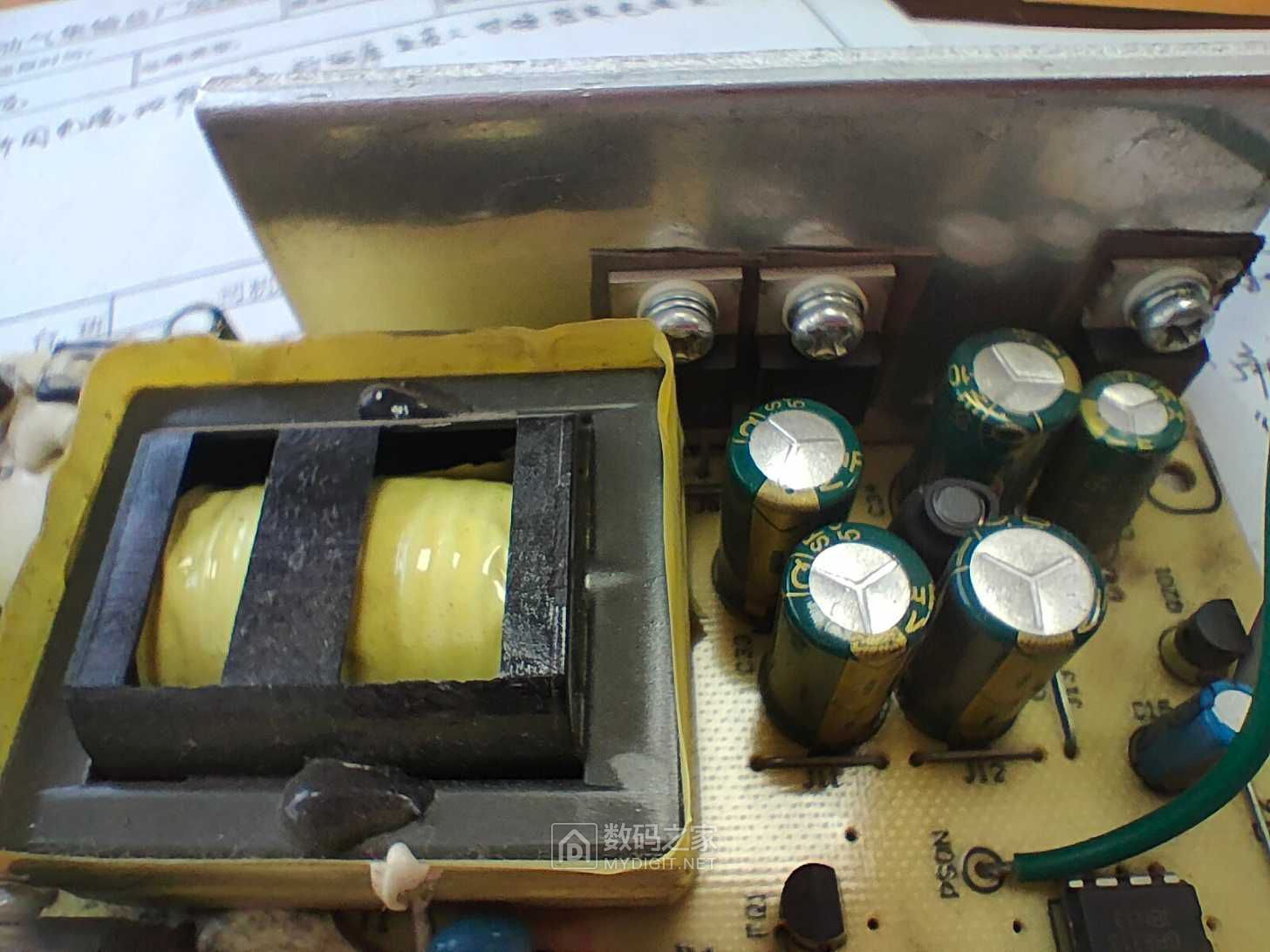

发现有怀孕电容,更换后故障依旧
铭牌型号 DELL H240ES-02
部分细节
电脑开机指示灯间歇闪橙色灯不开机,CPU和机箱风扇转动一下后停止,反复启动、停止。好像是电源保护,反复重启。

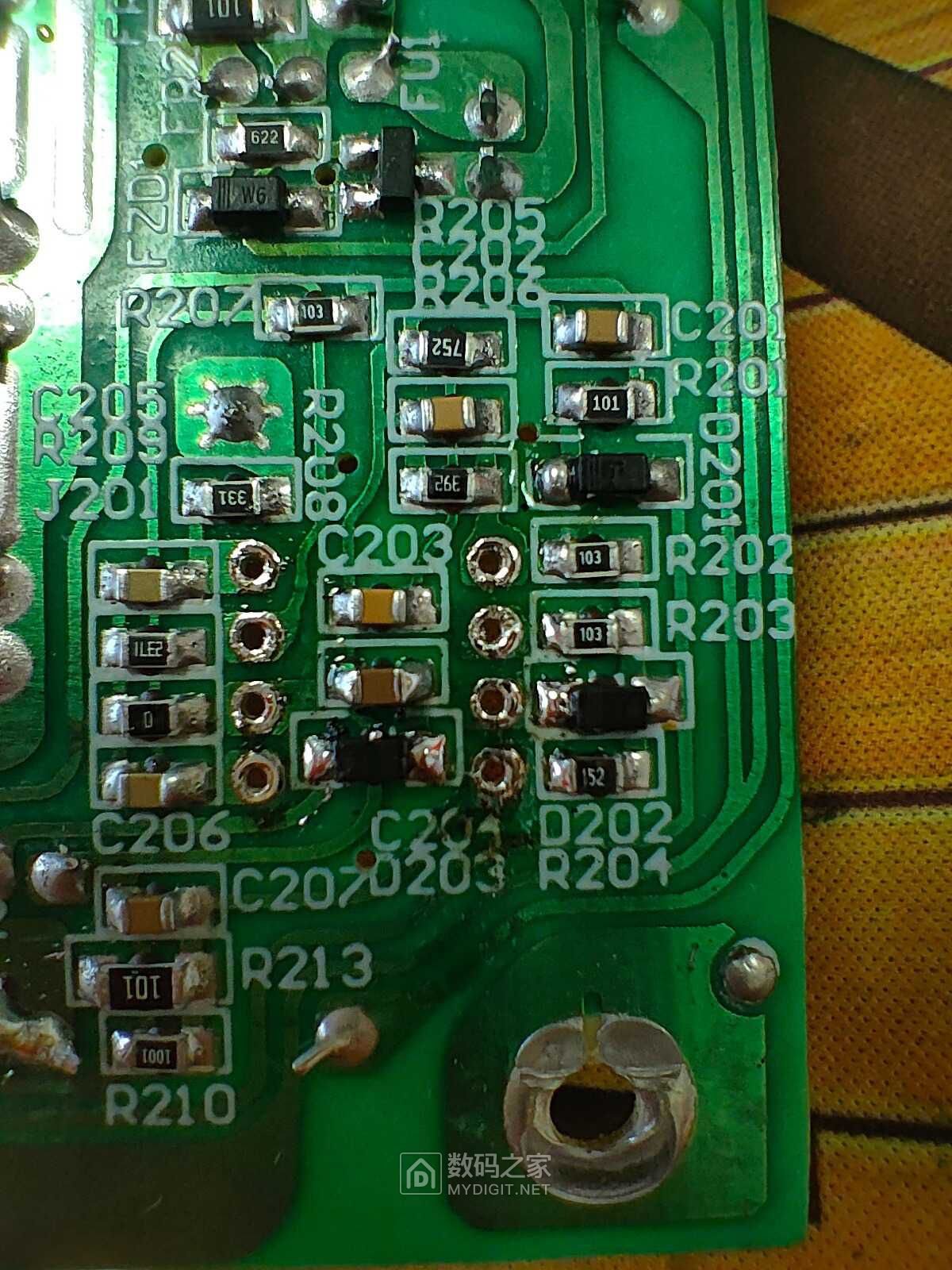

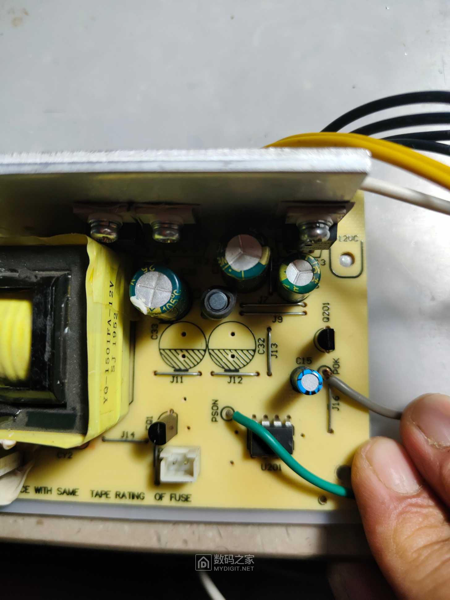

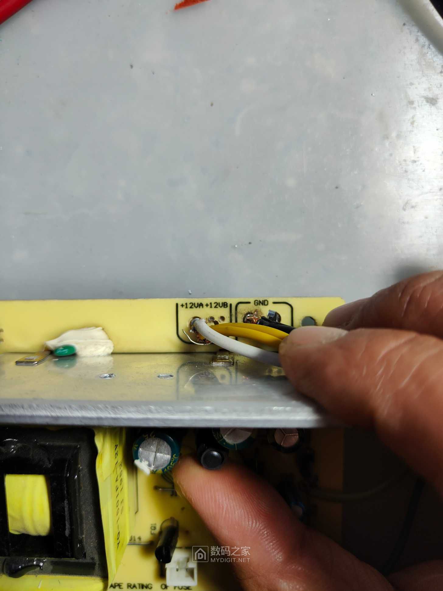

拆下电源,电源为6+4pin接口,接入220V后测量前级主滤波电容电压为390V,判断pfc工作正常,测量输出绿色线pson对地为3.1V,灰色线pok为0V,白色和黄色线为12V,查资料说短接绿色黑色线电源能强制启动,但是短接后不行。后级的整流管,电容,贴片电阻,7805,基本拆下测量过没有发现明显问题,在后级有一ic 型号为RG8313,测量对地二极管值也没有明显短路,求大神指导。

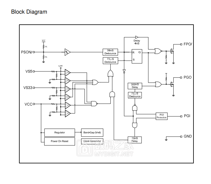

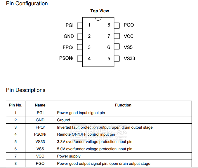

11月9日晚,最新进展,在后级滤波电容用可调电源加12V,镊子短接绿黑线,电源指示灯常亮,通过对比接入市电待机和短接绿黑线启动电源,对比测量GR8313IC各脚电压,发现应该是保护了,3脚待机时为高电平,启动后应为低电平。接入市电待机时3脚为10.5V左右,短接绿黑线启动电源,电源指示灯亮一下,然后就灭了,3脚为10.5V-8V左右跳动,跑线,3脚通过两个并联贴片电阻接到fhp20p03场管的G和S级,G级51千欧,D级1兆欧,测量这两个电阻的阻值也正常。
后级加载电压,通过调整电压的大小,低电压10V左右,高电压14V左右,电源都能够保护关闭,是不是说明反馈正常??难道故障在前级???

 楼主| 发表于 2024-12-3 16:00:29 | 显示全部楼层
目前我是这样实验的,在后级的12V滤波电容处可调电源加12V直流,短接GR8313的4脚到地,强制启动电源,电源指示灯能够正常的点亮,但是如果前级加载220V交流,电源指示灯亮一下就灭了,我分析是保护了,用万用表测量12V貌似它会升到16V左右然后保护。这样能否判断是前级有问题还是后级有问题?

liebedemi 发表于 2024-11-11 22:24
这个芯片是检查5 6 7脚过压欠压保护的,需要用示波器查它们之间过压或者欠压的时序关系,就知道是谁引起的 ...
5脚检测5V,6脚检测3.3V,7脚检测12v,这款电源没有5V和3.3V的输出,看电路5/6脚均由78L05供给,12V貌似用万用表检测电压时,启动后瞬间会升高。
 楼主| 发表于 2024-11-11 22:52:19 来自手机浏览器 | 显示全部楼层
感谢回复,分析的很明白及到位,目前后级部分的原件基本扫完,在后级加12v直流,也能够正常的启动工作,版主给分析下是不是由于前级工作异常,导致无法正常工作?今天在后级12V滤波加大了容量,明显保护产生的时间有所延长。
发表于 2024-11-11 22:24:45 来自手机浏览器 | 显示全部楼层

狐狸丁丁 发表于 2024-11-11 00:14
查一下灰色线旁边的C15和Q201
Q201是78L05,输入12V,输出5V正常,回头我替换下试试
