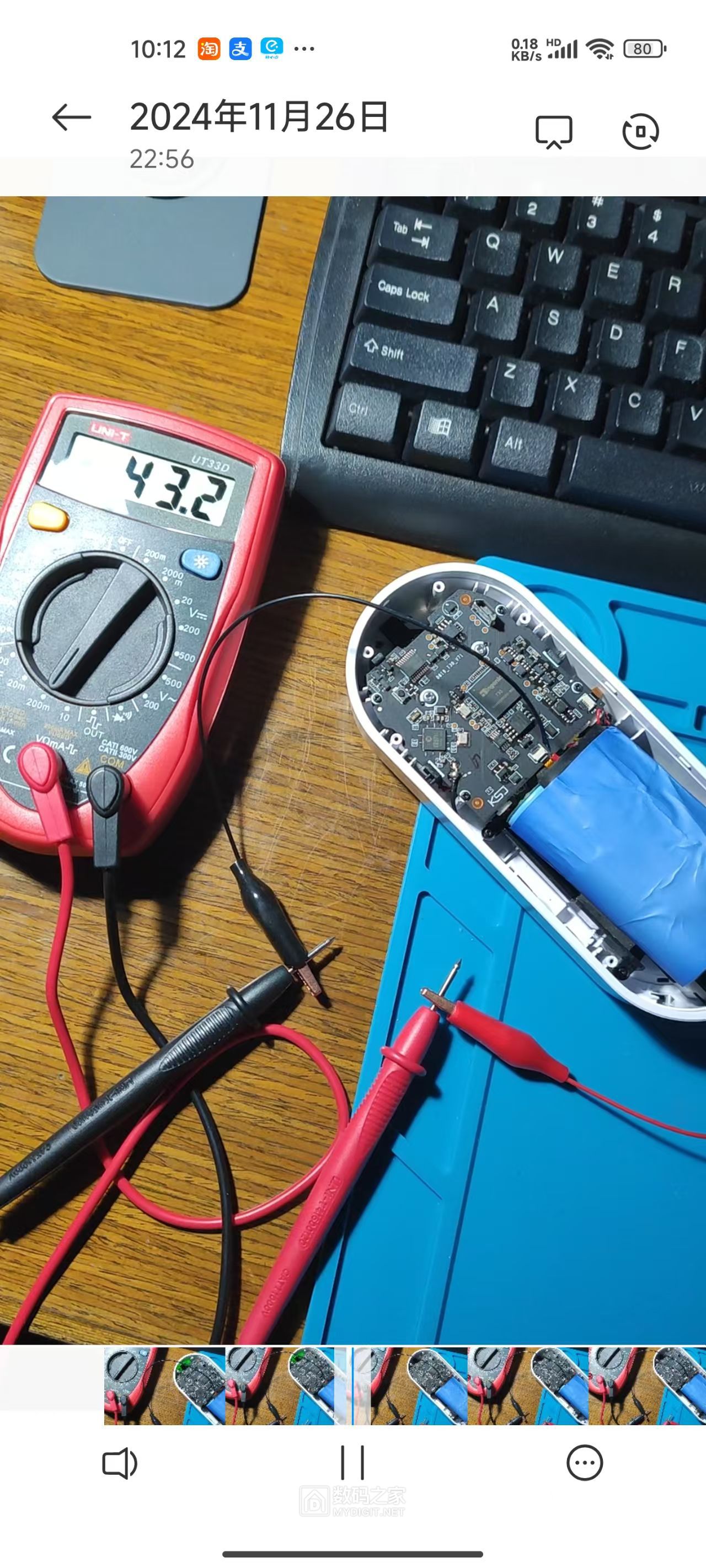

由于这次换门铃电池出现了不耐用的问题,因为门铃一直使用正常,原电池使用了3年耐用下降,属正常下降,所以一直没怀疑过门铃的耗电会出问题。以前没关注和折腾过18650锂电池,所以也搞不清楚什么指标影响18650锂电池的耐用,再加上网购电池也有很多坑,所以把注意力都放在电池的好坏上了。因此购买了容量检测仪和内阻仪来验证网购电池的指标,差点没买点焊机,就差自己组电池了!
看了坛友的回复,确定大概率是门铃的问题。昨天用老万用表优利德UT33D测了下电池供电的待机电流,发现确实是门铃耗电出问题了,待机电流在20到60mA左右跳动,平均应该有40mA。门铃用到关机的电压我以前也测过是3.0v。而这个电池放电到3.0v的容量是6500mAh,这样算下来,这块电池也就只能用一周。这是对上了!

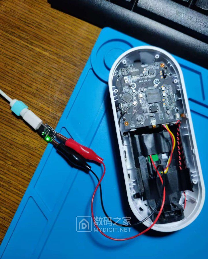

待机电流检测如下:
至于为何门铃耗电会增加,有坛友说是电容漏电造成的,我觉得有可能。我看电路板上的贴片电容很小,没有相关设备确认哪个电容坏了,即使确认哪个坏了,我也没有设备来更换,自己是折腾不了。
是否360公司对老设备的固件做手脚让老设备耗电增加?我感觉360所为一个公众公司不可能这么下作,这个原因可以排除。
测试了一下将门铃充电口直接插电,门铃是不能开机的。

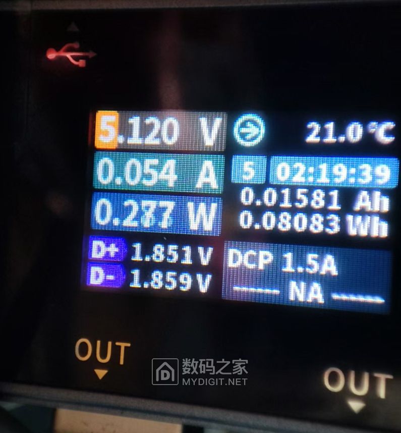

而用一个电池充电模块代替电池,使用原来电池的保护板(有红、白、黄三线,红黄电压比红白电压高0.01v)给门铃供电,插电测试了一下,可以开机且功能正常!
电源插了U表,看了一下这种待机电流为50mA左右(U表和充电模块也有自耗电),总功率为0.27W,这对直流 电源来讲,很小了!
就这么干了,用直流电源从门的猫眼给门铃供电,这样一劳永逸解决问题!
