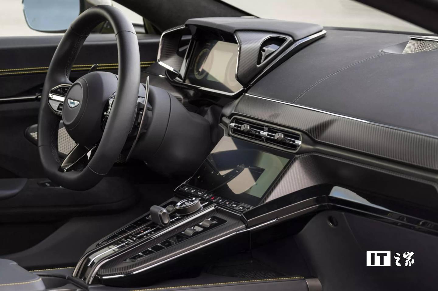

英国豪华汽车制造商阿斯顿・马丁(Aston Martin)宣布,由于后视摄像头显示故障,将在美国召回 1,452 辆汽车。此次召回涉及的车型包括 DB12、Vantage 以及 DBX707,生产日期为 2024 年 3 月 1 日至 2024 年 12 月 31 日。此外,至少有 40 辆 DBX707、49 辆 DB12 和 33 辆 Vantage 出口至其他国家,也存在相同问题。
据阿斯顿・马丁披露,故障表现为车辆挂入倒挡时,信息娱乐系统显示屏无法正常显示后视摄像头影像。问题根源在于信息娱乐系统的软件故障,导致应用启动优先级错误,主屏幕菜单可能遮挡后视影像,且无法通过屏幕控制激活后视画面。目前,唯一的临时解决方案是重启车辆。
更不便的是,为避免后视摄像头图像无法显示,车主在启动车辆后需等待 20 至 30 秒,待信息娱乐系统完全启动后再挂入倒挡。
IT之家注意到,修复方案将根据车辆的生产日期有所不同。对于 2024 年 3 月至 9 月生产的车辆,车主需前往经销商处进行软件修复;而 2024 年 9 月至 12 月生产的车辆则可通过 OTA 软件更新解决问题,无需预约服务。
