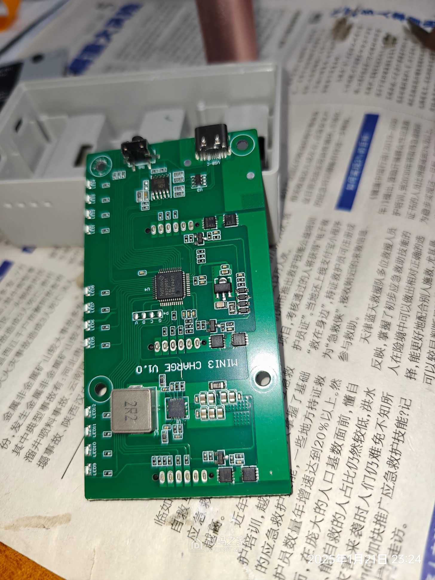

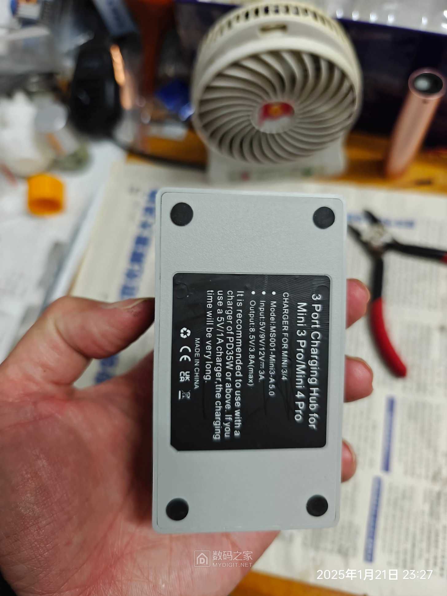

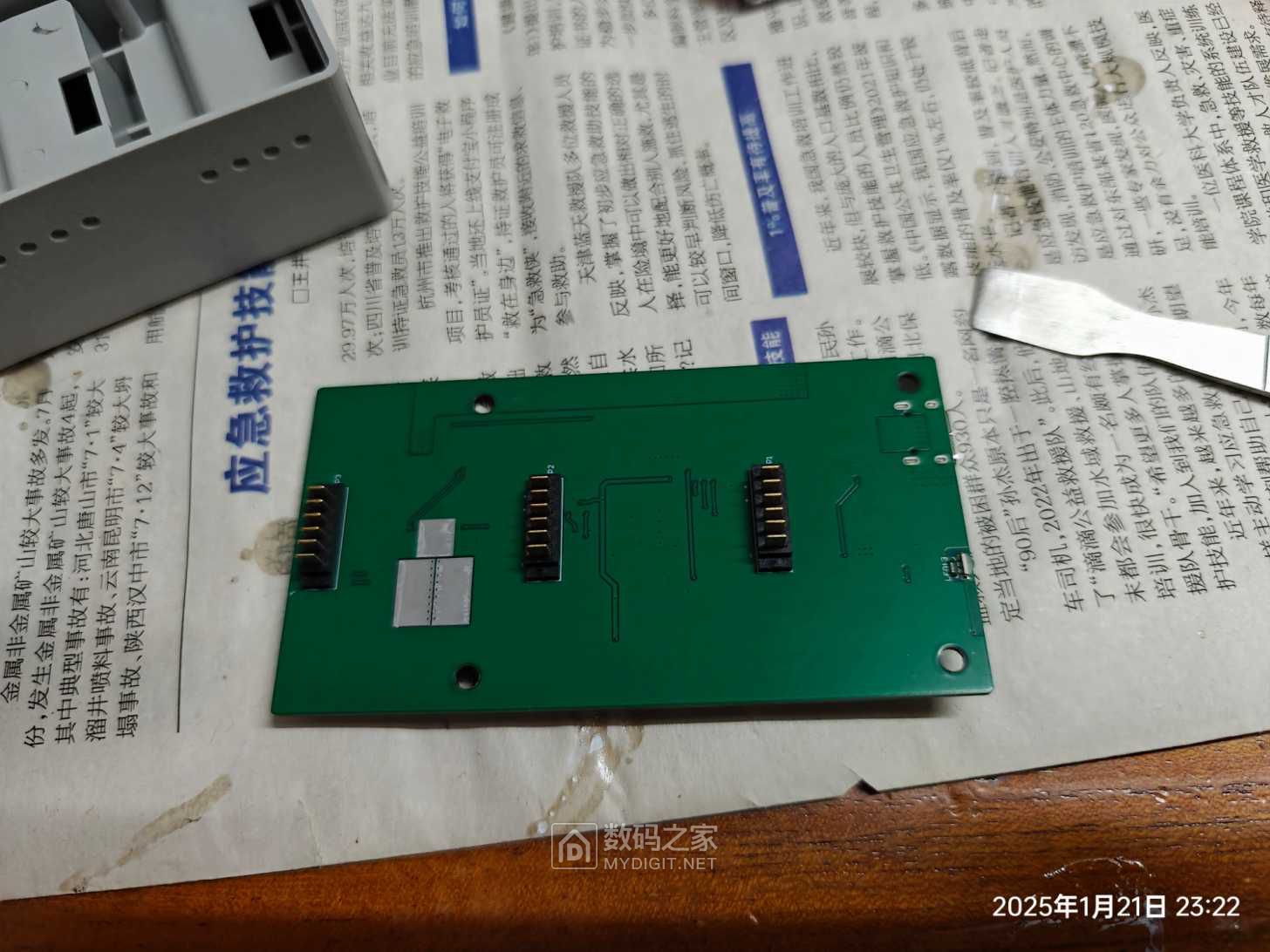

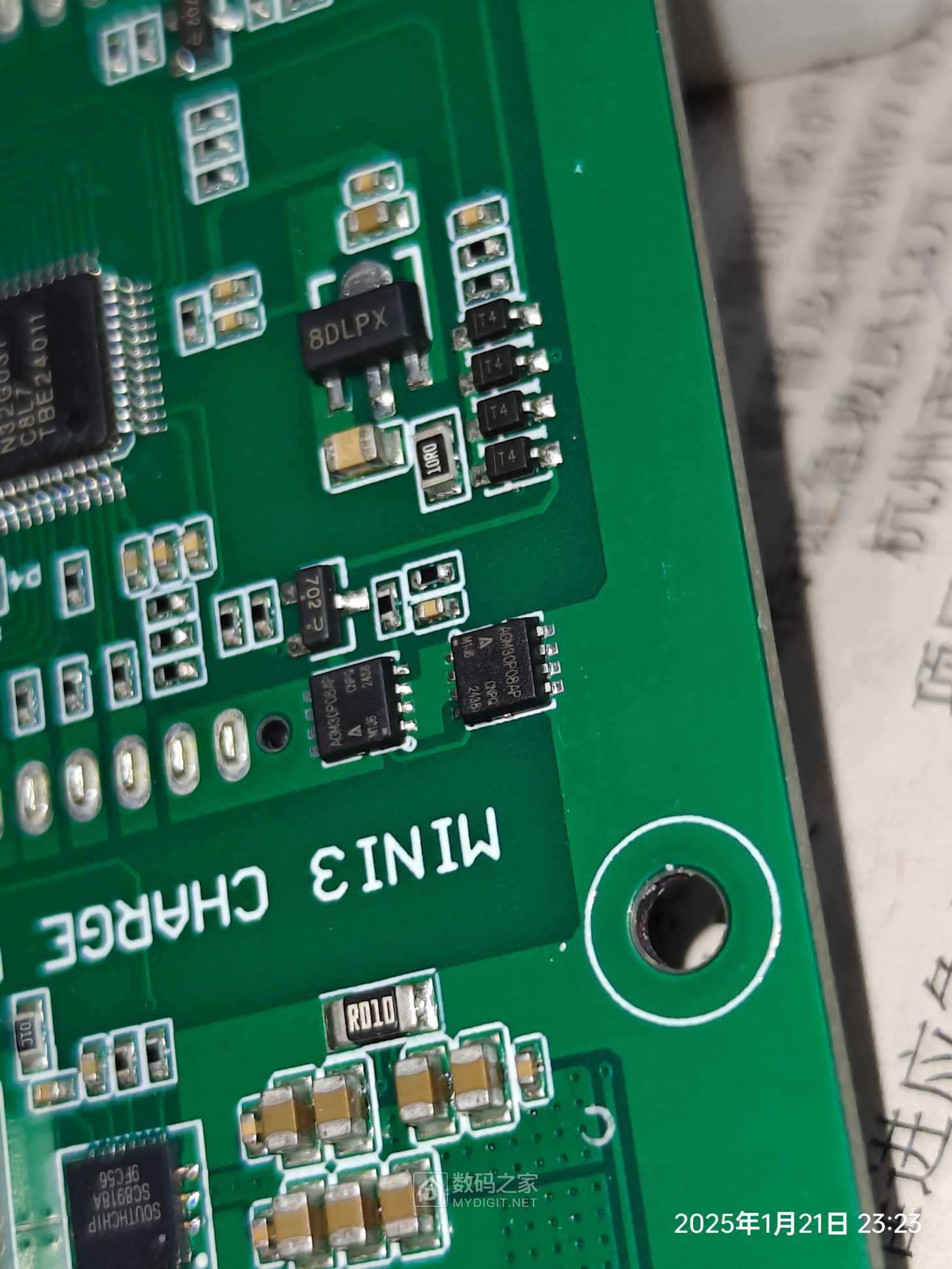

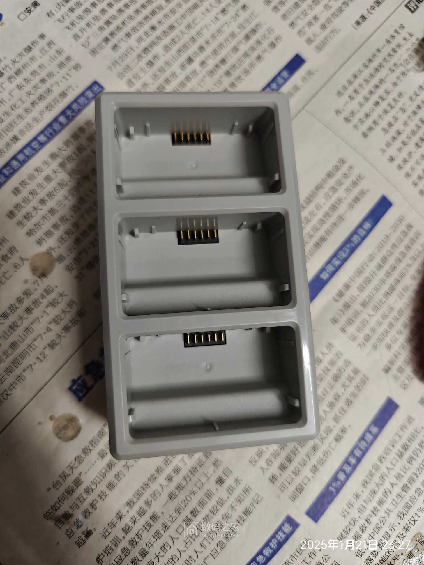

网上搜了一轮,居然没有副厂充电管家的拆解图片。
最近因需要,想买一个充电管家,原厂太贵,副厂便宜很多,看评论使用反馈,觉得还行,下单买了一个,到手拆。

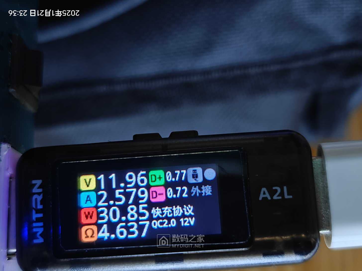

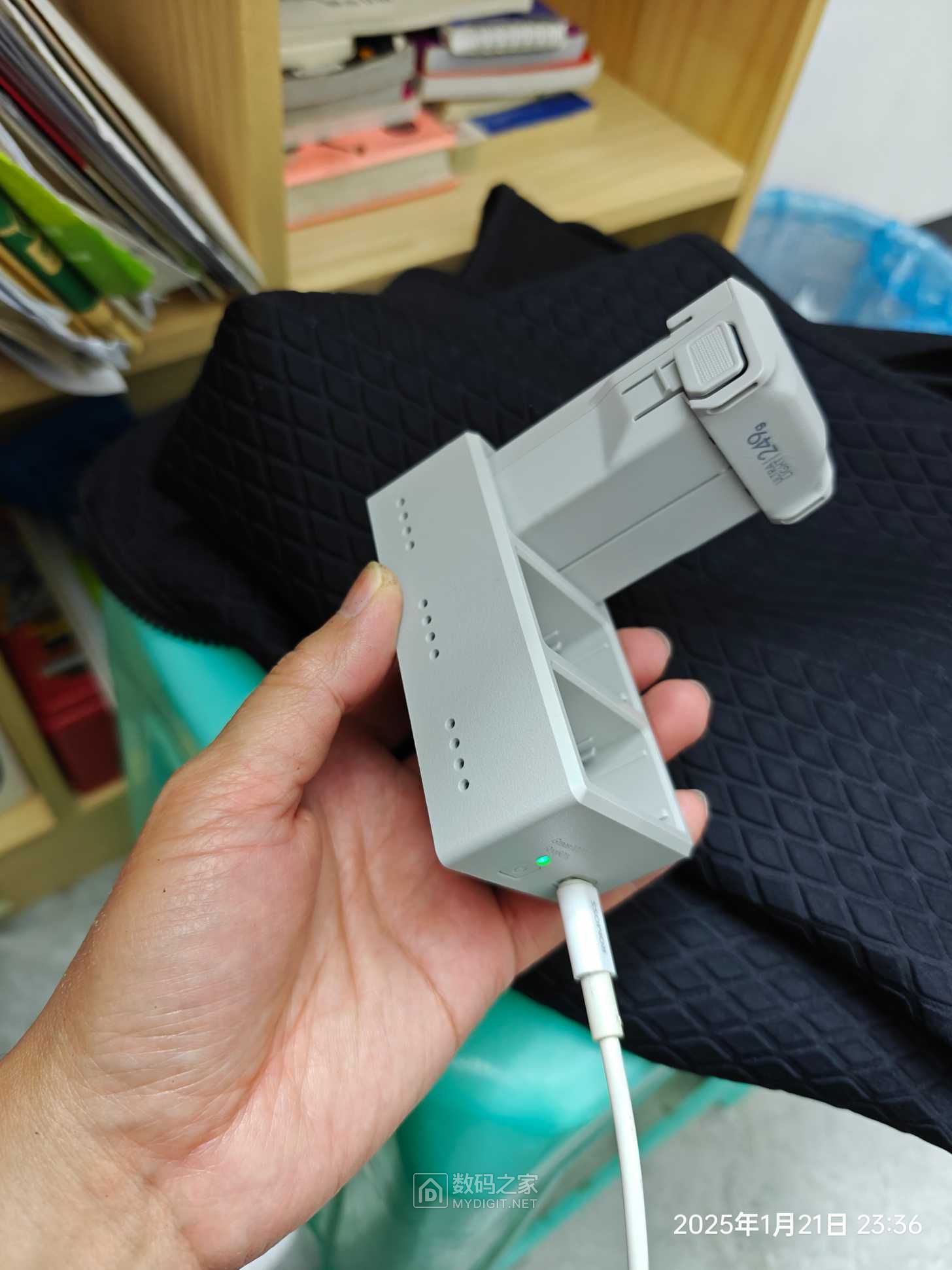

充电速度很快,有点挑充电器,最好是支持PD快充35瓦以上。有些充电器可能功率问题,会导致它间隔断电。
用仪器,最高可以30瓦充电功率

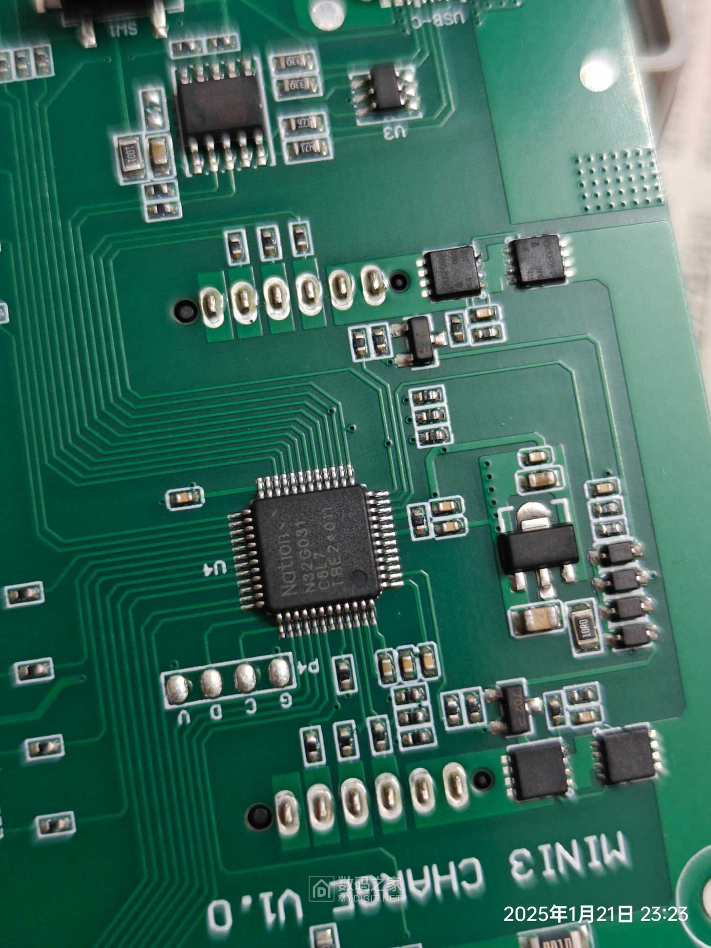

充电电流没毛病,单片机读取各个电池电压 再按照默认充电逻辑控制通断mos管 让充电芯片依次按充电逻辑顺序充电。 充电电路跟切换电路相互独立。 唯一可能隐患就是单片机损坏把电池数据口损坏,导致飞机不识别。

谢谢分享~我也想买,不敢买,想自己搞清楚dji电池的协议,这样就能评估一下副厂的充电器是好还是坏

30W还行。我记得这种充电管家应该是顺序充电的,也不是同时充。
是的,一个一个充。还有个功能,就是帮你充到100或者60%,充到60%属于长时间不用时用到。毕竟满电存放会鼓包

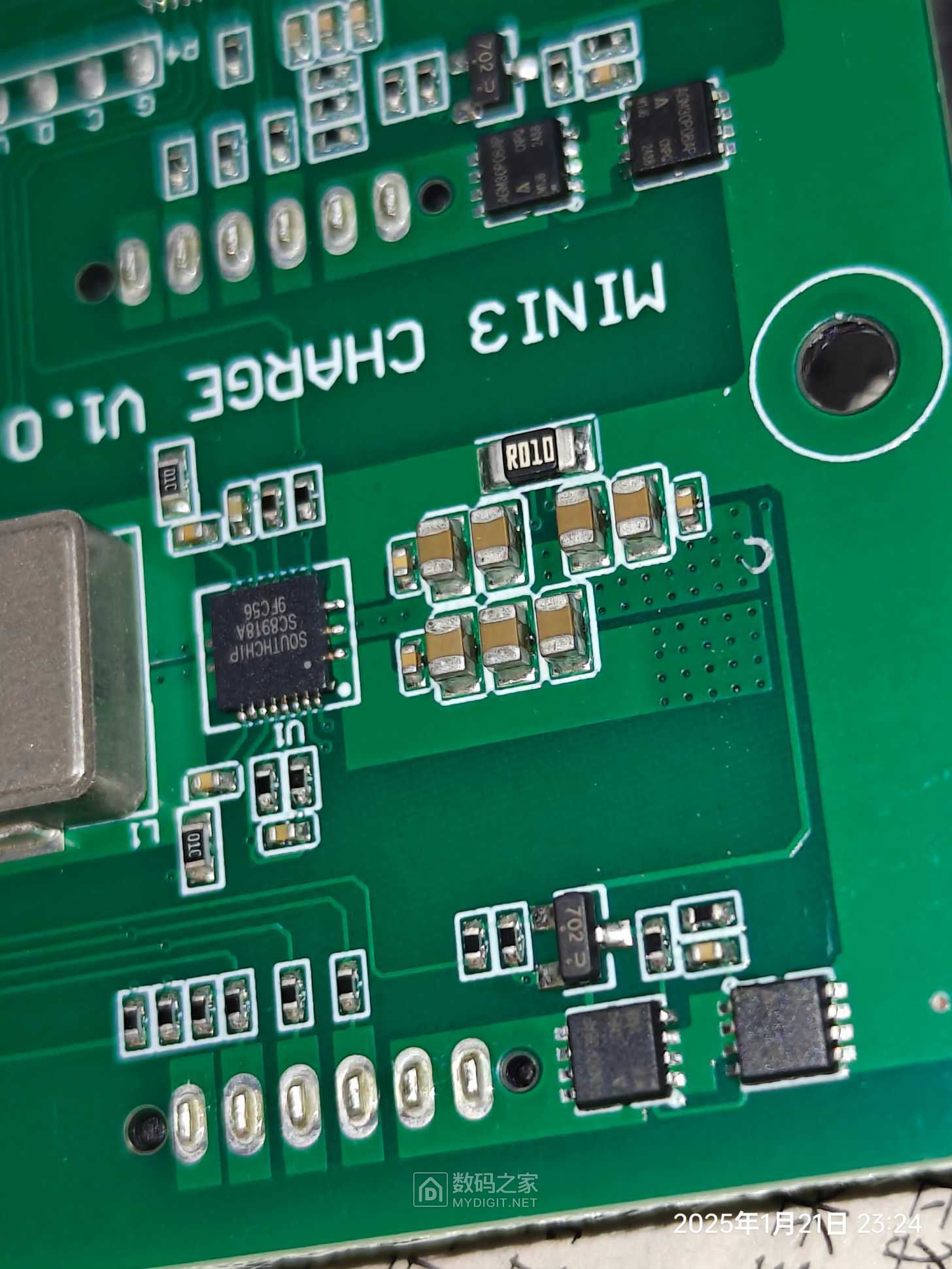

多多买的,65元。感觉想是用了同步整流,这么大功率,也没怎么热

还带单片机啊
