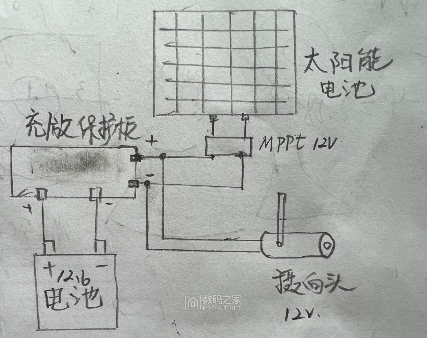

请教大家摄像头太阳能电源+锂电池续航怎样安装比较好?
我想想画了一幅图,接线从太阳能接线好还是锂电池加个保护板接线好?
相当于ups,有太阳摄像头供电就用太阳能板,同时能给锂电池充电,没电时锂电池给监控提供电力。

 楼主| 发表于 2025-4-23 20:27:52 | 显示全部楼层
lttc 发表于 2025-4-22 15:49
实战过的:
200W太阳能板x2块
12V50ah锂电池,那时候还是锂聚合物
你的投入有点大啊,是养殖户吧
发表于 2025-4-22 15:49:47 | 显示全部楼层
实战过的:
200W太阳能板x2块
太阳能控制器,还是pwm的,用MPPT的更好,负载12V或者24v直流输出,还带俩USB口输出,供给4G路由器、球机、硬盘录像机用电,7天没问题。
发表于 2025-4-19 13:54:11 来自手机浏览器 | 显示全部楼层
eye51 发表于 2025-4-18 19:59
国轩33140,,15ah,50w18v太阳能板
普通家用球机功耗很低的,我是3.2V升压DC12V供电,球机电流才0.5A不到,只要不是下雨几天没问题

发表于 2025-4-17 17:12:25 | 显示全部楼层
电池小了撑不住
发表于 2025-4-17 16:33:41 | 显示全部楼层
怕电池撑不住
发表于 2025-4-17 10:40:06 | 显示全部楼层
从电池端的充放保护板上接出DC12V,让电池可以持续稳定供电。

发表于 2025-4-15 15:51:14 来自手机浏览器 | 显示全部楼层
lm358做一个电压比较电路,控制电池和市电的输入电源,两种供电方式自动切换

 楼主| 发表于 2025-4-12 22:03:59 | 显示全部楼层
158112239 发表于 2025-4-12 18:44
这样接法没问题,要保证电池够大才能保证监控一直正常运行,如果家用最高加一路市电 ...
要用省电的机子
