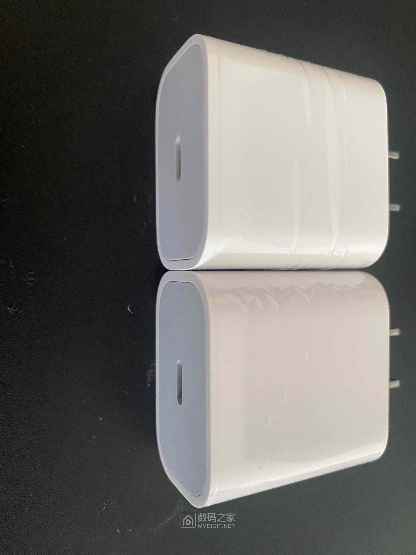

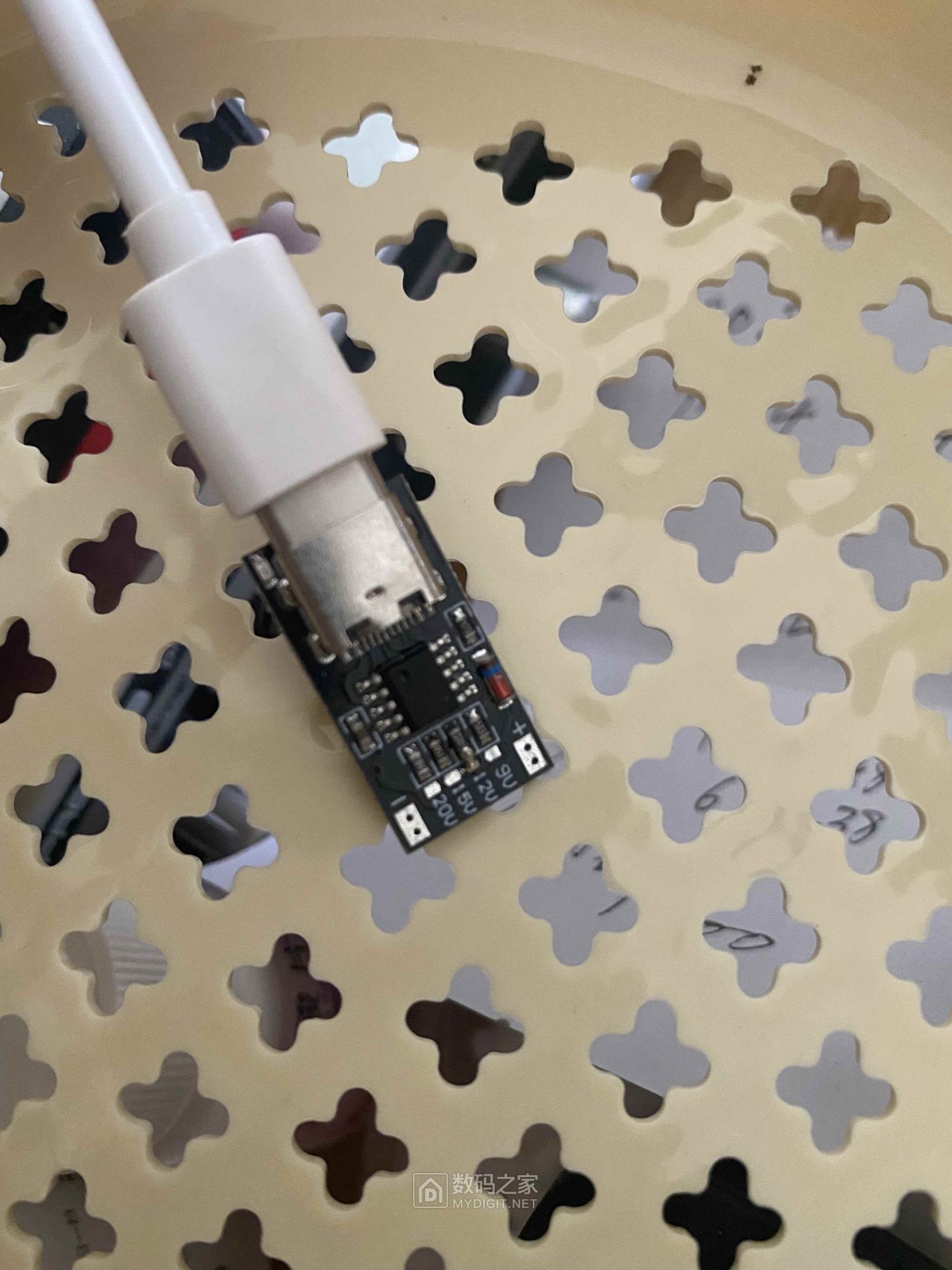

如果可行,T12电烙铁成本还能下降,因为PD20瓦极其廉价,为它找到新用途,体积还小
每个PD头子,配一个诱骗器,串联实现24伏特,40瓦峰值功率T12够吗?

12v恒压的时候,小元件,烙铁上去焊锡融化速度怎么样?

还可以,就刚上电那会电流会很大3A,预热时间就和普通洛铁一样,过一会就和正常的没区别,我用的可以调电源,常规12V 我就懒得调了,接上也就能用的

T12烙铁芯的设计功率通常在 70W左右(24V供电时),而非40W。它的优势在于:
快速升温:10秒内可达工作温度(如350°C)
高效回温:由于发热芯与烙铁头一体化设计,热量传递效率高,焊接时能快速补充热量
可控温:焊台可精确调节温度,避免过热损坏元件
2个20瓦快充头子,能对付用,但谈不上理想
见谅

T12不是24*3=72W的吗?40W哪够?
对头,至少60w峰值功率。

可行,但两个头子用起来麻烦。不如换一个45W的

可以的,2个电压相加而已。

你可以试试,如没有良好平衡电路,那么等着烧红头子玩。
它两个只是提供电源,肯定有调温恒温电路
