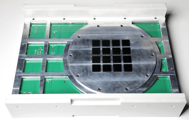

据介绍,整台“悟空”由 15 台刀片式神经拟态类脑服务器组成,每一台刀片式类脑服务器内部集成了 64 颗达尔文 3 代类脑计算芯片。

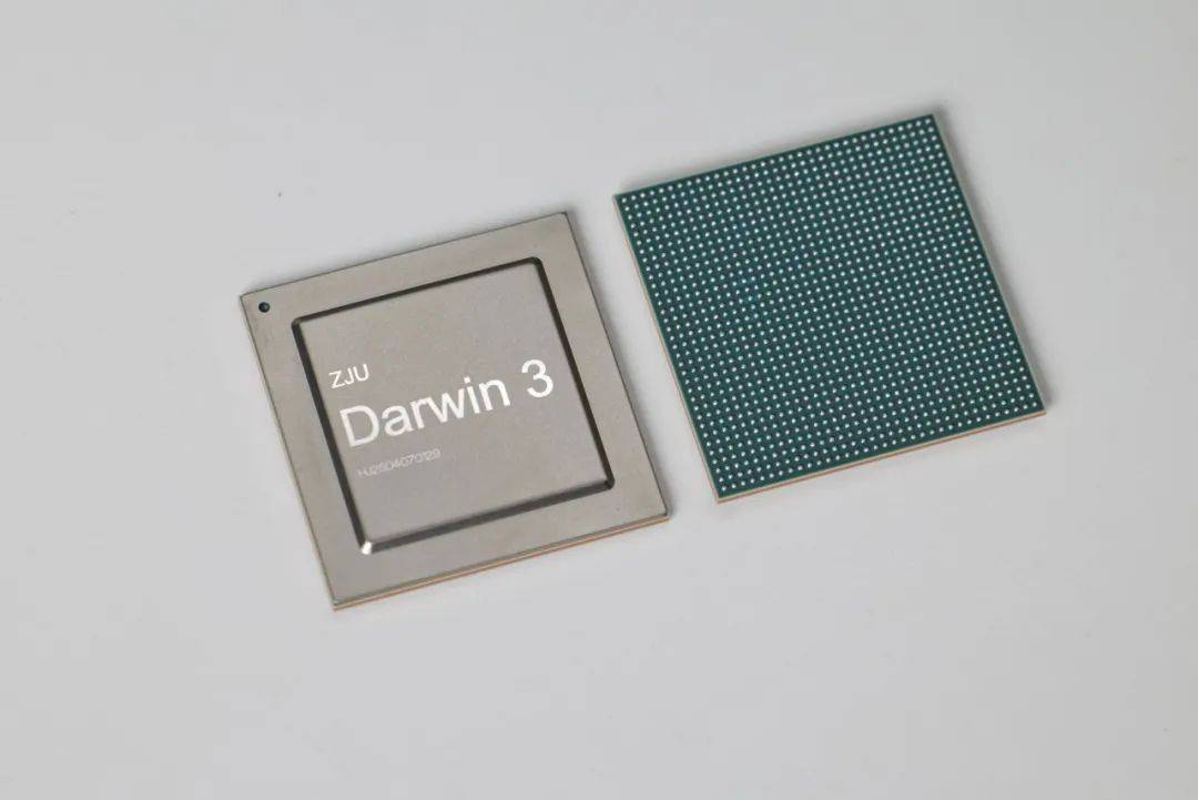

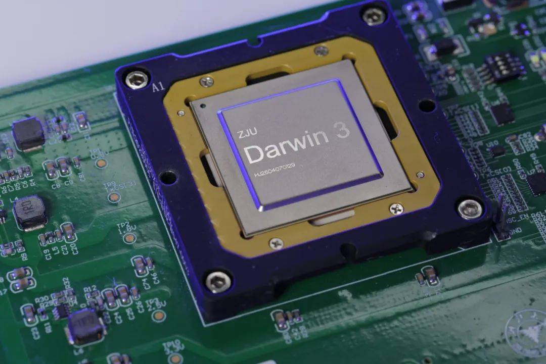

该芯片由浙江大学牵头、联合之江实验室于 2023 年初研制成功,单颗支持超过 235 万脉冲神经元与亿级神经突触,并支持类脑计算专用指令集和神经拟态在线学习机制。
▲ 达尔文 3 代类脑计算芯片

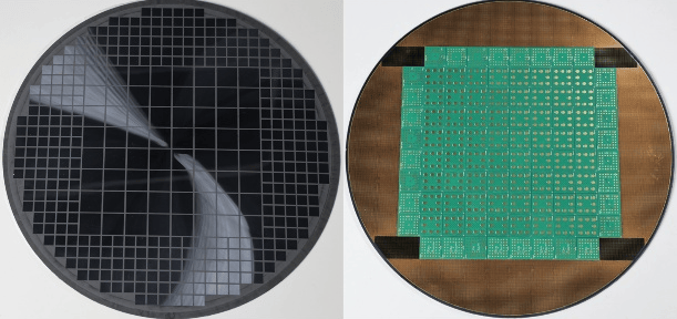

为了突破芯片间互连速度与系统能效的瓶颈,团队联合浙大集成电路学院,利用 2.5D 先进封装技术研制出晶圆级超集成类脑计算芯片 DarwinWafer,并基于其搭建了晶上系统(System on Wafer,SoW)刀片服务器。
▲ 晶上系统 SoW 集成方式的神经拟态类脑服务器
IT之家从官方获悉,整个 SoW 刀片式服务器主体仅仅包含一张集成 64 颗达尔文 3 代类脑芯片裸片的 12 寸晶圆,摆脱了传统光罩的物理约束,实现导线微纳尺度的互连优化。
经过两年多的攻关,团队在多项关键技术上取得了突破:构建了大规模神经元系统互连与集成架构,支持以多维网格为基本拓扑结构的层次化、可扩展芯片间互连;实现自适应时间步控制方法,支持大规模神经元之间的任务协同运行;采用国产晶圆基板工艺,基于 CoWoS-S 2.5D 先进封装技术,实现晶圆级类脑计算芯片;提出分层的系统资源管理框架,设计多级内存系统中的数据换入换出策略,实现对大规模神经元系统资源的管理与调度。

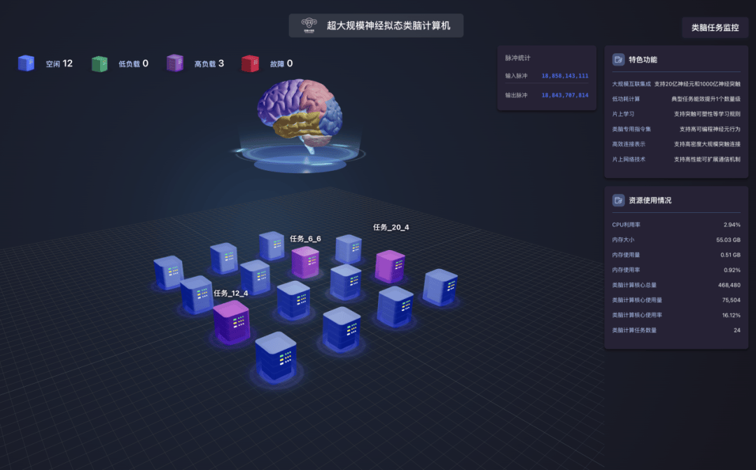

▲ 类脑操作系统

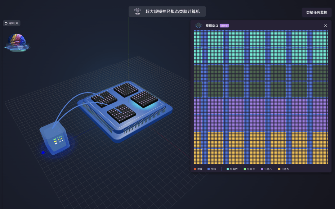

与此同时,为了充分释放类脑计算机的能力,团队还研制了新一代达尔文类脑操作系统。该系统采用分层资源管理架构,通过构建负载感知调度算法与动态时间片划分机制等技术,在考虑通信带宽与任务特征的基础上,实现了神经拟态任务的高效并发调度与系统资源的动态优化。

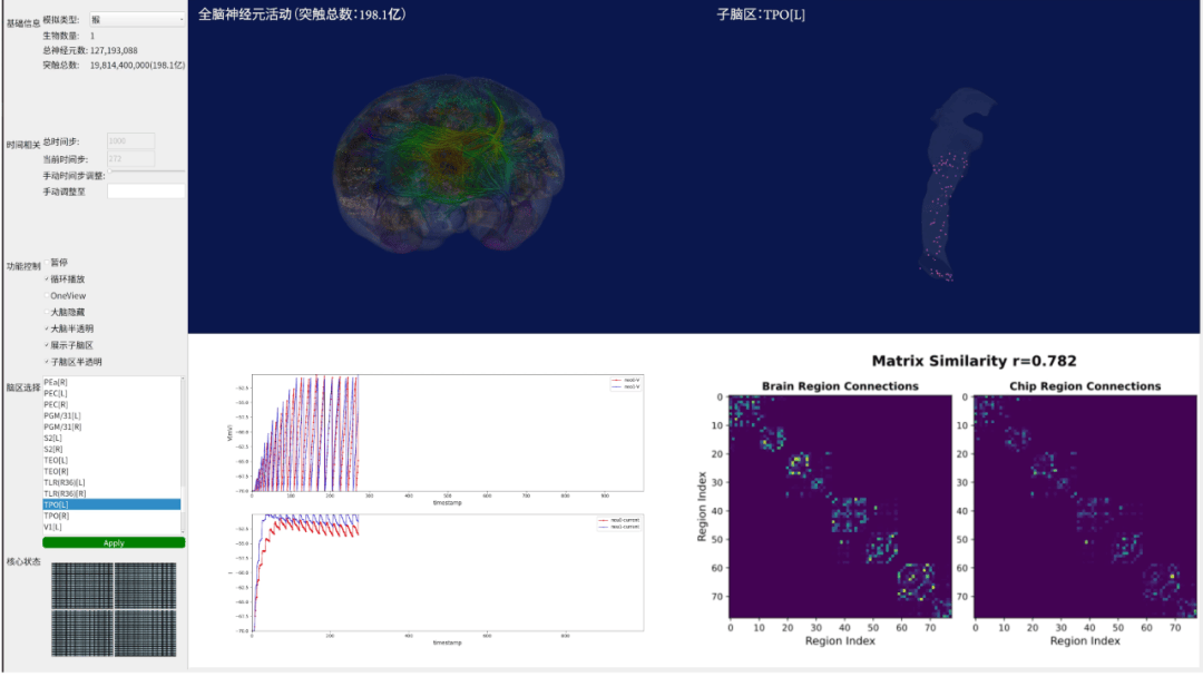

在该类脑计算机上,团队已成功部署多项智能应用,不仅能够运行 DeepSeek 类脑大模型完成逻辑推理、内容生成和数学求解等智能任务,还凭借其强大的神经元和突触资源,初步模拟了包括秀丽线虫、斑马鱼、小鼠以及猕猴等不同神经元规模的动物大脑,为脑科学研究提供了新的手段。
▲ 猕猴的大脑模拟图
