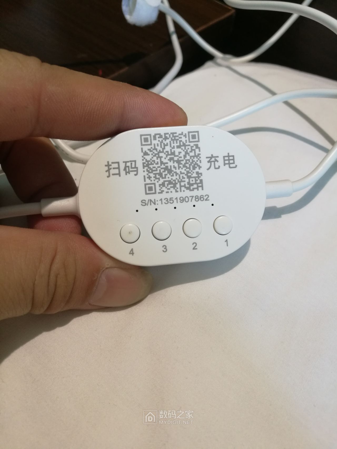

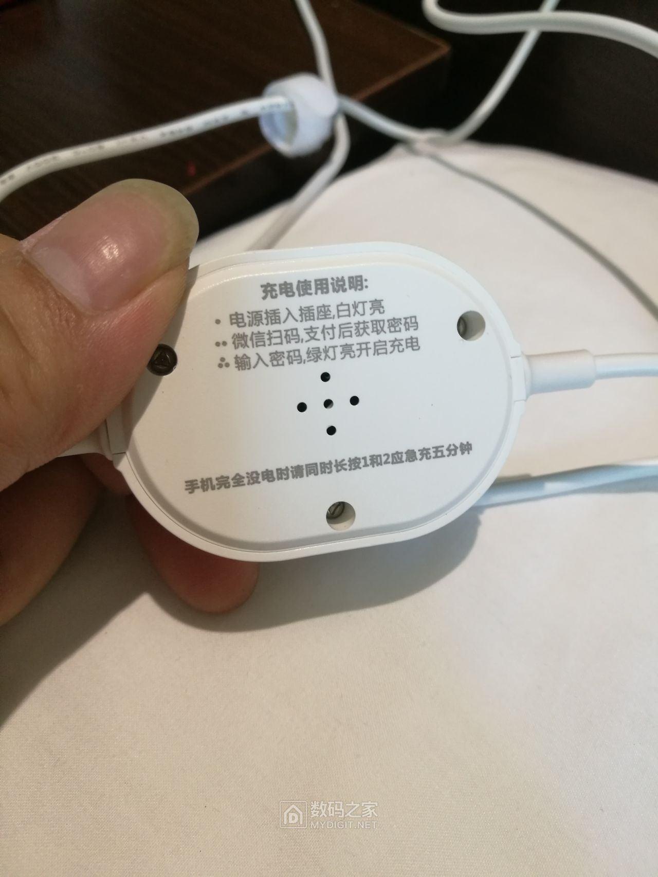

住个百来块的小酒店,发现一个共享的充电器,虽然自己有充电器,但是拆开看看倒是无妨的,

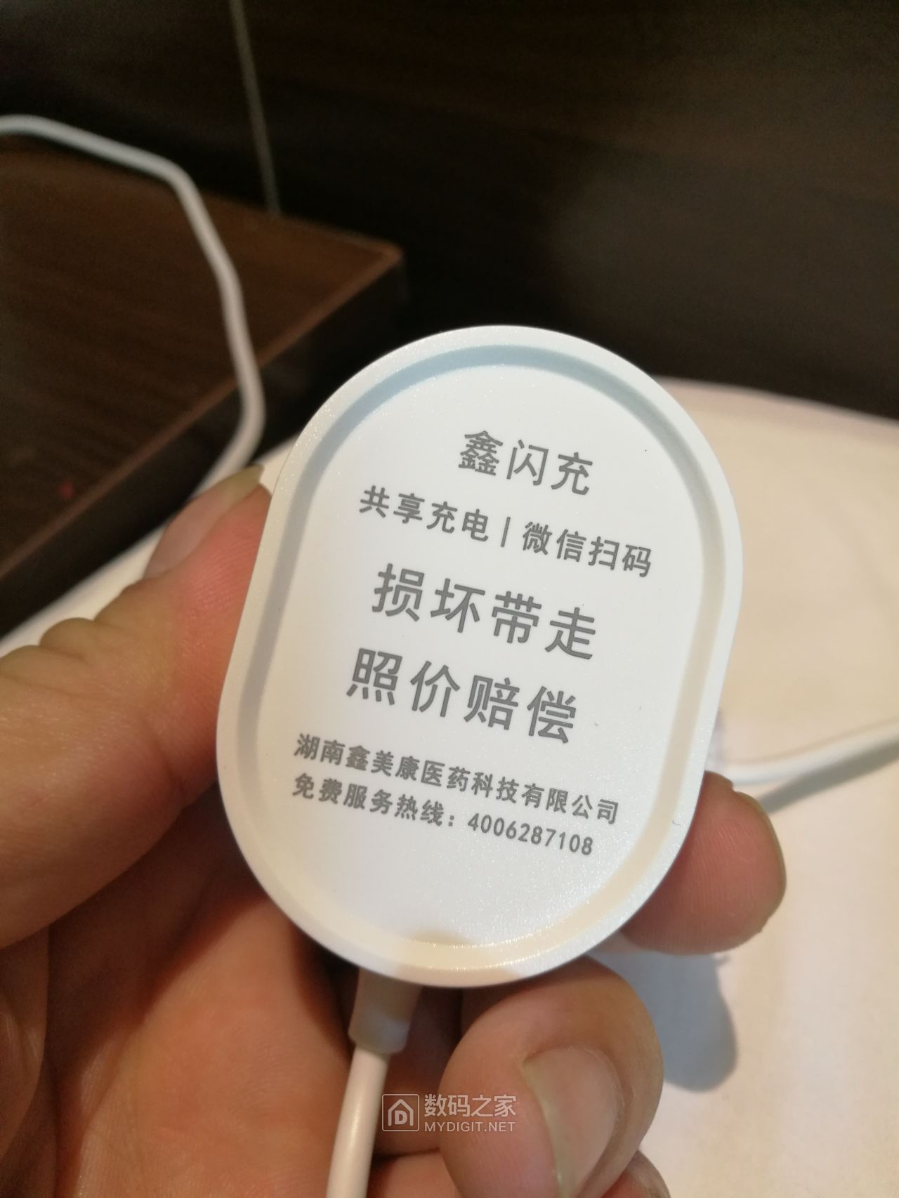

整体分两部分,这个是输密码的部分,正面扫码充电,4个密码按键
底部有三个三角形的螺丝,简单

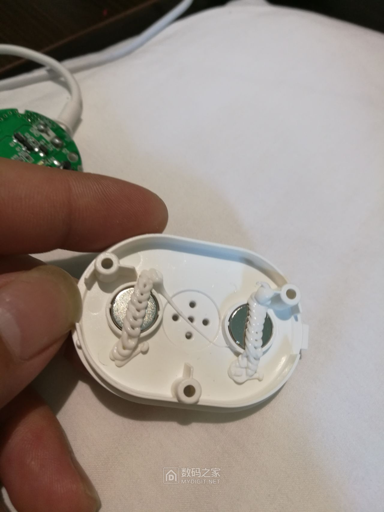

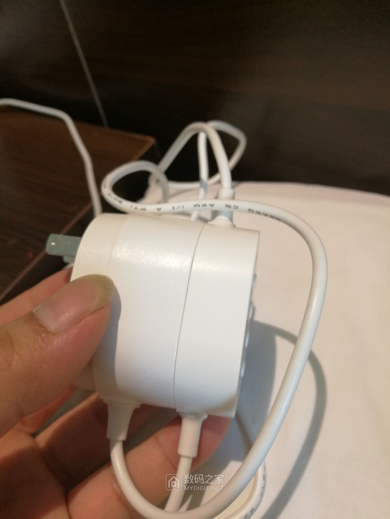

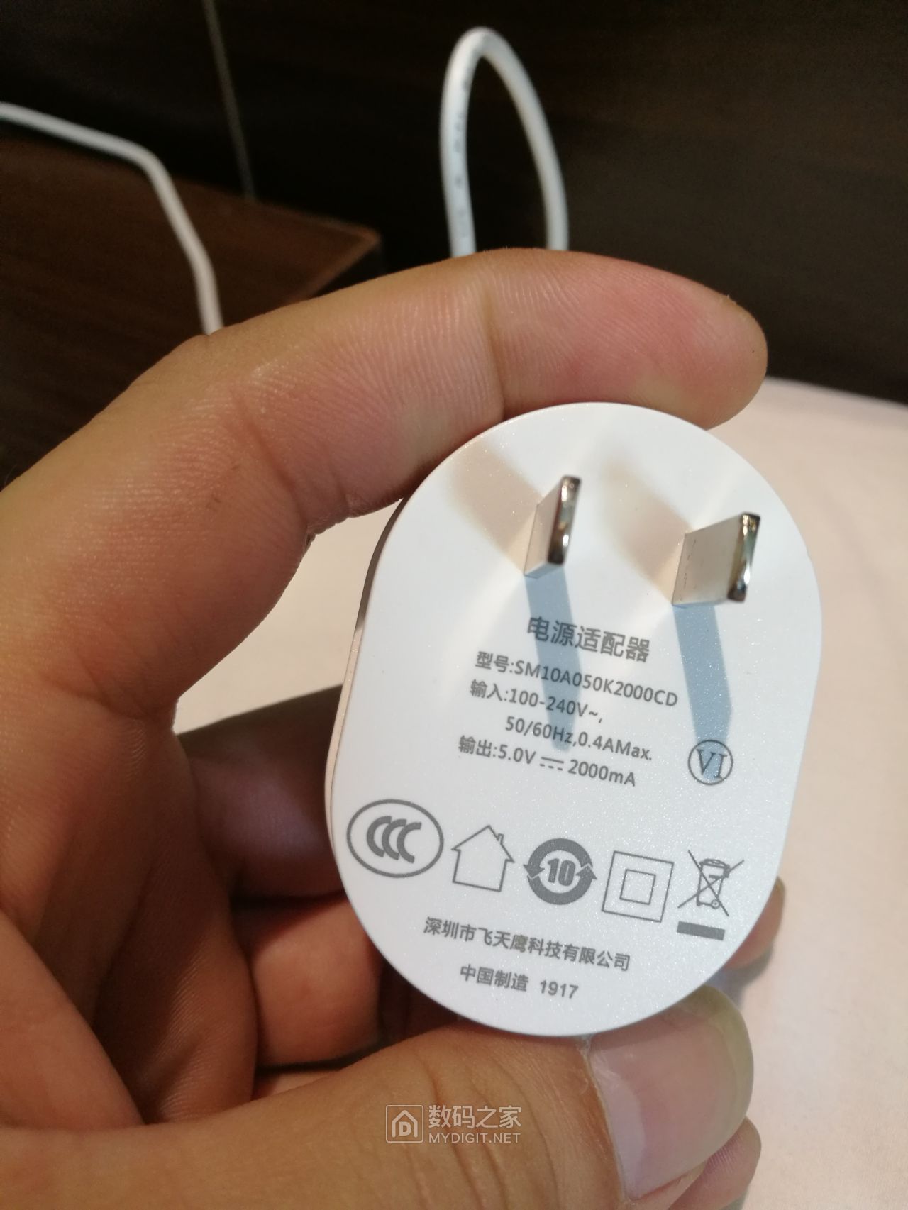

这个是充电头,四周有突出,和上面按密码的通过磁铁组合
可以直接通过磁铁合在一起

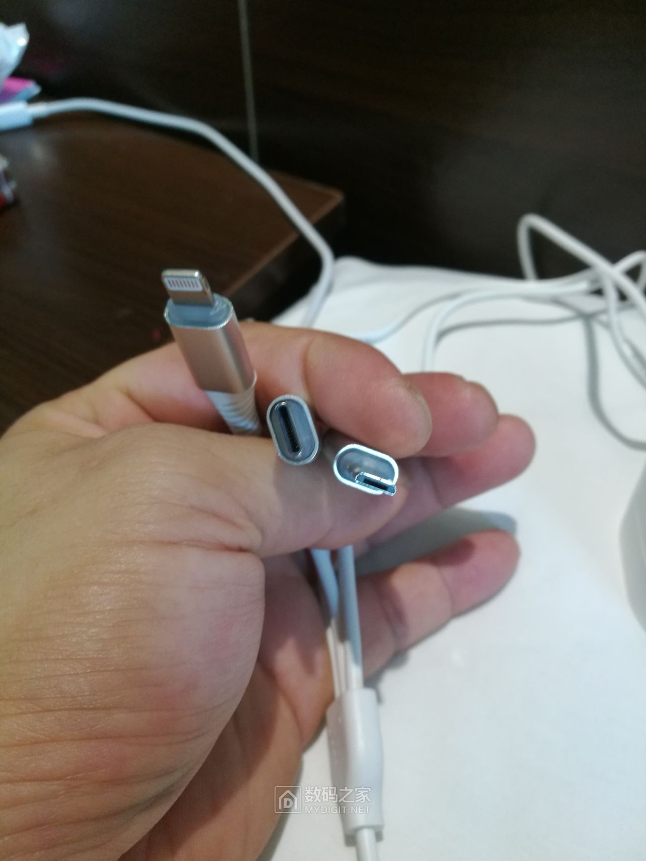

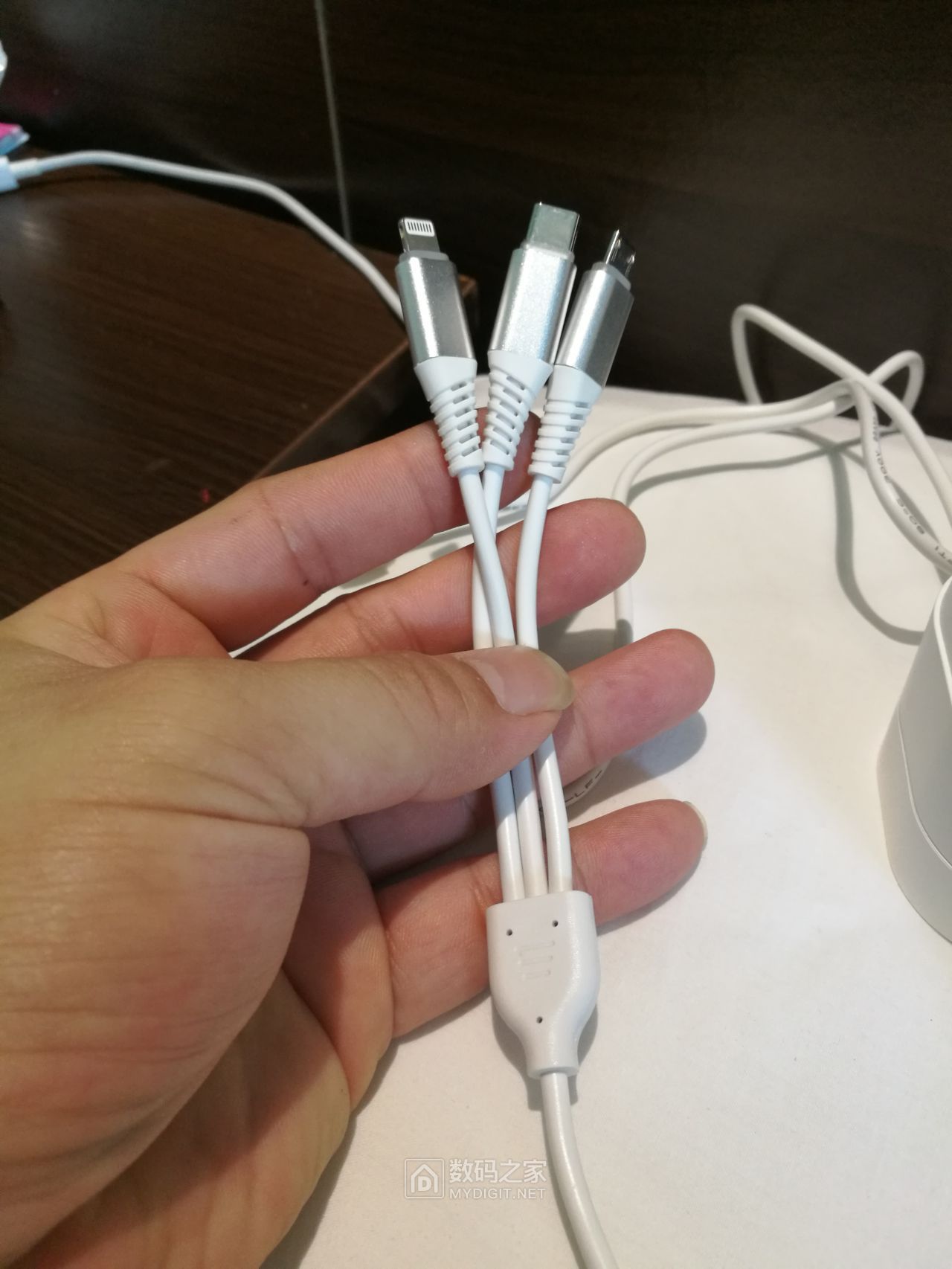

三头充电插头,苹果,MICRO USB,TYPE-C,

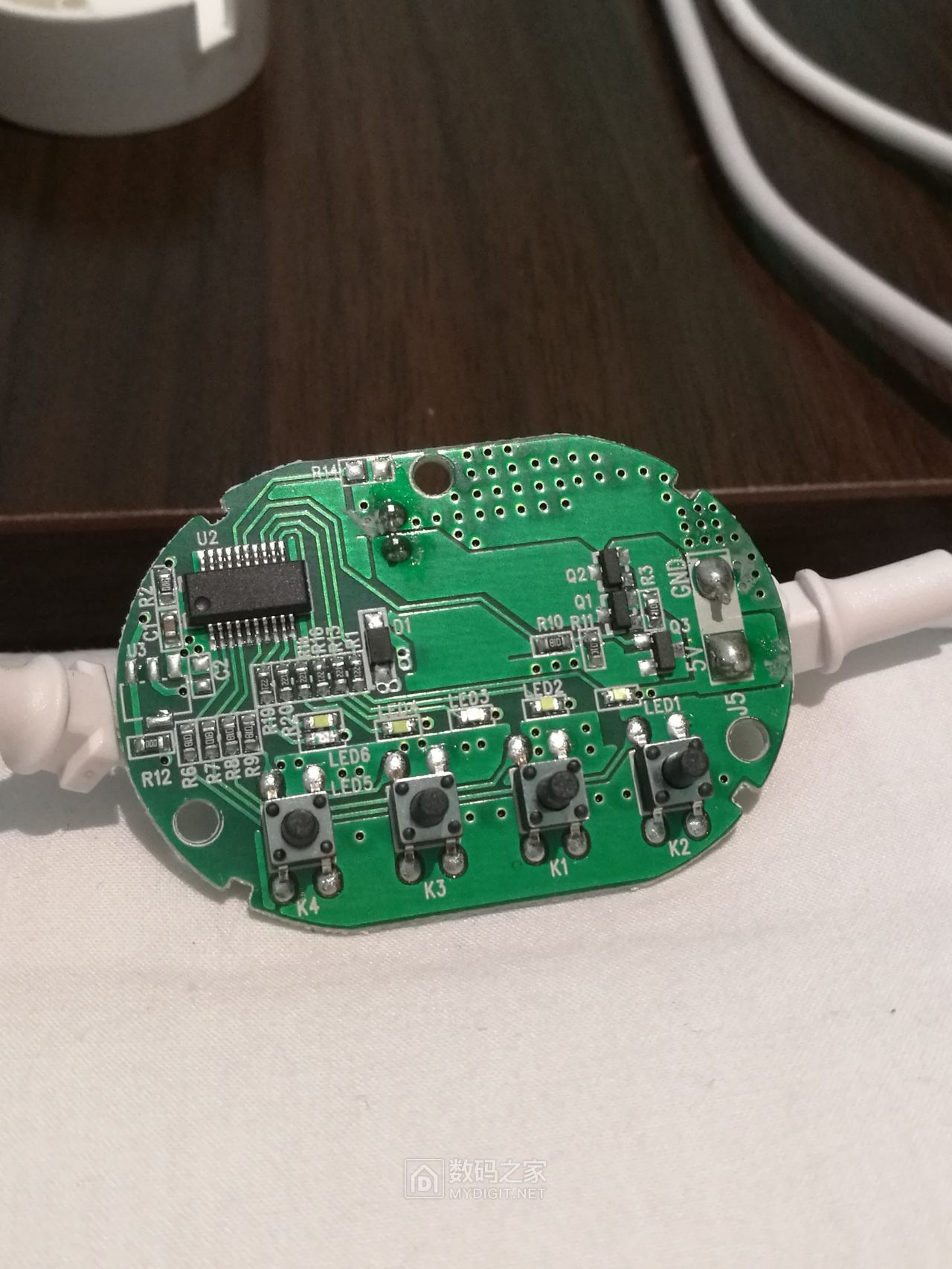

三个三角型螺丝,拆开看见里面有两个磁铁,

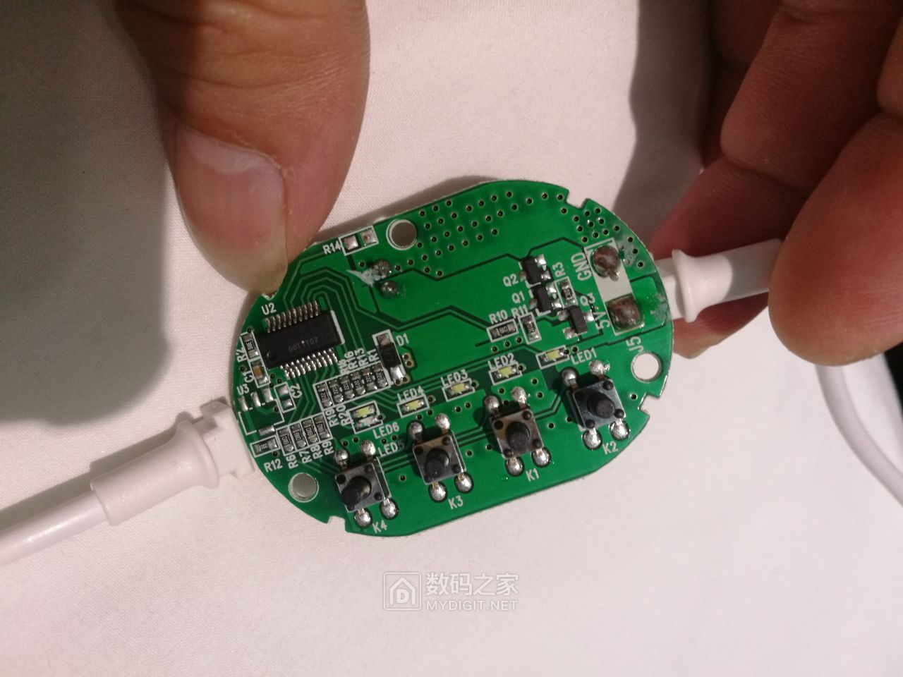

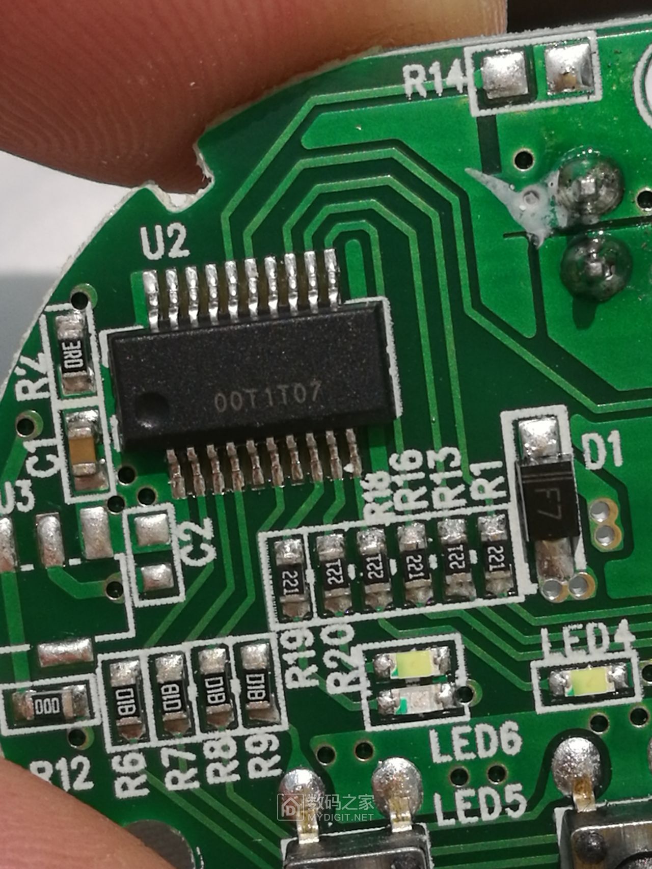

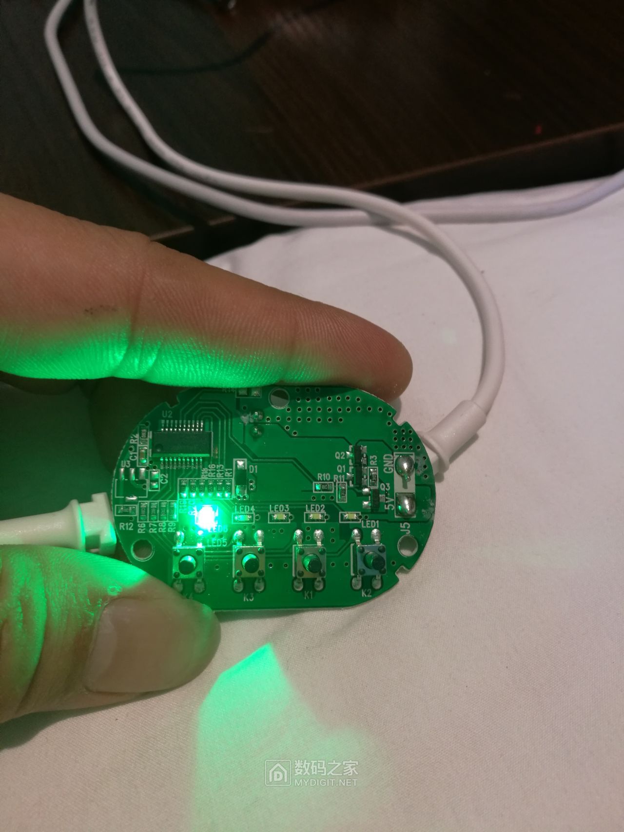

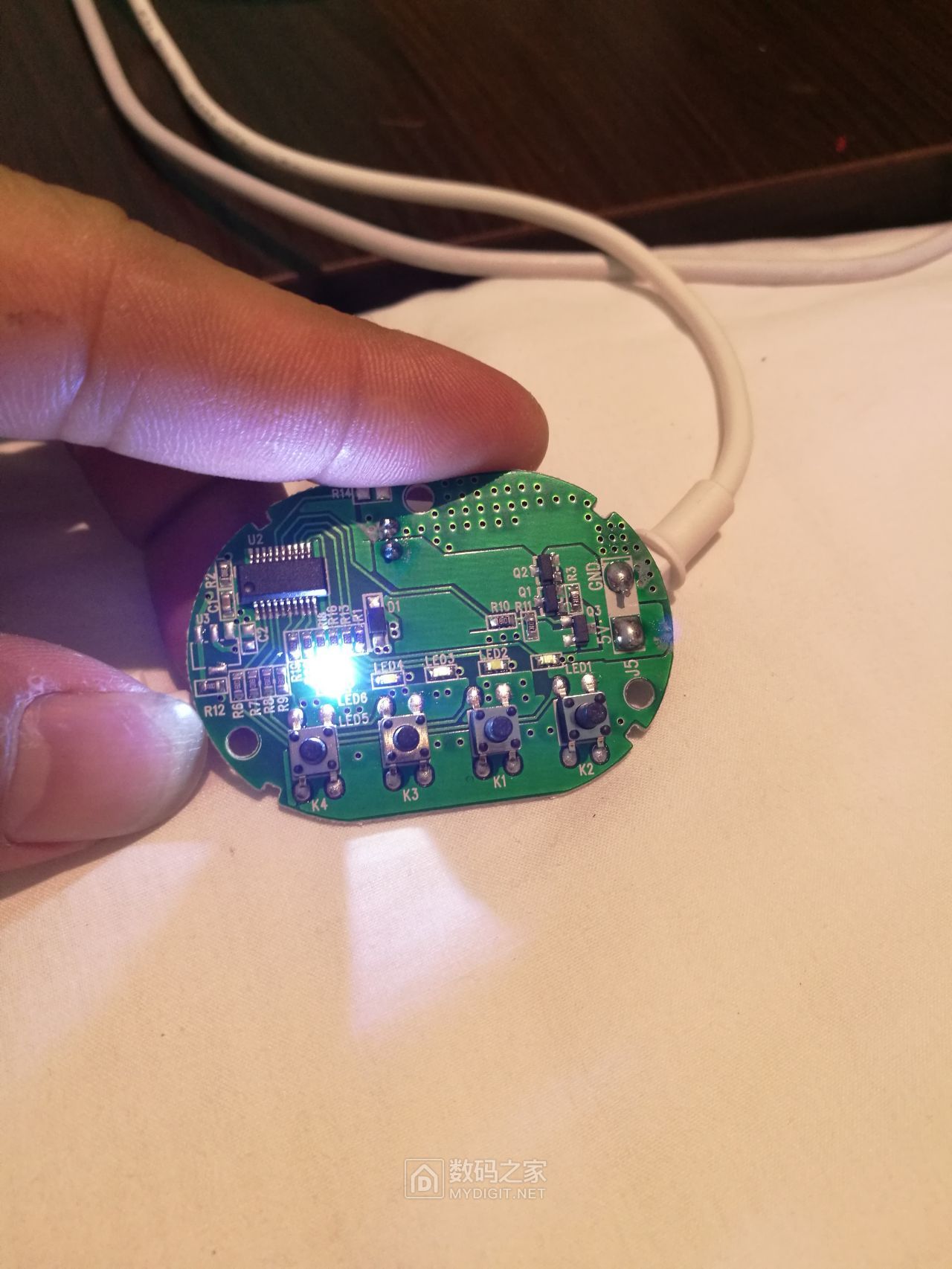

电路部分比较简单,一个单片机,
单片机没有型号,只有一串数字,不过一般来说,像单片机通常都是批量写码的,所以基本上密码都一样

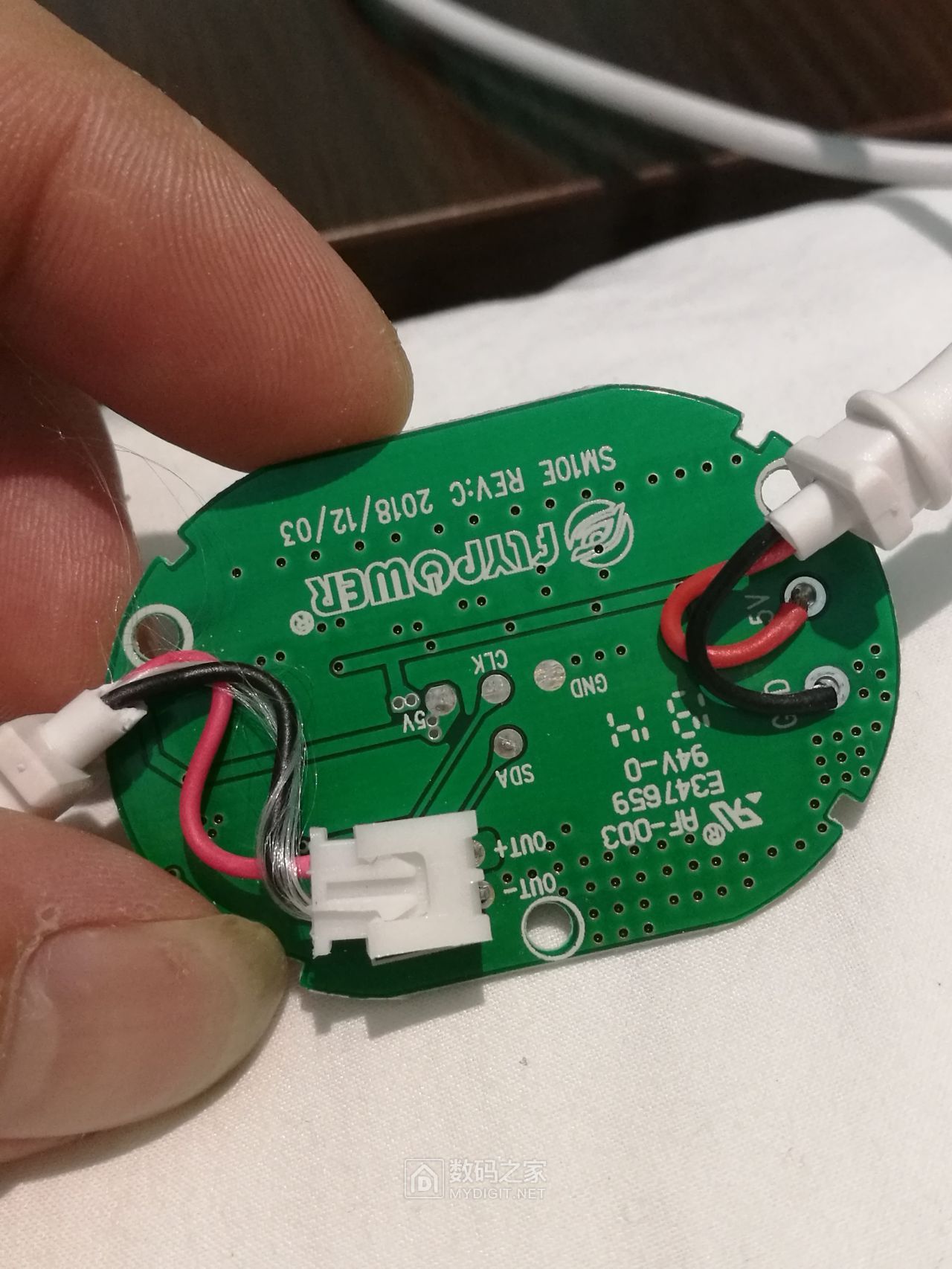

背面可以看见只有两条线的输入输出,我原来还担心那些后台安装APP的,这个还行,
插电亮白灯
按5次4键,再按5次3键,指示灯变成绿色,有充电输出
在另外的一个酒店也看见相同型号,不同公司的,循环按1和4就能亮绿灯,

从废品站收到2个,拆开研究下,好象负极飞线是可以用。

密码始终是固定的1414?
目前我接触到的是两组密码,一组是4444433333,一组是1414141414.。。。
 楼主| 发表于 2019-7-30 16:25:52 | 显示全部楼层
jason022 发表于 2019-7-30 13:38
应该照搬小黄车那套方案,加个动态更新密码的模块
成本太高了,这样设计,他现在这种批量生产,成本应该很低,容易回本
