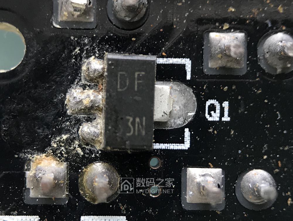

楼下轮胎店的监控摄像头进水了,报废了,拆开看看。

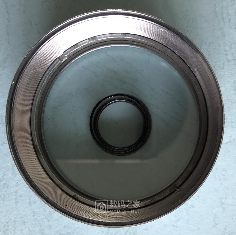

拧下镜头罩。
防水圈已老化断裂,水就是从这里进去的,这是找个新防水圈,好像细了。

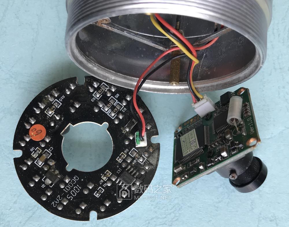

镜头和LED板子。

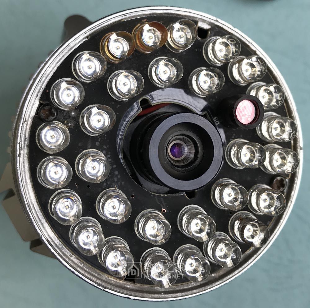

拆掉红外LED板子。30只LED,经检测,是好的。
光敏电阻。
LED管芯。
背面。可以看到5只470电阻,根据电路结构可以看出30只LED分5组,每组6只串联一只470电阻限流,不是恒流驱动。

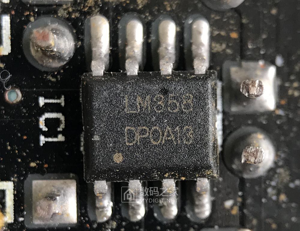

一个LM358,用于光敏元件的信号放大,切换红外LED的打开与关闭。
供电三极管。
拿掉LED板子,可看到摄像头的板子。
继续拆。
空壳子。

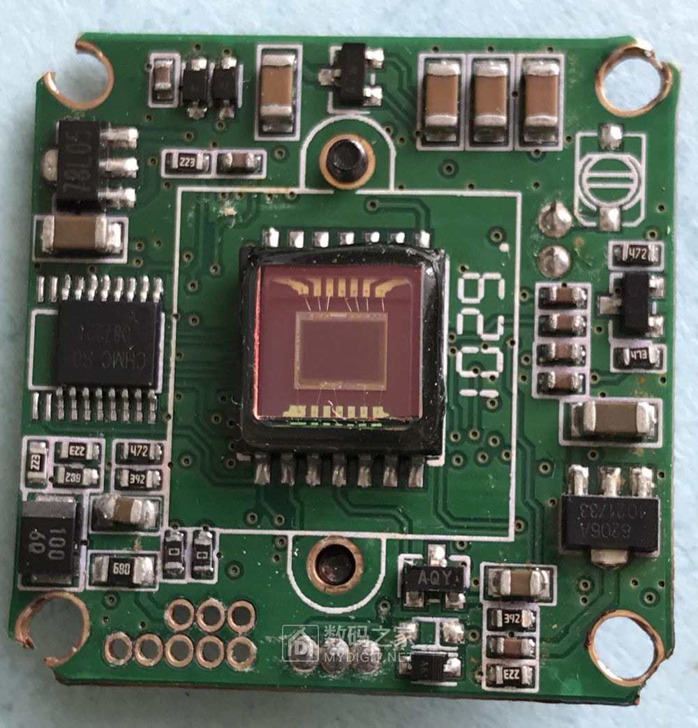

这是镜头和电路板。
板子背面。
镜头焦距可调节,这是固定螺丝。
拆下镜头。
图像传感器CCD?
经通电试机,摄像部分已坏,视频无输出,简单测试一下,供电部分无问题,估计是集成块坏掉了,不是网络的,也不是高清的,还是模拟输出,没有维修价值了。

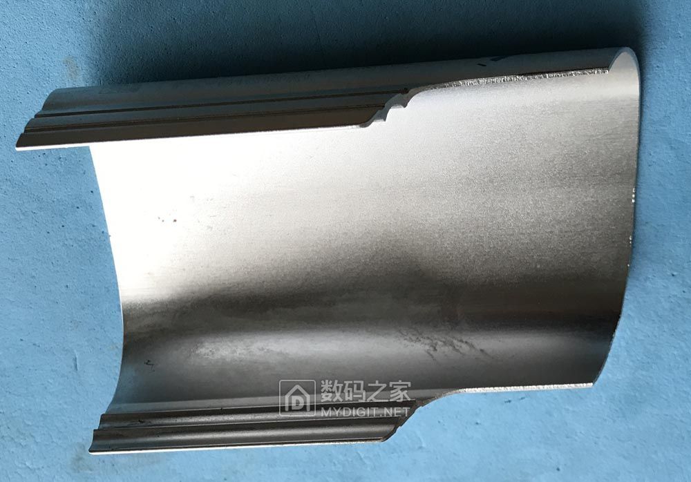

发表于 2019-8-20 00:49:53 | 显示全部楼层
铝壳可以做个射灯

发表于 2019-8-16 13:26:18 | 显示全部楼层
加个把手 用这壳改造一个手提灯 甚好 :lol:
